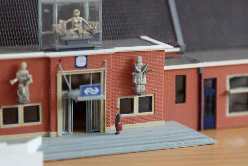

Berichten: 4429
Re: baksteen muurplaten in schaal N
Oordeel zelf maar vast :D
Hier een deatilopname met een Preisertje (eigenlijk een Nochje):
Berichten: 3266
Locatie: België
Bericht door Michiel »
Dat ziet er prima uit! ...de verhouding, EN het station! ;)
