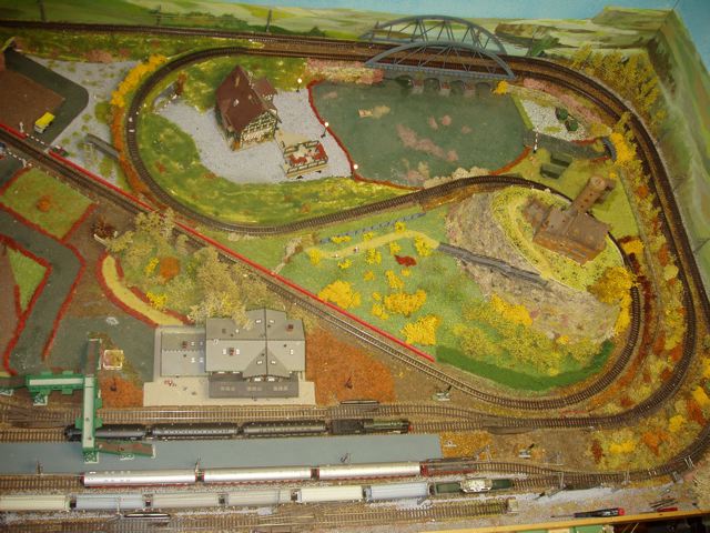

Ziehier fotos van mijn vroegere n-baan met Arnold sporen
- P1010040_2.jpg (81.79 KiB) 4561 keer bekeken
- P1010041_2.jpg (82.09 KiB) 4561 keer bekeken

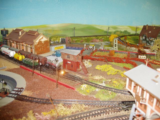

Zweeds E-loc en een Beierse stoomloc
- P1010046_2.jpg (69.58 KiB) 4562 keer bekeken
- P1010045_2.jpg (71.46 KiB) 4562 keer bekeken

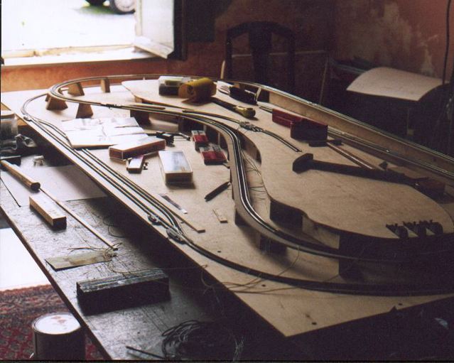

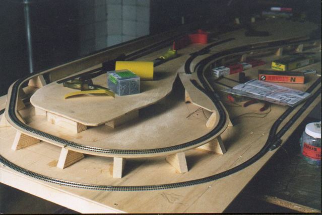

hier nog een paar fotos van een vroegere baan....
- treinbaan4 c.jpg (42.26 KiB) 4526 keer bekeken
- treinbaan4 b.jpg (50.14 KiB) 4526 keer bekeken

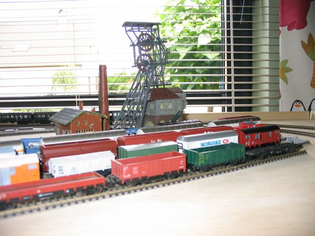

rijdend materiaal er eens opgeplaatst,volgende werk is soldeerwerk (verlengen van bedrading der wissels en ontkoppelingsrails)!
- IMG_0545_2.jpg (58.39 KiB) 3968 keer bekeken
- IMG_0539_2.jpg (61.3 KiB) 3968 keer bekeken
- IMG_0535_2.jpg (63.07 KiB) 3968 keer bekeken
Re: n-baan 2mx1m
Hallo Frank.
Dat ziet er goed uit.
Analoog en Digitaal op een modelbaan.
Er zijn alleen een paar opvallende verbeterbare puntjes aan deze baan.
Die ik zelf zeker anders zou doen, als het mijn baan was geweest.
Ik noem ze, mischien kan je er nog iets mee doen, kijk maar
Ik zou het A en D spoor mooi paralel laten lopen, dus naast elkaar.
Dus zoals het buiten spoor loopt, met vloeiende bogen, perfect.
Dan krijg je in het midden van de baan meer ruimte voor de overweg, draaischijf, en loc loods.
Het is nu duidelijk krap voor alles wat op de baan is gebouwt.
Met wat kleine aanpassingen van het spoor, kom je een heel eind.
Dan zal je ontdekken dat het visueel ook voor jezelf nog beter oogt.
En past alles net wat ruimer op de baan.
