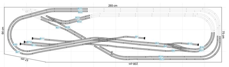

Na de verhuizing in 2017 ben ik overgegaan van H0 naar N wegens niet al te veel ruimte.
De modelbaan komt te liggen op een onderkast waarop de modelbaan moet komen.
Er ligt er nu een maar die bevalt niet, dit omdat ik voor alle aansluitingen de baan op z'n kant moet zetten en dat valt achteraf tegen, je moet alles wat los is van de baan halen.
De bedoeling is dat de nieuwe baan van bovenaf bereikbaar is, ook alle decoders, aansluitingen etc.
Wat zijn mijn wensen:
1. Van bovenaf bereikbaar, dit is een vereiste. Ik heb over diverse constructies gedacht maar dit lijkt mij het beste.
Als iemand iets anders weet hou ik mij aanbevolen.
2. Afwisselend treinen verloop, liefst onvoorspelbaar.
3. Maximale lengte van een trein ca. 80 cm., lok met 4 personenwagons of voldoende goederenwagons.
4. Rangeer mogelijkheden. bijvoorbeeld schuifwand wagons, rongen wagons voor hout ed.

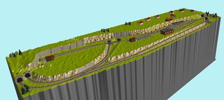

Zo ziet het ontwerp wat ik tot nu toe heb gemaakt er uit:
De bedoeling is dat de sporen in het station lager liggen dan het station en bebouwing, hiervoor zul je met een trap naar de perrons moeten.
Zoiets als station Arnhem aan de achterzijde.
Hierdoor kan de bebouwing op losse platen komen die uitneembaar zijn en ik overal bij kan.

Re: Baanplan van 64/80 x 293 op onderkast
Een leuk baanplan met veel variatie op een beperkt oppervlak.
Ervan uitgaande dat alle hellingen kloppen en de bruggen en tunnels hoog genoeg zijn valt me eigenlijk alleen op dat wanneer je mogelijk wat rangeerbewegingen hebt die de tunnel in gaan rechts na het station.
Misschien zouden de sporen van het schaduwstation wat langer kunnen met wat creativiteit aan de linkerkant van de wisselstraat.
Het van bovenaf bereikbaar zijn van alles houdt dan in dat bergen en gebouwen afneembaar zijn? Zeker geen verkeerd idee om alles bereikbaar te hebben.
Aan de rechterkant van het station hoeft er niet gerangeerd te worden.
Goederentreinen kunnen zowel van links als rechts het station in, de lok kan dan omlopen via het korte blokje, met stootblok, aan de rechterkant, daarna kunnen de wagons naar de linkerkant weg gezet worden.
De loks kunnen ook via dat korte blokje naar de lokloods.
In de tekening is het niet zo goed te zien maar aan de rechterkant van het station ga je niet het schaduwstation is die gaat vanaf het onderste spoor op de tekening die ca. 5 cm. lager ligt dan het station.
Linkerkant van het schaduwstation kan niet veel langer want daar moet de keerlus beveiliging in zitten, zo ook het spoor wat aan de linkerkant het station in gaat.
Maximale helling is 2,5%
Hallo Wim,
Interessant baantje! Ik snap dat je een betere toegankelijkheid wilt. Iedere keer alle treinen (en andere losse onderdelen) weghalen om een draadje te controleren is erg frustrerend.
Wat me direct opvalt in het ontwerp zijn de vele verbindingen kris-kras over de modelbaan, maar je schreef dat je een onvoorspelbaar treinverloop wilt. Dit creeert echter wel keerlussen. Daar heb je dan keerlusmodules voor nodig en die hebben weer een minimale lengte in de sporen nodig. Dit beperkt je stationslengte nogal.
Je zichtbare station is erg kort. Zelfs treinen van 80 cm passen maar net tussen de wissels. Ook al past het, erg realistisch ziet dat er niet uit. Ik zou het station iets langer maken. Dat geeft ook de mogelijkheid om seinen te plaatsen. Aan de linkerkant is er ruimte genoeg om langere stationsporen te maken. De keerlus module moet dan uiteraard verplaatst worden. Waarschijnlijk zul je dan wel een extra module nodig hebben.
Ook het schaduwstation is erg kort; hoe weet je zeker dat een trein netjes tussen de wissels staat als je hem niet kunt zien? Niet alle loks stoppen op hetzelfde punt. Je hebt een beetje marge nodig aan voor en achterkant van de trein. Ik gok dat je nu max 70 cm in je schaduwstation kunt parkeren (met moeite). Ook hier zou ik langere sporen inplannen. Misschien kun je 1 opstelspoor minder aanleggen waardoor je iets meer lengte krijgt.
Ik zie een 3-wegwissel aan de rechterkant van het station (in het hoofdspoor). Ik heb er zelf geen ervaring mee (qua bedrijfszekerheid), maar ik zou ze proberen te voorkomen, zeker in hoofdsporen. Welk railmateriaal gebruik je? Fleischmann Picolo?
Het hoger liggende stationsgebouw met een trap naar de perrons vind ik een leuk idee. Ik heb hier zelf ook wel eens mee lopen spelen.
Bert: voor het aansluiten van de draden moet ik kabelgootjes maken bij nivo 0, vooral onder het schaduw station, voor de rails op nivo 1 kan ik bij de draden om ze aan de decoders aan te sluiten.
Keerlussen zijn geen probleem die gebruik ik al jaren en de ruimte voor de keerlussen is 100 cm, netto hou je dan ca. 80 cm. over.
Ik kan zelfs nog 11 cm. er bij doen door de wissel bij de keerlus te betrekken.
De blokken voor de keerlus zijn B33 en B19, de wissels tussen B33 en B2x en B19 en B1 kunnen bij de keerlus betrokken worden. Stoppen doen de treinen bij mij al jaren op de juiste plaats, hoogstens zit er een afwijking in van ca. 2 cm, wordt keurig door de computer geregeld.
Ik heb nu zelfs schaduwsporen van 90 cm. die ik in 2 blokken heb verdeeld en kan er keurig 2 treinen in zetten. Gaat altijd goed.
De drieweg wissel heb ik weggehaald, of ze goed werken heb ik geen ervaring mee, in mijn H0 tijd werkte de rocolijn 3-weg wissels wel goed, maan N is nu eenmaal kleiner.
Ik gebruik Piccolo rail materiaal en wissels en weet nog niet of in de aandrijvingen op z'n kop ga plaatsen, als er iets niet werkt of een aandrijving kapot gaat moet ik vermoedelijk veel slopen vooral als ik de nodige ballast ga aanbrengen. Dan neem ik maar voor lief dat die dingen zichtbaar zijn. Vroeger gebruikte ik Tortoise aandrijvingen maar dat past nu niet meer.
Voor personen treinen heb ik nu enkele Lintjes, kan zijn dat ik in tractie wil gaan rijden, geeft een uitdaging, of enkele loks met wagons, vandaar ca. 80 cm.
3 Lintjes van 24 cm = 72 cm. of 2 lintjes van 34 cm. = 68 of een tweetje en een drietje is 58 cm.

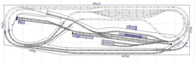

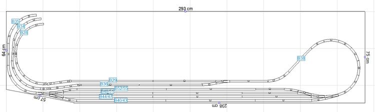

Het ontwerp is op diverse plaatsen aangepast, hierdoor zijn de langste sporen in de stations ca. 110 cm.
In het schaduwstation kunnen per spoor 2 korte of 1 lange trein staan.
Voor het indelen en plaatsen van de bezetmelders hou ik rekening mee dat ik met Koploper kan rijden maar simpel over kan stappen op iTrain als dat ooit zal moeten gebeuren. De methode van indeling die ik tot nu toe gebruikte zou niet werken in iTrain.
Er zal links gereden worden omdat bij rechts rijden het afslaand verkeer van bijvoorbeeld blok B37 naar B41/42 kruist met verkeer komend uit blok B18 met het gevolg dat bij besturing door Koploper of iTrain er dan gekozen wordt om van blok B37 naar blok B19 te rijden.
Om dit op te lossen moet ik dan allerlei kunstgrepen in Koploper maken en in iTrain is die mogelijkheid (nog) niet.
Bij links rijden heb ik daar geen last van er werken beide programma's goed.
Rangeren gaat via blok B6 en heb ik er voor gekozen om niet om te lopen of dit moet via de hoofdbaan en daar ben ik geen fan van.
Tevens heb ik er een klein zijlijntje bij gemaakt voor korte treinstellen.
De meeste personen treinen zullen treinstellen zijn en kunnen dan ook keren in alle stations.
Mvgr. Wim.
Hoi Wim,
Een leuk plan met veel rijmogelijkheden.
Persoonlijk vind ik de rechterzijde van het schaduwstation wat ingewikkeld met die kruisingen en wissels.
Je zou die kant net zo kunnen maken als de linkerzijde en na de samenkomst van de sporen weer splitsen naar dubbelspoor.
Omdat het uit het zicht is is een simpel schaduwstation beter.
Groet.
Bert
Groet.
Bert
Bert,
Het moet wel aan de rechterzijde want de treinstellen kunnen van rechts komen en ook weer naar rechts weggaan.
Dat is het leuke van treinstellen je weet nooit waar hij vandaan komt, lekker onvoorspelbaar, ze kunnen namelijk ook van rechts naar links doorgaan of van links naar links.
Dit kan allemaal in dit schaduwstation.
Problemen vallen mee, dit doe ik al jaren in mijn schaduwstation en gaat altijd goed.
De computer regelt het en uiteraard goed afstellen.
Mvgr. Wim.
Mvgr. Wim.

Na aanleg en test rijden kwam ik tot de conclusie dat een schaduwstation waarbij je alleen van de bovenkant bij kan niet de ideale oplossing is.
Meestal als je na enige weken wil gaan rijden staat er wel een lok stil en moet de bovenplaat verwijderd worden.
Ik heb dan ook een ontwerp gemaakt waarbij het schaduw station bereikbaar is zonder een deel van de bovenplaat te verwijderen.
Bovenbouw:
Schaduwstation:
Impressie:
Om te voorkomen dat treinen vanuit het schaduwstation te lang moeten wachten kan een trein bij het verlaten van het schaduwstation in blok 38 kiezen voor blok 29 en het paradespoor (blok 27, 25, 23 en 21) naar het station of via blok 36 en 34 naar de kruising en vervolgens naar blok 32 en 30 naar het station.
Door de keuze voor blok 29 hoeft deze trein niet te wachten op een trein die over de kruising naar blok 32 wil.
Onder het station komt een viaduct zodat de parade baan langer zichtbaar is.
Het schaduwstation bestaat uit 4 sporen met elk 4 blokken, hier kunnen treinen in staan met een veelvoud van ca. 40 cm.
Bijvoorbeeld 4 van 40 cm. of 1 van 80 en 2 van 40 cm. etc.
In blok 38, 20 en 21 zitten de keerlussen.
In koploper wordt het zo ingeregeld dat goederentreinen bij voorkeur naar blok 40 t/m 47 gaan en de personen bij voorkeur naar 48 t/m 55
Bovenbouw:
Schaduwstation:
Impressie:
Voor de goede orde zet ik een vraag die elders werd gesteld even hier neer voor degene die er iets mee willen doen:
De keerlus in je baan is een overloop over de sporen heen. Geen idee met wat voor tractie je gaat rijden, maar reken op minimaal op 160cm toerit en afrit en dan zit je op ongeveer 3% stijging/daling. Ik krijg uit de tekening het idee dat deze trajecten veel korter zijn.
Verkeerd gegokt, ik heb maximaal 2,4% aan stijging of daling.
De sporen van het schaduw station kunnen vanaf de plaats waar de paradebaan over het schaduwstation komt gaan stijgen dat is 2,4 meter daar komt bij de lengte van de kruising tot het station over blok 30 en 32, nog eens 2,6 meter. station op 12 cm. boven het schaduw station .
Dat is dan een stijging van 12 cm. over 5 meter = 2,4%
De hoogte van het viaduct, station paradebaan hoeft maar 4,5 cm. te zijn volgens de NEM normen.
Het hoogte verschil tussen de paradebaan en het deel wat onder het schaduwstation ligt is 12 - 4,5 - 0,9 = 6,6 cm. wat ik voldoende vindt om problemen in het schaduwstation vanaf de voorkant op te lossen.
De blokken 29, 27, 25, 23 en 21 zijn gezamenlijk 9,5 meter
De blokken 26, 24, 22 en 20 zijn samen 6,8 meter.
De toerij blokken 36 en 34 die ik heb gemaakt om achterop komend verkeer niet te hinderen zijn samen 2,6 meter.
De blokken 30 en 32 zijn samen 2,6 meter en 31 en 33 zijn samen 2,8 meter lang.
De keerlus in blok 35 is geschikt voor treinen van 1,25 meter.
Maar bij een keerlus moet je rekening houden dat het stroom afnemende deel in de keerlus moet passen, een personentrein waarvan alle wagons stroom afnemen kan, in dit geval, maximaal 1,25 meter lang zijn. Een goederentrein waarvan de wielen geen stroom afnemen kan dan onbeperkt lang zijn.
Maar een trein, op deze relatief kleine baan, van 3 meter zal er niet uitzien en dat wil ik in ieder geval niet.
