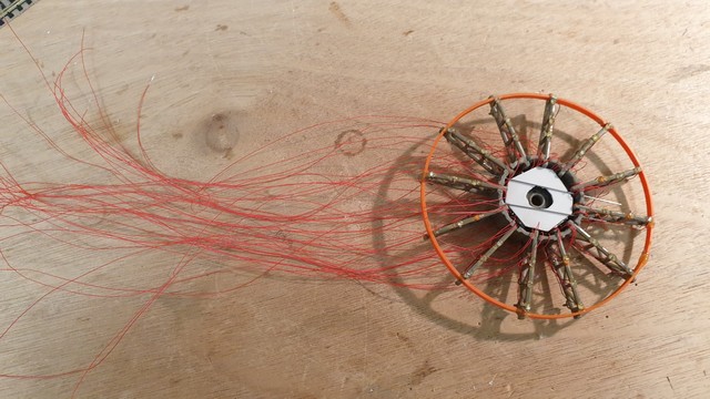

In China heb ik rode, blauwe en gele leds besteld van het type 0402. Die zijn klein. Heel klein. Van ieder heb je er twaalf nodig, maar om wat marge te hebben heb ik van ieder 40 stuks besteld. Mét draadjes, zonder voorschakel-weerstanden.
Met een mesje heb ik de bolletjes er af gepeuterd. Daarna de leds er op geplaatst en vastgeplakt. Voor dat plakken gebruik ik Bondic. Dat is een UV-lijm die hard wordt met een UV-lampje.

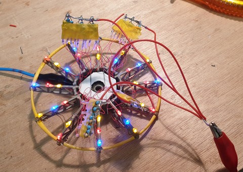

Re: Een bakjes draaimolen met verlichting (zoiets)
Naast iedere dwarsbalk heb ik een gaatje geboord van 1 mm. Door ieder gaatje zes draadjes gestoken. Aldus alle draadjes in het midden verzameld.
- 20210819_174652.jpg (45.59 KiB) 1918 keer bekeken

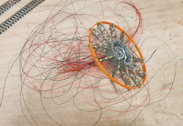

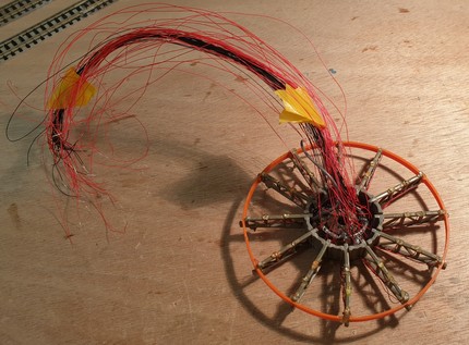

Vervolgens heb ik alle 36 zwarte draadjes afgeknipt en samengevoegd tot één geheel. Afknippen gaat makkelijk met een schaar, maar de isolatie kun je er niet zo maar aftrekken. Daarvoor gebruik ik een aansteker: het uiteinde even in de vlam en dan de restanten afvegen.
Ik heb de zwarte draadjes opgerold en onder een plastic plaatje weggestopt. Let er wel op dat in het midden een gat overblijft voor het asje.
- 20210819_195254.jpg (68.8 KiB) 1916 keer bekeken

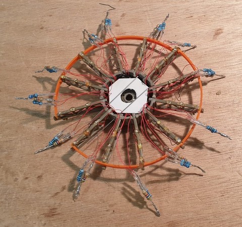

Iedere led heeft een eigen voorschakel-weerstand nodig om de stroom te begrenzen. Omdat de leds verschillend zijn moet iedere kleur een eigen weerstands-waarde hebben. Ook wilde ik dat de leds alleen maar zouden branden en niet (fel) stralen. Ik gebruik 5 volt voedingsspanning. Voor de blauwe leds heb ik 5,6 k weerstanden gebruikt. Voor de rode 2 k en voor de gele 2,2 k. Dat zal per geval verschillen.
- 20210820_152406.jpg (77.52 KiB) 1915 keer bekeken

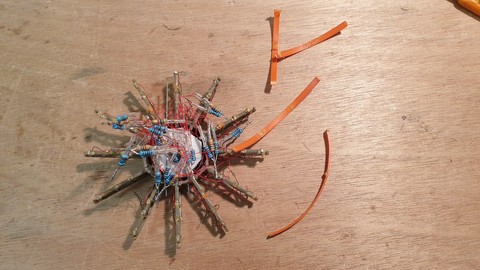

Oeps. Ik had al genoemd dat het plastic heel erg bros was. Ik denk dat de attractie mogelijk wel 40 jaar oud is.
Dat viel even tegen.

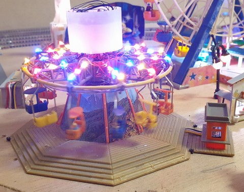

Ik heb een vervangende ring gemaakt van 0,8 mm staaldraad, 3 x rond, en gele krimpkous.
Even testen.... Ja, ze branden. Uhhh... niet allemaal. Er zijn er een paar kapot
- 20210820_162359.jpg (65.47 KiB) 1912 keer bekeken

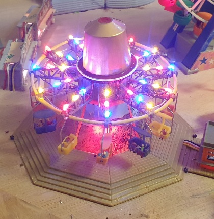

Nog even over de sleepcontacten. In het middengedeelte heb ik vier koperen spijkertjes met bolle kop door de bodem gestoken. Het draai-gedeelte rust aldus op vier bol-pootjes op de eerder geplaatste metalen ring. Die vier spijkertjes zijn met een draadje aan elkaar gesoldeerd en afgeknipt. Daar zitten de zwarte draadjes dan weer aan vast.
De draai-as zelf komt spanningsloos uit het motortje. Ik heb een springveer om het asje gestoken en die aan de onderzijde iets uitgebogen. Daardoor drukt het veertje tegen het stroomvoerende moertje. Het springveertje wordt aan de bovenkant door een ringetje en een moertje omlaag geduwd. Daarmee staat er ook spanning op het asje.
Even proberen... De draadjes heb ik tijdelijk weggewerkt in een plastic hulsje.
- Detail van de stroomafnemers in het midden.
- vier slepers verbonden.JPG (3.5 KiB) 1903 keer bekeken
- 20210821_213021.jpg (62.08 KiB) 1909 keer bekeken

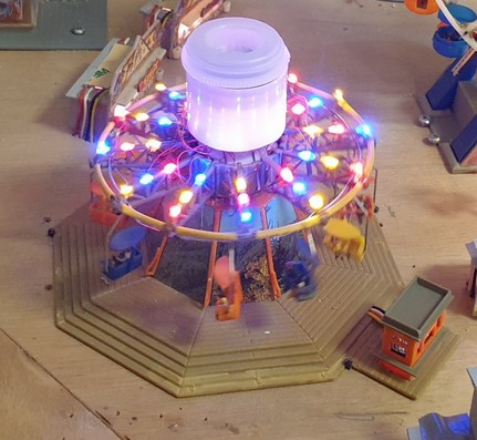

Om de draaimolen met de as mee te laten draaien moet deze stevig aan de as worden vastgezet. Ik heb om de as een dwars-stangetje gemaakt en deze stevig tussen twee moeren geklemd.
Wat een getob...
De as draait linksom. Een moer die wrijving ondervindt draait daar dus rechtsom van los. En na een tijdje gaat de moer er af. De as met het dwars-stangetje wikkelde zich in alle draadjes tot de boel vastliep. Negen leds gemold.
Ik heb alles maar weer gedemonteerd. De leds vervangen (zie je wel dat je er een heleboel moet bestellen). En alles weer vastgezet. Helaas bleek dat ik de draadjes van enkele dragers in elkaar heb geregen, dus ik kan ze niet meer netjes langs de rand vastplakken.
Helaas. Steeds weer draait de as zichzelf los van de moertjes. Hoe strak je ze ook vastzet.
Onder het motto 'de dood of de gladiolen' heb ik er een druppel secondelijm op gedaan. Dat gaat dus nooit meer los.
Wat een getob...
- 20210821_214244.jpg (50.33 KiB) 1907 keer bekeken

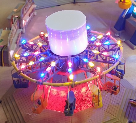

Ik ben nog niet tevreden over het 'torentje' in het midden. Daar zitten de weerstanden, de draadjes én het aandrijfmechanisme in weggewerkt. Maar het is zo groot!
Daarom heb ik het ook nog niet vastgezet. Ik weet niet of schilderen het meer acceptabel gaat maken. Daar moet ik nog een tijdje over nadenken...
- 20210823_120607.jpg (60.18 KiB) 1897 keer bekeken

Kun je op het middengedeelte geen conisch dakje maken (alleen het middendeel uiteraard)?
Ik bedoel zoiets https://www.polypweb.eu/viewtopic.php?t=607 (zie de 5e foto van boven.

Van forumlid Ben kreeg ik de suggestie om een Espresso cupje te gebruiken als bergplaats voor alle draadjes en weerstanden. Een heel goed idee!
Van de buurvrouw heb ik een ongebruikt cupje décafé gebietst.
Dit is het resultaat.

Ziet eruit alsof het bakje hiervoor gemaakt is!
