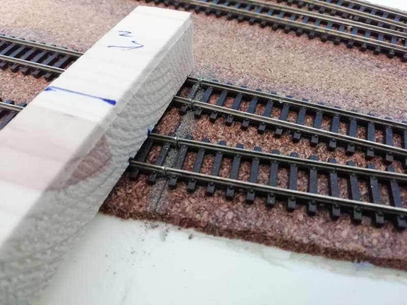

Wel, de tijd vliegt maar langzaam maar zeker wordt er ook weer een beetje geknutseld aan de baan. Er is wat proefgereden en er zijn hier en daar nog plekken gevonden waar het spoor net niet lekker ligt (ontsporingen), maar met gepast geweld worden die een voor een verholpen.
De eerste sporen zijn ook doorgezaagd: daarvoor van een stukje hout een malletje gemaakt met inkepingen die precies overenkomen met de spoorstaven. Zo dicht mogelijk naast de zaagsnede plaatsen en zagen maar. Bij het zagen bestaat zo niet het risico dat je de spoorstaven losmaakt. (peco code 55 zit aardig vast in de dwarsliggers, maar toch..) Dit heeft vast iemand anders ook al eens uitgevonden, maar ben het niet tegengekomen, dus bij dezen. En de zaagsnede met het roco-zaagje is stukken netter dan wat ik met de dremel voor elkaar zou kunnen krijgen.

Ik zet de spoorstaven eerst vast met een drupje secondelijm. Zo zijn beide kanten van de toekomstige snede gefixeerd. Daarna slijp ik de rails door met mijn Dremel en een heel dun slijpschijfje. ;)
Groet Pierre.

Ik heb het spoor in deze fase ook al met boekbinderslijm vastgemaakt en bij plaatsen, waar wat meer spanning op de rails staat met houtlijm en ballast zodat het geen kant meer op gaat.

Als de rails goed in de ballast liggen is extra vastzetten bij ons bij mijn weten nooit nodig geweest. Wel hebben we slechte ervaringen met de (te) smalle zaagsnee van het Roco-zaagje. Als het heel warm is, lopen ze onverwachts dicht, net als bij het echte spoor! Maar misschien heeft dat alleen te maken met het feit dat we met onze modulebaan soms ook in de volle zon ergens staan?
Sinds 20 jaar gebruiken we daarom altijd een dremelflexje. We zagen in de bochten een paar bielzen versprongen, zodat de plastic-Peco-bedding zijn structuur deels houdt. De rails houden namelijk de neiging om zich te strekken, ondanks het ballasten.
Berichten: 1578
Re: Altenburg an der Donau
Hier klom de temperatuur afgelopen zomer niet boven de 28 graden binnen (werk-hobbykamer op het noorden) en eigenlijk is het ook nooit kouder dan 20 graden binnen, dus ik vermoed uitdijing geen problemen gaat opleveren, maar het is goed om te weten. Ik maakte me meer zorgen over het hobbeltje dat ontstaat met alle contactproblemen van dien als er een gat van ruim een millimeter tussen de rails wordt gedremeld. Bij een paar zaagsnedes (met de rocozaag) zijn de rails nadat ze zijn doorgezaagd op een iets ander niveau komen te liggen, dus er is een hobbelte van een fractie van een millimeter ontstaan. Roltests met een licht wagonnetje zijn goed gegaan, maar ik houd mijn hart vast of locomotieven met contactproblemen, vooral tweeassers, daar moeiteloos overheen komen. Het plan is om alle potentieel problematische stukjes ook gewoon aan te sluiten en dan proefondervindelijk uit te vinden of alles goed genoeg rijdt. Eigenlijk zou ik natuurlijk willen dat overal het spoor zo mooi zou liggen als doorlopende flexrails maar wissels en bochten maken het niet gemakkelijk.
