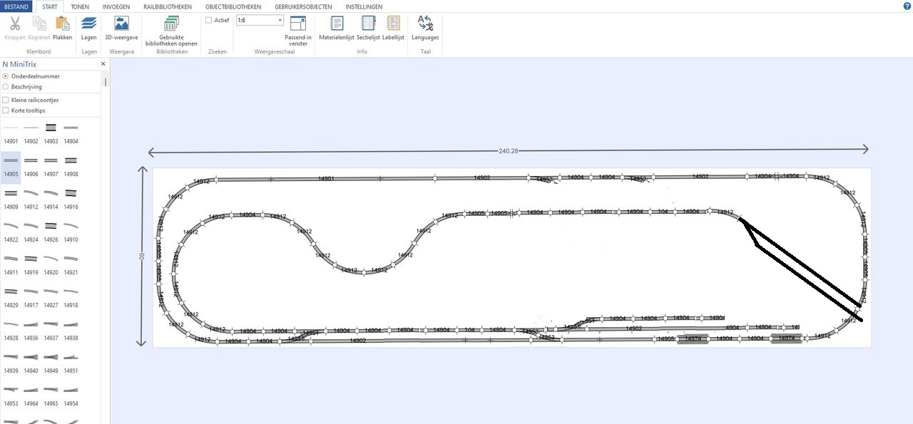

Hallo allemaal,
Ik heb het programma Anyrail gekocht, en ben aan het kijken hoe ik mijn eerste baan kan maken. Het is een baantje van minitrix (analoog).
Is dit baantje uit te voeren? Qua wissels e.d.? Ik ben echt een beginner , dus alle hulp is welkom.
Vriendelijke groet Wizz

Misschien een beetje saai, maar het kan zeker.

Dank voor je antwoord, heb je misschien een ideetje? Ik zit vast aan 240 bij 60 cm.

Als je net begint, moet je beginnen met iets kleins. Daarmee vind je uit wat je leuk vindt. Op zich is wat je getekend heb een goed aanzet. Paar tips:
1. zo te zien (maar ik kan me vergissen) heb je R1 gebruikt. Dat kun je beter niet doen. Lang niet alles gaat daar probleemloos doorheen.
2. om die reden kun je ook beter de korte Minitrix-wissels vermijden.
3. bij de spoortjes bovenin zou ik nog wat rangeermogelijkheid maken. Die wat dichter op elkaar leggen en een omloopmogelijkheid.

Op zich een goed baantje om mee te starten. Ik zou inderdaad grotere boogstralen gebruiken en een kleinere wisselhoek. De twee rangeersporen, zou ik vanuit de voorkant leggen. Van het binnenste ovaal zou ik dan weer een bergspoortje (kopstation) maken. Zo kan je ook oefenen met de

En de 2 overloopwissel aan de voorzijde zou ik verder uit elkaar leggen zodat je daar 2 treinen elkaar kunt laten inhalen of passeren.

Gewoon bouwen,en dan aanpassen waar nodig.

Ik heb even iets aangepast. Blijft wel simpel (zoals ik en anderen hebben aangegeven is dat handig om mee te starten als beginner),maar geeft wat meer mogelijkheden.
Zo heb je wat rangeermogelijkheden op je stationnetje, en krijg je een zijlijntje met een eindstationnetje. Dit geeft je de mogelijkheid om te ontdekken wat je het leukste vindt aan modelbouw. Als je daaruit bent, kun je de boel gaan aanpassen als je dat wilt.
Moet nog wel wat gefinetuned worden. Ik heb nu maar wat getekend, buiten de geometrie om. Ik zou overigens nog wel in de hoofdbaan met wat ruimere bochten werken. En het station misschien iets schuin leggen t.o.v. de rand. En ook de nevenbaan wat speelser te laten lopen. Nu is alles wel erg star.
Verder schrijf je dat je analoog begint. Is dat een bewuste keuze? Zelf denk ik dat als je nu vanaf 0 begint, het verstandig is om digitaal te beginnen. En nee, dat betekent niet dat je de baan aan een computer moet hangen of geautomatiseerd moet gaan rijden. Voordeel van digitaal ten opzichte van analoog is dat de baan één stroomkring is, waar alle treinen onafhankelijk van elkaar kunnen rijden, en de verlichting van loks en rijtuigen blijft branden. Bij analoog gaan alle treinen op de stroomkring tegelijk rijden en bij stilstaande loks is de verlichting uit (en ook bij rijtuigen die op een stuk staan waar geen stroom staat). Digitaal geeft meer mogelijkheden dan analoog, en meestal is het ook makkelijker om die mogelijkheden te realiseren. Het is wel iets duurder, omdat de loks allemaal een decoder moeten hebben. Je kunt er bij digitaal nog steeds voor kiezen om wissels wel analoog aan te sluiten.
Als het een bewuste keuze van je is om analoog te rijden, dan kun je bovenstaande negeren, want het is niet mijn bedoeling om een discussie te starten wat 'beter' is.
Verder zou ik zelf als ik nu zou starten denk ik met rails van Kato gaan werken. Heb er geen ervaring mee, maar Minitrix heeft zijn beperkingen (en is wat gedateerd). Meeste mensen werken met Peco, dat is minder plug and play.
