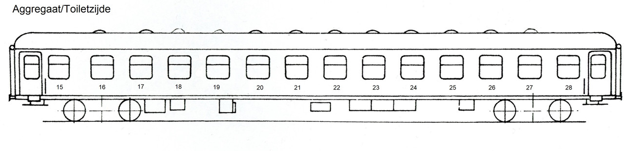

Om misverstanden en fouten te voorkomen eerst maar even de indeling van het donorrijtuig definiëren. We hebben de gangzijde en de toiletzijde, ik heb de ramen genummerd.
Bij het buffetrijtuig worden de ramen 5-9, 11, 16, 18-20, 22, 23 en 25 dicht gemaakt, raam 28 krijgt een rooster met horizontale lamellen net als de deur er naast.
Bij het restauratierijtuig worden de ramen 10, 16, 17, 19 dicht gemaakt, raam 15 krijgt een rooster met verticale lamellen.

Eerst aangeven welke ramen dichtgemaakt moeten worden, daarna aan de bovenkant markeren welke ramen uitsparingen hebben waar het chassis in wordt geklikt. Vervolgens kunnen de ramen er in gelijmd worden die dichtgemaakt worden. Om van evt. ongewenste ramen af te komen met teksten (Scharnow Reisen) kan geschoven worden, daarvoor is het van belang te weten waar de uitsparingen horen te zitten.
Gangzijde buffetrijtuig (boven) en restauratierijtuig (onder)
Aggregaat/Keuken/Toiletzijde buffetrijtuig (boven) en restauratierijtuig (onder)
Markeringen uitsparingen m.b.v. zwarte streepjes (rode pijl) en markering kopse kant aggregaat (buffet) en keuken (restauratie)

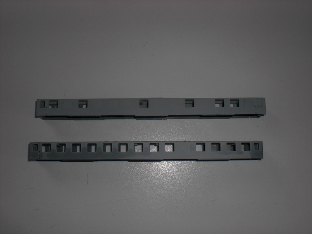

Het is mij idd gelukt de rijtuigen dicht te maken.
Zoals gezegd heb ik Milliput gebruikt. Het gebruiksklaar maken van Milliput kost veel meer tijd en moeite dan putty of gewone 2-componentenplamuur maar, het voordeel van Milliput is dat het niet krimpt.
Gelukkig bestand tegen hitte want het is heet in de keukens van de restauratie- en buffetrijtuigen...
Tijdens de grote Beneluxactie heb ik leergeld betaald, zo is het noodzakelijk dat de twee componenten 1:1 wordt gemengd en dat het heel goed gekneed wordt. Ik gebruik hiervoor een werkmat waarvan ik één zijde gebruik om de Milliput te kneden en uit te rollen. Voor dit kleine beetje ben ik zo'n 5 minuten aan het kneden geweest.
Uiteindelijk draai ik er kleine bolletjes van die in de dichtgemaakte ramen worden gedrukt en 'uitgesmeerd' worden.
In principe is de plamuur na 24 uur uitgehard, maar ik kijk in het weekend wel hoe het er mee staat.

Zo zie je langzaam aan je buffetrijtuig ontstaan... Is ook leuk om te doen hoor, zo'n verslaggeving.
De Milliput is geslaagd voor de breektest (niet te verwarren met braketest). Ik maak altijd iets meer aan om een staafje van te maken. Als het kromme staafje niet meebuigt maar afbreekt, is de Milliput keihard. Dit betekent dat de dichtgemaakte ramen verder verwerkt kunnen worden.

Is bij mij geen sprake van, ik houd het bij slow cooking, evenwel zijn de rijtuigen weer een fase verder.
Zodra de raamranden weer in zicht zijn, is het zaak rustiger aan te schuren, opdat niet teveel wordt weggehaald van de bak. Op het moment dat de raamranden geheel zijn verdwenen, weet je dat je moet stoppen. De panelen liggen nu geheel op één lijn met de zijwanden.
De twee bakken zijn aan beide zijden afgeschuurd. De volgende fase is afwerken: de rest van de raamranden moeten verdwijnen, de bakken moeten met een fijner schuurpapier (1000) nabehandeld worden en de roosters moeten er in.

Mooi strak afgewerkt.
Heb je aan de achterkant nog een plaatje styreen o.i.d. gelijmd voor de stevigheid ?
Of heb je de raamopening uitsluitend met Milliput gevuld ?

Aan de binnenkant zitten de originele ramen gelijmd, hier te zien. Deze hebben een dubbele functie: op de eerste plaats is het de "bodem" waarop de milliput wordt aangebracht en op de tweede plaats geeft het houvast aan het chassis vanwege de uitsparingen waar de lipjes van het chassis in horen te klikken.

Eindelijk weer wat aan de rijtuigen kunnen doen. Ik heb de bakken met zeer fijn schuurpapier (1000) gepolijst en de roosters er in gezet zodat de primerproef kan worden gedaan. Over het rooster in de deur ben ik niet tevreden: dat zit scheef en moet dus overnieuw.
Mispoes
Berichten: 77
Lid geworden op: 22 jul 2022 11:05
Re: Kroket voor koffie
Bericht door Mispoes »
Nieuw rooster geplaatst
Dat is beter...
Afgelopen weekend de primerproof gedaan bij de twee verbouwde bakken:
Ziet er goed uit, wel vragen een paar kleine plekjes nog om extra aandacht. Ik denk dat ik secondenlijm ga gebruiken als opvulmiddel, zo klein zijn ze.
