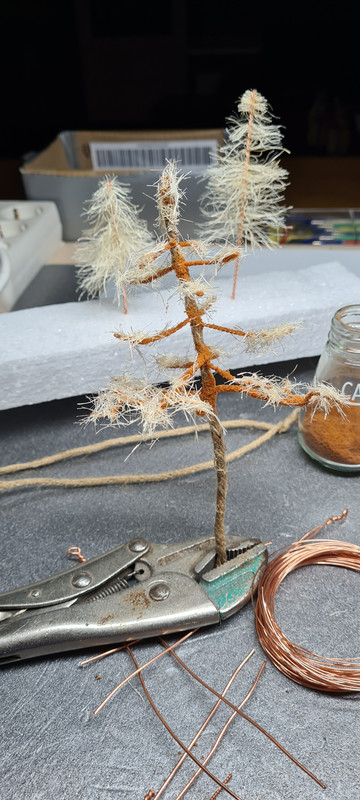

Deze week nog vakantie, dus vandaag bezig geweest met wat zelfbouw bomen.
Zie op de foto dat ik nog wat koperdraad moet camoufleren.
Maar dat komt met de verdere aankleding van dat stukje.
neudalhausenstadbahn
Berichten: 5559
Locatie: Arnheim(Niederlande)
Re: port of....
Goed bezig :Thumb , van ijzer/koperdraad krijg je nog steeds de mooiste bomen vind ik en jou eerst zien er voor eerste al goed uit :Thumb

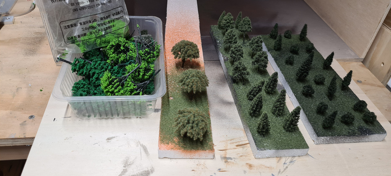

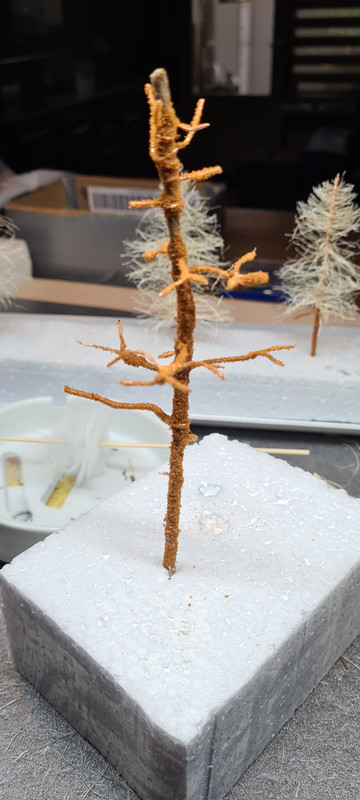

Aantal weken terug toch nog wat geëxperimenteerd met de Ali boompjes.
Ik heb de bomen door mijn hand gehaald....van de top naar beneden, om zo de takken te buigen en het meeste strooimatriaal eraf te strelen en een open structuur te krijgen.
Vervolgens met een spuitbus bruin volgehoost en vervolgens strooimatriaal er over heen te draperen.
Ook nog boompjes geplant, maar een deel op de voorgrond zal ik nog een keer moeten weghalen voor de verdere aankleding.
Niet geheel ontevreden met het resultaat.

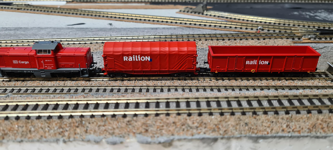

Ook de Strukton lok op een klein detail na (de sbb cargo decal op de dieseltank) klaar, en wat oude/goedkope en vooral geleefde wagons van een nieuwe outfit voorzien.
De br203 strukton (sbb cargo op dieseltank) samen met de nieuwe aanwinst op weg naar de laatste afbouw fase van de br203 en een nieuw project met Nicole.......Word vervolgd.

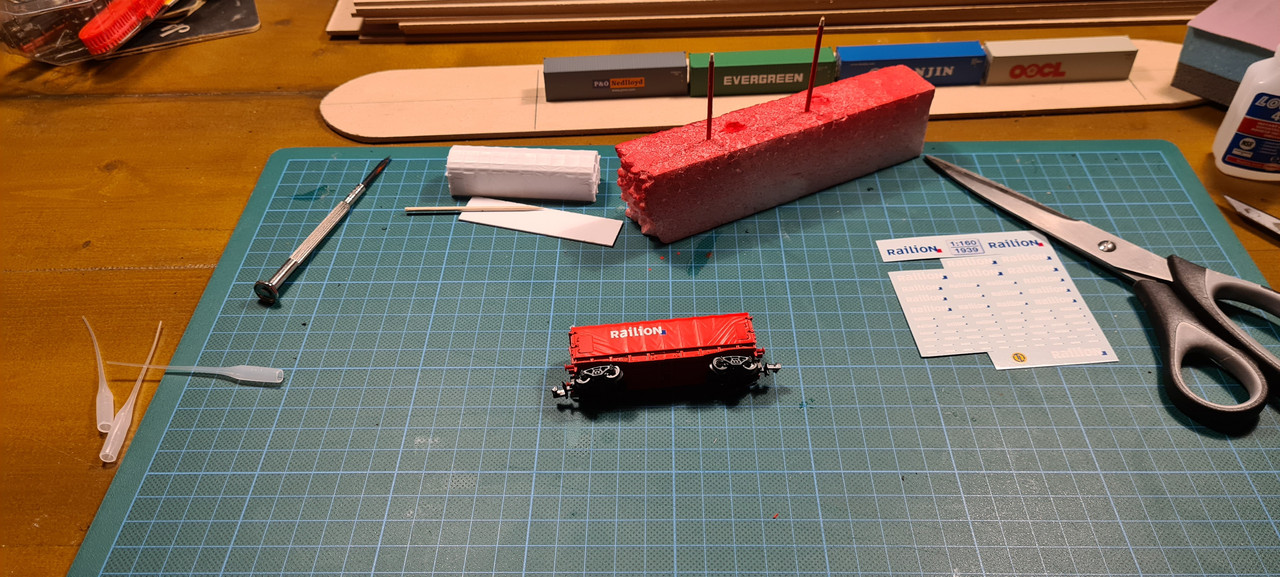

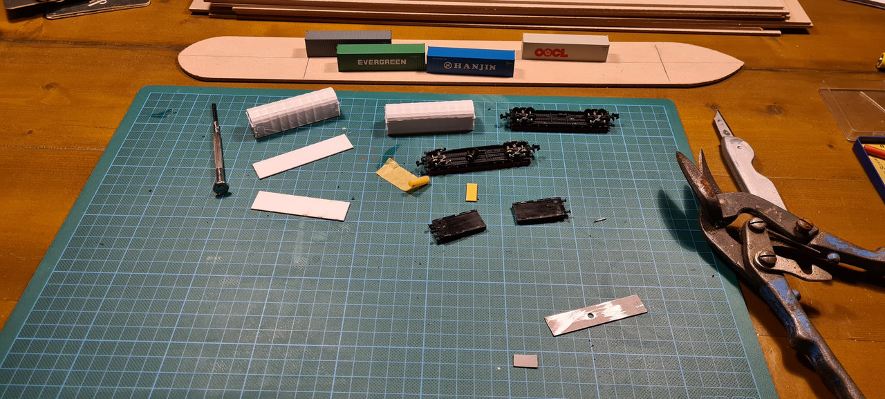

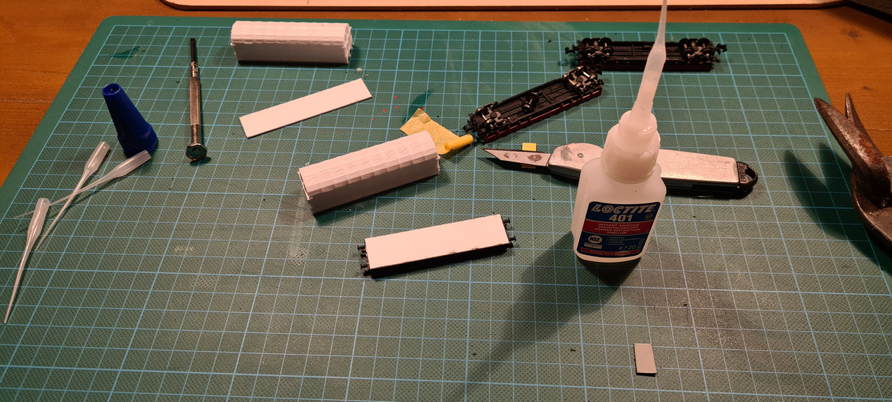

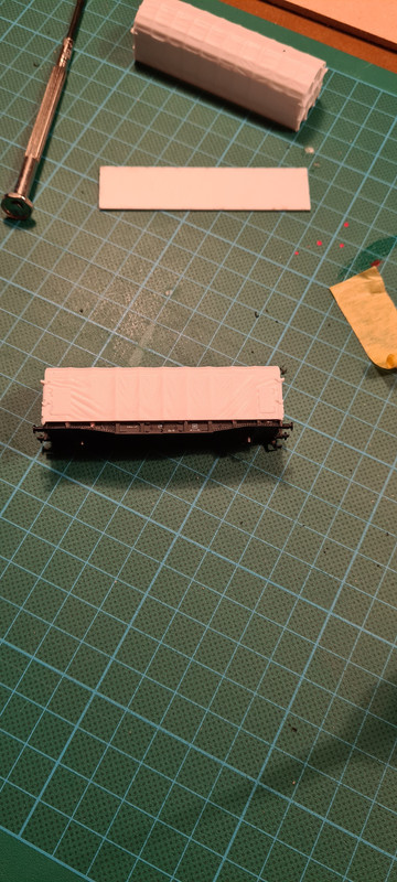

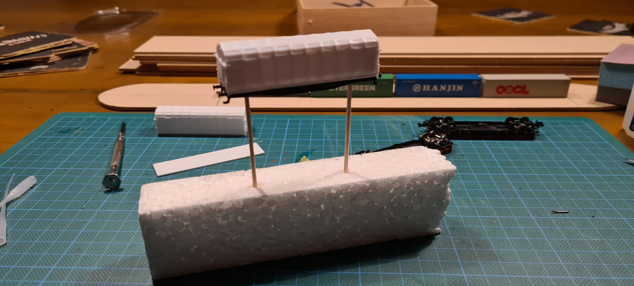

En omdat er vandaag buiten niks te zoeken valt,....een oude niederbordwagen verbouwd naar een shimmn.

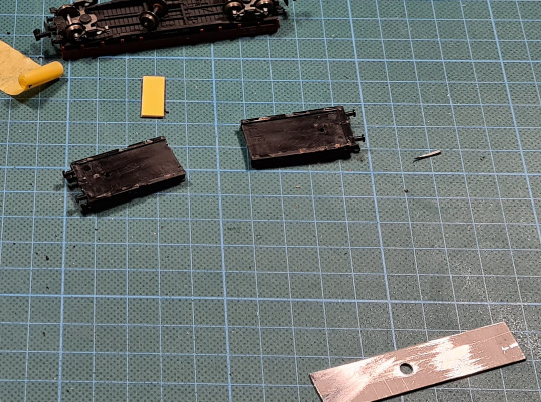

De niederbordwagen is voor de huif 9,3mm te lang, de wagen in twee delen gezaagd om aan de juiste afmeting te komen, en van het stalen stripje ook een stukje afgeknipt.
De twee delen met stalen gewicht en een strip styreen aan elkaar gelijmd.
Het stripje styreen word er op geplaatst zodat de huif op de juiste hoogte komt.
Er zitten nokjes aan de binnenzijde van de huif.
De huif met een paar druppels lijm vastgezet
De shimmn is klaar voor zijn 1e laag (primer), en de laag rood.
Twee uurtjes gewacht om de verf te laten drogen, en de waterslide decals geplakt.
Samen met de hogebordwagen die ik een aantal weken geleden heb opgeknapt.
Ik ga mijzelf trakteren op een koude kletser 🍺, fijne zondag.

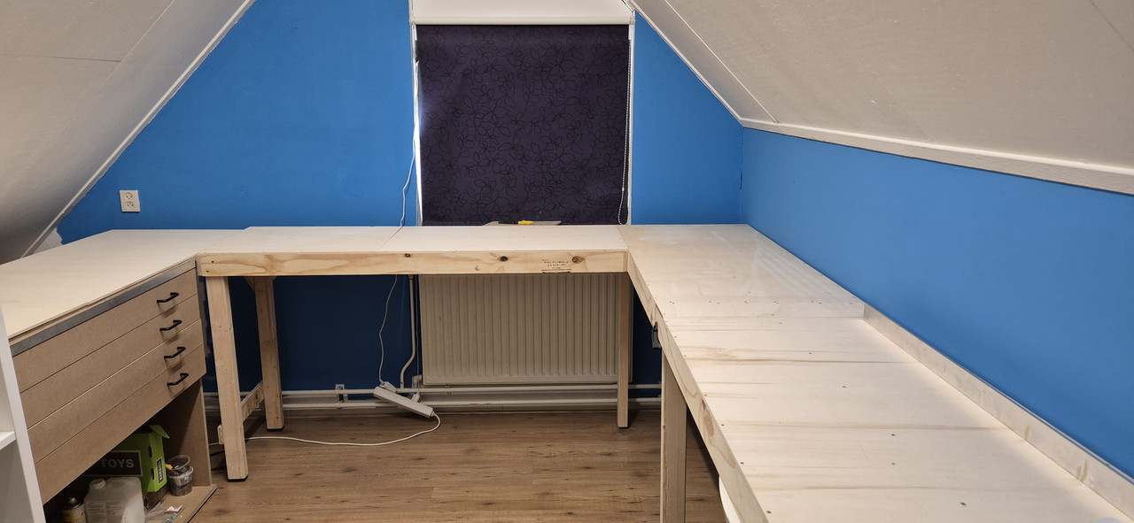

Door een ongelukje met thinner is een deel van de baan verwoest/beschadigd.
Ik had bij het lijmen wat gewicht nodig en had een fles thinner er bovenop gezet.
Alleen is het (denk ik) toch gaan schuiven en de fles thinner omgevallen.
De dop zat er niet goed op, en thinner en piepschuim gaat niet zo goed samen.
Omdat ik met een aantal zaken niet tevreden was, heb ik besloten om dan helemaal opnieuw te beginnen ipv repareren.
De baan zal bestaan uit 4 modules in een U vorm
