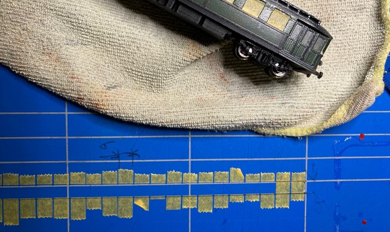

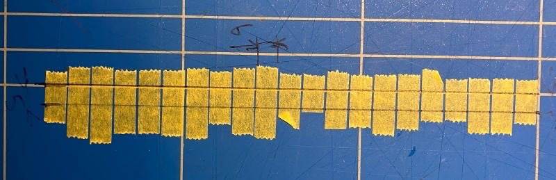

Raampjes eruit halen is inderdaad het handigst, maar soms zitten ze vastgeplakt, waardoor je ze niet zonder kleerscheuren eruit kan krijgen. Als het heel regelmatige rechthoekjes zijn zou ik gewoon een stuk maskeertape, tamiya ofzo, op mijn snijmat plakken en met een nieuw en scherm mesje rechthoekjes van het juiste formaat uitsnijden. Twee millimeter heb je al als standaard breedte, dus dat scheelt ook weer. (En voor 5,8mm kan je misschien 6mm tape gebruiken) Stalen liniaal ernaast en snijden maar.

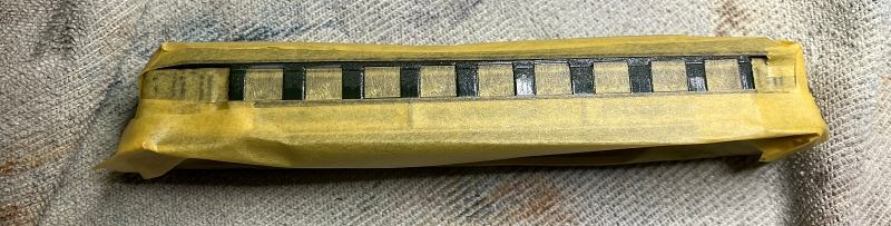

Raampjes kunnen er niet uit. Ze zijn meeg-ge-3d-print. Zie "https://spoorobjecten.nl".
Maar ik heb het zo gedaan:
plaatjes spreken voor zich....

leon1965
Berichten: 1230
Re: Snijden van maskeerfolie
Bericht door leon1965 »
netjes

Berichten: 1579
Ziet er heel netjes uit Gerard. En belangrijk om ervoor te zorgen dat de tape er goed op zit voor het schilderen zodat de verf er niet onder gaat kruipen. Met voorzichtig airbrushen heb je er minder last van.
