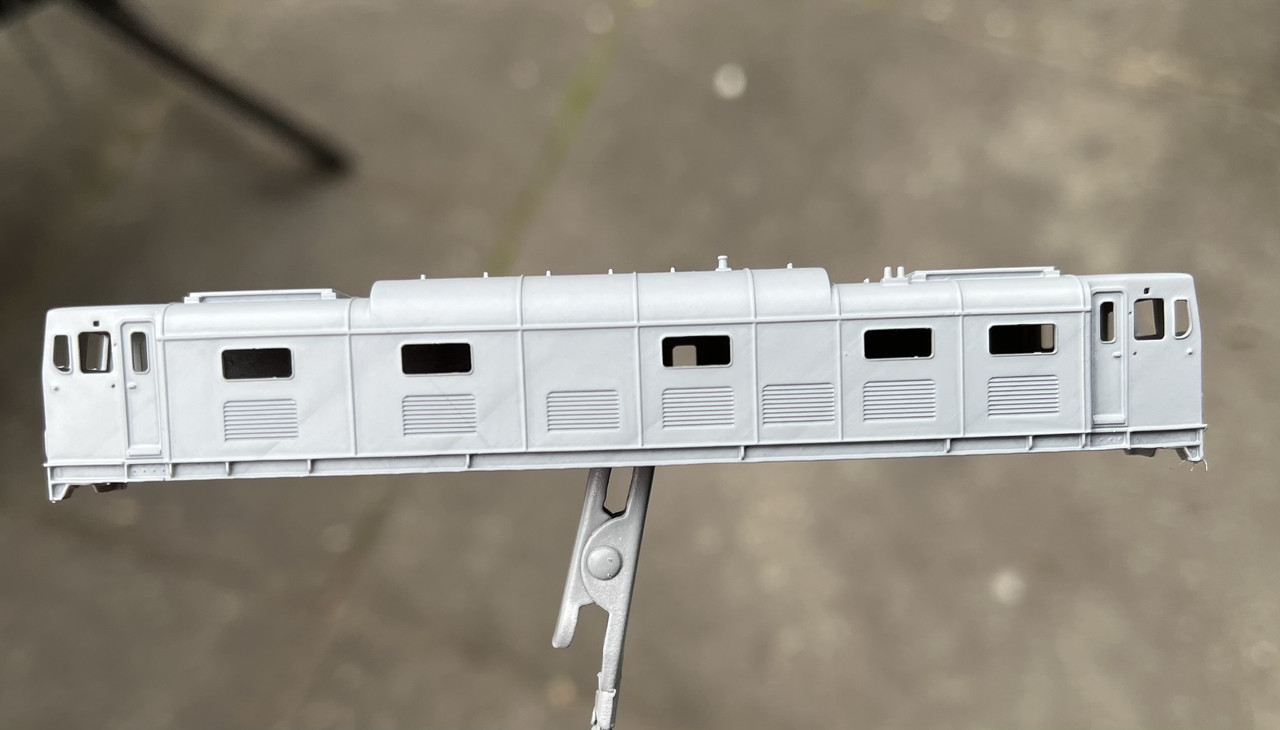

Op verzoek van een aantal N-spoorders heb ik de NS1500 kap verder doorontwikkeld. In het verleden had ik een Graham Farish class 31 in gedachten, maar de mogelijkheden van een dergelijke donor zijn niet heel bijzonder.
Onlangs heb ik wat compromissen moeten maken om de NS1500 aan te passen naar een modernere donor. Voor de klinknagelteller met een dure Mitutoyo schuifmaat zal het waarschijnlijk niet acceptabel zijn, maar optisch kan dit proefmodel er wat mij betreft redelijk mee door. Dit is een eerste proefprint uit mijn Elegoo Saturn 3D resin printer.
Ik ga het model (nog) niet bij ShapeWays of zijn opvolger onderbrengen. Mijn ervaringen met het materiaal van dergelijke aanbieders zijn niet goed genoeg en men kan vooralsnog niet het detailniveau aan van een resinprinter. Wellicht dat dit in de toekomst nog verandert

Gaaf hoor, volgens mij gaat een clublid hiermee aan de slag!
N-spoor liefhebber
N-spoor liefhebber
Re: NS1500 kap
Ik zit niet bij de club maar zou er ook mee aan de slag willen.
Welke donor heb je ervoor in gedachten?
