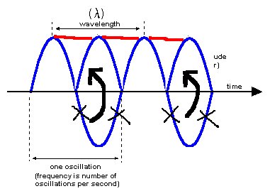

Wat je meet met de Voltmeter is de effectieve spanning, de "gelijkspanning" van 16,5V uit de trafo is een gelijkgerichte wisselspanning. Dat betekent dat de gelijkspanning van 16,5V 100 keer per seconde van 0 naar 24V op en neer gaat, de effectiviteit hiervan is dat de gemeten spanning 16,5V is, wat effectieve spanning genoemd wordt. Condensatoren brengen de effectieve spanning omhoog door de "ruimtes" tussen de gelijkgerichte sinusbeweging "op te vullen". Dit zorgt voor een hogere gemeten gelijkspanning. Hoe groter de capaciteit van de condensatoren, hoe stabieler de spanning zal blijven als de trafo belast wordt. Als je nu eens een locomotief laat rijden (oftewel stroom laat lopen), zal de gemeten spanning op de baan flink terugzakken richting de 16,5V, aangezien de capaciteit van de condenstoren van een ontstoringrails zo klein is, dat deze de eerder genoemde "ruimtes" in de gelijkgerichte sinusbeweging bij belasting niet meer op kan vullen, waardoor de effectieve spanning terugvalt naar de 16,5V. Plaatje hieronder visualiseert de situatie.
Dit alles kost je geen locomotieven, zoals gezegd zakt de effectieve spanning meteen wanneer er stroom loopt, natuurlijk verschijnsel. Spanning sloopt je locs niet, maar stroom wel.
