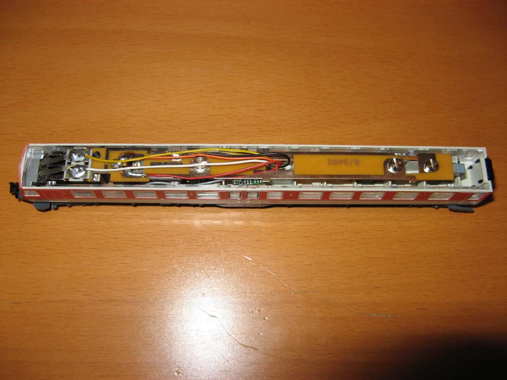

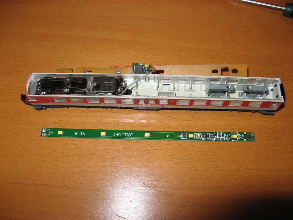

Plaatjes van de FLM BR614 zoals beloofd.
De print kan ingekort worden, maar als ik 'm slechts tussen de motor en de eerste beugel monteer wordt ie wel heel kort (de decoder die daar nu "hangt" is nog wel te verplaatsen). Boven de print is geen plaats, en dan zie je de LEDs ook niet).

Alternatief is losse lampjes/leds maar als 't met de Digirails prints kan zou dat mooi zijn. Voor het tussenrijtuig de motorloze stuurstand zie ik wel mogelijkheden.

Re: Rijtuigverlichting voorbeelden
Wellicht een mogelijkheid om het gedeelte met de gelijkrichter e.d door te zagen en dan zelf kleine smd ledjes, je hebt ze met draad, rechtstreeks op je bestaande printpraat lijmen. secondelijm. Klein gaat gaatje bij de ledjes en de draden bovenlangs te geleiden. Kan je ze ook nog op de juiste plek monteren bij de zitplaatsen en aan de zijkant van je motor.
