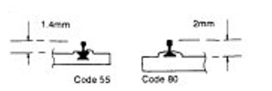

Re: peco code 55 en 80 wat is het verschil
Hierbij een een beetje wazig plaatje van de verschillen in code 55 en 80 rails.
Verder zijn er nogal wat verschillen in de verschillende aanwezige wissels. Klik voor de verschillen in Code80 en die van Code55 en download de verschillende plannen dan zie je ook nog een groot aantal verschillen.
Johan
Johan
- Verschil tussen code 55 en 80
- peco rails.jpg (9.16 KiB) 3036 keer bekeken
dus ik zou de code 80 kunnen gebruiken bij mij trix rails
ik heb zo veel rails verzameld vind het een beetje zonden om alles te vervangen
bedankt voor de antwoorden
Code 80 kun je gebruiken samen met minitrix, dat zal zeker geen probleem zijn,
daar uiteindelijk minitrix ook een code 80 rail is kwa afmetingen.
Wil je toch graag code 55 gebruiken op zichtbare plekker, ook niet z`n groot probleem,
ook die koppeling met minitrix is te maken, waar het dat je een heel klein beetje de rails moet bijslijpen/schuren,
opdat de overgang van de rails geen springplankje word voor de treinen.
