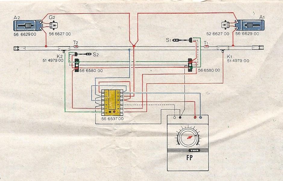

Re: problemen LINT treinen en oponthoudschakelaars
Het bovenstaande schema is het schema wat ik gebruikt heb voor de aanleg van het pendeltraject. Het is een schema dat behoort bij het minitrix relais. Misschien kan je daar wat mee, want ik denk dat het schema dat je me stuurde me mogelijk kan helpen (dat ga ik proberen).
Wel perfect dat je zo snel reageerde. Ik hoop dat je me verder kan helpen.
Heb je soms een geaarde bovenleiding?
Het is analoog dus het zou heel simpel moeten zijn: Als de stopsectie actief is kan er geen stroom lopen door de rails. Als die wel loopt dan gaat hij dus niet via pin 12 van je omkeerschakeling <harde stop>
Hmmmm. Ik kijk net nog eens goed naar je schakeling en ik snap iets niet... Is G de stopschakeling en A een potmeter? Dan staan ze parallel. Dan kan er dus altijd stroom lopen.
Aan de andere kant, als G een diode is (zoals het plaatje aangeeft) en A de stopschakeling, zou dat ineens alles verklaren!
De motor zit omgedraaid!
als je deze treinen en een trein die wel goed werkt tegelijk op een baan zet, rijden ze dan in dezelfde richting? Ik vermoed van niet!
