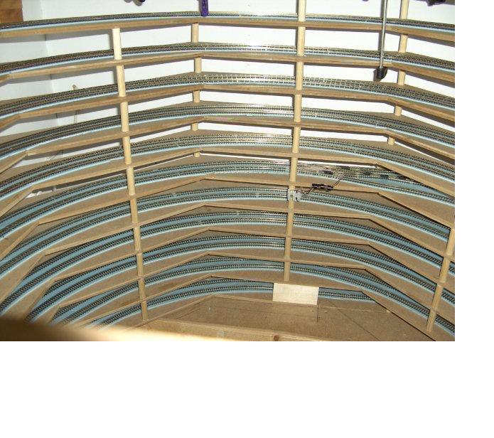

Heb twee oude foto's er op gezet een van de Helix opbouw

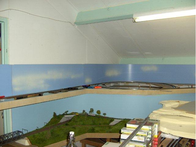

en de andere van de bovenkant van de Helix waar hij op de boven baan aansluit.
groeten, Marc

Hoe is de helix opgebouwd? Zo te zien niet via de bekende draadeind - moertjes methode.Ipio schreef:Hallo Guus,
groeten, Marc
George
George
Re: Hoe hoog zijn jullie trein banen
Hallo George,
Deze helix is opgebouwd op een wijze die veel wordt toegepast op Amerikaanse banen,
vierkanten of ronde profiel latjes die allemaal op een bepaalde lengten worden afgezaagd.
De eerste omloop heb ik de buitenste ronde profiel latjes 2 mm hoger gehouden dan de binnenste,
hierdoor krijg je meteen een verkanting in je helix en van de volgende omlopen zijn de buitenste
en binnenste ronde profiel latjes even lang gehouden.
Zo heeft de hele helix omlopen een verkanting gekregen, waardoor de treinenloop zowel omhoog
als naar beneden gaande perfect verloopt.
Grt, Marc
Grt, Marc
Hoi Niels,
Mijn baan is 110 cm hoog. Dat heeft als voordeel dat mijn werktafel er onder past en ik daarop toch nog net voldoende werkhoogte overhoud en ik zittend de hele baan op 'preiserhoogte' kan bekijken. Ook kan ik er, ondanks het klimmen der jaren, toch nog makkelijk onder. Het schaduwstation bevindt zich onder de schuine kap en om daarvoor zoveel mogelijk ruimte te kunnen benutten daalt de trein 40 cm via een railspiraal naar een niveau van 70 cm.
