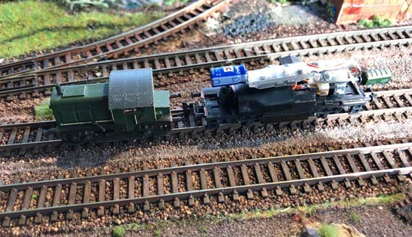

Re: Pr8baan, Sik met "geisterwagen"
Het motortje van mijn Sik heeft de geest gegeven.
Ik heb daarom met een Kato onderstel een "geister-"wagen gemaakt.
In de wagon is er genoeg ruimte voor een TOM decoder met powerpack van 1F.
Daarmee huppelt de sik weer vrolijk over de wisselstraat:
Sik met de Geisterwagen zonder de huif. En de decoder met de powerpack.
Met deze combinatie kan de Sik enkele seconden spanningsonderbreking overbruggen.

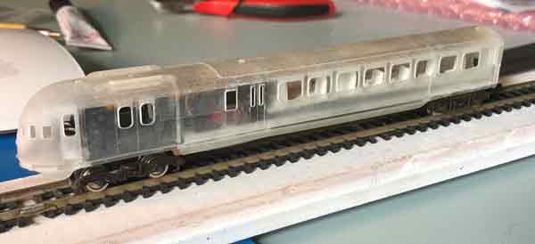

Re: Pr8baan, bouw mat '36
Het is een 1/2 jaar geleden dat ik iets over mijn baan gepost heb.
Ondertussen heb ik mijn baan uitgebreid met een schaduwstation en een extra omloop.
Ik heb itrain geïnstalleerd. Na een steile leercurve werkt dan nu goed en kan ik er ook meewerken.
Er rijden/staan nu meer dan 10 treinen op mijn baan.
Een beetje vol en het kan ook niet allemaal tegelijk rijden.

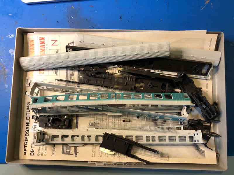

Nu ben ik begonnen met het bouwen van NS mat'36 model.
Het model is van Spoorobjecten (Mitchell) via Shapeways.
Als donor gebruik ik een Fleischmann BR 614 3-voudig treinstel.
Beide had al een tijdje liggen maar het even geduurd voordat ik een "plan" had.
Naar veel slijp, zaag, vijl en plak werk is dit het voorlopige resultaat. Tot zover ben ik tevreden.
Ik heb inmiddels decoders, ledjes, verf, transfers, ruitjes, etc..., besteld om het model verder af te maken.
Er komt ook binnenverlichting in. Het interieur van de BR 614 heb ik er ingelijmd.
en het rijdt ook nog (analoog voorlopig):
Dit is er over van de donor: groetjes,

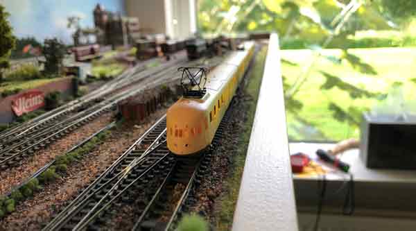

Ik heb een Train-o-matic decoder in het Mat'36 stel ingebouwd en vervolgens deze trein ingevoerd in iTrain; snelheidsmeting etc..
Na nogal wat gepruts om de draaistellen netjes recht op de rails te krijgen en de afstand tussen de bakken te verkleinen heeft het stel een uurtje zonder problemen op de baan "vrij" kunnen rijden, pendelen, stoppen etc.
Ik ben er erg tevreden over.
volgende stap is het spuiten van het stel in de jaren 60 livrei,

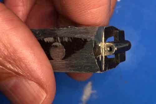

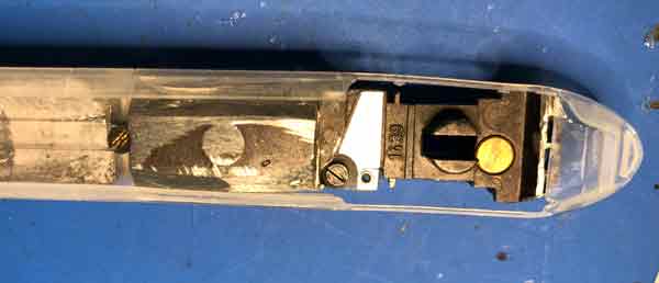

Hoi Gerard,
Hoe heb je de motor en dan met name de ijzeren houder bewerkt om deze aan de onderplaat te monteren?
Oorspronkelijk zit deze in de kap geschoven met een paar haakjes, hoe zit dit nu vast, en heb je daar misschien een paar foto’s van.
Alvast bedankt,
Alvast bedankt,
Groeten Marco
De slijpschijf is mijn grote vriend.
Ik heb de motorhouder van de FLM Br 614 met de slijpschijf en de dremel aan alle kanten bewerkt zodat deze in de bodemplaat van de mat' 36 paste.
De houder zit alleen maar vast met het centrale schroefje. De haken aan de zijkant gebruik ik niet. T.z.t., als alles gespoten is, zal ik het e.e.a. nog extra vastlijmen. Het "gat" voor het centrale schroefje heb ik nog 1 mm korte gemaakt zodat de houder iets verder in de bodemplaat zakt.
Hier zijn de foto's: in de volgende post nog een paar foto's,

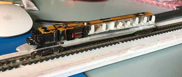

vervolg op vorige post:
In de bodemplaat heb ik een grote uitsparing gemaakt voor de motorhouder van de Br 614.
Ik hoop dat de foto's een beetje duidelijk maken hoe de houder in de bodemplaat zit:

dat was wel even kicken:
next zijn de ruitjes,
