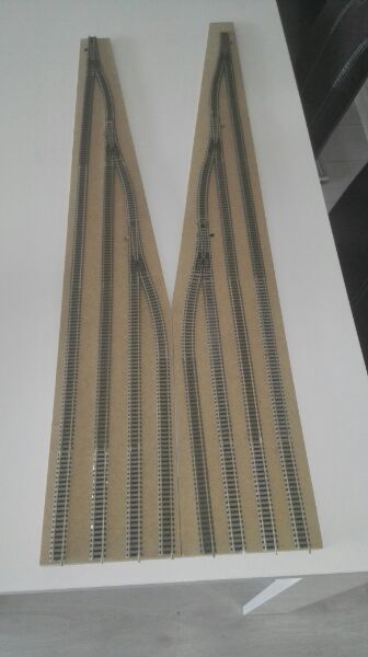

Kleine update...
HoofdStation ligt, klimspiraal wordt steeds mooier.
En een klein stel opstel sporen achter het hoofdstation zijn ook al uit geprint.

Spoorfanaat,
Is het niet beter als je de wissels op de bovenste foto omwisselt, nu worden die arme preisertjes zeeziek van al dat geslinger
Bert
Bert
Re: nieuwe baan voor de zolder !!!!!!!!!
Je snapt dat dit echt totaal onlogisch is...SpoorfaNaat schreef:Kleine update...
verwissel de onderste 4 wissels van links naar rechts en haal die bochten weg zodat je die stomme slingers kwijt bent. Als je dan meer spoorafstand wilt zet er een recht stukje tussen!
Geeft een rustiger treinloop wat je aangeeft JoostFidOo schreef: Als je dan meer spoorafstand wilt zet er een recht stukje tussen!
Doormiddel daarvan, geven we je hulp, dit kun je doen, dat kan anders, zo ook wat nu aangegeven wordt
Dat is inmiddels ook een punt voor voldoende tussen afstanden, en ik heb het hem eerlijk in PB vrijblijvende aangegeven, dat er strakjes problemen aankomen met plaatsen van zijn wisselaandrijvingen.
En ik melde ook, hij mag het zelf beslissen wat hij doet, niets is er verplicht
De kritiek of aangeven van verbetering van punten zijn niet om je af te zeiken.
Ter aanvulling wat Joost zegt, als je wisselstraten zo als nu hebt zonder een recht stukje ertussen, kun je ook last hebben met de te grote uitloopruimte van lange rijtuigen, ontsporen met tot gevolg.

Hoi hoi,
Bedankt voor de tips, maar help mij ff verder qua de wissels.
Snap het niet echt????
Spoorse Groeten,
Van de faNaat.
Van de faNaat.
Wissels die jij links hebt liggen omruilen net de rechtse dat je een veel rechtere inloop krijgt.

Oh oké nu snap ik het....Bedankt

hallo,
heb de opstelsporen achter het station verandert in wintrack....was dit wat jullie bedoelen?
ik zou 1 kant omdraaien, net als een wiebertje, dan zijn je sporen net zo lang.

hoi,
dat gaat niet lukken ben ik bang....het stukje hout waar hij op zit is al gezaagd
dus dan was dit de enige oplossing....

Lukt wel als het spoor nog niet vast zit: Een kant omdraaien, dat bovenkant onderkant wordt.

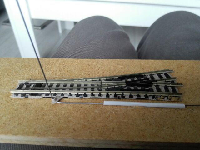

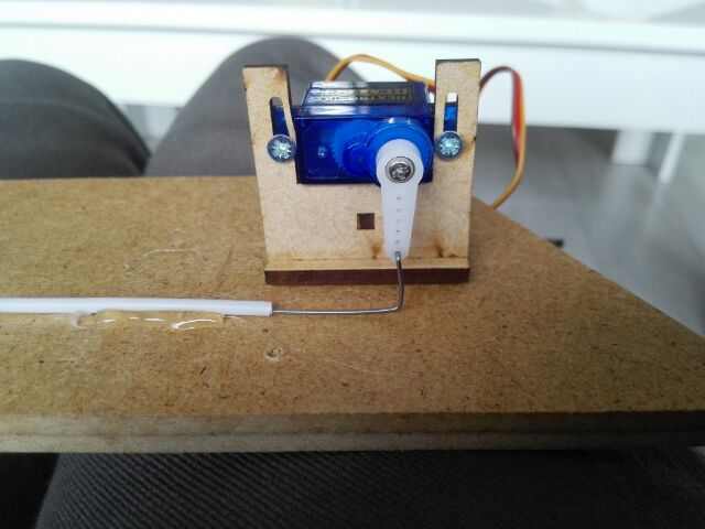

Afgelopen zaterdag naar de modelspoorbeurs in houten geweest om de bestelde spullen op te halen bij Martin(
Domburg Support) een OC32 en toebehoren.
vandaag maar eens een begin gemaakt met een stukje mdf een wissel en servo en een stukje staaldraad,en twee
wattenstaafjes waarvan het begin en het eind zijn verwijderd,
en dus alleen de holle buisjes over hebt.
had alleen nog wat vragen.....
wat is afstand van het uitslaan van de servo arm tot betrekking van het wattenstaafje.
en wat is de ruststand van de servo arm?
of kun je dit regelen met de software van OC32?

Dat regel je inderdaad allemaal in de software van de OC32.
Op VPEB.nl staan handleidingen en manieren beschreven hoe je e.e.a. instelt.
Zoek ook op dinamousers forum naar de generic files van de OC32, dan heb je de meest standaard instellingen.
Als je ze niet vind, pb even je mailadres, dan kan ik ze je morgen toesturen. (Ben vandaag niet in de buurt van mijn modelbaan + bestanden)
