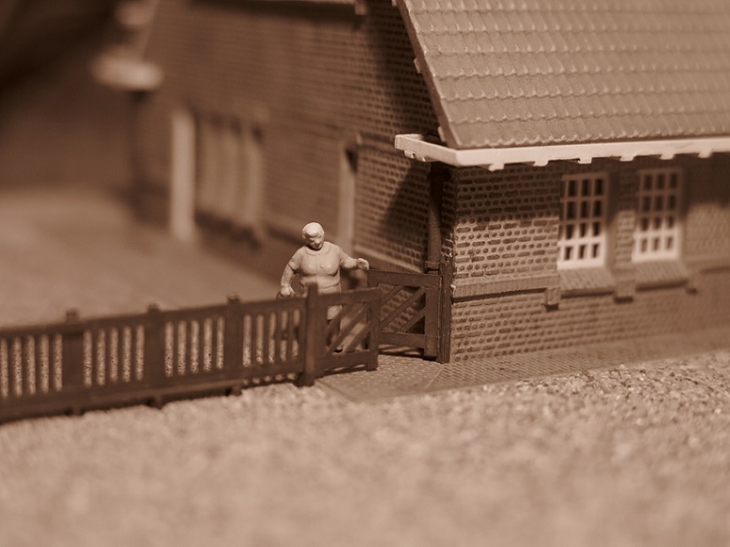

Het eerste deel van het hek is inmiddels opgeleverd. Maar natuurlijk niet voordat de vrouw van de haltechef de werking van het draaihek heeft gecontroleerd.
met vriendelijke groet, Jesse

Helaas, nu ik er nog eens naar kijk toch geen oplevering... Wie ziet de montagefout?
Berichten: 4114
Re: Station Schildwolde-Hellum
Rechter hekje dat open kan
Spijlen de verkeerde kant op :cry:
Al je werk...
Maar de gelijkenis is weer waanzinnig :D

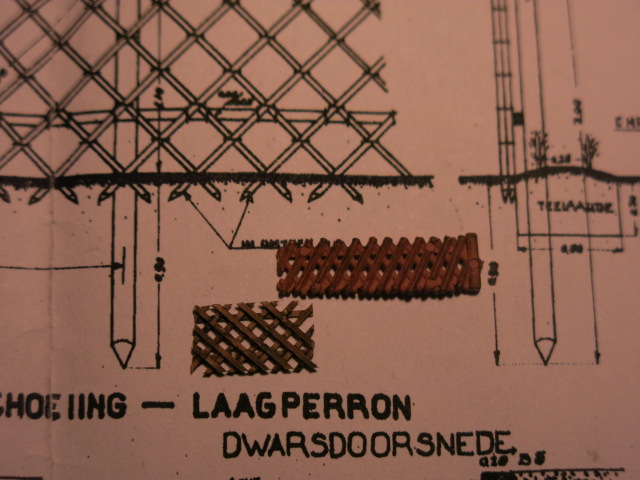

Yes, u gaat door voor de koelkast! Een avondje verder is alles gelukkig weer hersteld. Nog eventjes drogen en dit hek zit op z'n plek. De volgende uitdaging is het schaarhek. Alle opties bekeken, ga ik toch voor ouderwets stripjes plakken. Alle in de handel verkrijgbare hekjes zijn ca. 6 mm hoog terwijl deze omgerekend 7 mm was. En die ene mm blijft me waarschijnlijk toch ergeren, dus hup: zelf aan de plak!

... en dat zelf plakken ziet er nog best acceptabel uit! Okee, de fijnheid van het voorbeeld haal ik niet met 0,5 x 0,25 mm stripjes, maar een stuk beter dan het Noch-hek (boven), en in ieder geval de goede hoogte. Morgen maar eens een heel hek in elkaar pielen.

Hopelijk niet als mosterd na de maaltijd, maar met messing draad of profiel of Balsahout zou je wellicht nog fijner/gedetailleerder resultaat boeken?
Dit is ook al rete strak en misstaat zeker niet, maar ik ken je streven naar perfectie en dacht mss hrb je er iets aan.
Jesse
Berichten: 350
Bericht door Jesse »
Hoi Alwin,
Nee hoor ik moet nog aan de hekken zelf beginnen, dit was nog maar een proefstukje. Dus alle tips zijn natuurlijk welkom!
Aan beide opties heb ik ook gedacht. Ik denk dat het echter lastig wordt om balsahout zo dun nog mooi recht te snijden. Het zou wel een hele mooie houtstructuur geven. Ik ben ook altijd wel voor het uitvoeren van een model in hetzelfde materiaal als het voorbeeld.
Messing draad zou inderdaad een stuk fijner zijn, maar lijkt me weer een stuk lastiger te verwerken. Solderen is sowieso een brug te ver voor mij, en lijmen lijkt me ontzettend lastig omdat de ronde profielen elkaar maar op een heel klein oppervlak raken. En welke lijm zou ik dan moeten gebruiken? Epoxy duurt te lang om te drogen, secondelijm vind ik niet prettig werken omdat je geen mogelijkheid hebt om dingen naderhand nog iets te verschuiven. Wat dat betreft vind ik styreen wel makkelijk werken: met een satéprikkertje een klein dotje Revell lijm en je hebt een prima verbinding die ook nog een tijdje te verschuiven is.
Als ik het echt super fijn zou willen hebben, zou ik het hek eigenlijk moeten laten etsen door iemand. Maar eigenlijk vind ik het veel leuker om zelf wat te plakken, en het scheelt ook enorm in de kosten ;). Desalniettemin blijft het natuurlijk altijd een compromis. Maar fijn dat je meedenkt!

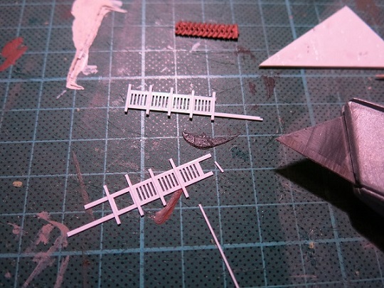

Hoe heb je dat hekje zo zuiver gekregen? Gebruik je een malletje voor de afstand tussen de spijlen?
Jesse
Berichten: 350
Thanks! Ben, ik heb de spijltjes langs een geodriekhoek in een hoek van 45 graden gelijmd. Hiervoor heb ik een heel stel geodriehoeken voor een paar duppies bij een meukwinkel gekocht, deze lossen namelijk langzaam op door de plasticlijm ;). Door steeds een stripje van 1 mm breed naast het pas gelijmde stripje te steken en deze daar strak tegenaan te duwen, houd je een gelijkmatige afstand. Overigens heb ik zo nu en dan met opzet een stripje iets scheef geplakt, in het echt was dit hek ook niet super strak.
Om het hek recht te houden tijdens het lijmen, heb ik de horizontale strips (waar de spijlen tegenaan worden gelijmd) eerst langs de rand van een recht kartonnetje geplakt met houtlijm. Als het hek klaar is even nat maken, dan laat dat zo weer los. Vervolgens kunnen de spijlen recht worden afgesneden. Hieronder een voorbeeldje tijdens dit proces:

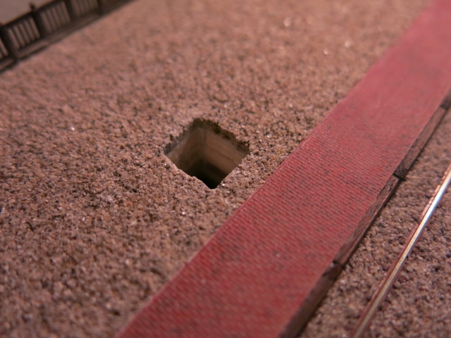

...maar dat had natuurlijk alles te maken met de installatie van een halteseinbord!
Deze is straks door 'het publiek' te bedienen: omhoog=doorrijden, omlaag=stoppen. De aandrijving, een Tortoise wisselmotor, zit tegen de onderzijde van de module gemonteerd.

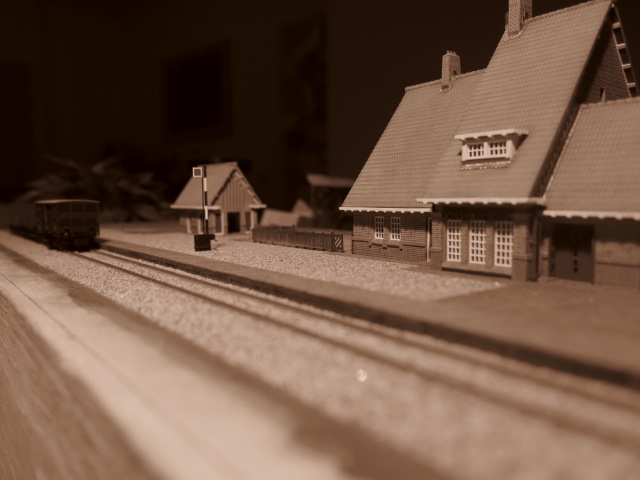

Totaalplaatje:
Berichten: 4724
Zwijmel... wat mooi!

Sorry voor de slechte foto (ik heb er nog geprobeerd wat van te maken maar mijn camera heeft een hele slechte scherptediepte bij kunstlicht), maar het begroenen is begonnen, toch wel een beetje een mijlpaal na 3 jaar bouwen :) Ik gebruik hiervoor een aantal verschillende kleuren Mininatur Grasbüschel kurz. De ondergrond is zand van Jeweha. Het resultaat van een avondje werk:
