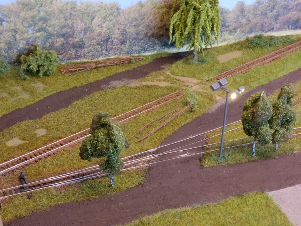

Na alle loods-perikelen, ben ik verder gegaan met de baan van een eerste basis groen te voorzien aan de achterzijde. In deze hoek was het gras nog niet aangelegd en het MCC traject nog niet op kleur. Dit laatste heb ik eerder van de week gedaan en ook vandaag ging het proefrijden op dit stuk van het traject foutloos. Dus tijd voor groen! Het zandpad is eerst voorzien van enkele strepen met lijm, daarna met de Greenkeeper gras erover gestrooid, waardoor het een verwilderd, oneigenlijk pad is. Het MCC autootje rijdt er vervolgens probleemloos overheen. Erg gaaf om te zien! Filmpjes volgen nog!
Detailopname van de spoorwegovergang/zandpad...
Elders lukte het proefrijden opnieuw niet. Na enkele noodgrepen, besloten dit hele stuk van het traject te slopen en opnieuw aan te leggen. Zodra de Alabastine® droog is, wordt alles weer geschuurd en volgen proefritten...
Doorkijkje over de niet-MCC spoorwegovergang naar achteren, hier ligt achterin de hoek nog geen groen of gras. Het gehalte 'bak-in-aanbouw' is nog erg hoog op deze foto. Straks zal daar verandering in komen hopelijk...
Van Jan Poorter enkele lichtmasten gekocht op Houten. Geen idee of ze ook echt op Gzve hebben gestaan, maar ik vind ze een stoer, militair uiterlijk hebben.
De 2 kale bomen die je ziet staan, staan te drogen. Straks ga ik daar nog mee aan de slag...
Detailopnamen van de voet van, een van de geplaatste lichtmasten. Met een strooisel, bedoeld als loof voor bomen, bossages gemaakt. Het strooisel is van Busch, alleen kan ik het serie nummer op het zakje niet meer lezen helaas...
Toen de twee kale bomen droog waren, heb ik ze afgebroken. Met behulp van een pincet de basis vastgehouden en de bovenkant 1 kant op laten buigen door zachtjes te duwen. Op het moment dat hij brak, de top op het gras vastgelijmd. Nu heb ik 2 gesneuvelde bomen. Bedoeling is dat er een tank of ander legervoertuig tegen komt te staan of iets dergelijks. Dat heb ik nu alleen nog niet....
Detailopname. De bomen komen van Anita Decor. Heb ooit een doos met droge takjes voor €4,50- bij hen gekocht jaren geleden en nog altijd plezier van. Het natuurlijk materiaal komt erg mooi uit. De bossages zijn oude vergane zeeschuim takjes. Deze waren zo al beschadigd. Het vlokken werk is gedaan zoals velen dat doen. Spuitlijm, vlokken strooien en dan fine turf erover...
Een van de stootblokken heb ik ook voorzien van tegen het stootblok opklimmend groen. Eveneens uit het eerder genoemde Busch-zakje. Gefixeerd met blanke lak...
De overgang naar de achtergrond is zo al veel beter vind ik...
Tegen de achterwand staan 2 bossages, beiden van zeeschuim. Ook heb ik een busseltje takken van Anita Decor® bij elkaar gelegd, als ware het gerooide bomen...
Een treurwilg van Noch verhuld de overgang van de weg naar de achtergrond enigzins. Zo hoop ik dat het niet teveel opvalt dat dit niet lekker in elkaar overloopt. De bruine opening wordt later nog voorzien van groen en grind/zand...
Eigenlijk probeerde ik de bossages op de voorgrond te fotograferen. Bij het zien van de foto, zie je nu de bossages niet heel scherp, maar wel het gras/groenwerk bij het spoor zelf. Het gave is dat hier gewoon locs overheen rijden...
Totaal overzicht van het achterste hoekje. De basiskleuren zijn opgebracht, gras en groen aangebracht en enkele bomen. Het leeft direct een stuk meer...
Preiser-view. Dit ziet de meester als hij het terrein oprijdt later... De sporen lijken onbegaanbaar, doch zijn het niet. Victor Lansink maakte ooit een foto door het hek van Kamp Rijen en ik vind dit er toch al wel wat op lijken! (Hoewel het niet de juiste wissel is, maar ok)

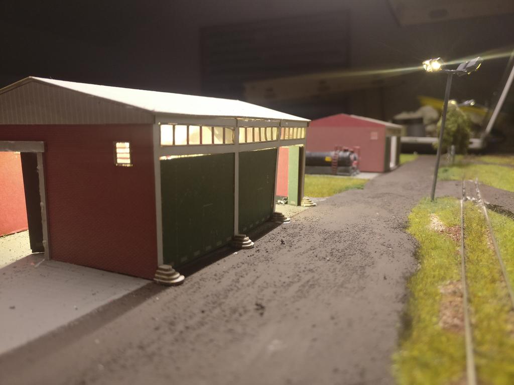

Re: [Hoontje's Beursbaan] "Gzve" en "Gzva"
Bouwupdate:
Vanavond in afwachting van dat wat zou komen (code Geel/Oranje) en me van mijn nachtrust zou beroven, lekker geknutseld.
Dit gedeelte van het MCC traject rijdt goed en dus is het tijd om het aan te kleden. De keerlus wordt deels verhuld door een loods waar de vrachtwagen in draait.
De wagen neemt best wel wat plaats in, dus qua scenery wordt het niet veel...
De originele loods heeft enkel 3 vouwdeuren aan de voorzijde. Ik wil echter dat de vrachtwagen aan de zijkant het pand kan verlaten en heb hier dus een hoek uitgesneden. Deze aangekleed met restjes karton van het bouwpakket. De openstaande deur zit bij het bouwpakket bij, dus dat was een meevaller!
Normaliter staat de loods op een bodemplaat. Hier gaat dat echter niet, want dan zou het hele MCC traject opnieuw moeten en daar heb ik geen zin in. Dus is de loods opgebouwd zonder bodemplaat. Echter komen de deuren nu niet mooi uit. Van dun papier heb ik rubber lappen gemaakt op de segmenten van de deur. Dan sluit alles toch enigzins lichtdicht af en het is een leuk detail vind ik zelf...

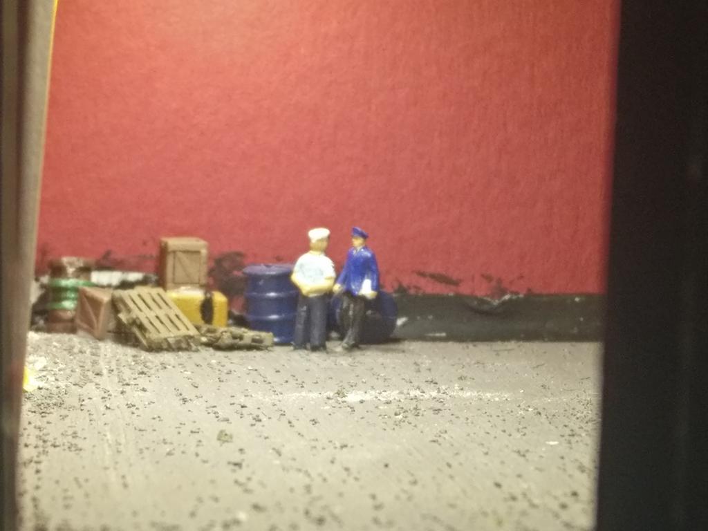

2 agenten van de Marechaussee onderzoeken gedumpte rotzooi in deze loods. Een vrachtwagen komt die straks ophalen...
Door de zijdeur kijk je recht op deze scene...
De agenten zijn wat ongeduldig... Waar blijft die vrachtwagen nou?!
Die bleek pech te hebben onderweg en wachtte op zijn beurt op de ANWB...
Zo met de geplaatste loods ontstaan leuke doorkijkjes de baan op...
Ook de andere loods (tijdelijk) geplaatst. Voor de loods mis ik wel nog details, zoals wachtlopende militairen en anti-bots blokken...
Laat die nu toch ook gewoon in het bouwpakket zitten! Verschillende lagen karton vormen de anti-bots blokken. Deze konden zelfs pantservoertuigen doen afbuigen...
Het totaalplaatje van de geplaatste loods. In de verte zijn ook geplaatste dieseltanks te zien. Deze komen nog van de oude MC de Spoorstaaf modules...
Totaalplaatje van de werkzaamheden van vanavond. Je ziet ook rechts in het midden dat het MCC traject weer gesloten is en in de verf staat. Helaas ook nu weer problemen op dat stuk. Morgen gaat de vrachtwagen eens uit elkaar, aangezien hij nu overal problemen geeft. Denk dat de as iets uit het lood is gaan staan ofzo. Nu eerst even slapen...

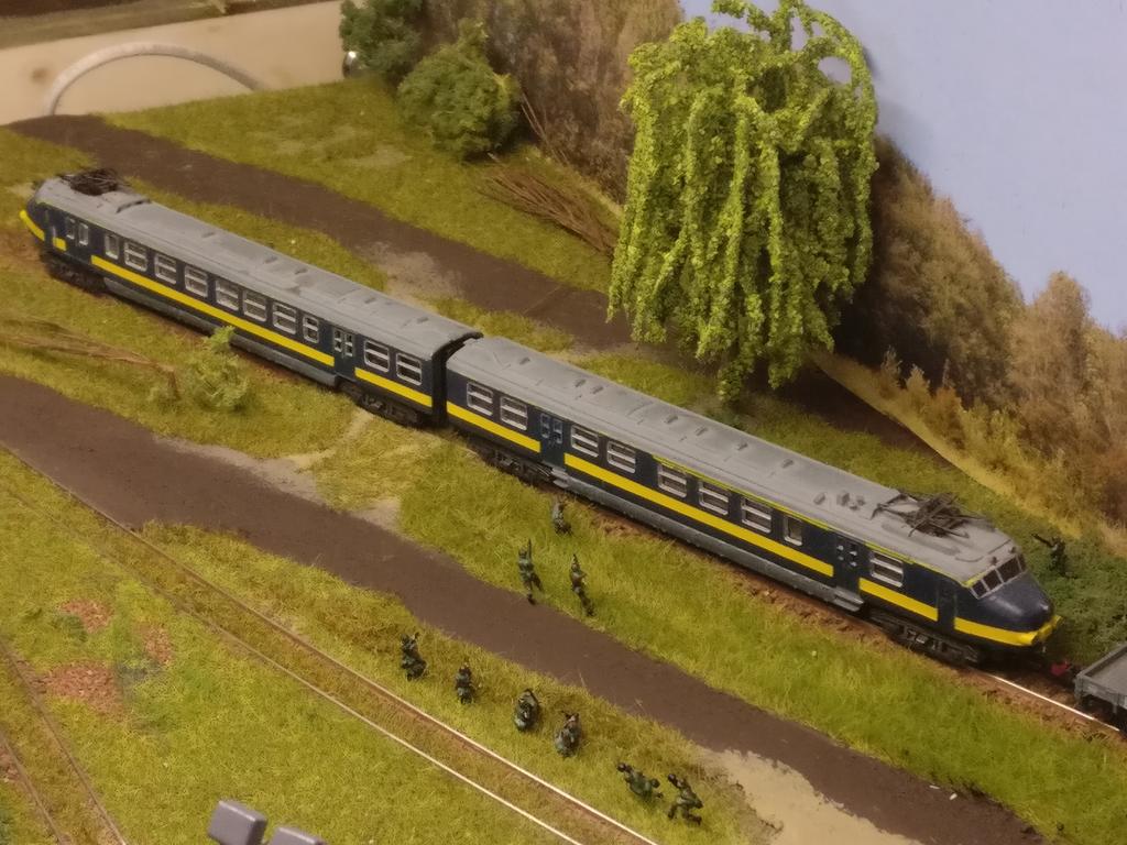

Ook zien we sensatie in de linker bovenhoek; namelijk een militaire oefening in een Benelux Mat'57. In 1989 is daadwerkelijk een van de, dan ex-, Beneluxtreinstellen gebruikt als oefenobject. Dit terrein werd in de jaren '70 tot '90 vaker gebruikt voor oefeningen. Helaas bittere noodzaak door de treinkapingen in bv. de Punt. Een Mat '54 -4tje past niet op de sporen én heb ik nog nooit gezien in N, dus die scene kan ik niet naspelen. Denk dat dat ook zijn doel voorbij schiet en onnodig discussies op beurzen los gaat maken. Daar heb ik helemaal geen behoefte aan. Ben daarin eigenlijk wel benieuwd naar jullie mening?
Onze fotograaf is in het bezit van een goede telelens, dus we konden de oefening op de voet volgen. Hieronder enkele plaatjes.
Het is een flinke oefening met heel wat manschappen...
Scherpschutters liggen voor en achter het treinstel...
2 schuttersputten met in elk afzonderlijk een mitrailleursnest...
1 dappere soldaat verkend de voorste toegangsdeuren...
Zwaar geschut in de vorm van enkele RPG's en heuse Javellin's liggen in een goot om zo nodig de hele trein weg te blazen...
Onder dekking van het zwaar geschut, bestormen enkele militairen de toegangsdeuren van de trein...
Meer was er nog niet te zien. De bedoeling is dat er met behulp van LED's en rookmachines wat leven in de brouwerij komt. Hoe precies moet ik nog uitdokteren. Ook heb ik de benodigde LED's niet in huis, dus die zijn bestelt in Duitsland en onderweg.
Dit spoor wordt dus het 'oefeningen-scenario'. Het middelste spoor wordt straks voor de hospitaal-trein + bijbehorende scene(s). Het voorste spoor wordt de losplaats voor de container/munitie trein. Bij deze laatste komt hopelijk ooit een bewegende telescoopkraan. Ik heb al een hele mooie in schaal N gezien. Deze kan ook echt bewegen en alles, maar is erg prijzig. Daarnaast heb ik de containerwagons nog niet, dus die scene kan nog even wachten. Eerst de rest van de baan afwerken!

Het dak van de loods heb ik voorzien van een venster. Dit is nu even afgedicht met het uitgesneden deel, ter bescherming...
2 Zichtlijnen door eerder genoemd venster. Je ziet het wrak liggen. Het neemt bijna heel de loods in beslag. De rest van de scenery heb ik uiterst sober gehouden. (Lees: niet aanwezig)
Aan de buitenzijde van de loods heb ik nog een lichtarmatuur gehangen. Zij verlicht de dieseltanks...
De eerste stukken hekwerk zijn geplaatst. Het is heel filigraan spul. Het geeft wel direct een andere uitstraling aan het geheel. Als je erdoorheen kijkt, kun je de militairen bijna horen zeg maar. De bekende bordjes met 'pas op, bewaking door honden' zijn al geprint, maar moet ik nog bevestigen...
Een overzicht van de steeds verder 'affe' module. De loodsen staan vast en er is weer wat extra groen aangebracht.

Vandaag een 'mijlpaal'. De rechter module is helemaal klaar voor zover nu mogelijk. Zowel technisch als qua scenery. Vandaag weer even proefgereden en de treinen rijden er goed op. Dus door naar de middelste bak. Nog even enkele foto's van de laatste werkzaamheden van vandaag.
Enkele bossages (Woodland Scenics clump foliages met Woodland Scenics Fine Turf) aangebracht in de grasmat en het oogt nog verwilderder dan daarvoor...
Enkele zelf gemaakte bomen (IJzerdraad manier) geven het geheel wederom een andere indruk...
2 Zelf gemaakte bomen van ijzerdraad en HEKI flör matten. Door verschillende manieren van bevestigen van de HEKI, krijgt elke boom een unieke 'kruin'...
Een van de loodsen heeft een klimop gekregen van HEKI flör...
Deze spoorwegovergang blijft enkel uit zand bestaan...
2 Soldaten mogen wachtlopen. In de loodsen liggen namelijk allerlei 'staatsgeheimen' zoals een compleet vliegtuig...
Zo met een hekwerk is de sfeer al snel (bijna) compleet...
Nu is het tijd voor de kleinste details. Zoals hier de waarschuwingsborden "Pas op, bewaking door honden"...
2 Overzichten van de afgewerkte module...
