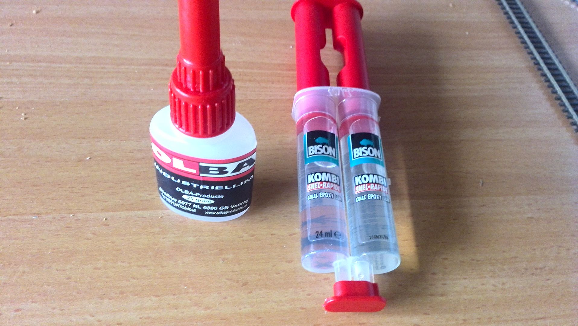

Normaliter is houtlijm het favoriete gereedschap, maar nu is het beter wat anders te gebruiken... Niet afgebeeld: de reisföhn van moeders. ;)

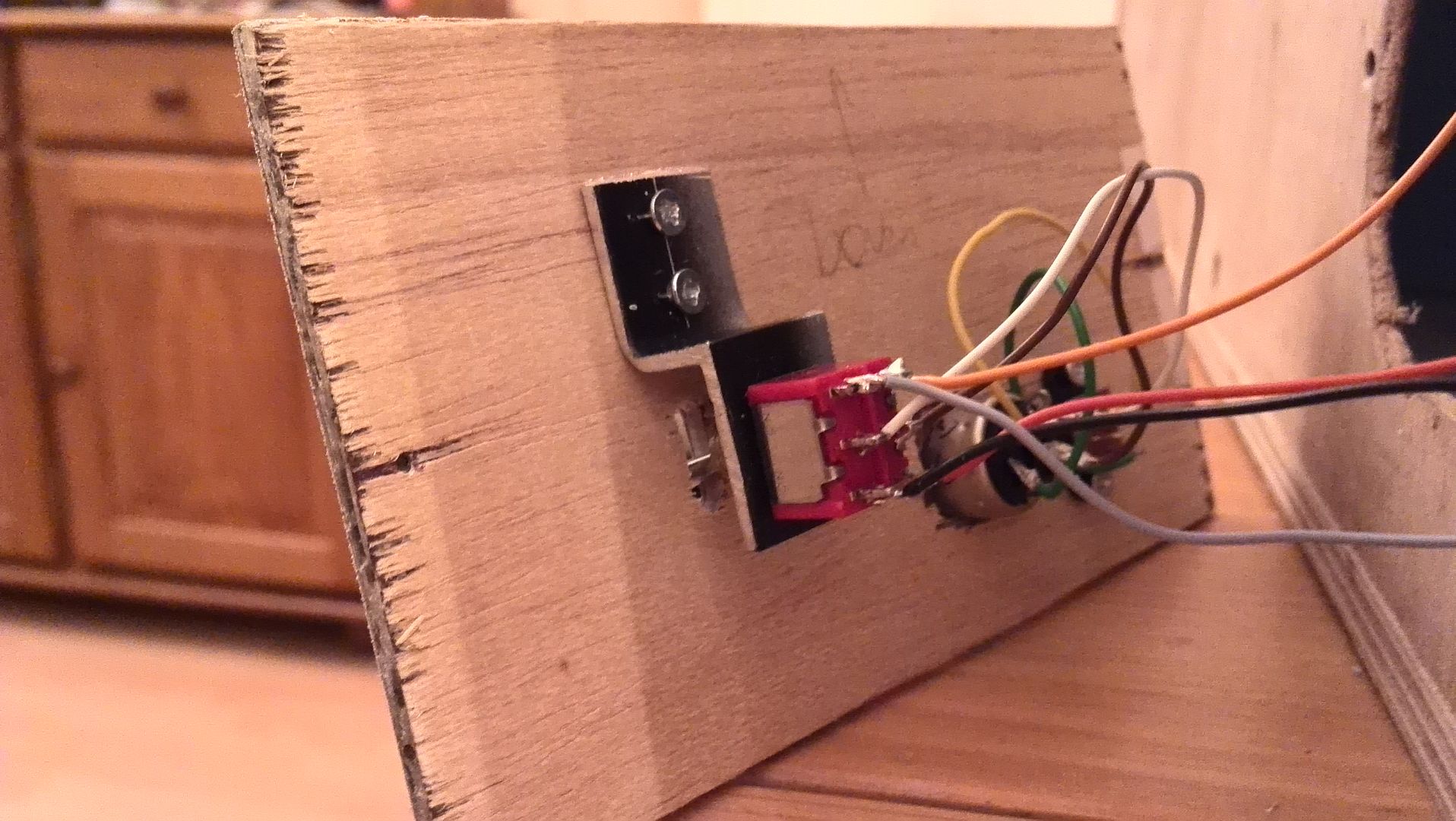

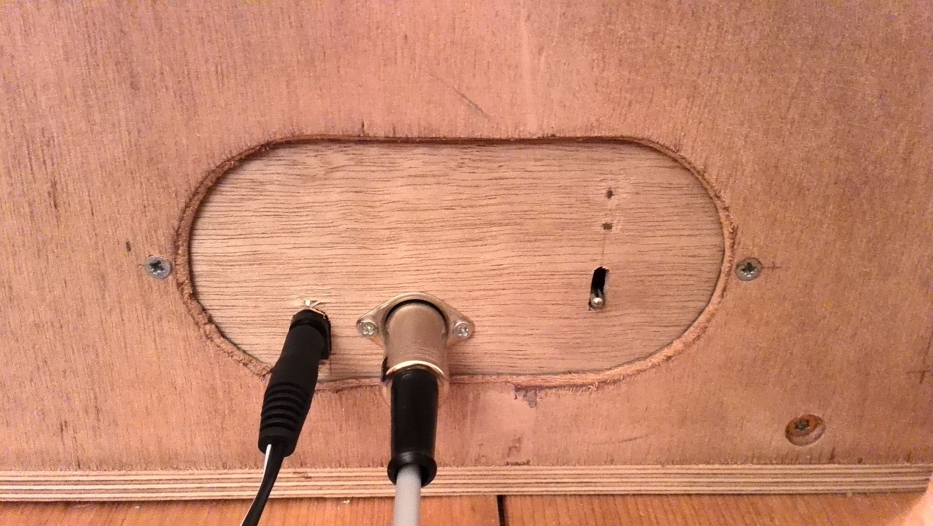

Omdat ik 2 sporen heb en maar 1 (analoge) regelaar heb ik een schakelaar gemonteerd om het aan te sturen spoor te kiezen. Omdat deze niet te veel mag uitsteken (ivm transport), heb ik hem op een beugeltje gemonteerd zodat net het uiteinde van het steeltje naar buiten steekt.
Het aansluitpaneel met van links naar rechts: voeding (18V wisselspanning), regelaar en spoorselectie schakelaar.

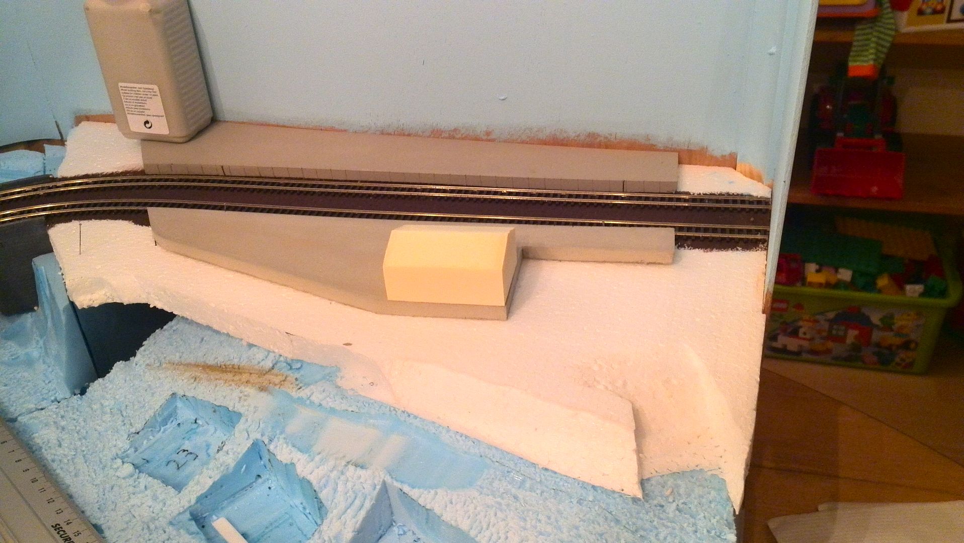

Perrons gemaakt (weer van schuim)..
Nog wat wijnranken (die nog begroend moeten worden)..

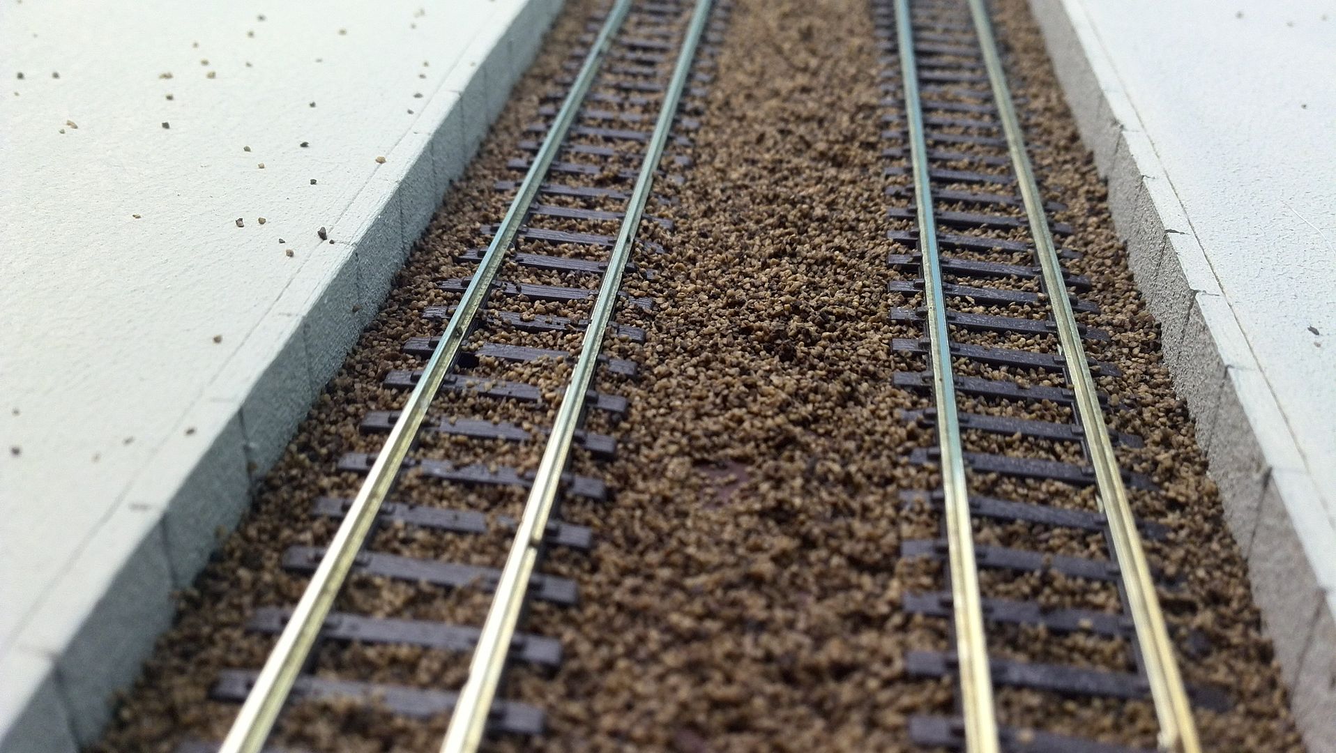

En geballast (wat mislukt is)..

Nu al een paar keer je draadje bekeken en ben erg benieuwd hoe het eruit komt te zien. Hoe veelzijdig je het schuim kan gebruiken bewijs jij wel. Het ziet er allemaal veelbelovend uit. Alleen in welk opzicht is je ballast mislukt? Ik vind het nog niet eens zo heel slecht, misschien hier en daar wat bijwerken.

Er zijn kuilen ontstaan in de ballast Thijs, voornamelijk tussen de sporen. Eerste keer dat ik dit heb, geen idee hoe het komt ik het enige wat anders is dan anders is het ballast zelf (woodland scenics). Vanavond eens kijken of ik het een beetje kan opvullen.

maarten schreef:Er zijn kuilen ontstaan in de ballast Thijs, voornamelijk tussen de sporen. Eerste keer dat ik dit heb, geen idee hoe het komt ik het enige wat anders is dan anders is het ballast zelf (woodland scenics). Vanavond eens kijken of ik het een beetje kan opvullen.
Wij gebruiken het zelfde spul, blijkt erg gevoelig te zijn als je van te grote hoogte druppelt
Had je het ook al nat geneveld voor het lijmen?
Ik snap dat dit niet je eerste keer is met balsten, maar wil ook kijken hoe jij dit oplost ;)
En je ervaring hiermee is
Berichten: 3956
Re: [mini dioramawedstrijd 2014] Cala di St Jasmina 60 x 60
Yep, vantevoren ingeneveld en ook niet van grote hoogte ingedruppeld. Tijdens druppelen ziet het er mooi vlak uit, maar langzaamaan tijdens het drogen... :( Het valt mij ook op dat dit spul van WS veel lichter is in gewicht dan wat ik normaal gesproken gebruik. Vooralsnog geen fan van de WS ballast. :twisted:

Ik heb hier ook ballast van WS gebruikt maar nergens last van.
Wat ik doe is met een pipet de verdunde houtlijm tegen de rail staaf aan leggen en dan trekt het vanzelf door de gehele ballast heen.
Wel rot voor je dat nu het kort dag wordt dit fout gaat.

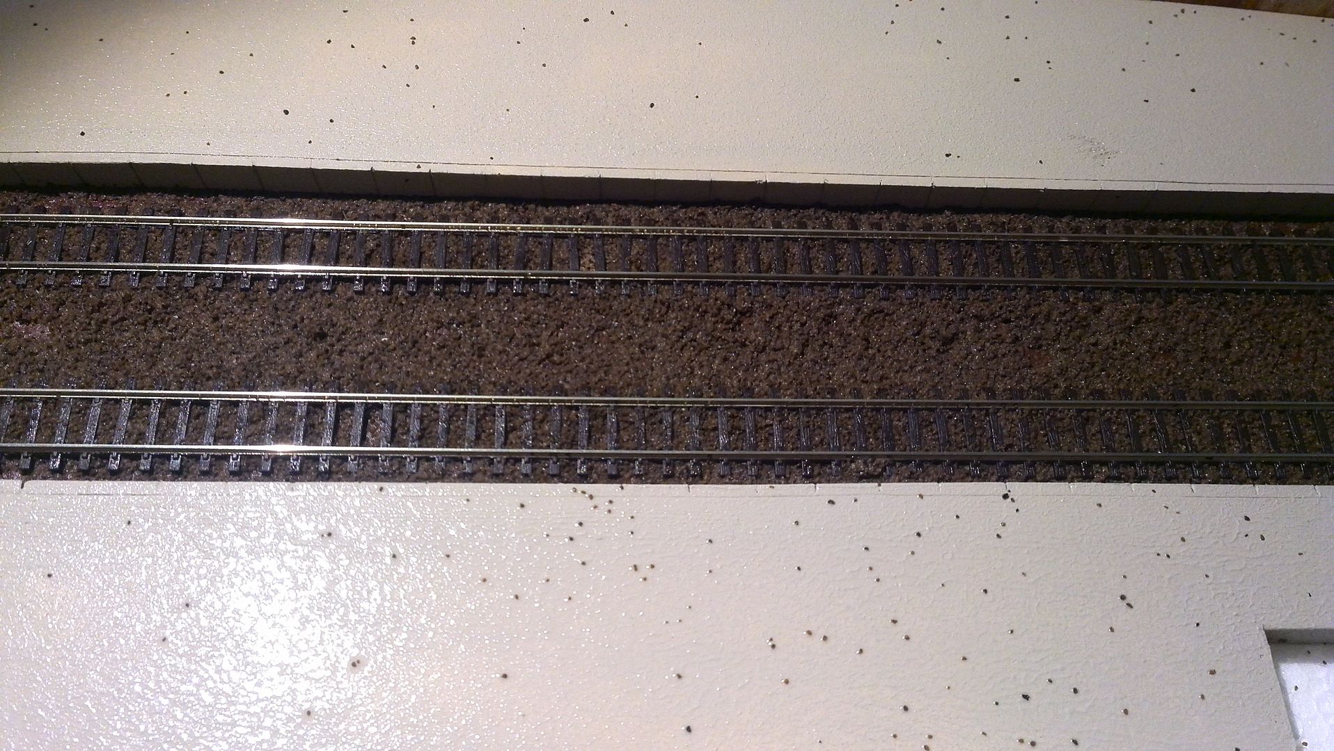

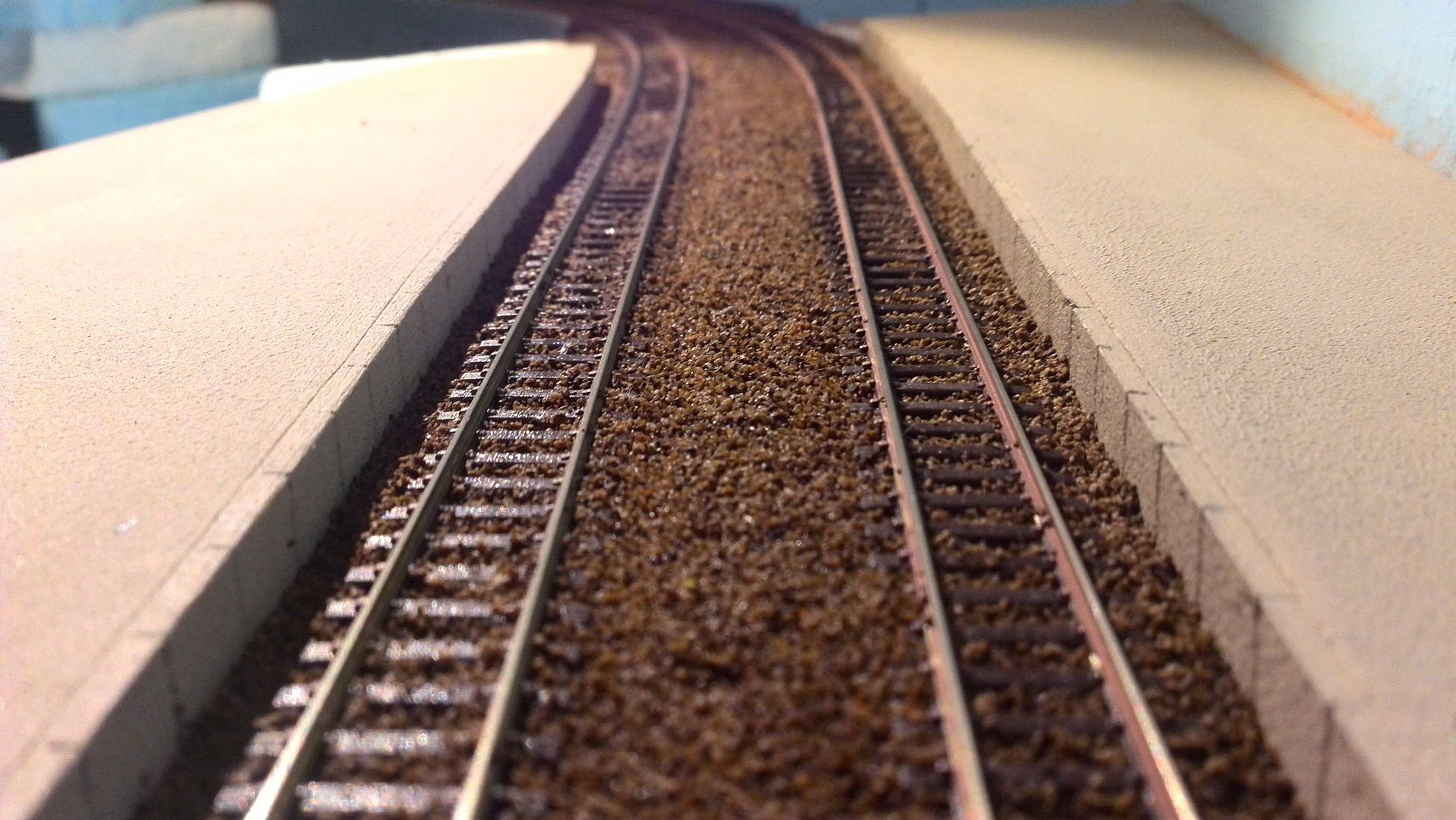

Vanavond geprobeerd nog wat te redden aan de ballast. Voor:
En na:
Nu moet het nog drogen, even afwachten.
Verder perrons nog een 2e laagje gegeven zodat het beter dekt. Alle rails geroest (alleen zichtbare kant natuurlijk) en de linker berg dicht gelijmd. Tevens nog wat (kale) wijnranken gemaakt.
Berichten: 3956
De ballast is best redelijk opgedroogd. We gaan het er maar mee doen. Waar ik nog niet over tevreden ben is het roesten, dat moet eigenlijk nog wat bijgewerkt worden.

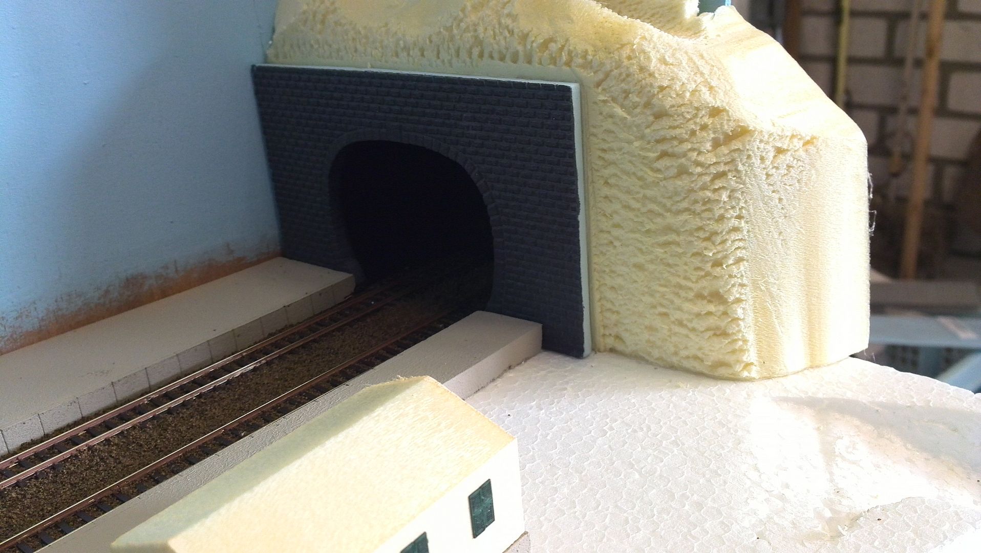

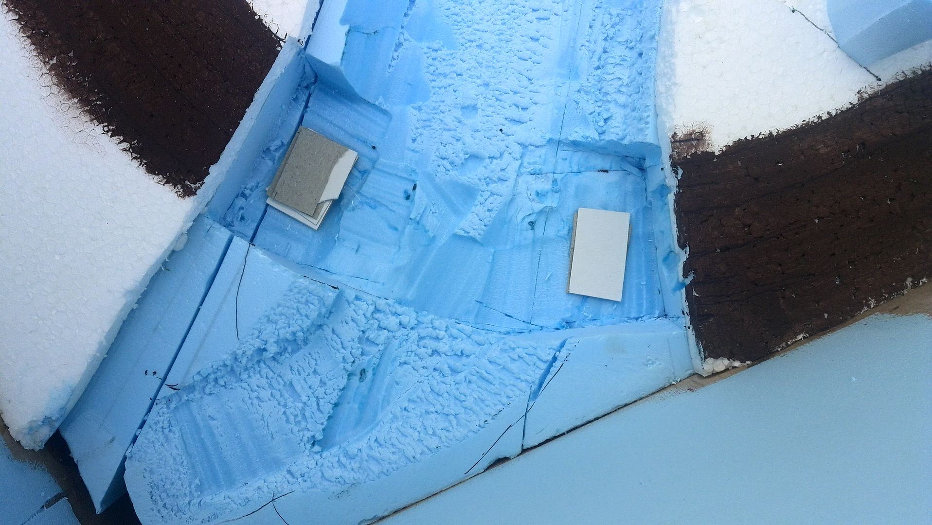

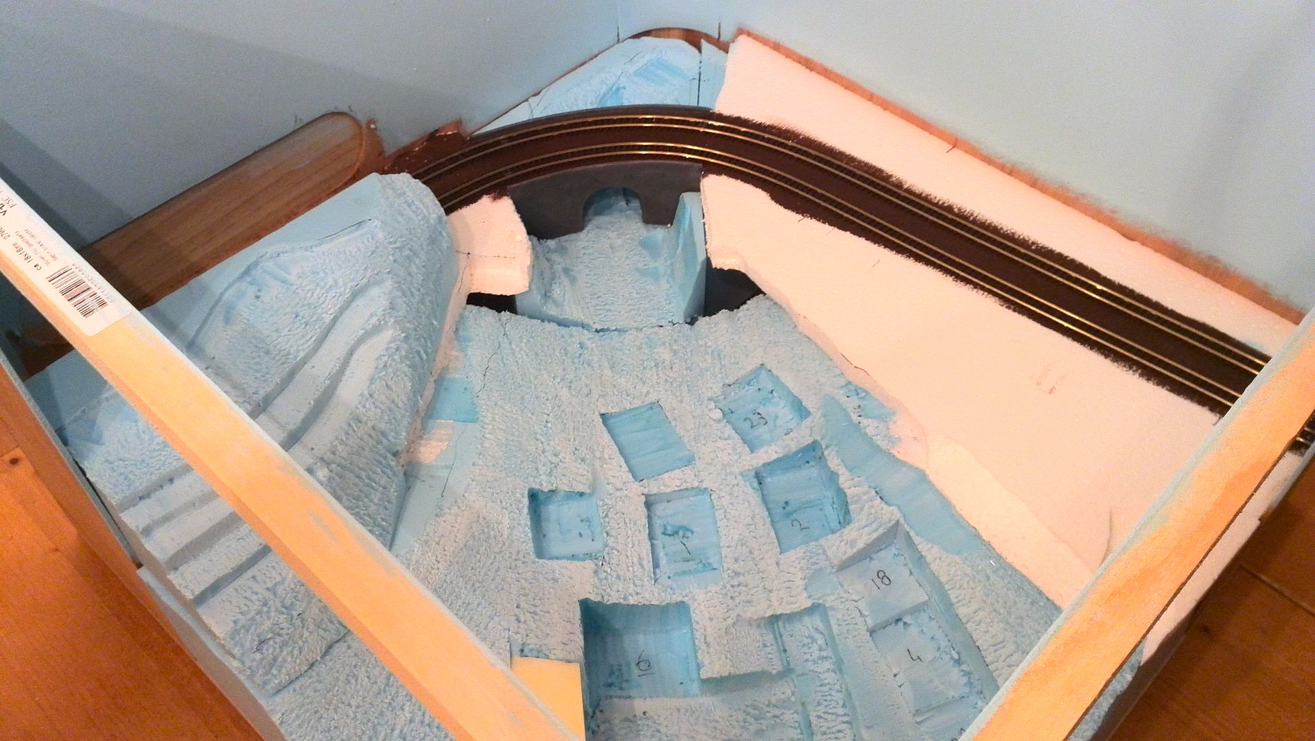

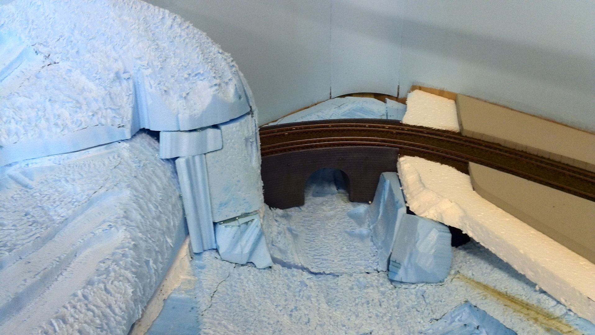

Begonnen met gaten vullen in de 'bergen' met afvalstukjes schuim. De spleet rechts verdwijnt straks achter een stenen keermuur. Aan de achterste hoek moet ik eigenlijk nog dat doen.
Het andere tunnelportaal ook gefixt, daar had ik nog niets voor gemaakt. Het spoor verdwijnt aan deze kant ook in een (mini) tunnel. Er is nog 4 cm van de ingang totdat het spoor doodloopt tegen het houten schot. Door dat schot, de tunnelwand en een halve cm spoor en ballast zwart te verven hoop ik dat te verbloemen. Op de foto werkt het in ieder geval. ;)

je mag dat gedeelte tussen de linker en rechter rails nog wel hoger maken.
klik maar eens hierop : http://www.youtube.com/watch?v=rfEn_-Wrx0E
rond de 3 minuten heb een een prima voorbeeld

Eerlijk gezegd vind ik dat een extreem voorbeeld dat ik niet zo vaak tegen ben gekomen, als ik kijk naar gemiddelde 'midden bermen' komt ook vlak en vaak juist een dal veel voor. https://www.google.com/search?q=double+railway+track

Mee eens Bart. ging mij erom dat Maarten wat last van kuilen had en dan is een verhoogde middenberm oplossing niet iets heel geks

Bedankt Maurits en Bart voor het meedenken! Ik ben er nu redelijk tevreden mee dus ik laat het maar even zo.

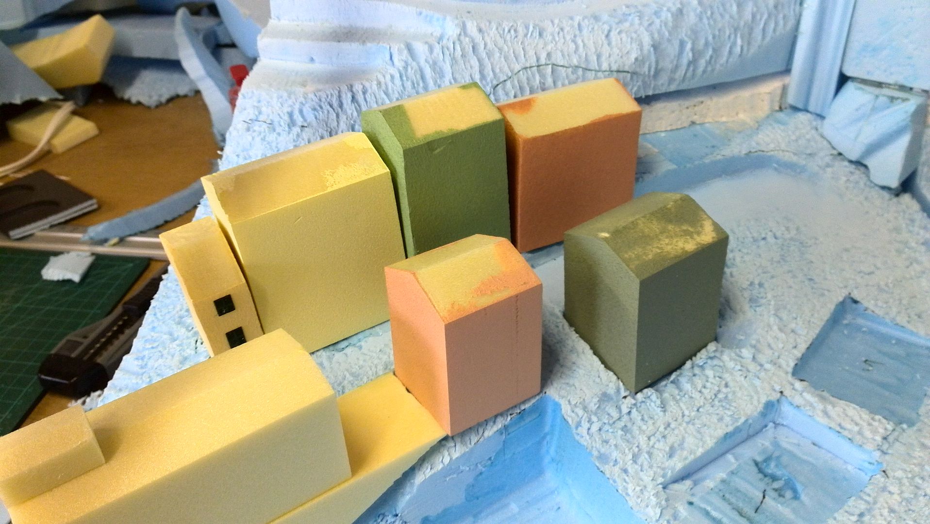

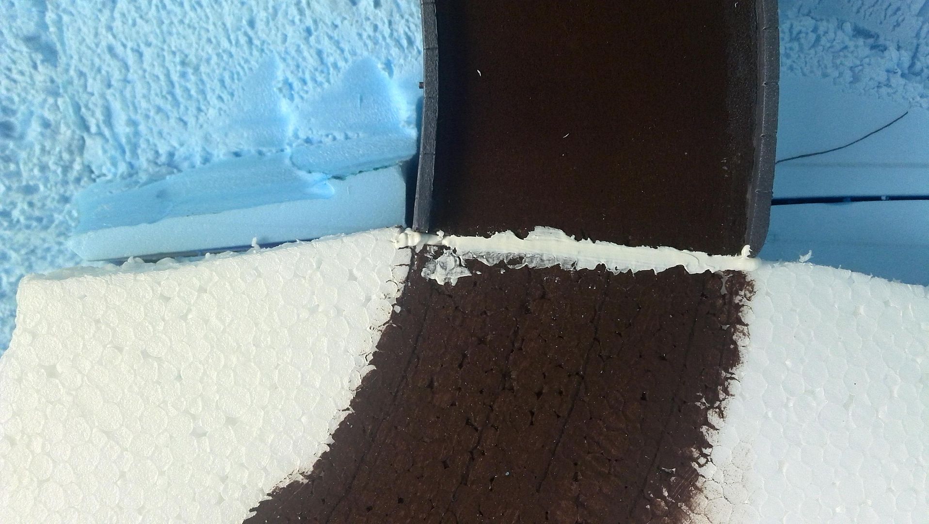

Anyway, laatste rijtje huizen aan het uitzagen/snijden. Een tijdrovende klus, daar hoop ik vandaag mee klaar te komen evenals met het horizontaal maken van de wegen.

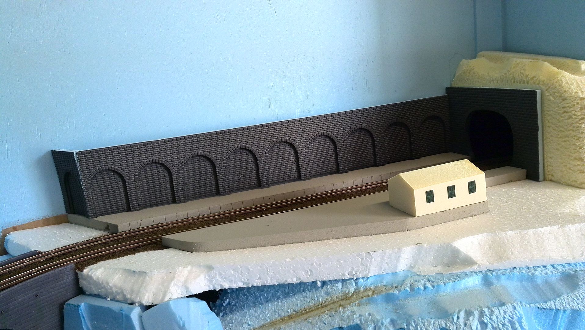

De arcaden-keermuur op perron 1 (Italiaanse telling ;)), hier nog in het pas-studium, die zit inmiddels op zijn plaats vastgelijmd.

arcades, blijft mooi spul, echter vindt je perrons ook wel heel erg geslaagd.

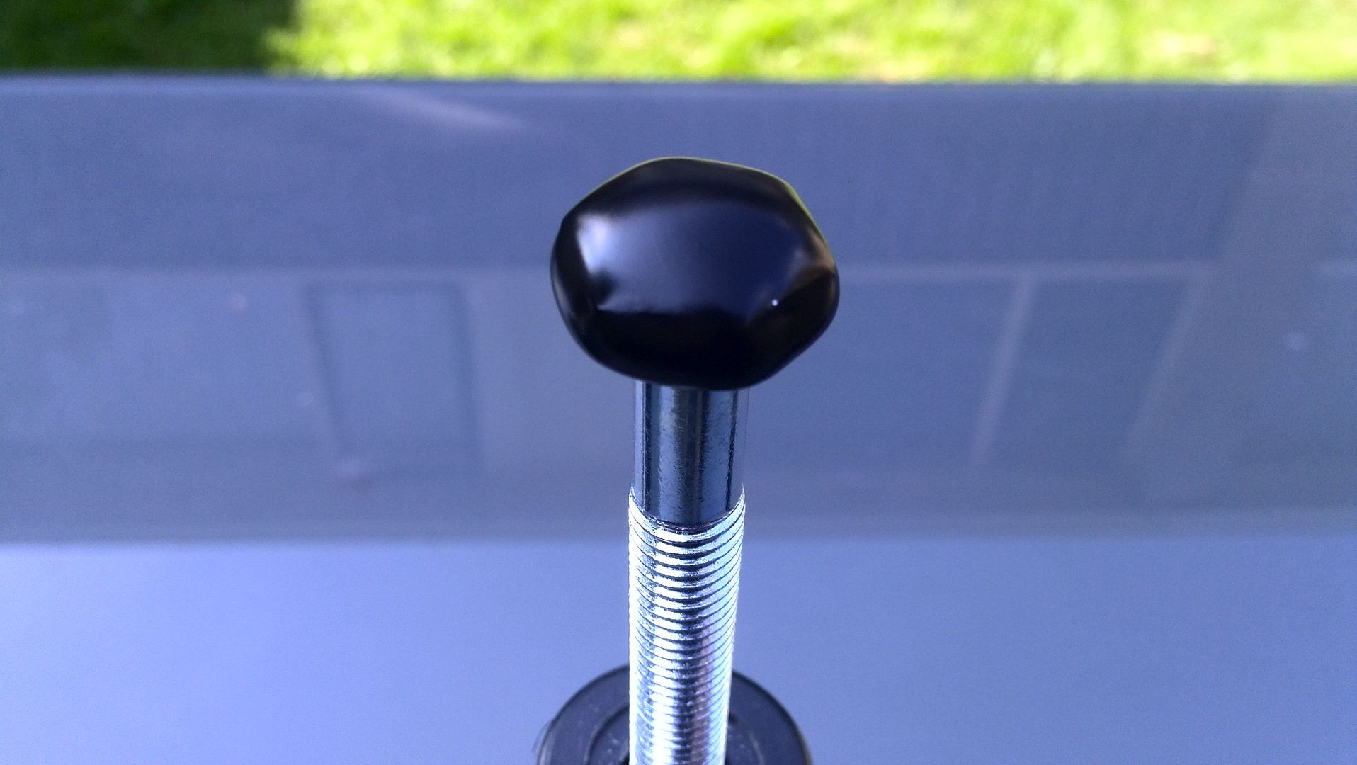

En nog even een detail van de plastidip, wereldspul.. 8-)
Lemland
Berichten: 2082
Bericht door Lemland »
Zeker, wereldspul. :idea: Je kan het ook gebruiken als alternatief voor afplakken overigens, zeker als het om hele kleine oppervlakten gaat. Bijvoorbeeld eerst kozijntjes wit schilderen, na drogen plastidip erop, dan de rest grijs kwasten en als dat droog is de plastidip er makkelijk weer vanaf pellen.

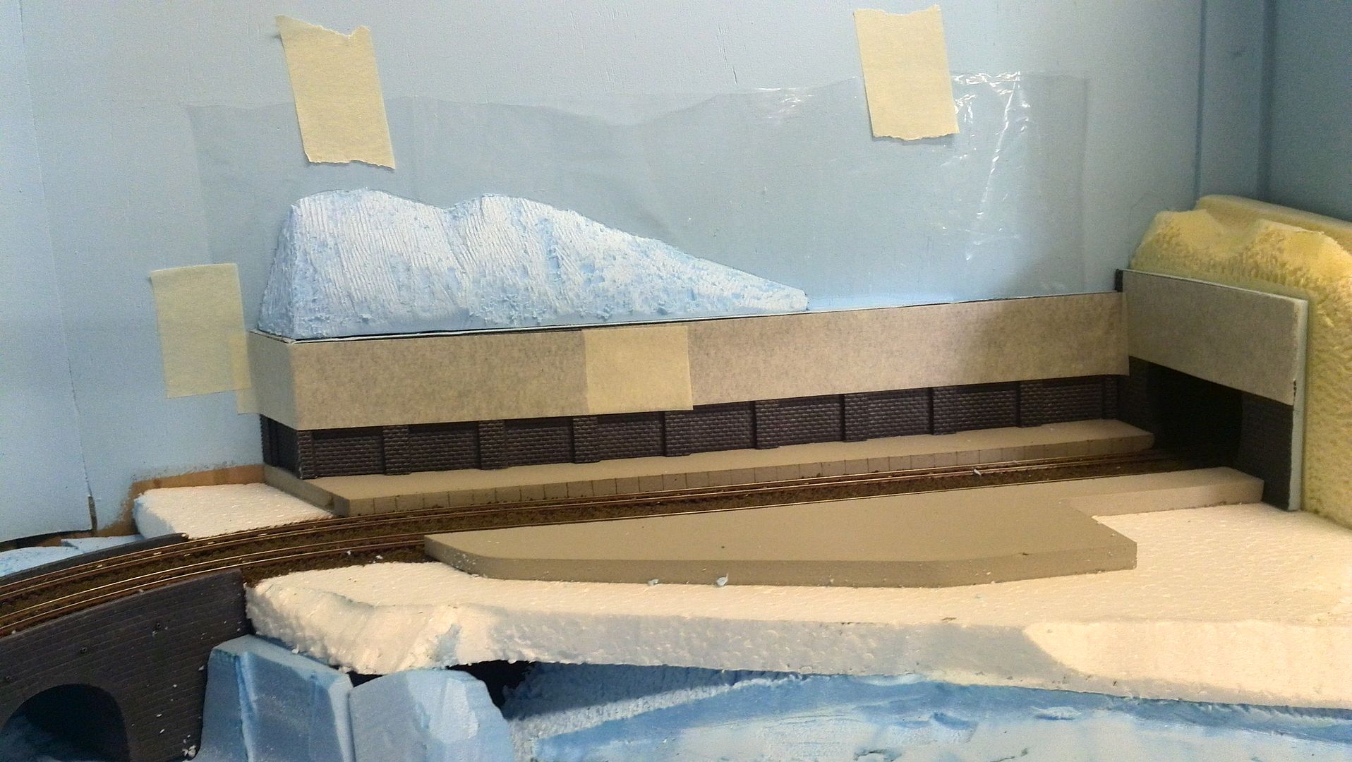

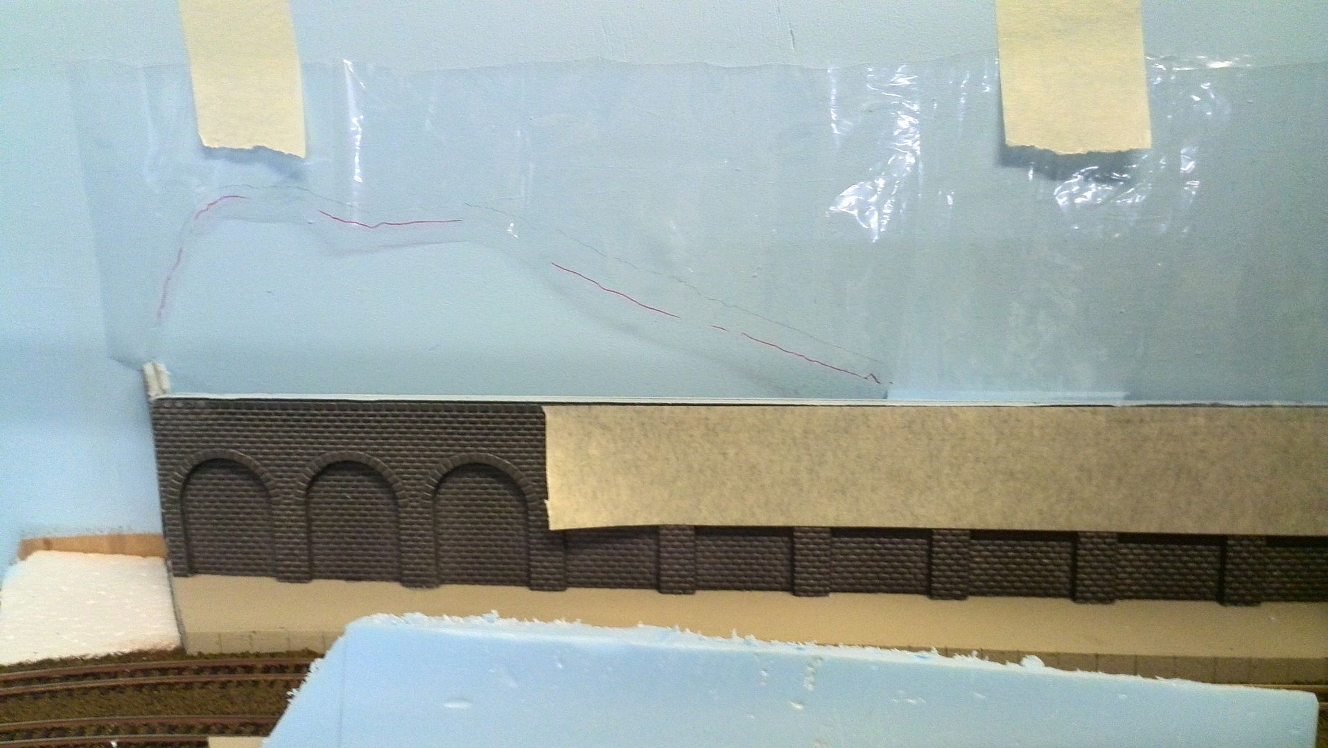

Rotswandje boven arcademuur wordt uiteraard van gips gemaakt. Niet zo veel zin om de lucht te moeten bijwerken straks dus een stukje plastic er achter tegen het knoeien. 'rots' moet nog geplakt gaan worden dus eerst de contour afgeknipt.
'rots' vastgeplakt (laatste restje van eerste tube 2 componentenlijm) en (bijna) klaar voor het gipsen.

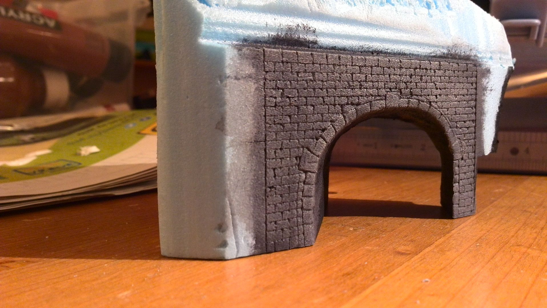

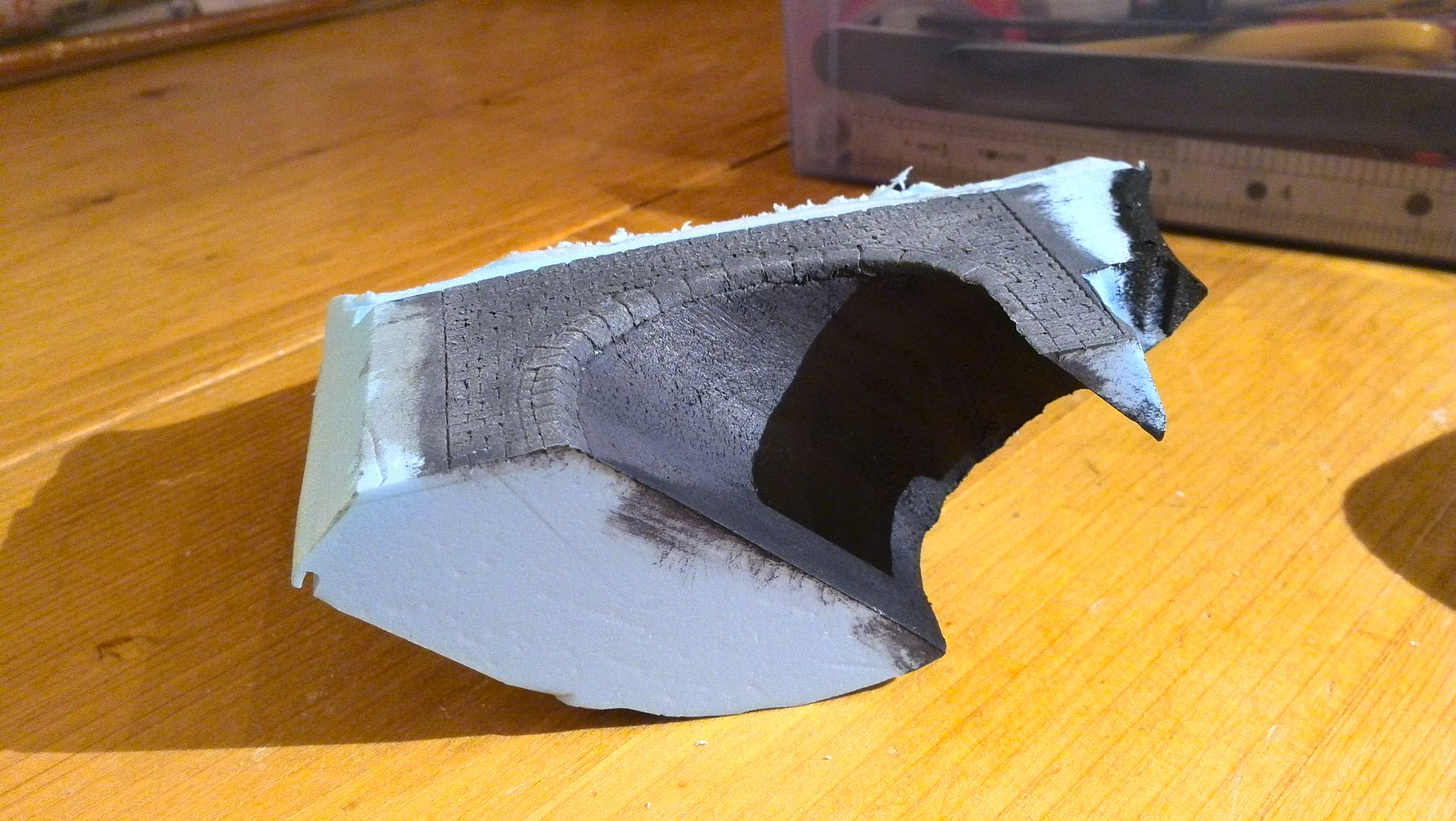

Nog een tunnelportaaltje bijgemaakt. Deze staat verre van haaks op de weg, vandaar de rare vorm. De ingenieurs hadden geen plek om de juiste draai te maken en de rots was erg hard dus vandaar deze oplossing. 8-)
Zicht van voren is redelijk 'normaal'.

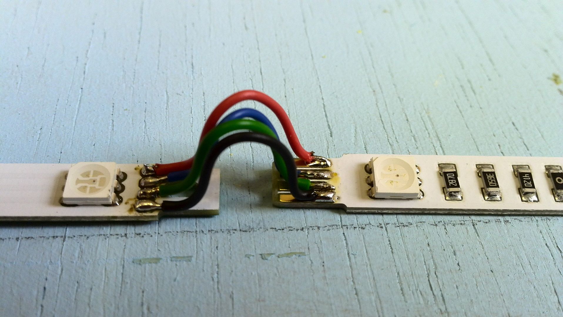

Ik had nog setje RGB ledstrips van de Ikea liggen in de kast, zonde om niets mee te doen. Dus die komt langs de achterwanden. Echter met de meegeleverde stekkertjes past het niet. Dus de boel uit elkaar gesloopt en met draadjes aan elkaar gesoldeerd, scheelt meer dan 5 cm per verbinding en dat is precies genoeg. En als we dan toch vele kleurtjes draad hebben liggen, gebruiken we maar meteen de juiste kleuren. 8-)
