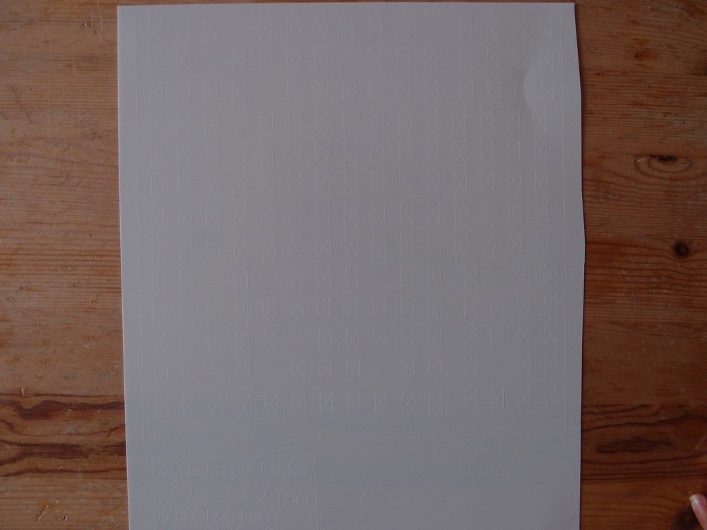

Een zooitje gevels:
Hiervan zal ik steeds delen combineren die samen de voor- en achtergevel van een huis zullen vormen.

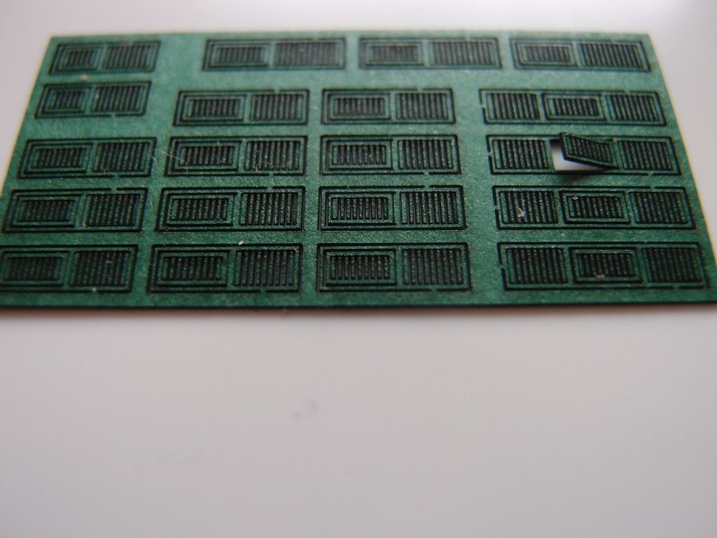

Een deel van de luiken:
En ja, er staat een deelluik open. Bizar wat er mogelijk is met dat lasersnijden!

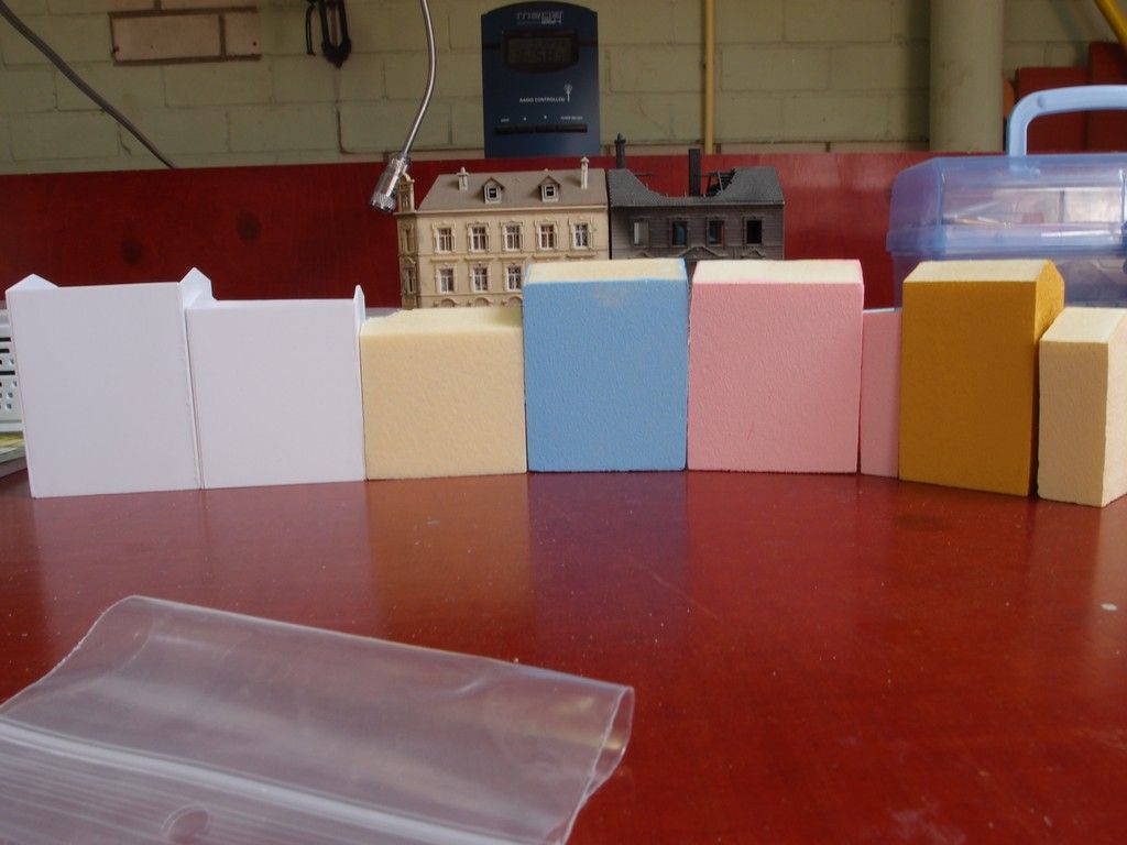

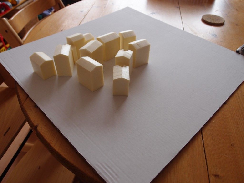

Nog niet zo veel verder, wel een beetje planologisch aan het spelen...
Dit is geen definitieve opstelling (ook niet het uiteindelijke aantal huisjes) maar een beetje een idee welke kant het op moet gaan.

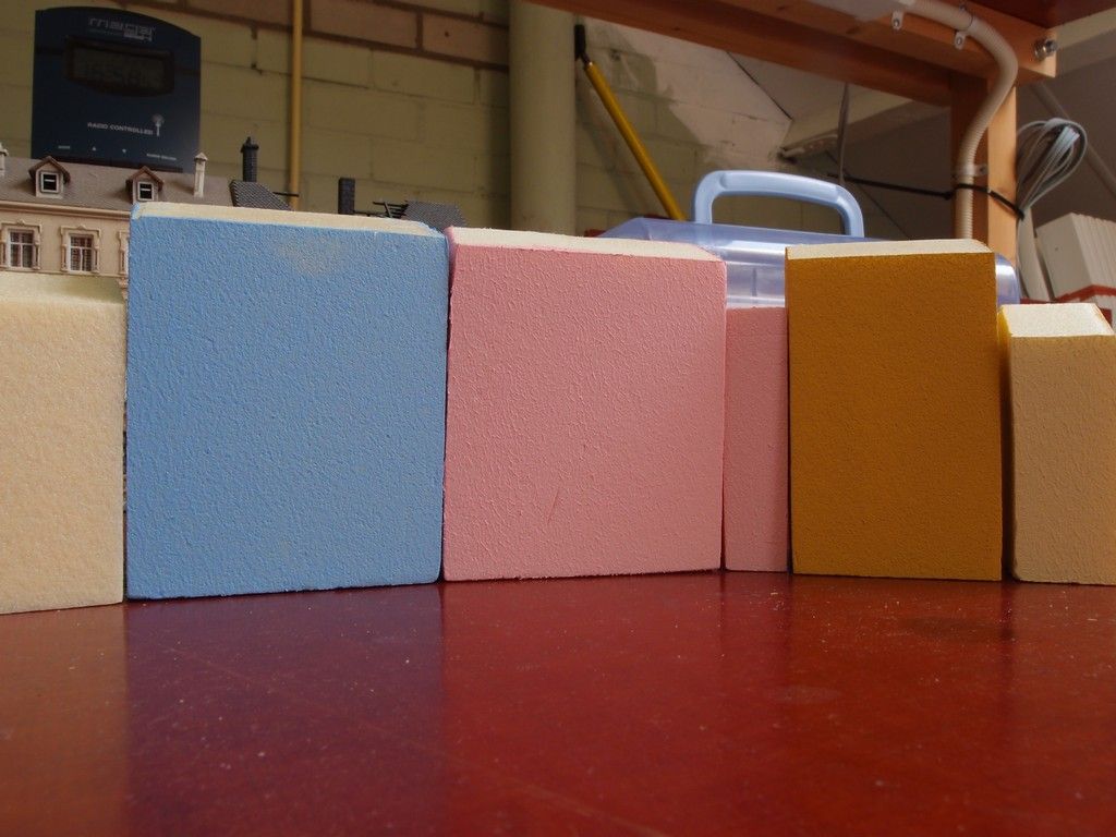

Er gebeurt nog veel te weinig. Door persoonlijke omstandigheden wil het maar niet van de grond komen. Op dit moment ziet het er niet naar uit dat dit project op tijd klaar zal zijn of überhaupt enigszins toonbaar. Desalniettemin gaan we toch maar door...

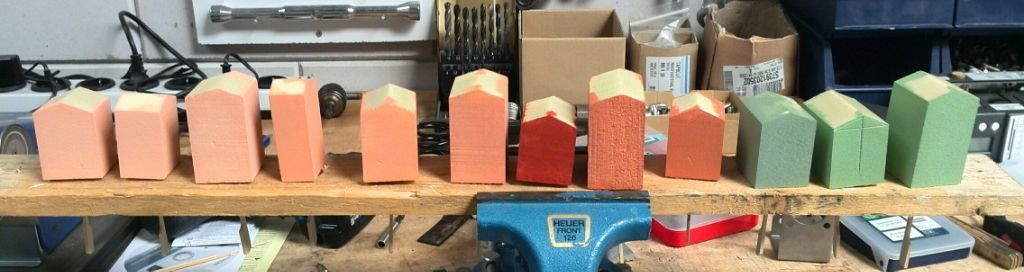

De proefhuisjes van schuim een kleurtje gegeven. Valt niet tegen dus de te bouwen huizen ga ik van xps maken. Alle huizen zullen de luiken gesloten hebben (zoals gebruikelijk in die streken), dus dit is sneller en makkelijker dan huizen maken van styreen.

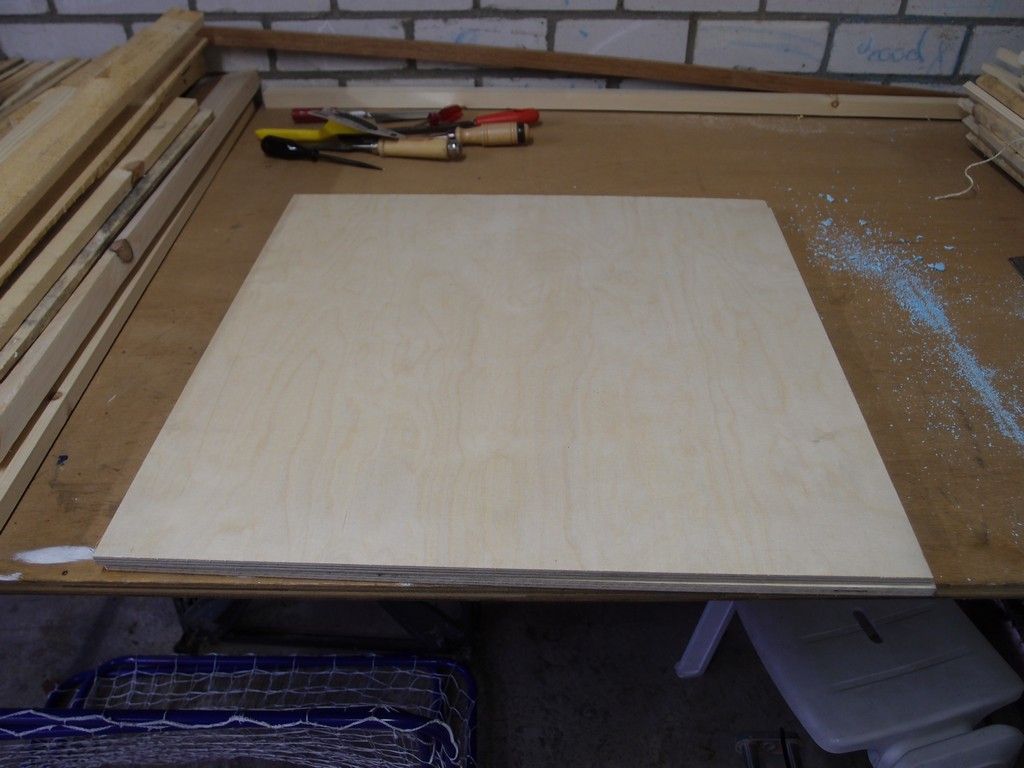

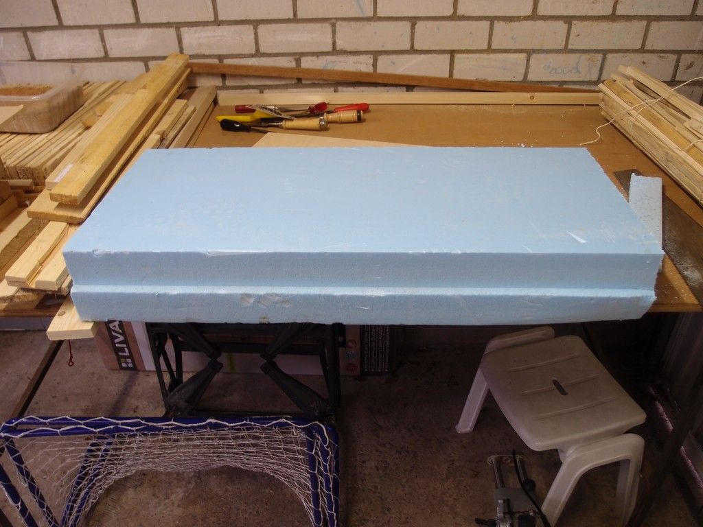

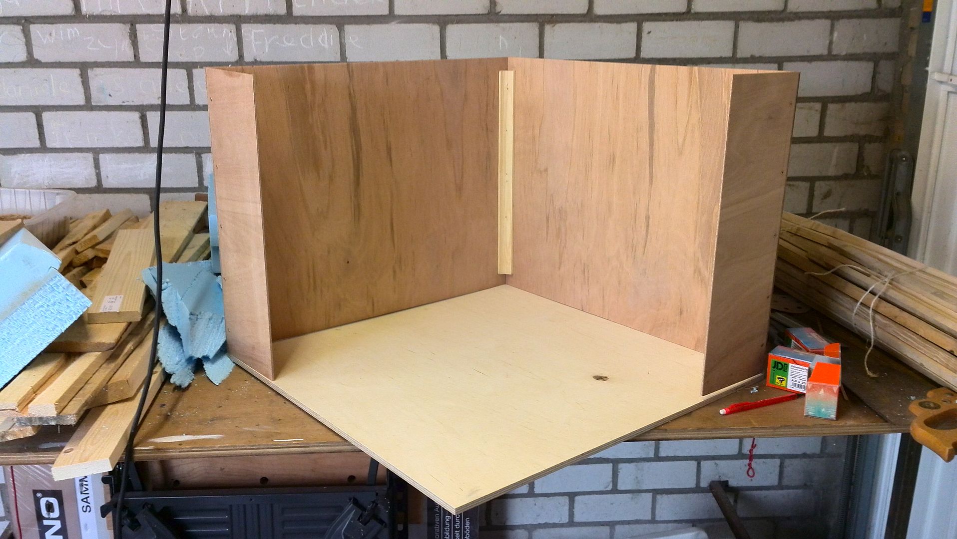

2 houten platen van 60 bij 60 cm. Omdat het kan wordt 1 punt de voorkant, het geheel zal dus 45 graden gedraaid zijn.
Een stuk Floormate (15 cm dik xps) dient als basis.
Beetje op maat gemaakt en klaar om het geheel te lijf te gaan...

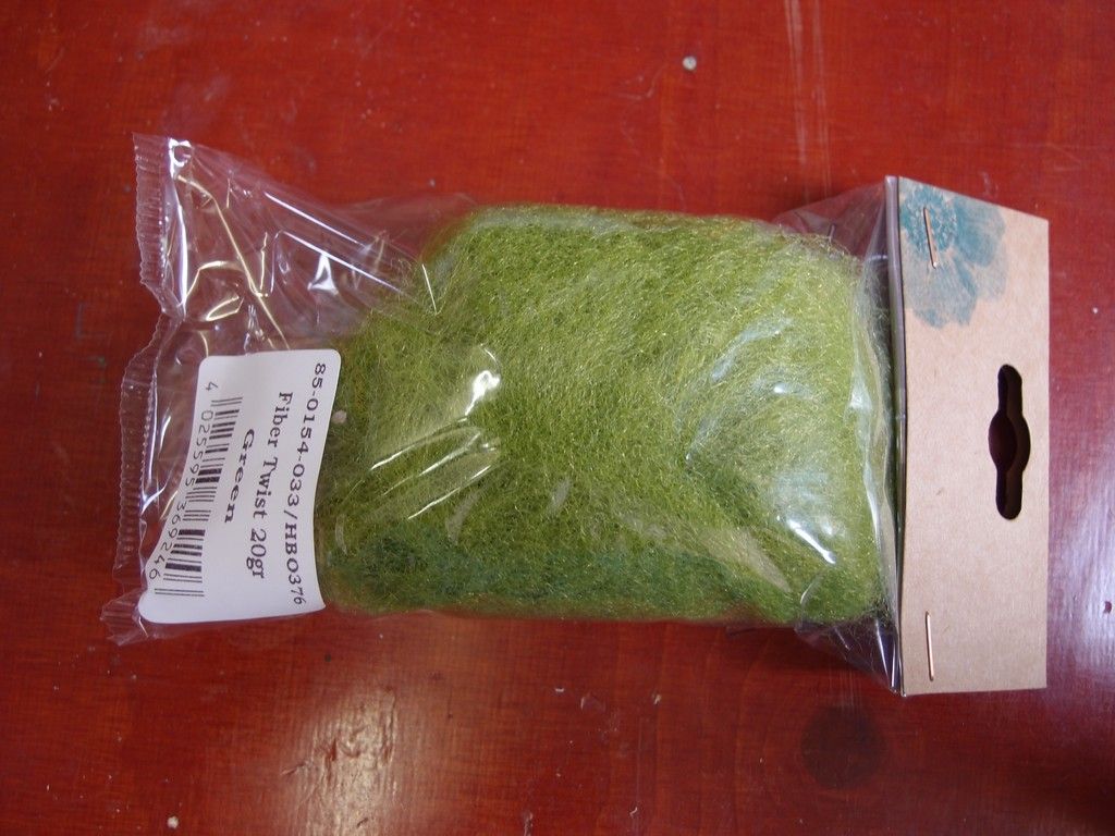

Trouwens bij de Groenrijk nog groene decotwist gevonden, daar noemen ze het fiber twist. Van Jeroen 'Der Grünmeister' geleerd dat je daar mooie struiken maar ook wijnranken van kan maken. Leek me wel handig zo'n zakje mee te brengen, kost niet veel.

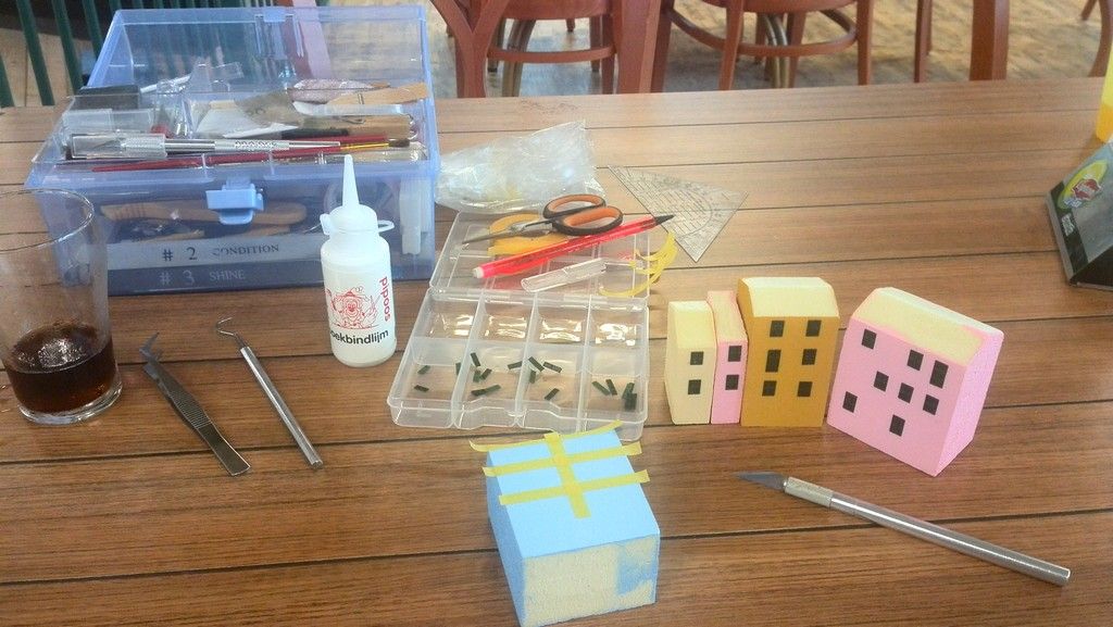

Vrijdag was het een behoorlijk natte en druilerige papadag. Dus dan doe je de kinderen een plezier en ga je naar een indoor-speeltuin. Wie zegt dat je daar niet een beetje kunt modelbouwen? win-win dus..

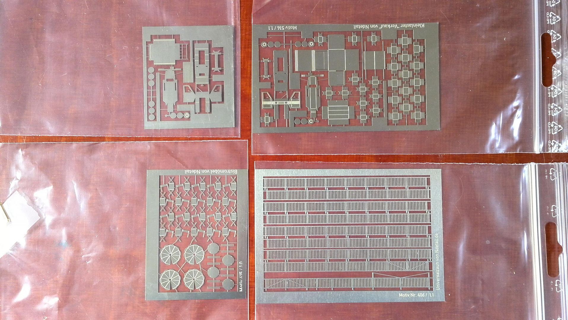

Vorige week extra gewerkt dus vandaag een dag vrij om te knutselen.
De kitjes van N-detail zijn binnen:
De 2 Ape's, 1 van de bistro-setjes voor het terras en hekwerk wat ik voor de balkons ga gebruiken.
Tevens bezig met de achterwand zodat alles er netjes in past straks.
Later meer...

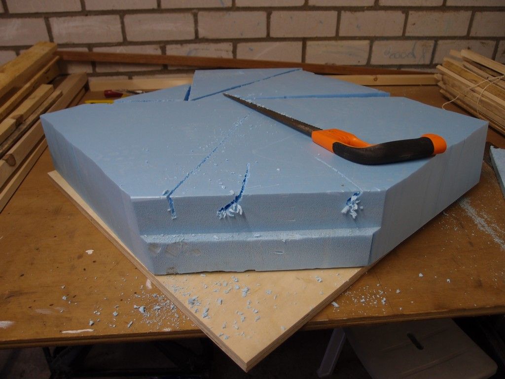

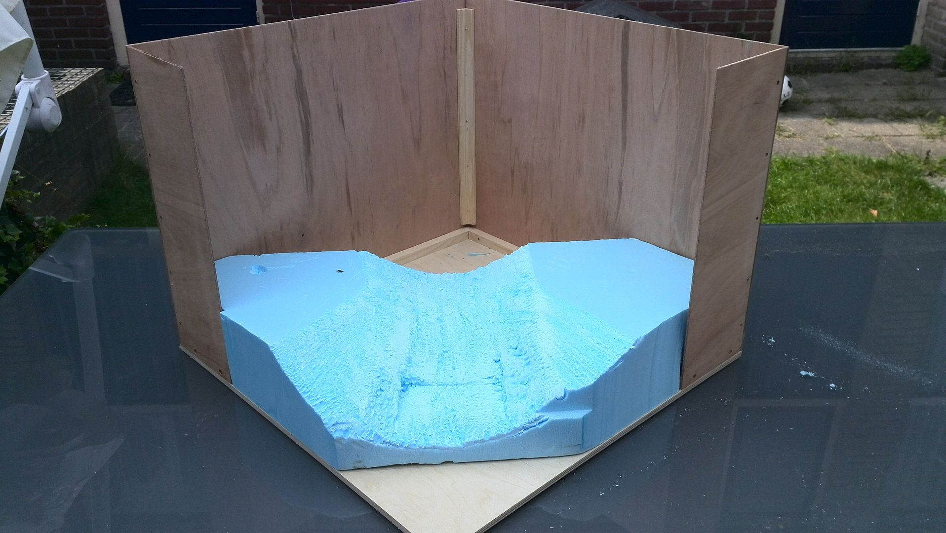

Verder gegaan met de achterwand/behuizing. Het geheel zit vast aan de bodemplaat en de kopjes van de schroeven netjes verzonken.
De schuimplaat is op maat gemaakt en vastgelijmd aan de bodemplaat.
Tijd voor het spoor en het passen van de huisjes...

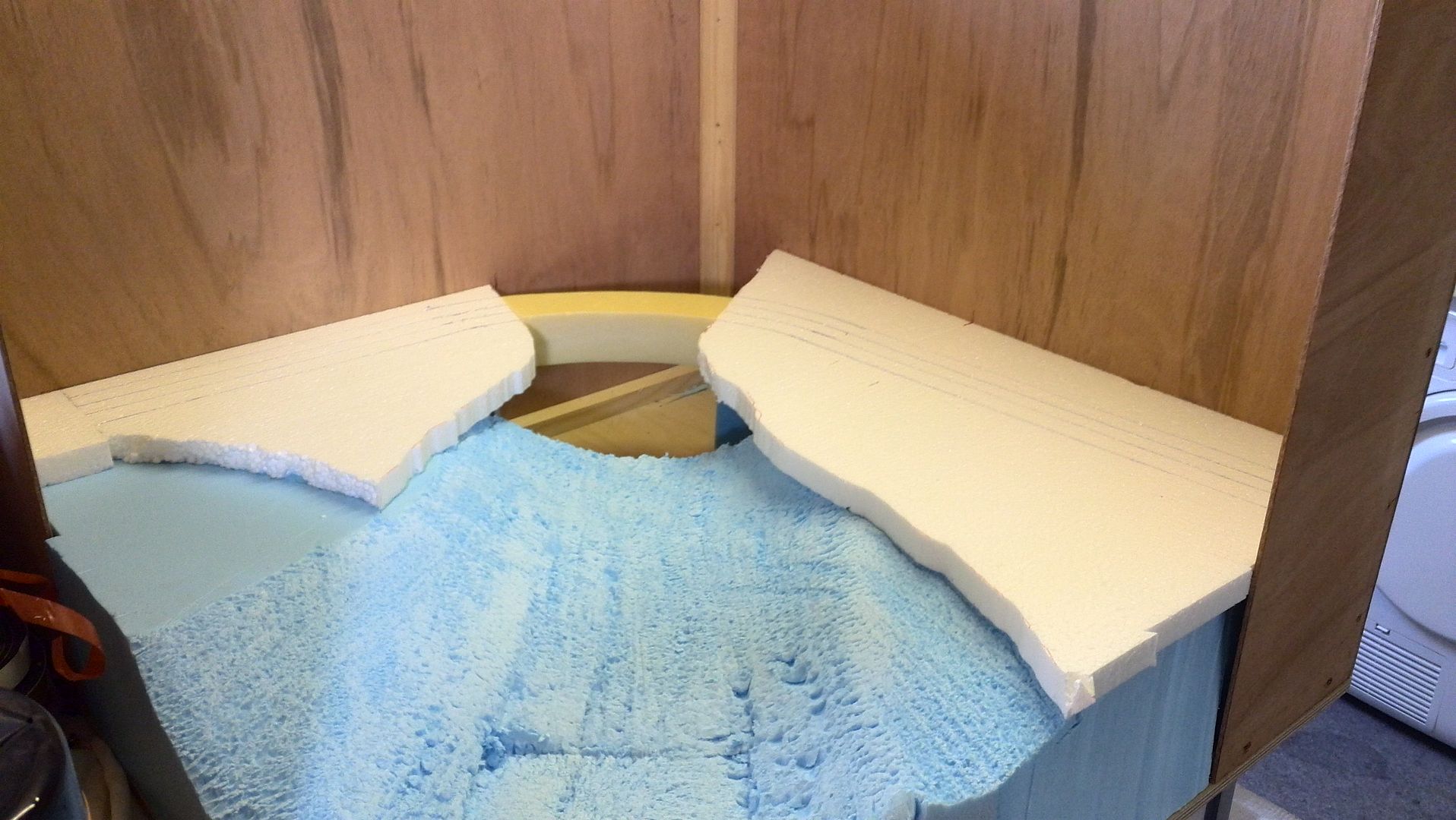

Re: [mini dioramawedstrijd 2014] Cala di St Jasmina
Update..
Het 'sporenplan' is definitief en uitgetekend op piepschuim. Om het verkeer toch nog (minimaal) te variëren gekozen voor dubbelspoor, dan kunnen er 2 treintjes rijden ipv 1.
De brug in het midden heeft al wat hoofdbrekens (en tijd) gekost. Omdat schuim uit het handje rond snijden beetje (veel) tegenvalt bedacht om er als buitenkant waar de steentjes ingedrukt gaan worden een laagje schuim tegenaan te plakken van architectenkarton. In het blad Modelspoor Magazine Al verschillende verbluffende resultaten gezien met dat spul. Een tijd geleden eens 2 platen gekocht, 1 van 3 mm en een van 5 mm dik. In het blad staat er één zin, pel één (of twee) zijden van het karton van het schuim af. [punt] Nou, zo simpel is dat niet! ik zal wel de verkeerde hebben (notabene uit een modelspoorwinkel), maar het ging dus voor geen meter! Het enige wat er af ging waren stukjes van de toplaag van het karton/papier. Vloek, vloek, mopper, mopper..
Enfin, heeft me aardig wat tijd gekost (en een sponsje) maar het is uiteindelijk gelukt.
Tevens aardig wat tijd verkloot met het zoeken naar weerstandsdraad voor de schuimsnijder, deze was gebroken. Ik had nog een heel stuk liggen maar ik wist niet meer waar. Achteraf heel logisch, in de bak met elektronica-spullen. Ook goedemorgen.
Vanavond nog 2 gaten voor luiken gemaakt in de zijkant van de behuizing. Eén voor in de tunnel, mocht daar iets misgaan dan zou het fijn zijn om het treintje daar uit te kunnen redden. Tevens altijd handig als je daar de rails nog een keer kunt poetsen.
