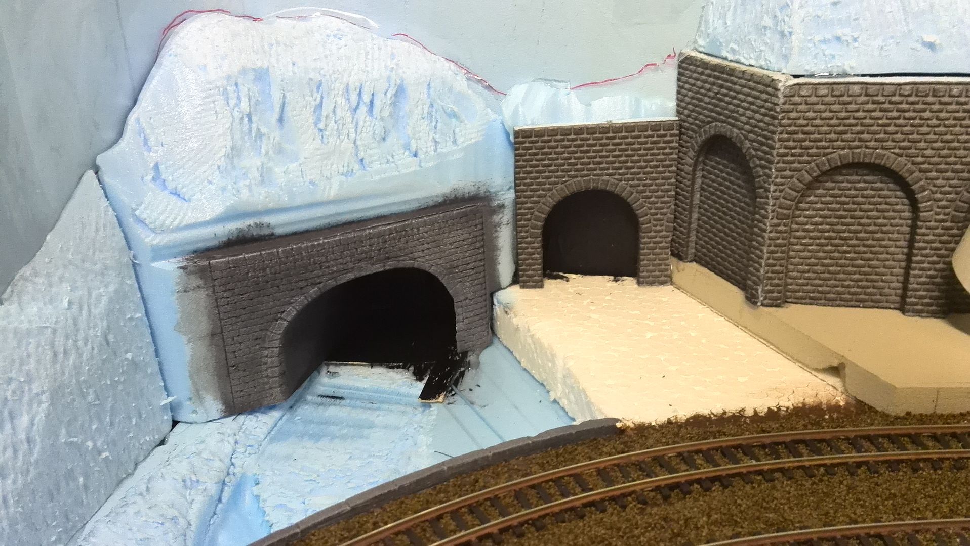

Portaaltje op zijn plek.
Het tunneltje er naast is mislukt, ben ik niet tevreden over. :(

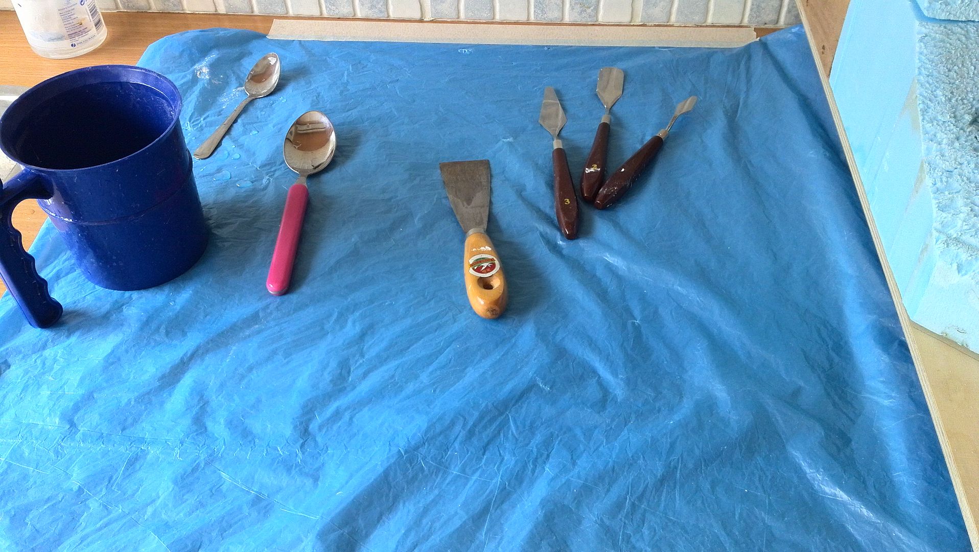

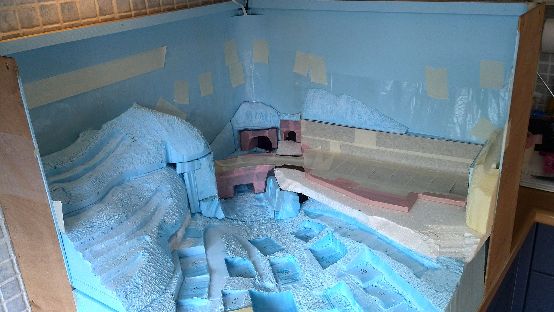

Eerst alles goed afplakken wat nog best een klusje is.
En dan, gipsen!!
Weapons of choice:
Moeders en de kids naar de Ikea dus lekker kliederen in de keuken! :mrgreen:

maarten schreef:Het tunneltje er naast is mislukt, ben ik niet tevreden over. :(
Dat lijkt nu zo, maar als daar gips en andere inrichting omheen zit, komt dat vanzelf goed denk ik. Nu is het 1 van de drie blikvangers en valt alles op, straks is het een onderdeel van veel meer.

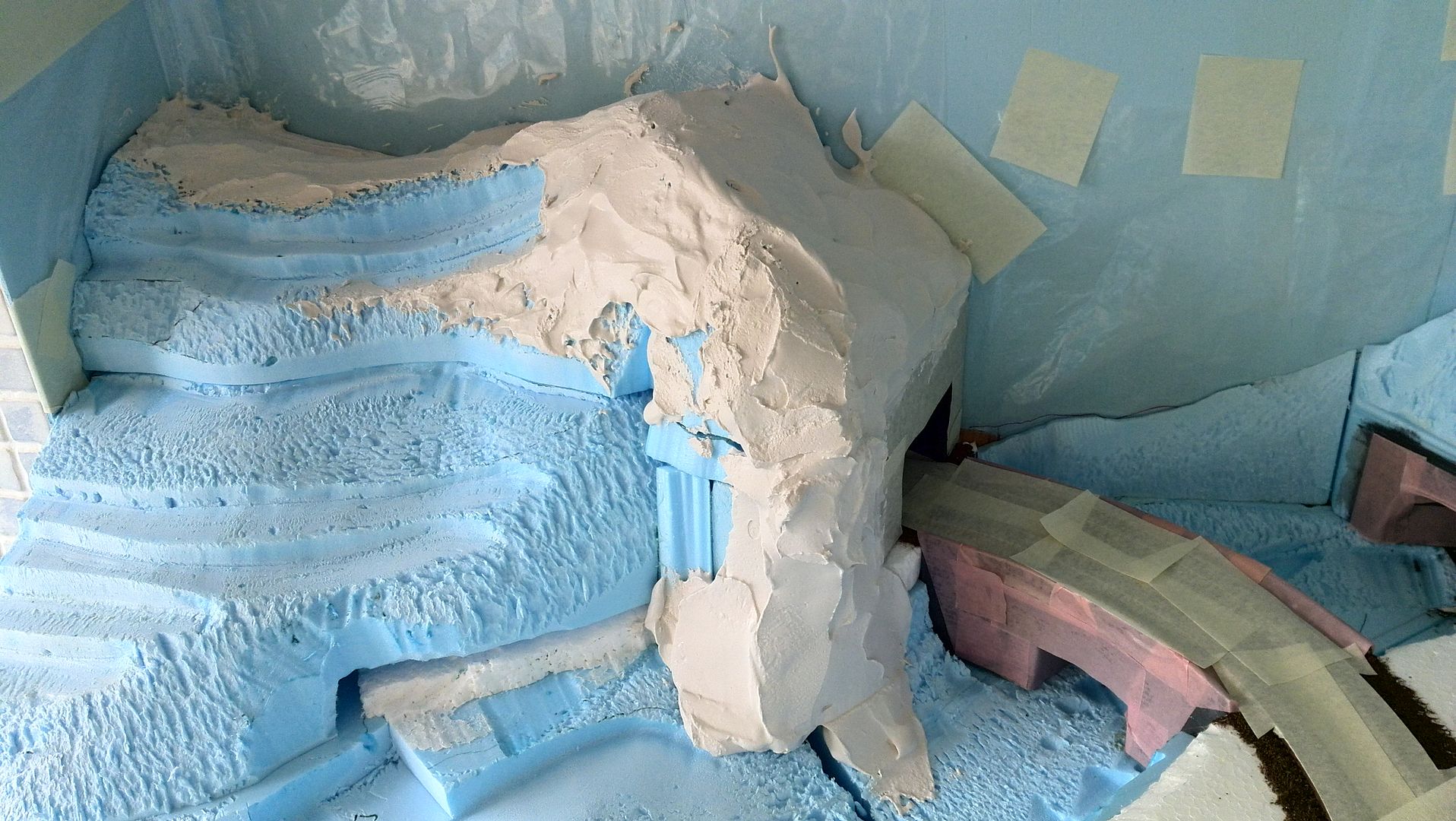

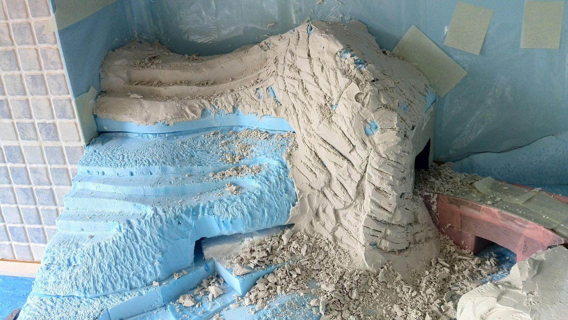

Gipsen en kleuren is inderdaad leuk Bart, hopelijk heb ik nog genoeg tijd... :? Ik hoop dat het portaaltje straks inderdaad meevalt, even afwachten nu.

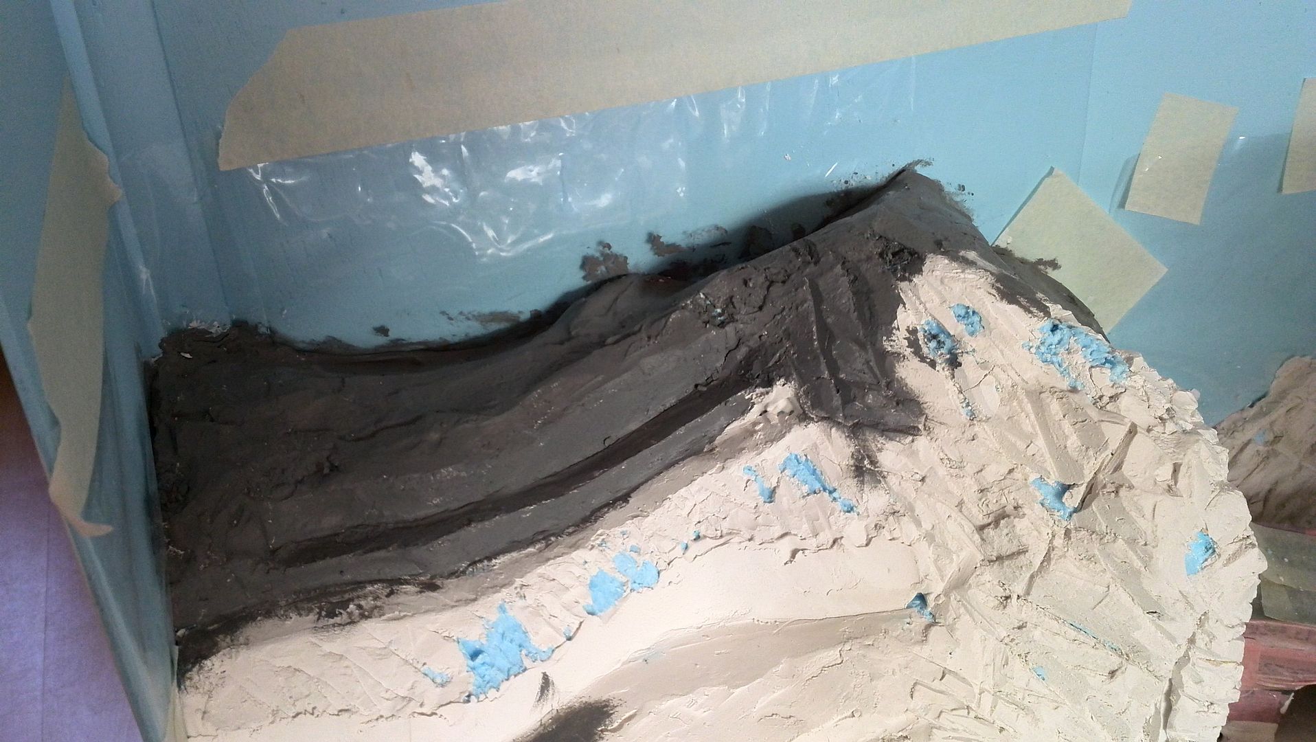

Maar meteen gaan krassen nu het gips nog niet keihard is:
Helaas is de brug beschadigd, ik heb te hard op de rand geduwd waarduur de muur is ingedeukt. Nu nog niet te zien door de tape, hopelijk valt de schade mee maar ik ben bang dat het lelijk is. :(

Dat hebben wij op de steunmuur aan de voorkant ook, maar door het te verven in dezelfde kleur valt dat straks niet of minder op -> in de werkelijkheid is ook niet alles helemaal strak. (hoewel ik niet weet hoe groot de schade is die je hebt)

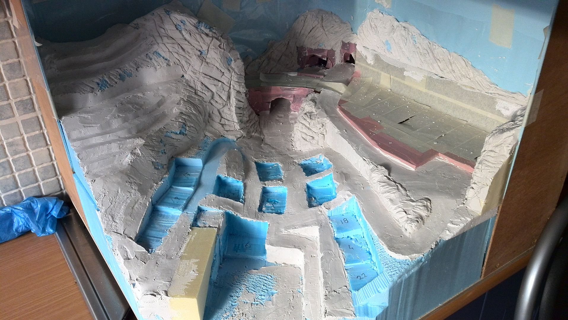

Overzichtje:

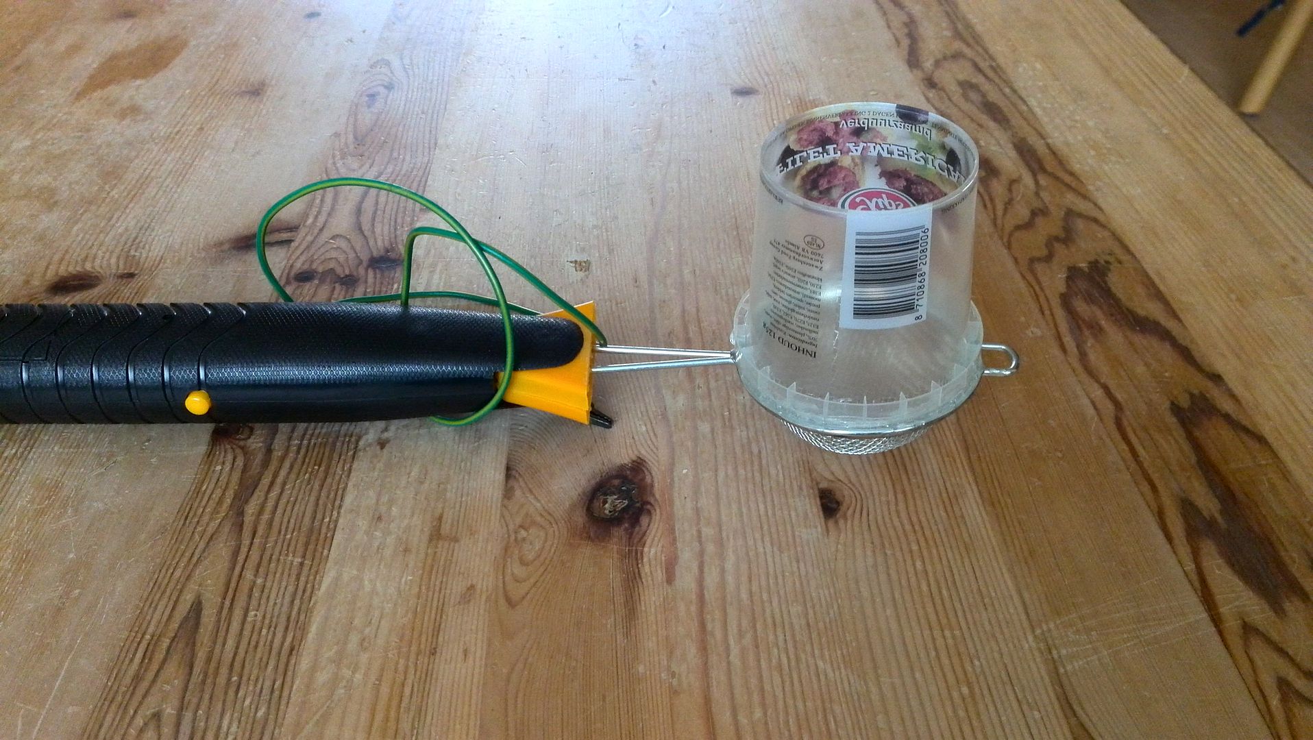

En als we even niet gipsen of hakken doen we andere nuttige dingen, zoals een bekertje op de graszaaier lijmen voor meer 'capaciteit'. Waarom ondersteboven? Nou, dan past ie beter... :mrgreen: Wel jammer dat ik nu geen dekseltje er op heb, maar het kon niet anders en ik had geen ander bekertje.

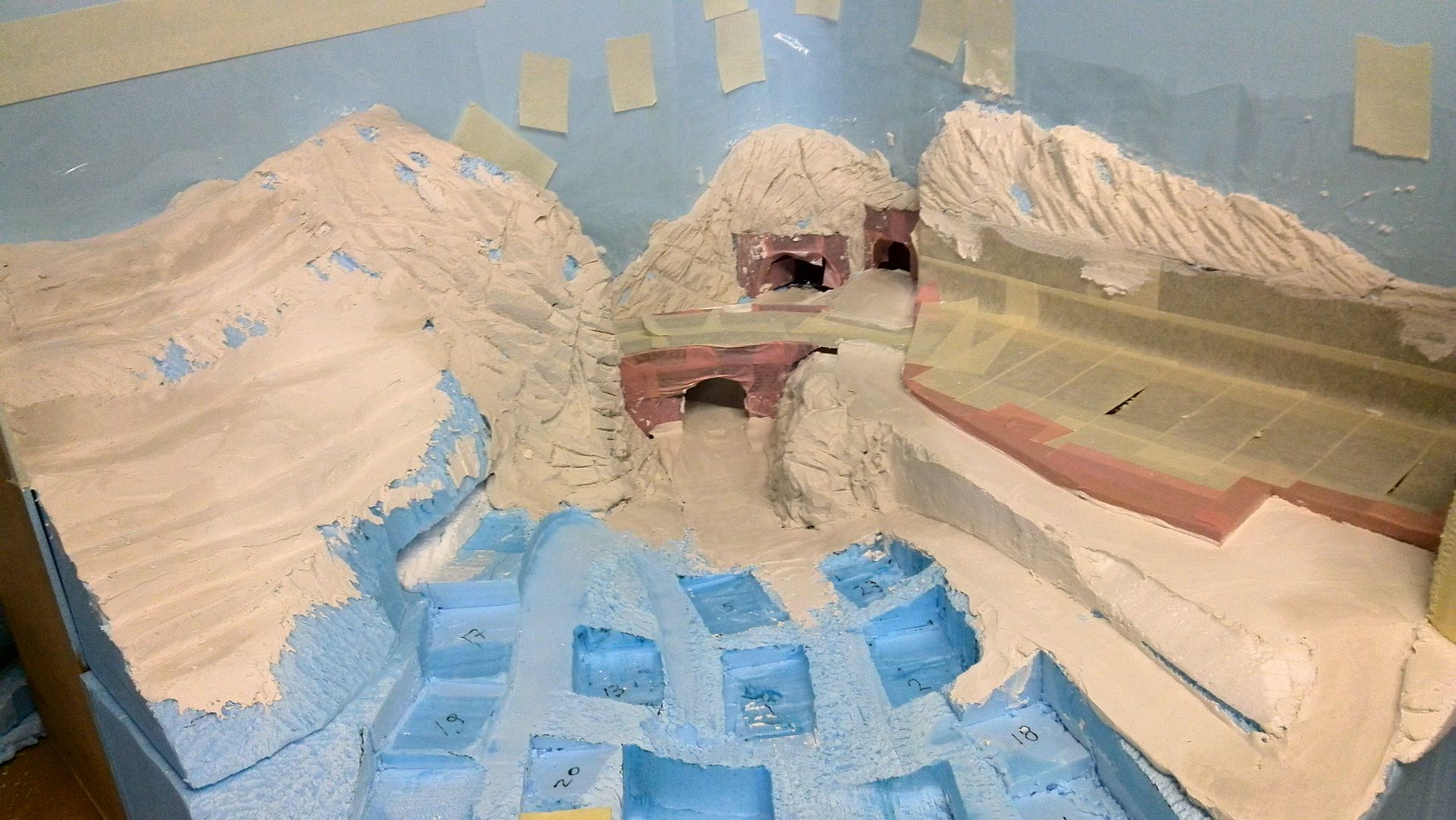

Belangrijke dag vandaag, nu is alles nog wit. Als het een beetje mee zit heeft vanavond alles een kleur en zit er ook nog wat groen op.
Het begin...

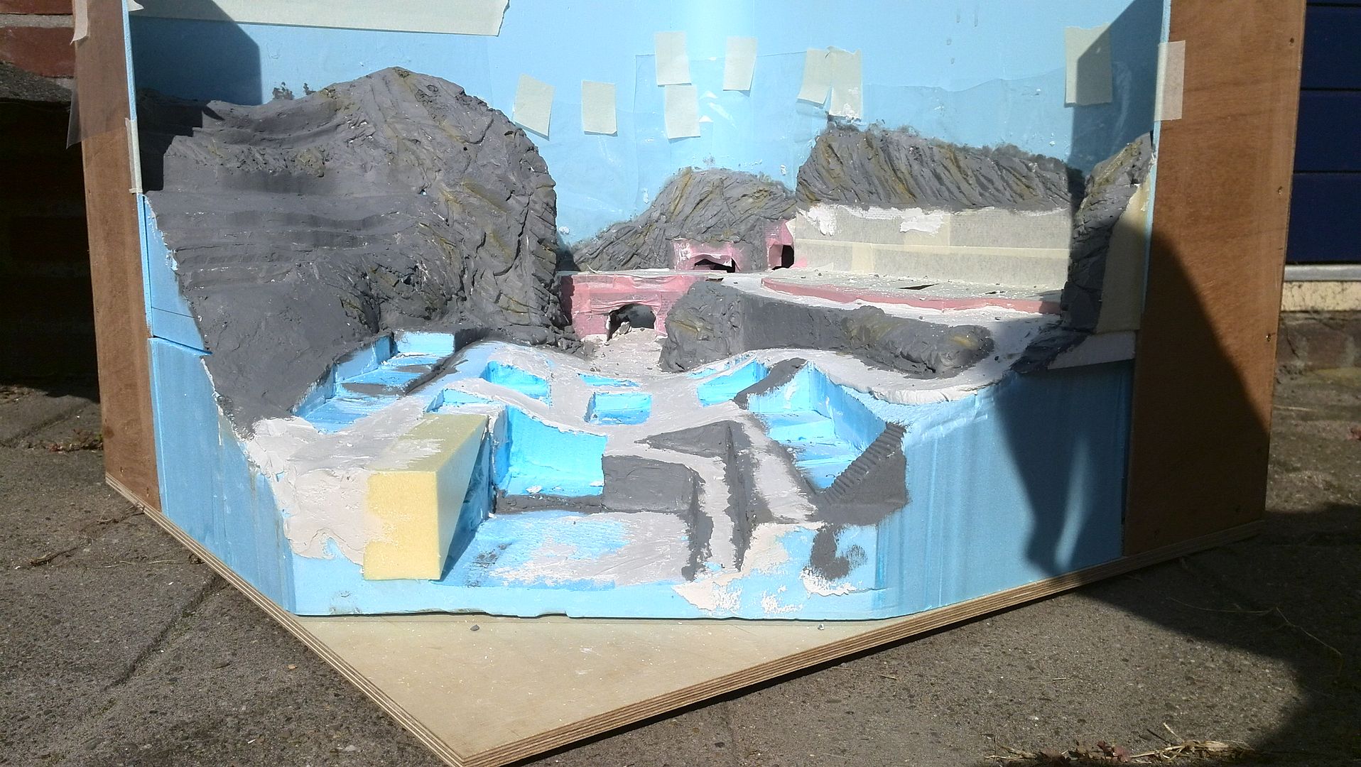

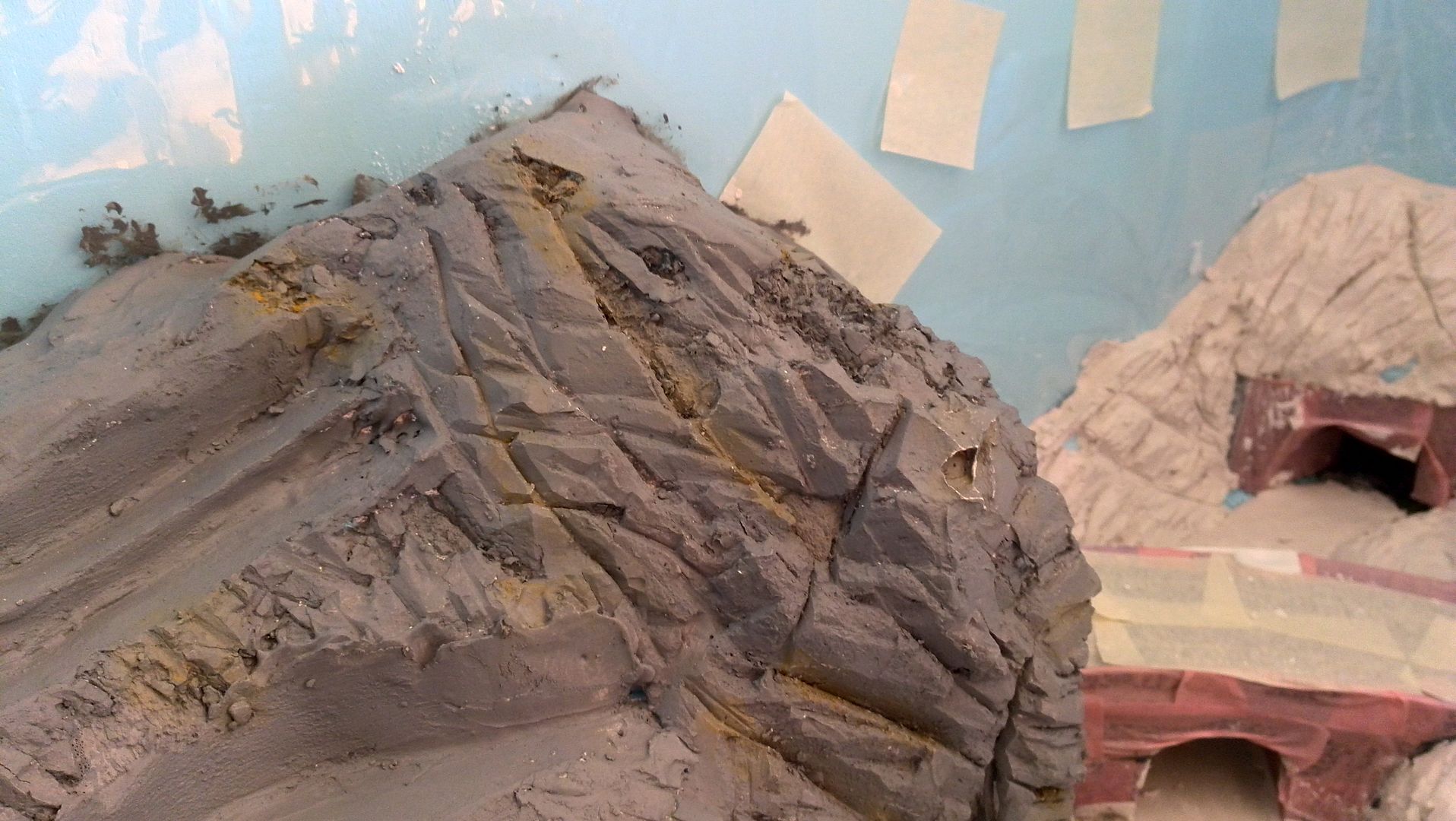

Met wat oker verkleuringen aangebracht... Werkwijze: met klein kwastje beetje onverdunde oker aanbrengen, met andere kwast met sterk verdund grijs er als een wash overheen kwasten, daarna beetje deppen met een (vochtig) doekje.
Uur later heeft al het gesteente zijn basiskleur (inclusief oker verkleuringen).
Nu lekker buiten drogen in het zonnetje. Wachten tot het goed droog is en dan een zwarte was er over en dan mag de tape er weer af. Dat wachten gaat moeilijk worden vrees ik, geduld is niet altijd mijn sterkste kant. :mrgreen: Maar nog heel veel klusjes te doen dus hop, hop, weer door!

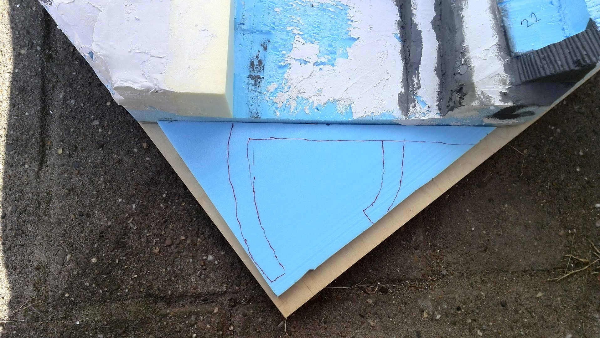

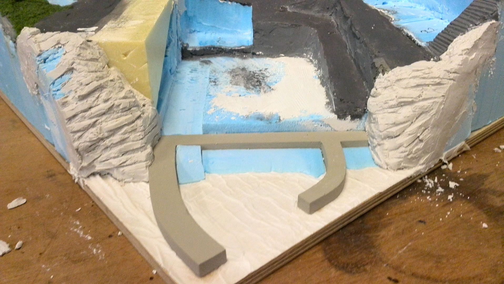

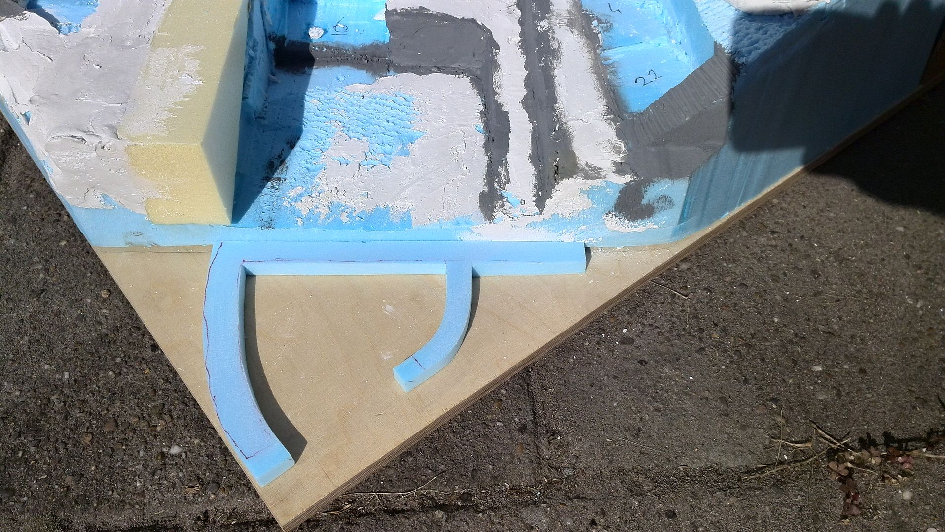

Vannacht bedacht hoe het haventje er uit moet gaan zien. Nu in praktijk gebracht:
En uitgesneden:
Het droogt buiten als een tierelier dus na de lunch een donkere wash over de rotsen en dan mag de plakband er af. Fingers crossed..

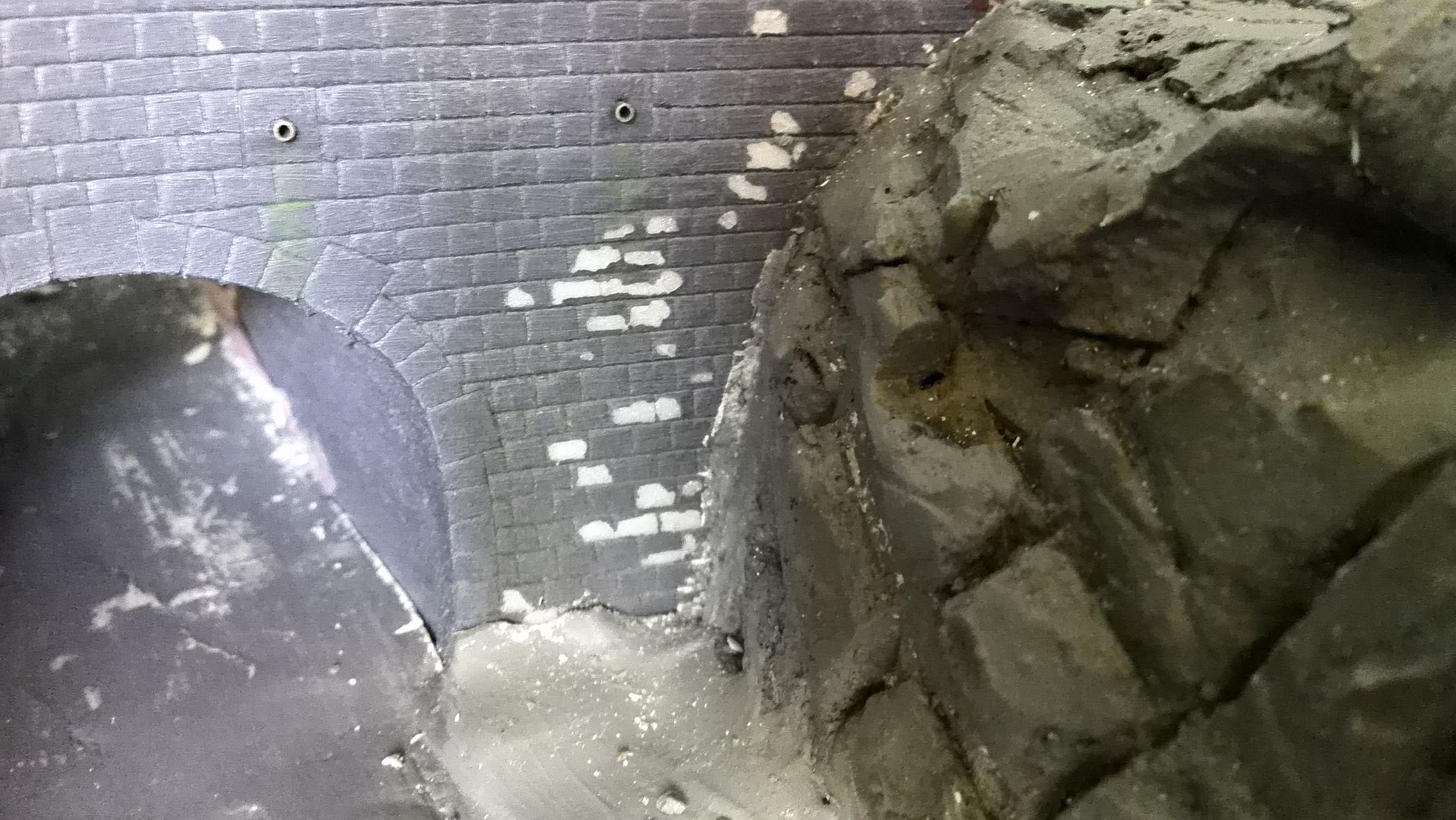

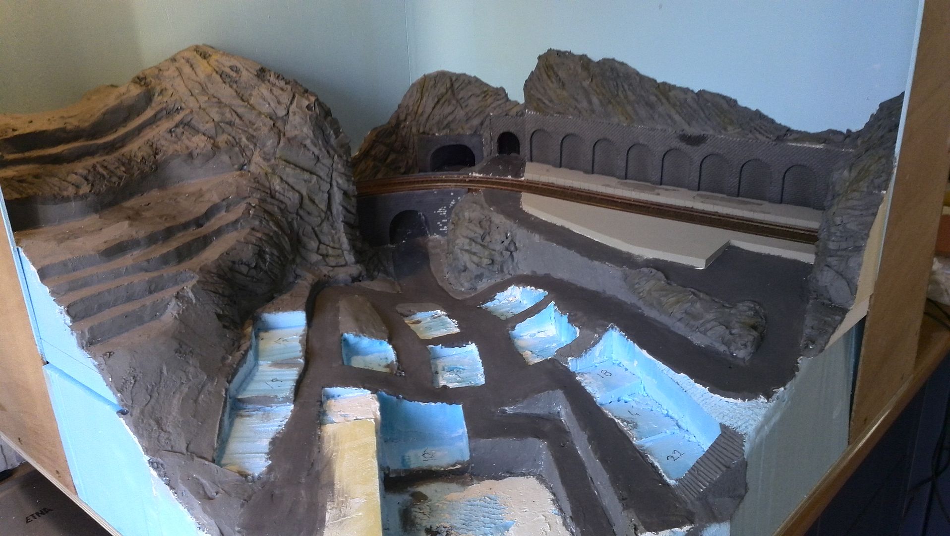

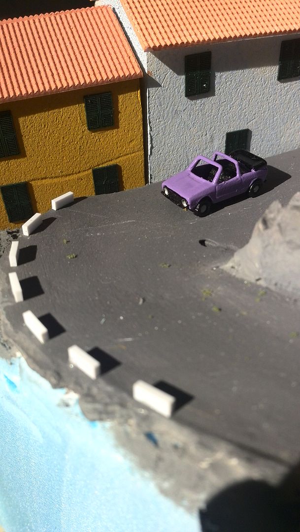

Donkere wash er over (die niet donker genoeg is maar we doen het er maar mee), wegen beetje vlakken met schuurpapier (rotklus!) en geasfalteerd, en toen mocht net eindelijk de tape er af!
Wat kleine gipsbeschadigingen, maar dat is simpel te fixen. Op perron 1 zwarte wash onder de tape gelopen dus die moeten we even nastrijken met een likje verf. Tevens wat was over de muur gekropen, dat wordt een grote struik die omlaag hangt of zo. :mrgreen:
Vervelender is dat de verf op de brug heeft losgelaten.. Als het schuim niet wit maar grijs was geweest zou het nog wel een leuk effect geweest zijn, maar nu niet.
Likje verf er over en dan zie je het (hoop ik) nauwelijks meer. De indeuking van het muurtje van de brug valt mee, daar ga ik geen detailfoto van maken, dan ziet niemand het waarschijnlijk. :mrgreen:

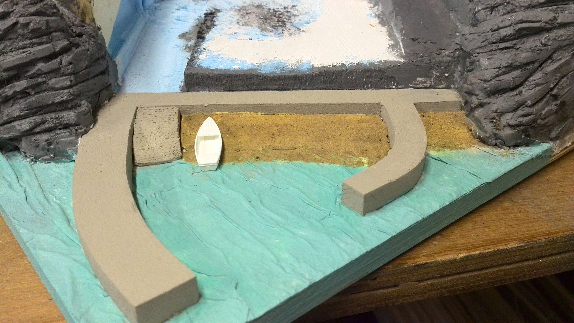

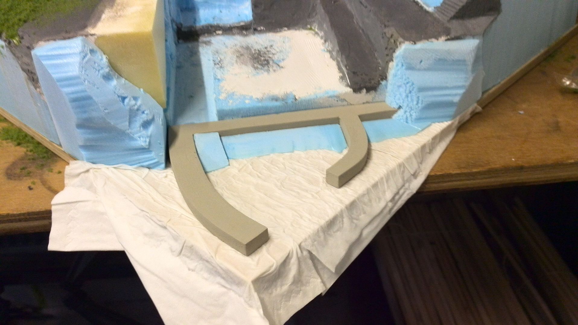

Het haventje:

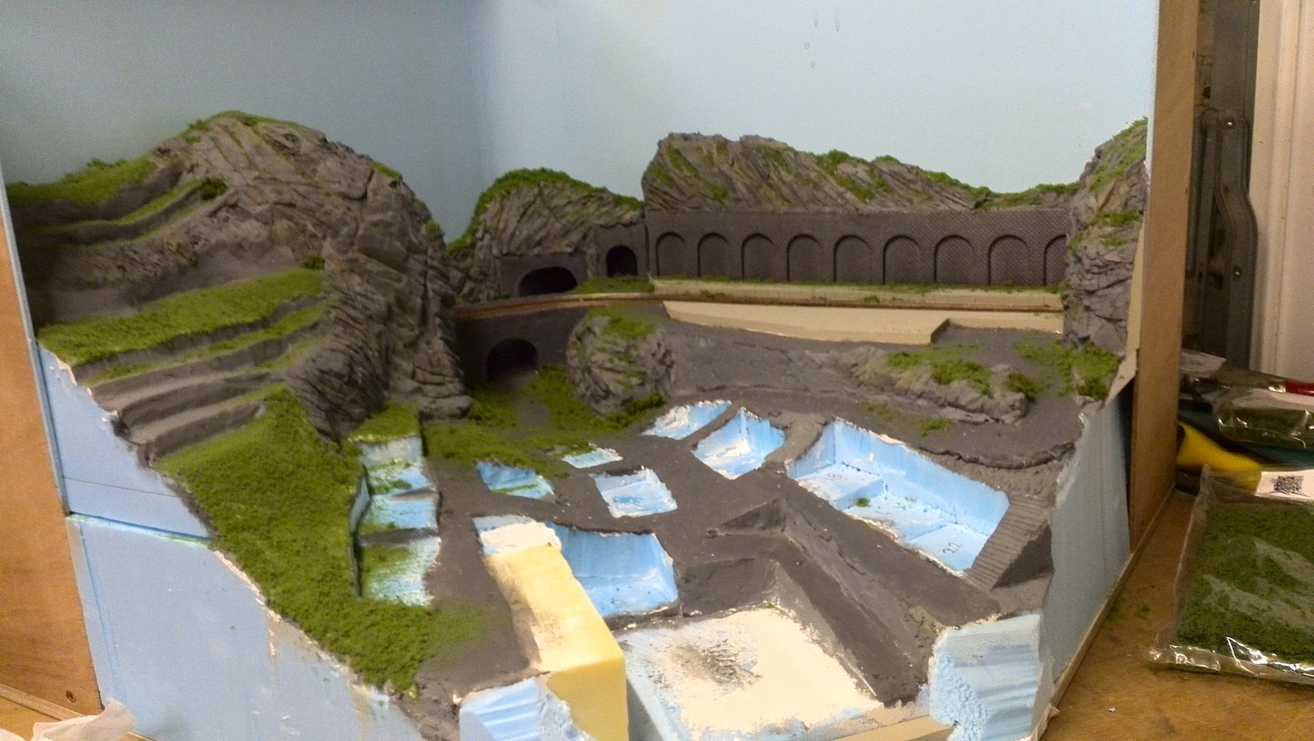

Eerste groen zit er ook op. Gewoon basic fine ground foam, maar kijken of ik nog tijd heb om het te verfijnen. Zodra Photobucket weer bij z'n verstand is zal ik een foto plaatsen.
Berichten: 3954
Re: [mini dioramawedstrijd 2014] Cala di St Jasmina 60 x 60
Zo dan..
Lemland
Berichten: 2082
Bericht door Lemland »
Wow, je rotsen zijn echt goed gelukt zo!
Bart
Berichten: 8520
Ziet er goed uit Maarten ;)
Berichten: 4012
Leuk hey, nu er wat groen in de zaak komt. Ik vind het op de laatste foto nog erg donkergrijs met wat groen, maar ik ben zeer benieuwd hoe het eruit gaat zien met die vrolijk gekleurde huisjes. Ook je haven boeit me......dus ff doorbouwen met je kadaver! :mrgreen:

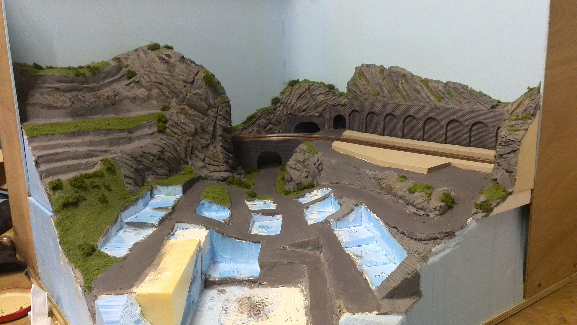

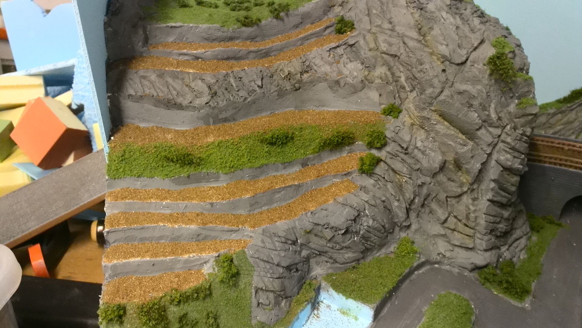

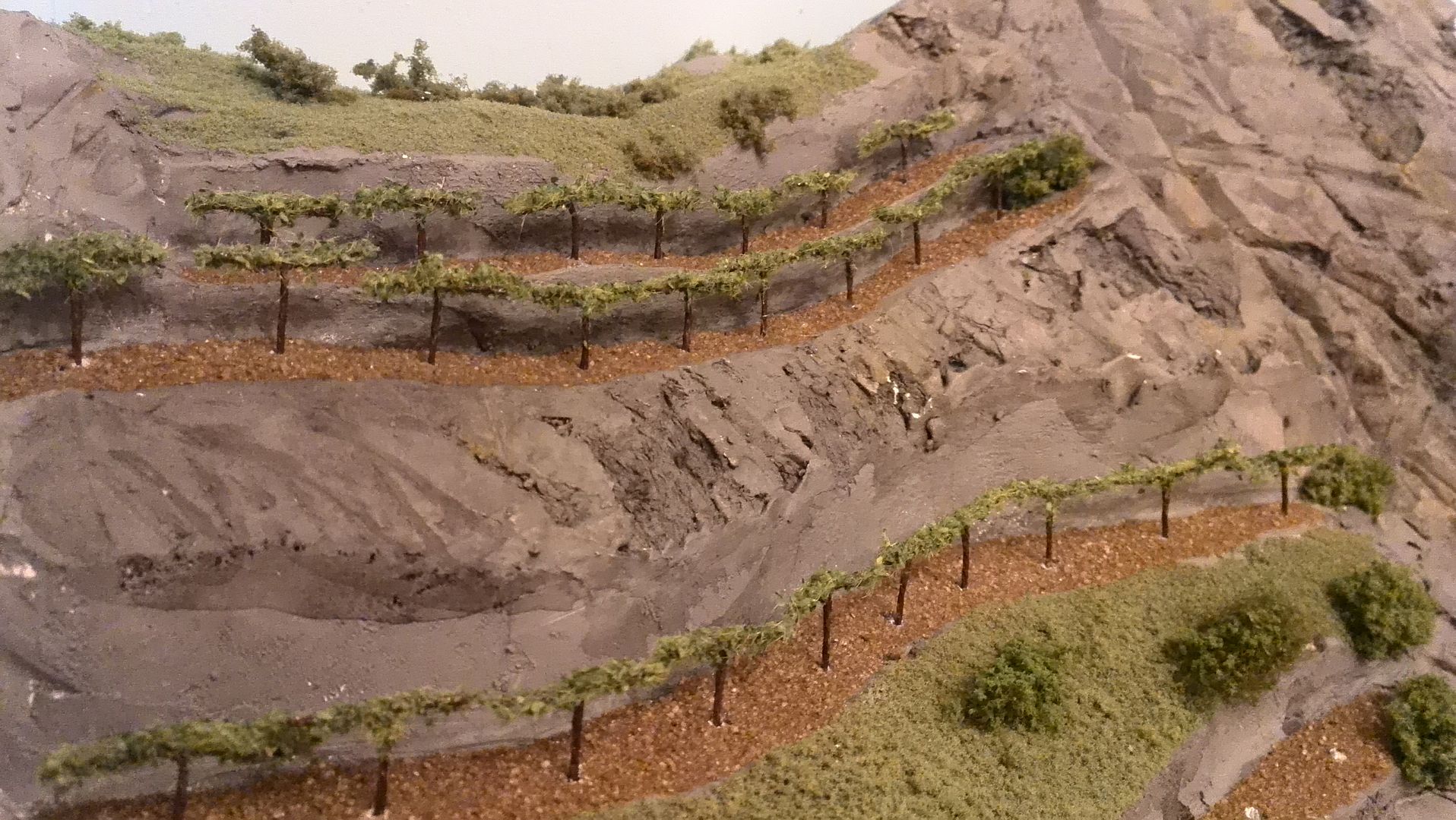

Vanavond de wijnranken afgemaakt, het zijn er nu 47 en dat zal wel genoeg zijn denk ik.
Nog 1 fotootje voor het slapen gaan. :mrgreen: Na de stofzuiger-actie en her en der wat bosjes planten:
Basis groen staat, nu eerst de wijnranken 'planten' en de huizen afmaken (wat ook nog een aardige klus wordt) en de haven en het station en het plein en... paniek! :o .

Rotsen naast de haven gekleurd, zandstrandje aangelegd en water geverfd.
Wijngaard ingestrooid, moet hier nog afgezogen worden.

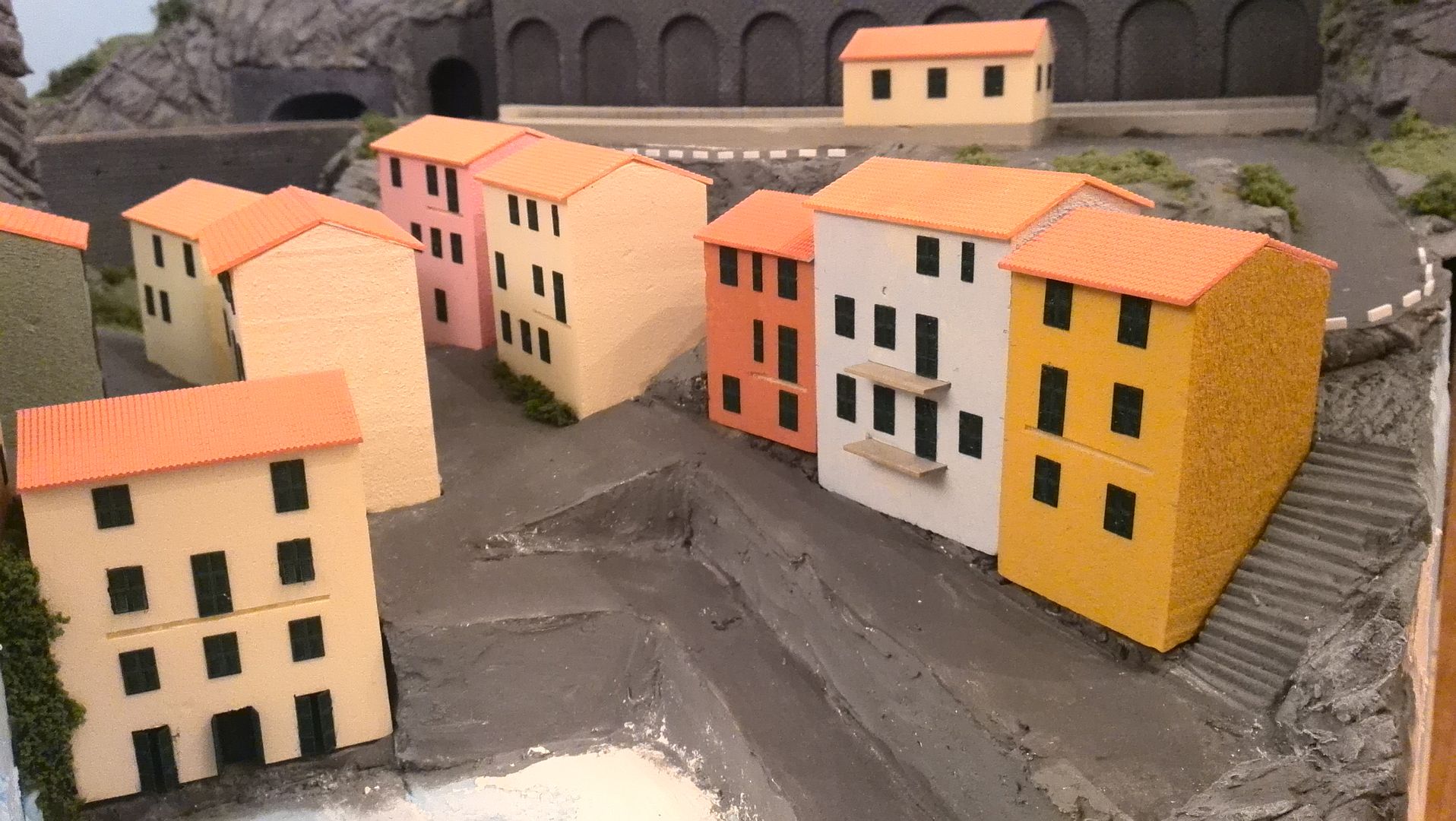

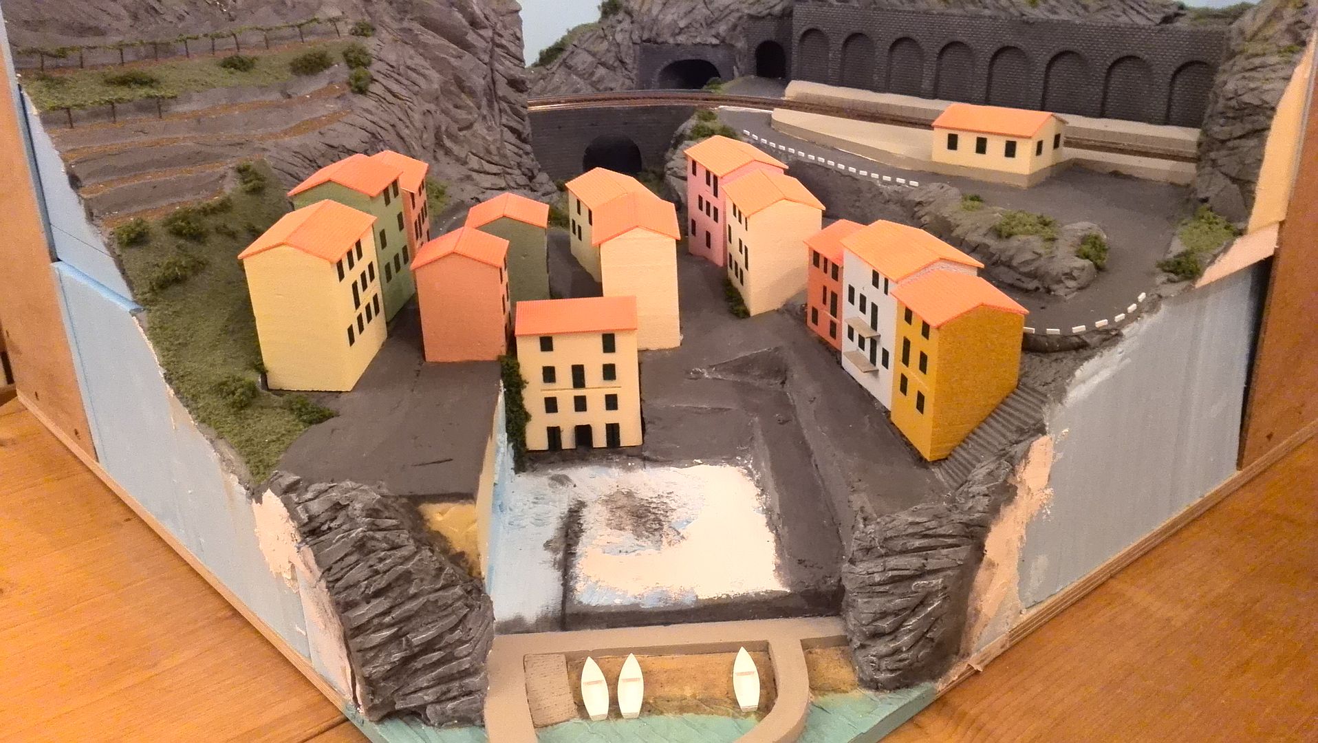

Iedereen ontzettend bedankt voor de leuke reacties, zowel hier op het forum als de afgelopen 2 dagen in Lochem!! Wat voor mij een enorme boost is en was, is dat sommige mensen meteen er uit haalden waar dit diorama op geïnspireerd is, namelijk de Italiaanse streek Cinqueterre. Heel leuk want dat betekent eigenlijk: missie geslaagd! En ja, het was inderdaad niet af. Dusdanig niet af dat ik zelf heb besloten om hem uit de wedstrijd te halen. Jammer, maar helaas. Op het evenement nog wel wat dingetjes gedaan, maar niet veel. Veel te gezellig staan kletsen. :mrgreen:
Maar niet getreurd, ik zal zeker nog verder werken aan dit projectje, alleen nu even niet. Nu eerst weer tijd voor het gezin en daarna wil ik ook weer verder met de Polar Express! (en misschien toch ook nog wel een klein kerstbaantje voor december 2014... 8-))
Voor de liefhebbers nog snel even een paar fotootjes, helaas niet met het door Rob Bischop van origine Japanse naar Italiaanse kleuren omgespoten treinstel, maar dat komt zeker nog wel. Dat maakte zeker een verschil, bedankt Rob!
