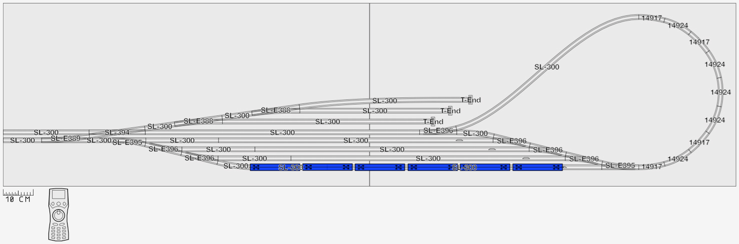

Hier zal ik mijn ideeën met jullie delen voor mijn modulaire baan. Als eerste heb ik mijn idee voor een schaduwstation met keerlus uitgewerkt.
Graag hoor ik jullie mening en eventuele aandachtspunten. Ik zit een klein beetje met de open ruimte links boven...

Edwin, overzichtelijk helder plan.
1. Wil je echt met peco insulfrogs aan de slag? Mijn ervaringen met electrofrogs zijn positiever
2. De lengte van de aangegeven trein lijkt me wel iets lang voor het spoor, hou rekening met een stopsectie en een keertje iets doorschieten van je trein.
3. Peco heeft een asym 3weg (electro). Die zou niet misstaan links na de engelsman om je kopsporen te starten. Daarmee heb je meteen een extra hoek waaronder je die lege ruimte wat meer zou kunnen opvullen. En inderdaad: dat ziet er wel iets minder strak uit
4. Doordat je bij punt 3 een extra wissel af laat buigen naar links heb je nog een extra mogelijkheid voor een opstelspoor daar. Probeer te kijken naar de minimale lengte die je nodig hebt voor je treinstellen en leg de sporen ook onder een hoek tov het aankomstspoor en eventueel een extra wissel nog toe te voegen.
5. Je kunt de SL-300 helemaal links wat korter plannen tot de rand van je module, dat biedt iets meer ruimte voor de sporen. 5cm tot module rand is mij wel bevallen.

Bedankt Erik,
hier kan ik wat mee. Altijd fijn als er iemand meedenkt!
Ik heb nog geen ervaring met de Peco rails, maar was eigenlijk in de veronderstelling dat de wissels met de E in de naam de Electo-frog versies waren (E van Elektro-frog). Ik was idd van plan de Electro-frog versie te bestellen. Bedankt me te behoeden voor deze fout.
De andere punten neem ik mee en ga kijken wat mogelijk is. V.w.b. de lengte bij punt 2 wil ik het maximale uit de module halen, ik heb momenteel nog geen hele lange treinen (max 3 rijtuigen) maar wil zeker wel langer gaan rijden. Ik kan de hele zwik nog wat naar links schuiven zodat ik op die manier nog wat extra lengte win.
Ik begrijp niet helemaal wat je bij punt 5 wil zeggen. Bedoel je hier 5 cm vanaf de lange kant van de module?

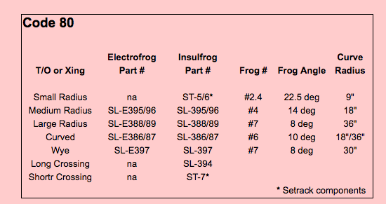

Ik denk toch dat je abuis bent Erik

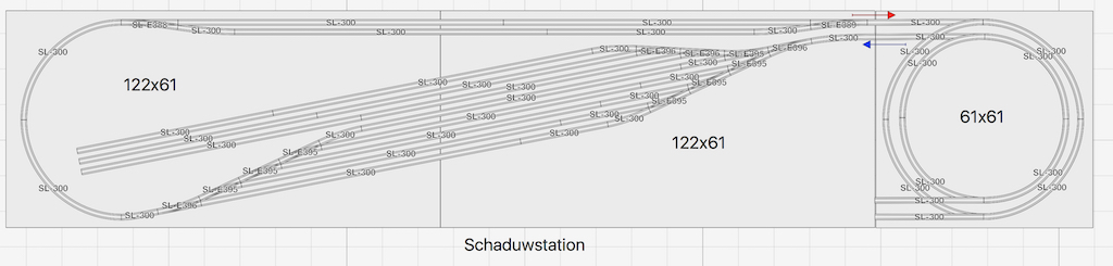

Een paar kleine aanpassingen... De a-sym 3-weg wissel kreeg ik er niet echt lekker in verwerkt

Okee, dan ook maar even proberen mee te denken:
Als je nu het keerspoor bovenlangs laat lopen (door de lege ruimte boven) en hem aansluit op een wissel die boven het meest linker wissel ligt (waar de treinen binnenkomen). Dan heb je spoor 5 (van onderaf getelt) vrij om extra op te stellen en als dat nodig blijkt kun je ook extra sporen leggen aan het bovenste keerspoor.
Eventueel kun je linksboven nog kopspoortjes maken als dat gewenst is.
Succes met deze leuke fase bij het bouwen: het ontwerp!

Bedankt voor het meedenken. Spoor 5 zal voornamelijk dienst doen als retour spoor. Wel triggerde je me, want er was nog geen mogelijkheid om af te koppelen, te keren en op spoor 1 t/m 4 weer aan te koppelen. Daarom heb ik nu tussen spoor 4 & 5 twee wissels liggen.

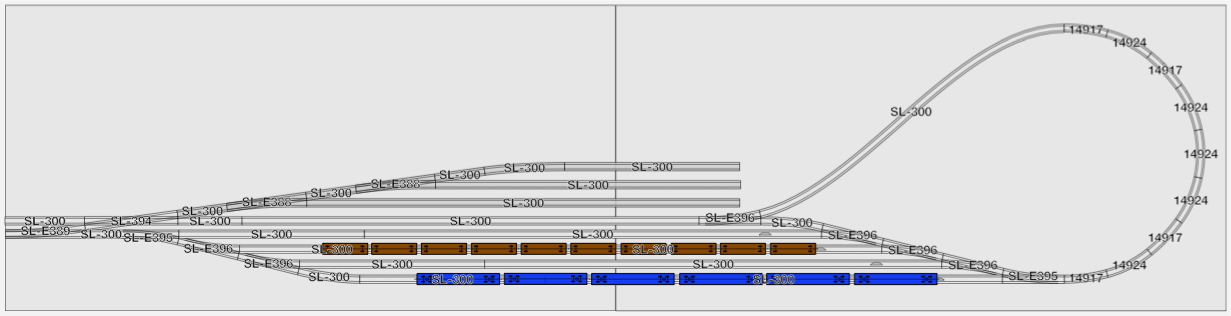

Ik geloof dat ik er voor nu uit ben v.w.b. het baanplan van m'n schaduwstation. Ik heb hiermee wel de keerlus geëlimineerd... Ik ben er nog niet helemaal uit of ik die met het huidige plan gaat missen.
Graag hoor ik jullie meningen en suggesties. Aandachtspunten en fouten hoor ik natuurlijk ook graag.

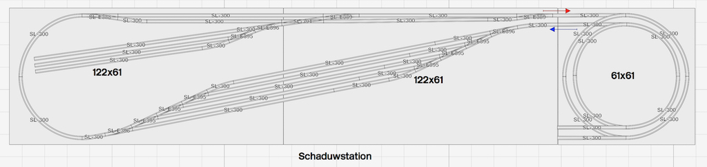

Toch nog een kleine modificatie. Op deze manier kan ik achteruit treinstellen op de kopsporen zetten of opstellen.

Hallo Edwin,
In je huidige plan moet je heen en weer steken om een treinstel op één van de kopsporen te plaatsen. Dit kost tijd en zal je op den duur waarschijnlijk tegen gaan staan. Welliswaar heb je een parallelspoor gepland zodat het andere verkeer niet te veel wordt gehinderd, maar het beperkt je mogelijkheden wel. Een treinstel dat uit de helix komt, moet altijd via 1 van de 5 opstelsporen rijden om bij de kopsporen te kunnen komen. Dit betekent dat er altijd minimaal 1 van de doorgangssporen vrij moet zijn. Dat is zonde van de ruimte. Ik zou het iets anders aanleggen, zie dit schetsje:
Komend vanaf de helix kan een treinstel direct naar de kopsporen rijden, zonder via de doorgaande opstelsporen te moeten rijden. Een treinstel dat vanaf de kopsporen vertrekt kan dat rechtstreeks richting helix doen. Let er op dat het rode spoor langer moet zijn dan het langste treinstel dat je gaat gebruiken. Op dit spoor heb je een keerlus module nodig (ik neem aan dat je digitaal gaat rijden).
Door de kopsporen binnen de lus te houden, kun je tegelijkertijd een trein laten binnenrijden op de kopsporen terwijl er één vertrekt vanaf de doorgaande sporen. Dit bevordert de treinenloop in het zichtbare deel.
Groet, Wim

Super! Bedankt Wim voor deze nuttige aanvulling!!! De lengtes worden wel een uitdaging, maar op dit moment beschik ik nog niet over hele lange treinen... Als ik je goed begrijp heb ik voor het rode stuk spoor de keerlus module nodig?

Ja, dat klopt. En het is dus erg belangrijk dat het rode deel langer is dan je langste trein! De keerlusmodule werkt door het detecteren van een kortsluiting wanneer een trein het detectietraject (het rode spoor) binnenrijdt of verlaat. Is de polariteit fout, dan schakelt de module die razendsnel om. Echter, een trein die langer is zal een dubbele kortsluiting veroorzaken, waardoor de module niet kan kiezen. Met een echte kortsluiting tot gevolg en dan hoop je maar dat je centrale daar goed voor beveiligd is...
Je kunt het rode traject nog iets langer maken door het wissel dichter bij de helix te leggen.
Er zijn ook andere mogelijkheden (eenvoudiger), maar dat hangt van het ontwerp van de rest van de baan af. Hoe ziet het zichtbare deel eruit? Dus als je de keerlus aan de bovenkant verlaat? Is dat een lange lus zonder verbindingen of heb je daar een station met allerlei overloopwissels gepland?
Groet, Wim

Mooi begin ontwerp.
Wat Wim hiervoor al opmerkt, kan ik me alleen maar bij aansluiten. Ga eerst ontwerpen, zodat er een totaal plaatje ontstaat. Als je weet wat voor treinen je wilt laten rijden en ook wat je ze wilt laten doen, kun je een veel completer plaatje gebruiken bij je uiteindelijke keuze voor een (digitaal) systeem.
En bang zijn voor keerlussen hoef je niet, m.n. die van Rosoft zijn simpel aan te sluiten (volg de handleiding) en werken gewoon goed. Nadeel ervan is dat de keerlus niet kleiner mag zijn dan je langste trein. Wil je van een dergelijke beperking af, moet je met blokgestuurde systemen werken zoals bv. DINAMO, daarin heb je nooit een keerlus, omdat er per blok geschakeld wordt.
Doch, voor een dergelijke keuze gemaakt is, probeer voor jezelf je plaatje zo compleet mogelijk te krijgen.
Succes,
Succes,
Webshop Hoontje.nl
Re: Modulaire baan
Hallo Edwin,
Het probleem met de lengte van het rode spoor en de lengte van de treinen kan eenvoudig opgelost worden. Plaats de keerlus in de rails naar de helix toe of gebruik een deel van de helix hiervoor. Hierdoor heeft het hele schaduwstation dezelfde polariteit en kan het rode stuk spoor veel korter en de wisselstraat naar rechts geschoven worden. De opstelsporen kunnen hierdoor bijna twee keer zo lang worden.
Ook bij de modulen van Rosoft moet de trein korter zijn dan de keerlus. Uit mijn hoofd zeg ik zelfs korter dan het C2 deel van het aansluitschema van de keerlus. In de helix heb je hier alle ruimte voor.
Succes met puzzelen,
Bert
Bert
Re: Modulaire baan
Bert, in dit sporenplan hierboven kun je de "rode sectie" (dus waar de keerlus module op moet worden aangesloten) niet verplaatsen naar de helix. Het probleem zit in het schaduwstation zelf: de kopsporen vormen een keerlus. Maw, ergens in het schaduwstation zelf moet er dus een overgangs sectie zijn.
Het is eventueel wel mogelijk om de helix, de doorgangssporen en de kopsporen allemaal dezelfde polariteit te geven. Dan moet er in de lus een overgangssectie worden gemaakt. Deze kan dan veel langer zijn en geeft ook de mogelijkheid om langere kopsporen te maken. Zie de schets:
Het is dan wel belangrijk om te weten wat er bovengronds aan de helix is vastgeknoopt. Eventueel is daar een tweede keerlus module nodig. We wachten met spanning op wat Edwin gaat plaatsen!
Groet, Wim

Bedankt weer Wim, voor deze leerzame uiteenzetting. Ik ben nog volop aan het bedenken wat ik op niveau 0 wil hebben, en wat ik kan realiseren met de beperkte ruimte. Er moet in ieder geval een station komen, en een industriegebied. Verder wil ik kijken of ik d.m.v. een niet zichtbaar deel het verrassingselement kan gebruiken om het e.e.a. wat spannender te maken. Uiteraard mag een paradespoor niet ontbreken. Voorlopig ben ik nog aan het schuiven met de virtuele rails in Railmodeller.

Edwin, wat voor type station heb je in gedachten voor het zichtbare deel? Wil je een paradetraject dat eindigt in een kopstation? Of moet het een doorgangsstation worden. In het laatste geval zal de lijn dan verder moeten gaan om te eindigen in een keerlus. Daar heb je dan een tweede keerlus module nodig. Voor een kopstation is dat niet nodig.
Sowieso wordt het lastig om een extra keerlus te plaatsen. Je hebt niet heel veel ruimte, omdat er ook nog ruimte nodig is voor je paradetraject en industriegebied...
Groet, Wim
Groet, Wim

Voorlopig kom ik er niet uit. Ik zou bijvoorkeur een combinatie willen. Dus een aantal doorgaande sporen en 1 of 2 zaksporen op het station. Maar momenteel zit ik met een creatieve blokkade en weet het ff niet meer
Ik zit ff zonder ideeën en inspiratie.

Daarvoor is dit forum, genoeg mensen om te helpen. Zet gewoon een plaatje met één van je plannen hier op het forum, dan kunnen we daar verder mee werken. Je kunt zelf ook al aangeven wat je nog niet bevalt aan dat plan. Een oplossing is hier gezamelijk wel te vinden.edwin.dekker schreef:... Ik zit ff zonder ideeën en inspiratie...
Groet, Wim
