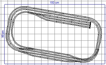

Na lang zwoegen en na denken ben ik er eindelijk uit dit is mijn eerste N baanplan voor een kleine oppervlakte
Ik rij niet echt tijd gebonden er rijd van alles door elkaar.
De 2 achterste sporen komen iets omhoog hoeveel weet ik nog niet dat wordt een parade stuk of iets anders dat zie ik wel tijdens de bouw als het zover is.
Ben benieuwd naar jullie reacties.
Erik
Erik
- N baan.jpg (63.86 KiB) 11213 keer bekeken
- Berichten: 1616
Re: Baanplan 150 bij 90 cm
Leuke grootte om mee te beginnen. Mijn eigen baan is zelfs nog enkele cm kleiner.
Wat me opvalt is dat het buitenste spoor maar met 1 wissel is verbonden met het binnen spoor.
Dit zou ik zeker aanpassen omdat het je sterk beperkt met rijden.
Ik weet uit ervaring dat het best moeilijk is om op dit oppervlak een gevarieerd rail plan te maken.
Toch zou ik proberen om het wat minder rechthoekig te maken.
Gezien de afmeting, waar echt niets mis mee is, want daar kun je best iets leuks op maken, wil ik je toch wel het advies geven om van eenvoud uit te gaan.
Een dubbel spoor traject, zou ik niet aanbevelen, want daarmee leg jij jezelf veel beperkingen op,
Ook zou ik uitgaan van korte buurtspoor treinen (met af en toe een wat te lange verdwaalde trein, die het station zo voorbij dendert)
Je hebt dan veel meer mogelijkheden om en het geheel wat speelser te maken, dan alleen zo op het oog, een rondje om de kerk.
Waarom ook buurtspoor traject? door de kortere treinen, met veelal kortere wagons rijtuigen of railbus, kun je met een gerust hart iets krappere bogen nemen, zonder er veel problemen mee te krijgen..
Laatste punt, 150x 90, zolang je er van 3 kanten bij kunt zal het geen probleem geven (max reikwijdte is dan 75cm.)
indien het echter in een nis staat, en je er alleen vanaf de langste kant bij kunt, is 90cm voor velen al een erg grote afstand om goed te kunnen werken, zorg dan dus dat je hem naar voren kunt trekken, om er makkelijker bij te kunnen vanaf de andere kant.

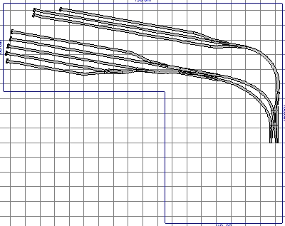

Ik ben weer bezig met een nieuw baanplan heb een extra stuk erbij gekregen van 110 cm bij 60 cm.
Het sporenplan is bedacht uit volledig enkel spoor maar hij wordt in 2 richtingen gereden , bij de helix wil ik nog proberen om daar een rangeer stuk te maken maar dat is nog niet zeker.
Hier is een voorlopige baanplan en onder het zichtbare deel komt nog een schaduw station .
Groetjes.
Erik
Groetjes.
Erik
- nieuw N baanplan.jpg (108.51 KiB) 8747 keer bekeken

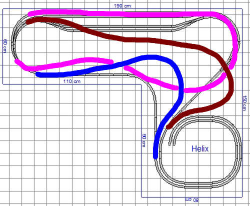

Ik zie dat er een helix is bijgekomen dus hoogteverschillen en nauwkeurig spoor leggen zullen geen problemen zijn. Een idee over hoe het sporenverloop wat vloeiender te maken (nu loopt het allemaal erg langs de randen van de tafel wat a. een risico met zich meebrengt bij ontsporingen en b. weinig ruimte overlaat voor natuurlijk ogend landschap. Redelijk vasthoudend aan je originele sporenverloop: de rode en de blauwe zijn gewoon varianten over hoe het spoor gelegd zou kunnen worden zodat het minder vastklampt aan de tafelranden. Het roze deel zou linksboven uit beeld kunnen verdwijnen achter het achtergrond of een tunnel in en zou dan op de voorgrond door een dal kunnen lopen (tunnels en bruggen waar die de rode en de blauwe kruist) Rechtsonder waar het rode deel vlakbij de tafelrand zijn zou je een kopspoor tot boven de helix kunnen leggen (daar gaat het spoor sowieso naar beneden) Daar heb je dan ruimte om wat treinen in het zicht op te stellen en te rangeren. Helemaal links de scherpe bocht achter bomen of huizen of in een tunnel leggen zodat de scherpe bocht minder opvalt.
- idee.jpg (40.51 KiB) 8718 keer bekeken

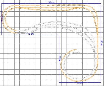

Ik was met de laatste baanplan voorstel toch niet helemaal tevreden dus vandaag opnieuw naar de tekentafel en dit is te voorschijn gekomen.
Het is een baanplan met 2 kopstations 1 voor de personen vervoer het grijze gedeelte en het blauwe gedeelte is voor de goederen vervoer het spoor wat oranje is gestippeld en niet gestippeld is dat is voor personen vervoer en goederen vervoer.
Er is ook een helix erin rechts onderin die gaat naar een lager gedeelte daar komt een schaduwstation maar dat wordt nog getekend en hoe ik het spoor wat links is gestippeld verder ga maken ook dat moet ik nog verder uitzoeken .
Erik
Zoals gewoonlijk ben ik benieuwd naar jullie reacties.
Erik
- Peco Nbaanplan.jpg (93.76 KiB) 8661 keer bekeken

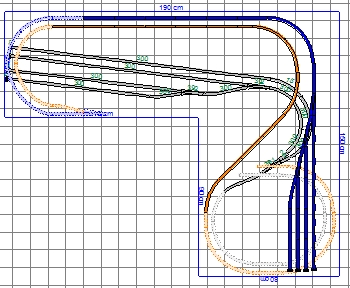

Ik heb nog paar dingen veranderd voornamelijk de stations sporen(grijs) daar zijn de bochten iets ruimer en ze lopen onder de blauwe kop sporen.
Ook heb ik een donker groene spoor getekend en ik twijfel of dit een keerlus is het wordt in 2 richtingen gereden vanaf de blauwe kop sporen.
Verder is er ook een schaduw station bij gekomen en de hele baan wordt in 2 richtingen gereden met de roco multimuis en koploper
Als er nog vragen zijn dan hoor ik het van jullie.
Erik
Erik
- schaduwstation.jpg (83.04 KiB) 8595 keer bekeken
- bovenste deel.jpg (99.54 KiB) 8595 keer bekeken

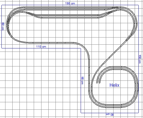

Hoi Erik,
Een mooie ruimte om mee te werken!
Ik heb echter een paar dingen waar je wellicht rekening mee kan houden
Per kopspoor station heb je 1 spoor naar je helix. Dit betekent dus dat dalen en stijgen over hetzelfde spoor gebeurt. Dit kan soms nadelig zijn voor het stijgingspercentage (binnenste spoor heeft een kleinere radius dus ligt het stijgingspercentage daar wat hoger) maar het is zeker nadeling voor je treinenverloop. Als een trein daalt, kan er namelijk geen trein stijgen en vice versa. Het kan dus even duren voordat er treinen zichtbaar zijn nadat je er één het schaduwstation instuurt.
Je goederen station ligt naar mijn mening wat te simpel. Wat wil je gaan uitbeelden? Leg het station sowieso niet recht langs de rand van de baan maar een beetje schuin erop. Wat ook leuk kan zijn is om te na te denken wat je met de scenery aan wilt straks. Wil je er een simpele hout overslag maken? Wordt het een grote container terminal? Dat is namelijk nogal bepalend hoe je je sporen indeelt.
Kijk ook eens of je een of meerdere kopsporen uit kan rusten met een omloopmogelijkheid, zowel bij je personen als bij je goederenvervoer. Anders krijg je je locomotieven nooit meer voor je trein als ze je station verlaten en bij je goederenspoor kun je dan nooit wat wagons wegzetten en je locomotief wegrijden.
Als ik je baanplan en je ruimte zo zie zou ikzelf eerder de twee stations links in de hoek combineren. Je kunt dan met twee sporen uit je helix aankomen en kort daarna een mooie wisselstraat neerleggen voor de stations. Dan heb je daarachter nog de mogelijkheid voor de stations met omloopsporen.
In mijn baanontwerp wilde ik ook graag een soort paradespoor, dat past er ook niet echt in. Ik heb dit opgelost door een hap van 10cm uit mijn bovenbaan te nemen aan de voorkant. Hier heb ik op schaduwstation niveau (net voordat de sporen de helix in gaan of uitkomen) een paradespoor gemaakt.
Overigens is het grijze deel inderdaad een keerlus, maar met genoeg ruimte om in je oranjedeel een keerlusmodule aan te leggen. Je kunt dit overigens gemakkelijk testen door met je vinger of muisaanwijzer langs de binnen- of buitenkant van je baanplan te gaan. Je start en eindigt dan voor de wissel en volgt de sporen. Als je aan dezelfde kant weer uitkomt is er niets aan de hand. Kom je aan de andere uit, dan heb je een keerlus.
Neem mijn 'adviezen' niet te serieus. Ik heb ze zelf ook maar gehad van andere forumleden hier, maar ik ben nu blij dat iemand mij op dit soort dingen heeft gewezen. Doe vooral wat je zelf leuk vindt.
Zelf ben ik ongeveer een half jaar bezig geweest met plannen en tekenen. Als je mijn eerste en laatste versie van mijn baanplan ziet dan lijkt dat helemaal niet op elkaar
Veel plezier met tekenen en straks met bouwen!
Beste onbekende hierboven,
Ik snap wat je bedoelt om de 2 kop stations links te combineren maar kan je het ook in een tekening duidelijk maken hoe je dat bedoeld.
En met keerlussen heb ik wel wat ervaring mee heb vroeger altijd een H0 baan gehad maar ik wilde het gewoon zeker wetendus dat betekend weer voor de zoveeltse keer terug naar de tekentafel in dit geval de pc.
Staat jou baanplannen hier ook op de forum zoja onder welke naam staat het dan?
Erik
Erik

Erik,
Als ik jouw baan zie, dan wil jij graag met 2 delige treinstellen rijden, plus een korte goederen trein.
Let wel op dat jouw baanplaan niet geschikt is voor treinen can 1 meter lang ivm de baanlengte.
En ik denk dat jouw baan goed is, als je hierbij lekker los gaat met de scenery en de stations daardoor visueel kan scheiden.
Met vriendelijke groet, Mark

Ik snap iets niet ik maak het station voorbeeld na van doniek.
Hij heeft bij de 5 stations sporen aan het einde wissels getekend voor de lok te keren maar de staan toch op de verkeerde plaats?
Of ben ik verkeerd?
Erik
Of ben ik verkeerd?
Erik

Wat vinden jullie van deze station ?
De bovenste sporen moet een rangeer of industrie terrein worden en de overige sporen zijn stations sporen de sporen rechts waar de 2 wissels zijn die gaan naar de helix.
Maar ook lopen ze om
er is daar dan toch te weinig plaats ?
Erik
Erik
- station voorbeeld.jpg (81.52 KiB) 9024 keer bekeken
