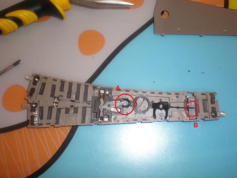

Even een terugkoppeling. Ik had dus 3 wissels die niet meer wilden. Ik heb ze geopend, en mede dankzij de foto's van de driewegwissel kon ik ze alledrie succesvol repareren.
Bijgaand een foto van hoe het in elkaar hoort te zitten, mogelijk ook nuttig voor anderen die dit eens aan de hand hebben.
Wat er dus gebeurd was bij 2 van de 3 is dat het grijze palletje bij A uit het zwarte hoefijzer-achtige deel was geschoten. Even terugwippen en klaar. Bij de andere wissel was het veertje (rechts van cirkel A) los en was het zwarte pennetje bij B uit het deel dat de tongen heen en weer schuift geschoten (bij B dus). Het veertje zet je het makkelijkst terug door het ene uiteinde in een van de gaatjes te doen, je vinger erop te houden en met een tangetje het andere uiteinde in het andere gaatje te doen. Voorzichtig checken of het blijft zitten, deksel er weer op en gaan met die banaan... eh wissel.
