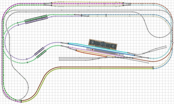

Eindelijk gaan we beginnen, na veel lezen (en nog steeds veel vragen) gaan we beginnen met de bouw van de baan.
Als vervolg op mijn "Het blijft kriebelen" in de groep baanplan ga ik proberen tijdens de bouw wat foto's te plaatsen.
Met het station Baden-Baden centraal in Waddinxveen bracht mij maar tot WaddinxBad. ( je moet wat met de naam )
Op de zolder is er een hoek vrijgemaakt van 300x185 cm. Daar wil ik een tafel bouwen bestaande uit 4 modules, geheel op wielen en verrijdbaar. Mocht het nodig zijn kan de baan door het trappengat naar beneden.
De rails is inmidddel al even binnen, zo ook een eerste stoomlok en diverse wagons.
Het bouwen van de gewenste bruggen wordt hard aan gewerkt, het station en diverse huisjes staan al klaar.
Komend weekend al het hout laten zagen en we kunnen van start.
Het baanplan is nog iets aangepast en verdeeld in 19 blokken (rangeer gedeelte nog niet meegenomen)

Weer wat vorderingen.
Op dit moment vooral bezig met de keuze hoe ik mijn blokken moet gaan indelen.(1, 2 of 3 terugmelders per blok)
Als ik het goed begrijp moet je eigenlijk al weten welke software je gaat gebruiken voordat je rails gaat plaatsen.
Hoofdbrekers genoeg.
M.v.g., Rob van Iperen
Berichten: 6094
Re: WaddinxBad
Met 3 melders (of in ieder geval 3 secties) per blok zit je altijd veilig. Voor bijvoorbeeld itrain is dit niet noodzakelijk dus kun je het daar ook anders doen (zelfs 1 melder per blok) maar dan kun je niet naar andere software.
Dus als je die keuze wilt uitstellen zou ik zeggen. Maak 3 secties per blok. Soldeer daar ook alvast de draden aan en breng die naar een centraal punt. Later kun je dan kiezen of je deze op 1, 2 of 3 melders aansluit.

Bericht door Rvi »
Ik ga inderdaad voor de zekerheid de blokken in 3 secties verdelen, namelijk aan het begin een blok van 20 cm inrijsectie, aan het eind van het blok 20 cm stopsectie. De afremsectie wordt dan de lengte die ertussen overblijft.
Is dit een goed plan om zodoende flexibel te zijn in de keuze van software of moet ik de secties dan anders indelen?
Re: WaddinxBad
Rob,
Lijkt mij prima, op deze manier kan je het blok beide kanten oprijden.
Zoals Joost ook al schreef kan je met iTrain 3 melders gebruiken voor blokken waar een trein altijd moet stoppen.
Als het een doorrij blok is kan je met 1 melder heel goed uit.
Bij een kopspoor zou je met 2 melders klaar zijn, aan het eind een melder van 11 cm de rest aan het begin.
Laatst gewijzigd door BenQ op 17 feb 2020 12:35, 2 keer totaal gewijzigd.
Berichten: 6094
Re: WaddinxBad
Ja prima idee inderdaad. Mocht je dan software hebben (bv itrain) kun je altijd nog kiezen om secties op de zelfde melder aan te sluiten.
