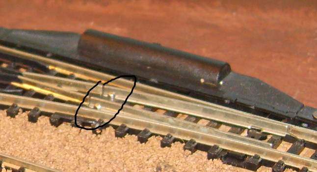

Het gaat hier om: 15 graads linkerwissel van Roco (spoor N) met elektrische aandrijving. Vierassige rijtuigen zoals eentje van Roco (die anders het soepelst rolt van al mijn rijdend materieel) en andere (met nieuwe wielen) en een oude Piko-loc (DDR, met gigantische flenzen - dat dat onspoort is geen wonder, maar elders rijdt hij redelijk) ontsporen wanneer ze afbuigen.
Welnu, ik heb het punt gevonden waar ze ontsporen, namelijk een bevestigings(?) stukje van de wisseltong waar de wielen een millimeter omhooggeduwd worden en aan de verkeerde kant van de wisseltong terechtkomen met alle gevolgen van dien.
Ik heb twee ideeën over hoe het probleem op te lossen.
a. alle rijtuigen die dit probleem vertonen verzwaren. Niet zeker of dit werkt, aangezien de Piko-loc vol lood zit en ook netjes ontspoort.
b. het hobbeltje dat dit veroorzaakt wegdremelen. Niet helemaal zeker of dit een goed idee is, want het lijkt me dat het risico groot is dat de wissel de vuilnisbak inkan mocht ik uitschieten en ik ben ook niet zeker hoe essentieel dit hobbeltje is.
Mocht iemand dit probleem bekend voorkomen en er een oplossing voor hebben die het liefst niet vervanging van de wissel inhoudt, hoor ik het graag.
Zie plaatje voor het probleemhobbeltje.

Volgens mij is niet het hobbeltje (het scharnier), maar de sleuf er net achter. Scherpe flenzen kunnen erin blijven haken, met als gevolg ontsporingen. Je kan met een klein vijltje langs de binnenkant de sherpe hoek van de spoorstaaf wat afronden. Niet veel, een beetje is al voldoende. (Eigen ervaring maar dan met Fleischmann wissels)

De wisseltong rond de lengteas een beetje naar binnen buigen (mits mogelijk) zou misschien ook kunnen helpen?

Ik zou niets verbuigen. Daar moet je teveel kracht voor zetten, en de kans is groot dat je de wissel kapot trekt. Volgens mij met een klein vijltje is alles pico-bello in orde.

Een paar tiende millimeter gevijld en de treinen rollen er weer zonder problemen over! Mijn dank is groot.
