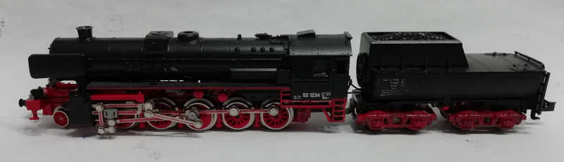

We beginnen met een Br52 van Minitrix.

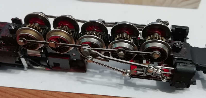

Foto om te noteren hoe de aandrijfstangen moeten zitten wanneer hij weer in elkaar gezet moet worden.

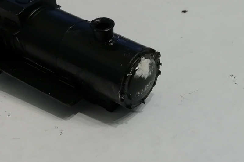

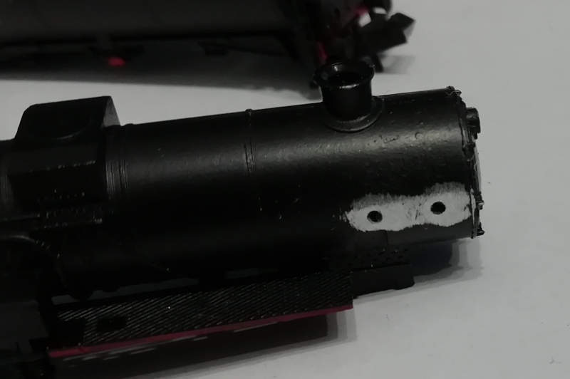

Vervolgens het verwijderen van de windleiplaten en het derde frontlicht. Vijlen, vullen, schuren, verven.

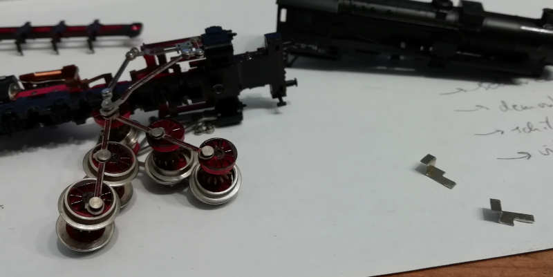

Hier is al het een en ander uit elkaar gehaald en zijn de wielen zwart geverfd. Rechts zijn de traptreden die gezaagd zijn uit een reststukje messing.

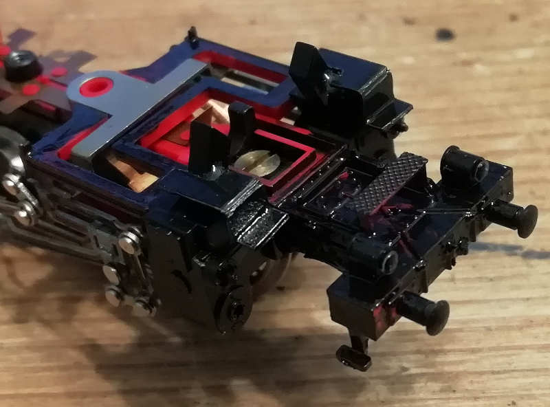

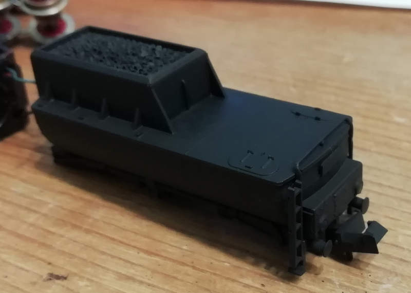

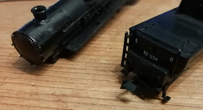

Aan de voorkant is al het overbodige verwijderd en is de ketel min of meer glad. Is wel erg glanzend geworden, moet later een laagje matte lak overheen ofzo. Aan de tender van de minitrix zit driepuntsverlichting, maar op de tender van de loc die ik aan het maken ben zit helemaal geen licht, dus dat moet ook worden aangepast. Maar ik laat twee van de drie lampjes er gewoon op zitten want het is mijn treintje.

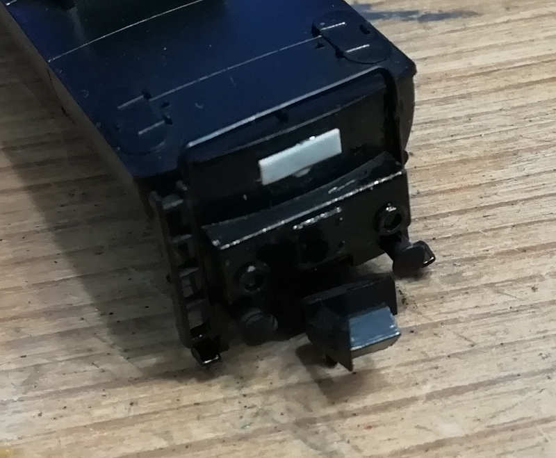

Zoiets dus. En gelijk een plaatje styreen erop geplakt waar het locnummer op komt.
En de traptreden voor vastgelijmd. Eerst een druppeltje secondenlijm zodat het min of meer op zijn plaats bleef zitten, daarna een druppel tweecomponentenepoxy en laten drogen.

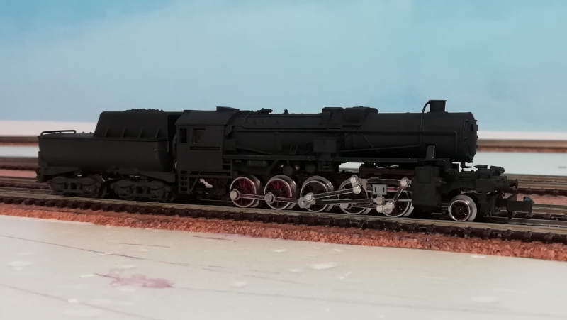

De verschillende delen van de loc zijn op de decals na min of meer af: de details zitten eraan en er zitten een paar laagjes Tamiya Rubber Black op. Ben nog niet helemaal zeker of ik het bij dit heel donkergrijs houd of toch liever mat zwart zie. De wielbanden zijn bij het grote voorbeeld wit, maar misschien dat de huidige blanke metaalkleur ook wel ok is.
En wie heel goed heeft opgelet ziet dat ik de deur vooraan de ketel gewoon heb laten zitten. Er zou dus een klein rond deurtje aan moeten zitten in plaats van een grote. Het lukte me niet om een deurtje te maken dat er enigzins acceptabel uitzag.
En vervolgens wordt het puzzelen om dit alles weer terug in elkaar te zetten zodat het geheel weer netjes wil draaien.

Voorlopig ziet ie er zo uit. Helaas lukt het maar niet om de assen (5) en de tandwielen (4) er zo terug in te plaatsen zodat ze allemaal weer netjes draaien. Alles draait een klein stukje, dan gaat ie slippen, ratelen en vast. Het lijkt er een beetje op dat het plasticen ashoudertje (het ding onder de tandwielen dat het geheel aan assen op hun plaats moet houden) was losser is dan voorheen, waardoor de assen niet helemaal netjes op hun plaats blijven zitten. Met schroefjes aandraaien wil ik voorzichtig zijn want voor je het weet is het plastic onderdeeltje stuk. En laat dat nou net een van de onderdelen zijn die bij spur-n-teile.de niet verkrijgbaar is. Het lijkt me leuk om hem weer rijdend te krijgen, dus er wordt verder aan gepuzzeld.
