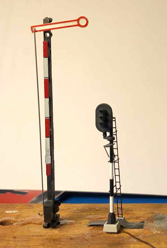

Ik heb op ebay een paar oude minitrix armseinen gescoord voor op mijn jaren 60 ns baan.
Bij onze sponsor heb ik 2 NS lichtseinen van Mafen gekocht (schitterend).
Als ik beide naast elkaar zet dan zijn de armseinen bijna 2x zo hoog.
Was (is) dit in werkelijkheid ook zo?
of moet ik de armseinen van minitrix inkorten?

Re: hoogte van NS seinen
In het echt zou een Duitse armsein ongeveer 10m moeten zijn, een Nederlandse lichtsein ongeveer 6m. Als je lichtsein dus ongeveer 4cm is en de armsein ongeveer 6,5 klopt het. Denk ik.
Gerard,
Hier kan je maten van seinen vinden, halverwege de pagina: https://sleutelspoor.nl/projecten/armseinen/
7,1 mtr in het geval van een NS armsein 1:1
Bericht door Pleun »
De mast kan aan de onderkant, bv. waar het rood-wit begint ook onder maaiveld van je baan verstopt worden.
Dan zal het qua hoogte dichter bij de Nederlandse situatie uitkomen.
Bericht door Hube »
Pleun schreef: 30 dec 2021 22:37 De mast kan aan de onderkant, bv. waar het rood-wit begint ook onder maaiveld van je baan verstopt worden.
Bedankt!, Zo ga ik het doen.
De onderste bobbel metaal slijp ik eraf met een dremel en dan laat ik de mast tot het rode/witte gedeelte in de basis plaat zakken.
De hoogte van het sein wordt dan ong 4,5 cm.
Dan een likje verf: de mast zwart-wit en de “arm” helemaal rood. Dan komt het nog meer in de buurt van het origineel.
