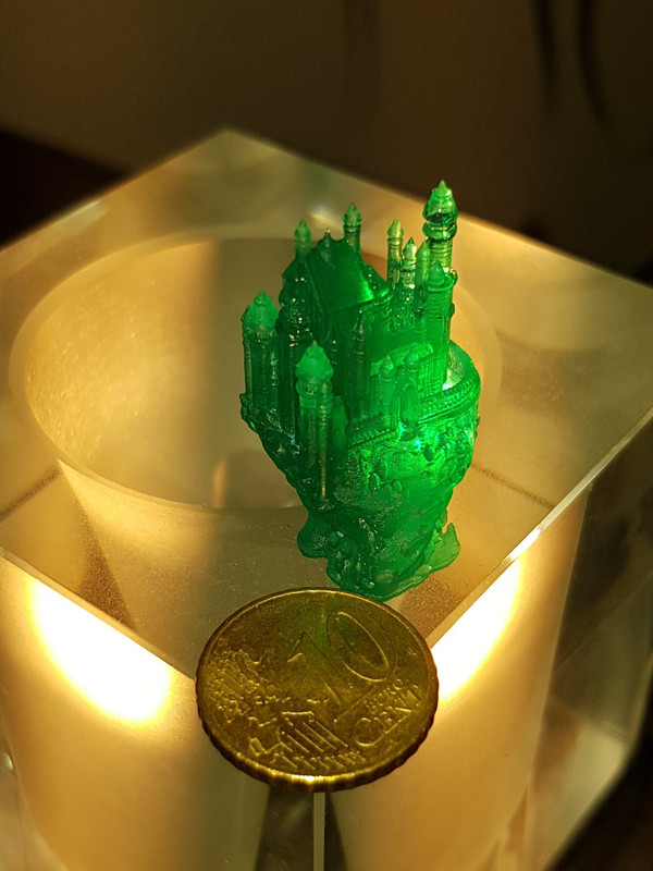

Om dat laatste de maken denk ik aan een combinatie van 3d printen [UV hars] (bed en bielsen) en het gebruik van een juweliers koud wals om draad om te vormen naar rail (N) profiel. (voorbeeld)

3d print werk met UV hars is natuurlijk wel super detail

Zal een testje doen om in ieder geval te zien of ik met mijn huidige printer voldoende details kan krijgen ( AnyCubic ) of dat ik zijn opvolger nodig heb :) de "M3 Premium" 8K resolutie

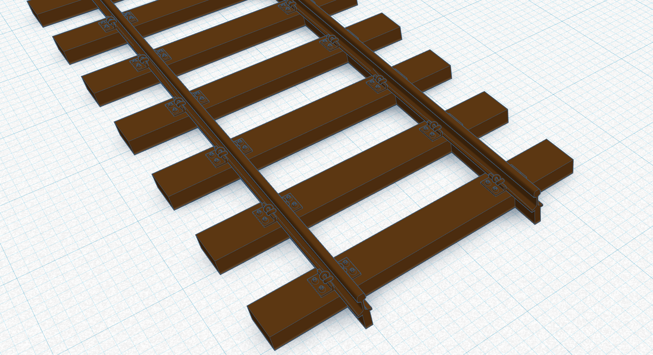

Ga dit eens proberen ( thinkercad opzetje)
