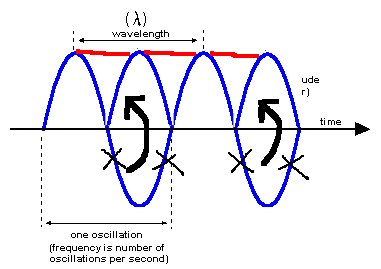

Wat voor mij werkt bij het analoog bedrijf is dat ik het voltage van max Veff 14-15V van mijn Fleischmann 6735 en 6755 trafo's via een circuit met o.a. een 40V 10000uF ELCO van de geleverde gelijkgerichte spanning naar een vrijwel rimpelloze, constante spanning breng die ook tussen de max 14-15V ligt. Gevolg is dat de motoren geen gelijkspanning van 0-15V met 100 rimpels per seconde (a la gelijkgerichte sinus) aangeboden krijgen, maar een nagenoeg constante spanning, wat als voordeel heeft dat de motoren soepeler en merkbaar stiller!! lopen. Langzaam rijeigenschappen verbeteren iets ten opzichte van de rauwe gelijkgerichte sinus.
De ELCO zorgt voor de volgende zaken: 1. de eenzijdige sinus beweging afvlakken tot een vrijwel rimpelloze spanning; 2. korte spanningsonderbrekingen (gebeurt bij wat ouder wordende trafo's wanneer de knop verdraaid wordt) vangt de ELCO keurig op (geen kortstondig 'hikken'); 3. zeer soepel vertragen (als zijnde dat een enorm vliegwiel in de loc aanwezig is) van de trein wanneer de knop snel naar stilstand wordt gedraaid, gebeurt door de opslag van capaciteit in de ELCO die dan volledig wordt ontladen.
Het afvlakken van de sinus beweging is in de grafiek aangegeven met de rode lijnen bovenaan de sinus.

Klopt, de ELCO komt tussen de trafo en rails en ik heb een reeks diodes 1N5401 3A 100V in serie staan om verkeerde polarisering te voorkomen en de spanning te verlagen. Het gevolg van verkeerde polarisatie kan, zoals je terecht al zei, als gevolg opblaasneigingen hebben. Er zijn twee mogelijkheden voor installatie: een waarvoor je de trafo open moet maken en de plus en min op moeten zoeken, NA de gelijkrichting in de trafo zelf en VOOR de richtingbepaling van de draaiknop, hiermee zorg je ervoor dat de ELCO altijd correct gepolariseerd blijft en het effect in beide rijrichtingen aanwezig is. Tweede is na de trafo en voor de rails, heeft als voordeel dat de trafo dicht kan blijven, maar je kan slechts in een richting rijden. Ik gebruik de eerste methode voor de 6735 voor stationnen e.d. en ik gebruik de tweede methode voor de 6755 voor de twee continue onder spanning staande banen waarop slechts in een richting gereden wordt.
De ELCO verhoogt de maximale Veff van 14V naar 19,8V, merkbaar zodra je de elco aansluit de locs een stap sneller rijden. Deze maximale spanning is uiteraard te hoog (dan zou juist het langzaam rijden niet meer mogelijk zijn) en moet verlaagd worden door ca. 5-6 diodes in serie te zetten, waarbij gebruik gemaakt wordt van de spanningsval van ca. 0,8-0,9V per diode 1N5401. Ook staat er een weerstand van ca. 0,5 Ohm tussen om te voorkomen dat bij een kortsluiting de diodes opgeblazen worden, aangezien de ELCO in een kortsluitgeval al zijn capaciteit zal vrijgeven met een zeer kortstondige hoge stroom.
Je kunt ELCO's parallel schakelen en een opgeteld effect krijgen. Een waarde van 2000uF geeft een verhoging van Veff en een klein verschil in uitloop, met een waarde 4700uF is het effect duidelijk waarneembaar. Met de 10000uF die ik gebruik is er een uitloop van 2-3 seconden, afhankelijk van type loc en wagens met licht. Deze uitloop is keurig vloeiend en de loc komt netjes tot stilstand. Het is uiteraard aan de hobbyist om te experimenteren met de gewenste eigenschappen als langzaam rijden (met als regelaar diodes) en uitloop (met als regelaar ELCO).

Mee eens, het is min of meer omgekeerd aan PBM. Ik heb gekeken naar PBM om te gebruiken, alleen vind ik het nogal prijzig. Aangezien ik wel wat weet van basiselektronica kan ik het een en ander bedenken, uitrekenen en aanpassen naar mijn wensen. Voor mij werkt deze methode en heeft het het gewenste effect.
