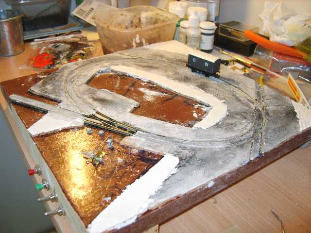

..vervolg op m'n draadje http://n-spoorforum.nl/viewtopic.php?f=18&t=1928 over de minimale boogstraal waarin minitrix flexrail te buigen is (antwoord: ongeveer 70mm is nog prima te doen).
De baan is 27 bij 27 cm, een werkende wissel, de trein kan van richting veranderen, heeft twee snelheden (zodra ik ook de langzaamrijfunctie werkend krijg althans) Werkt op een 9v batterij dus wanneer hij af is kan de baan in de woonkamer op tafel staan en dat zonder kabels die de kamer doorkruisen...
Het concept: Twee kruisende straten in de stad, een steeg met een schuur (met ruimte voor net een wagon) en losplaats (achter winkels of café's) waar spullen worden afgeleverd met een goederentram. Op de plaatsen waar nu nog de bruine bodemplaat te zien is komen gebouwen te staan waar de tram achter kan verdwijnen. Wie weet lukt het om zo enkele doorkijkjes voor elkaar te krijgen. Waarschijnlijk wordt het bouwen van de huizen nog de grootste uitdaging (Bouwpakketten zouden natuurlijk voor de hand liggen als het anders niet lukt). Misschien nog een boom voor wat kleur.
De bestrating is op de Noord-Scharwoudense http://n-spoorforum.nl/viewtopic.php?f= ... 3&start=20 manier gemaakt, maar dan met gaas met een zeshoekjes patroon waardoor een wat willekeuriger patroon ontstaat. Elders is het patroon erin gedrukt voor variatie. Het ziet er niet overal even goed uit, maar als het lukt om een beetje een rommelige stadssfeer te krijgen is het des te beter.
De naam van de baan zal later nog worden toegelicht.

Ik vind het een origineel idee, en natuurlijk erg leuk om te zien dat je de straat op mijn "Noord-Scharwoudense" manier hebt gemaakt.

Wel grappig zo klein, dit is een echte uitdaging. ;)
De meesten gaan juist zo groot mogelijk.
Maar hier is juist net even de kunst in N zo klein mogelijk te bouwen.
Een locmotor van serie 323 DB (koff) zou het hier goed doen.
Een klein locje met minimale draaicirkel.
Sucses met dit erg leuke projectje.
