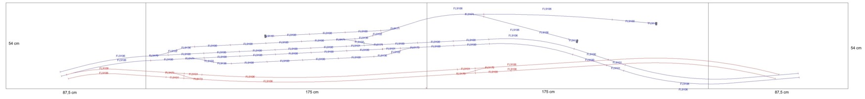

Allereerst een plaatje van het zichtbare gedeelte van de baan:
Rood is niveau 1; blauw is niveau 2 (ligt hoger).

Hallo Johan,
Ik vind het een erg leuk baanplan. Het is duidelijk dat je er goed over nagedacht hebt. Ik houd wel van die vloeiende bochten en lange rijlengtes. Ook de uitvoering op verschillende modulen is erg slim.
De enige bedenkingen die ik heb zijn:
  • Door de smalle module wordt de radius van het binnenste spoor wel erg klein, kan hier al het materieel wel doorheen? Je zou de beide kopse modulen iets breder kunnen maken.
  • Waarom heb je er 2 volledig gescheiden banen van gemaakt (eigenlijk 3)? Zonder wijzigingen aan het zichtbare deel is het mogelijk om het geheel te koppelen.
  • Waarom heb je in het onderste niveau de mogelijk ingebouwd om van spoor te kunnen wisselen, maar in het bovenste niveau niet (waar het evt nodig is i.v.m. het station)?
  • Zou het misschien interessant zijn om de bovenste baan in enkelspoor uit te voeren? Dit maakt het geheel wat minder druk en geeft extra mogelijkheden qua rijden.
Maar dit zijn waarschijnlijk bewuste keuzes die je gemaakt hebt.
Dit is mijn eerste N baan
Spoor 9 mm
Berichten: 448
Re: Baanplan van Johan
Bericht door Spoor 9 mm »
Hoi Edwin,
bedankt voor de puntjes die je aandraagt. Ik heb een aantal baanplannen er op zitten. Dit is de vijfde van de zeven. Deze vond ik het beste voldoen aan mijn wensen en aan mijn beperkte ruimte.
* Ik wil per se de baan kunnen opruimen in een vitrinekast, dus de kleine zijmodules kunnen niet breder. Ik heb mijn materieel getest op de kleinste radii, het gaat prima. Alleen de dubbeldekswagonnen van Phildie geven wat problemen. Die zijn door al het messing best zwaar.
* Ik heb gedacht aan het koppelen van de banen. Misschien doe ik het alsnog, dat geeft toch wat meer mogelijkheden. Hoewel ik een Thalys niet zo gauw op een klein stationnetje mooi en netjes zie stoppen. Niveau 1 is echt voor het 'doorijden' met lange treinen, niveau 2 voor de kleine treintjes zoals accu-treinstellen en stoomlocjes met een paar kleine wagonnetjes.
* Het spoor wisselen op niveau twee wil ik inderdaad nog realiseren, vlak voor of bij het stationnetje zelf.
* Verder hou ik van dubbelspoor, ik weet niet waarom. Tegemoetkomend verkeer ziet er spannend uit denk ik.

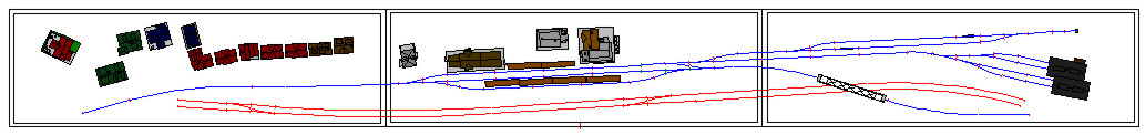

Nu de vitrinekast gestalte heeft gekregen kan er begonnen worden met de bouw van de modulebakken. Tevens het baanplan aangepast. Wilde toch meer speelmogelijkheden hebben en heb daarom besloten om het industriespoor op te doeken en er een rangeerterrein met locloodsen bij te plaatsen.
Het linkerdeel van het baanplan is nagenoeg ongewijzigd. Het station telt nu nog vier sporen.
baanplan nieuw 1.jpg (33.08 KiB) 7441 keer bekeken
Op het rechterdeel is het industriespoor verdwenen en zijn er zes sporen bij gekomen. De twee bovenste sporen zijn voorzien van een ontkoppelrail. De locomotieven kunnen op deze sporen hun rijtuigen laten staan om vervolgens de locloods op te zoeken. Andere locomotieven kunnen de rijtuigen dan weer oppikken. Voor de locloods heb ik twee bouwpakketten FALLER 2116 aan elkaar gefabriceerd. Is nog niet helemaal af, maar ziet er creatief uit.
baanplan nieuw 2.jpg (38.98 KiB) 7441 keer bekeken

Hallo allemaal,
Nu ik met het in elkaar zetten van de frames van de moduletafels bezig ben geweest, ben ik weer gaan nadenken over het baanplan. Edwin heeft een tijd geleden al als advies gegeven om het spoor op niveau 2 in enkelspoor uit te voeren. Zodoende krijg je meer mogelijkheden om te "spelen". Dat heb ik toegepast op mijn baanplan. Niveau 2 wordt een pendelbaan in enkelspoor met passeermogelijkheid op het station. De treinen blijven op elkaar wachten. Bovendien heb ik zo iets meer ruimte gekregen om het spoor bij de locloodsen beter aan te leggen. Hieronder zie je de plannen:
Niveau 1: Daar is weinig aan veranderd sinds ik met plannen ben begonnen. Gewoon lekker doorrijden met lange treinen.Rood is zichtbaar, groen is verborgen.
Baanplan definitief niveau 1.jpg (44.57 KiB) 7310 keer bekeken
Niveau 2: Nu in enkelspoor uitgevoerd. In het schaduwstation kunnen per opstelspoor vier treinen wachten. Een vijfde trein rijdt dan rond. Er kunnen dan tien treinen elkaar afwisselen. Het zichtbare station wordt ook bestuurd met Mecktronics componenten maar met de mogelijkheid dat alles ook met de hand aan te sturen is. Dit is mijn "speelspoor". Blauw is zichtbaar, paars is verborgen.
baanplan definitief niveau 2.jpg (43.63 KiB) 7310 keer bekeken
Het zichtbare deel met wat huisjes van Vollmer, Piko, Pola en Faller.
baanplan definitief zichtbaar deel.jpg (54.7 KiB) 7310 keer bekeken
Al met al heb ik besloten om drie evengrote moduletafels te maken en niet zoals eerst aan de kopse kanten een kleine. Op deze manier heb ik ook minder module-overgangen die overbrugd moeten worden. Ben nu hard aan het nadenken over een naam voor mijn baan!
Ik ben erg te spreken over de electronica van Mecktronics, het werkt prima!

Heb toch nog steeds bedenkingen bij mijn baanplan. Ook bij het zien van andere baanplannen van anderen op dit forum doe je toch weer steeds wat inspiratie op om zelf nog veranderingen aan te brengen. Niveau 1 ligt gewoon vast, doe ik niets meer aan. Het doel van niveau 1 is domweg gewoon rijden met lange treinen. Hoeft niet op gerangeerd te worden.
Niveau 2 heb ik weer aangepast. Dit is wat ik er nu van gemaakt heb:
Linkermodule:
Middenmodule:
Rechtermodule:
Tja, ik denk dat dit het gaat worden...
Berichten: 1576
Heb je een verbinding tussen de hogere en lagere niveaus of is het paradespoordeel beneden en op zich staand geheel? Een verbinding ergens achterin, hoeft niet eens een helix te zijn daar je twee en een halve module lang kunt stijgen of dalen. Je zou misschien een paar extra sporen in het schaduwstation kunnen opnemen. Het is maar een paar centimeter extra waar je toch weer een trein kwijt kunt. Het baanplan vind ik verder mooi, niet te druk.
Berichten: 8336
Hoi Johan ,
het is net wat Norm zegt maak je schaduwstation zo groot mogelijk .
Bij mij is het ook zo groot mogelijk uitgevoerd ,daar ik nog uit houten een lok mee breng . :mrgreen:
Dus als je de ruimte hebt gewoon al voorbereiden op een groot schaduwstation .
Verder ziet het er goed uit :o
Spoor 9 mm
Berichten: 448
Bedankt voor jullie aanwijzingen en complimenten heren;
Het schaduwstation voor niveau 1 (is het rode spoor) is in totaal zes sporen breed, drie voor de ene richting en drie voor de andere. Daar kunnen dus drie treinen staan per rijrichting. Omdat de baan best lang is kunnen er misschien ook nog twee treinen rijden. In totaal dus tien treinen (hoop ik) die op niveau 1 rijden. Op een vorig plaatje in dit draadje zie je dat schaduwstation (in groen).
Het schaduwstation voor niveau 2 (paars) is inderdaad maar twee sporen breed. Eén opstelspoor voor de ene richting en één voor de andere. Het is dus een spoor waar treinen in omgekeerde richting om-en-om rijden. Omdat ik hier met relatief korte treintjes wil rijden is er genoeg plaats om de opstelsporen in drie a vier blokken onder te verdelen zodat hier in totaal zes tot acht treinen kunnen staan.
Verder zijn de moduletafels erg smal: een werkruimte van net iets meer dan 50cm. Kan net een R2 bocht neerleggen met net geen kans dat lange wagonnen tegen de moduletafelrand aan botsen. Dus de ruimte die ik heb wil ik dan ook gebruiken voor de landschapsmodelbouw, minstens net zo belangrijk als de treinbaan zelf! Dus geen verbindingen tussen niveau 1 en 2, die lange treinen hebben daar toch niets te zoeken! Het "speelveld" is dus niveau 2, met het rangeerterreintje en de dubbele locloods voor vier sporen. Komt nog een kolenoverslagje te staan, maar die heb ik nog niet. Hoop ik in Houten tegenaan te lopen zaterdag!
Verder hangt dit hele baanplan met compromissen aan elkaar vast!
Spoor 9 mm
Berichten: 448
Hallo;
Het schaduwstation voor niveau 2 heb inderdaad onder kunnen verdelen in 4 blokken per rijrichting. Komt precies uit.
