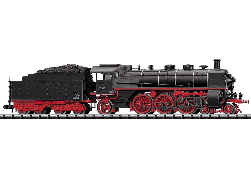

Bedankt voor al jullie tips. Leuk te zien dat het niet allemaal koek en ei is in stoomlokkenland.
Vandaag blij geworden van de aankoop van een nieuwe stoomlok.
Het is de BR 18.4 van Trix (nr. 12234). Een mooie lok met een opvallende punt naar voren van het stokershuis. Mooie zilverkleurige banden om de ketel en een driepunt verlichting van DB aan de frontzijde.
Belangrijker nog is dat het een metalen spuitgietwerk frame heeft, een klokankermoter met vliegwiel in het ketelhuis. Verder heb ik er een D&H, DHP163 decoder in laten zetten en vervolgens een proefrit laten maken......en toen gebeurde het.
Mijn ogen gingen glimmen en de mondhoeken trokken omhoog. Ik begon te geloven dat het toch mogelijk was om mooi langzaaaam te rijden.
Zal een mooie afwisseling zijn naast mij BR 64.. Gewoon leuk toch..
Ik hoop dat het plaatje geen problemen geeft. Nog nooit gedaan.
- Trix 12234 BR 18.4 DB.jpg (70.22 KiB) 4651 keer bekeken

Ronald,
Een prachtige aankoop, schitterende loc die ook nog op mijn verlanglijstje staat.
Zeker de moeite waard.

Re: Welke stoomloks lopen mooi bij lage snelheid?
Trekken die locomotiven niet de Rheingold?
Bruce
Bruce
Idd (hoewel het meestal een 18.3 of 18.5 was). De 03 nam het vanaf 1934 over. In eerste instantie alleen het zuiden, maar later het hele deel. Zie ook: http://www.rheinmodellbahn.de/pages/rhe ... d-1928.php
Ik heb zo'n setje Rheingolds van Minitrix op mijn verlanglijstje staan. Mooie rijtuigen
Klopt inderdaad. Ik bij mijn aankoop getwijfeld tussen die ik nu heb (plaatje) en een BR 18.4 met een ander recht stuurhuis. Die had een rood/wit/rode streep om de schoorsteen, geen glimmende ketelbanden en een twee punt frontsein. Ik heb me laten vertellen dat die de Rheingolds hebben getrokken.
Ook een fraai ding (van Trix)..
