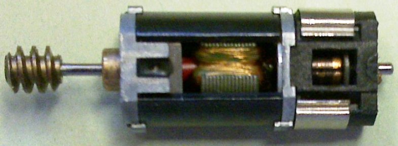

Re: Mijn Minitrix BR 24 motor is stuk
Als eerste:
Ik heb de motor uit de loc gehaald en los getest.
Als de koolborstels contact met de rotor maken en het druk veertje ook goed is en er op de beide contacten stroom zit , doet de motor niets .
Ook niet met hulp van mij om te draaien.
Als ik de multimeter op de contacten aansluit meet ik geen weerstand.
Mijn vraag was dan ook of iemand zo'n motor wel eens heeft gerepareerd, en hoe dat met succes gedaan moet worden.
Op de foto is te zien hoe de motor er uit ziet.
Als ik de worm ( links ) er af haal zitten er op het lager gedeelte lipjes van het donkere magnetische gedeelte.
Kan ik deze voorzichtig losmaken? en dan de as met spoel er uit halen.
Natuurlijk haal ik eerst de koolborstels er uit. ( rechts de zilverkleurige lipjes )

Hoeveel volt staat er op. Er zou toch op de een of andere manier iets moeten gebeuren. Hetzij warm worden hetzij draaien. Het lijkt er veel meer op dat de verbinding tussen collector( daar waar de koolborstels over heen lopen) en de aansluiting geen verbinding is. Dat geldt ook voor het meten. Geen weerstand betekend dat er vol contact is, je zou in ieder geval iets moeten meten tenzij er een verbinding niet aanwezig is zoals ik hierboven al schreef.
Alvorens iets uit elkaar te halen zou ik de collector eens goed bekijken en ook de koolborstels.

Ik heb mijn motor uit elkaar gehaald , zodanig dat hij ook weer in elkaar kan.
Toen heb ik gezien dat de verbindingen tussen de collector en de spoelen weg was.
De motor is dus overleden!! Waarschijnlijk te warm geworden.

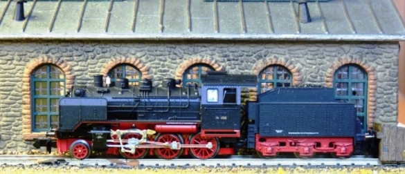

Hij staat tijdelijk ( hoop ik ) naast de loods op vervangende onderdelen te wachten.
Kees
Kees
- BR 24Klein.JPG (118.29 KiB) 3201 keer bekeken
