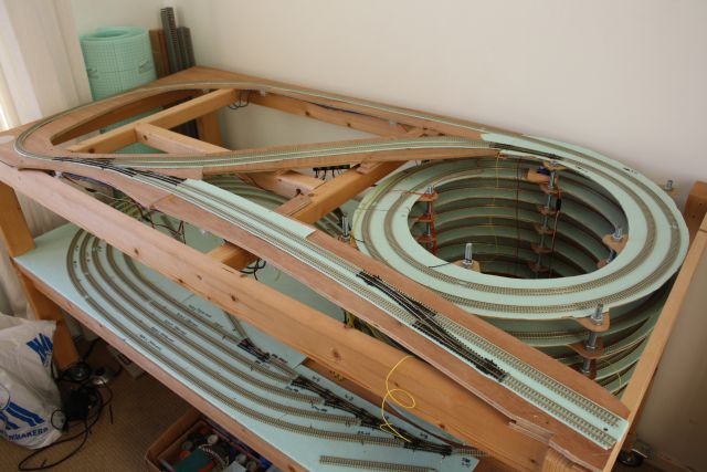

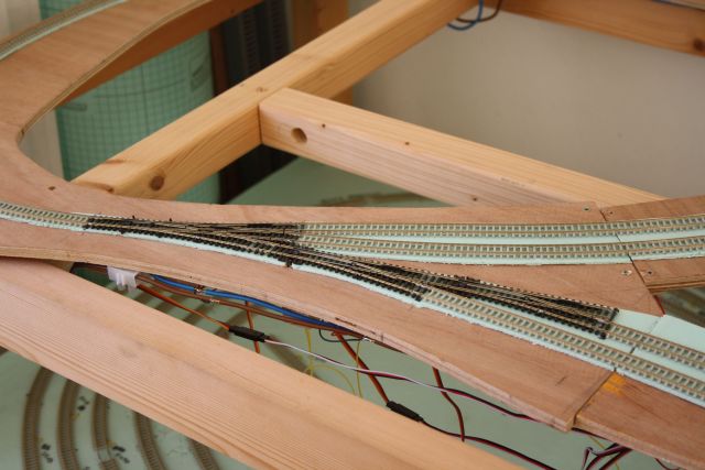

Ha,

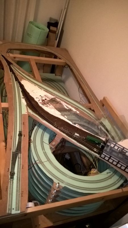

zoals belooft een kleine update.
Ben weer iets verder met de baan (in de nieuwe kamer). Ga nu weer verder met de bedrading van de wisselaandrijvingen (servo's) en de voeding van de nieuwe rails.
Zie foto's voor resultaat.

Lekker bezig hoor, mooi spoor verloop op de toch beperkte ruimte. Zeker een bron van inspiratie voor mij.

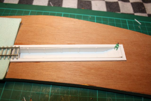

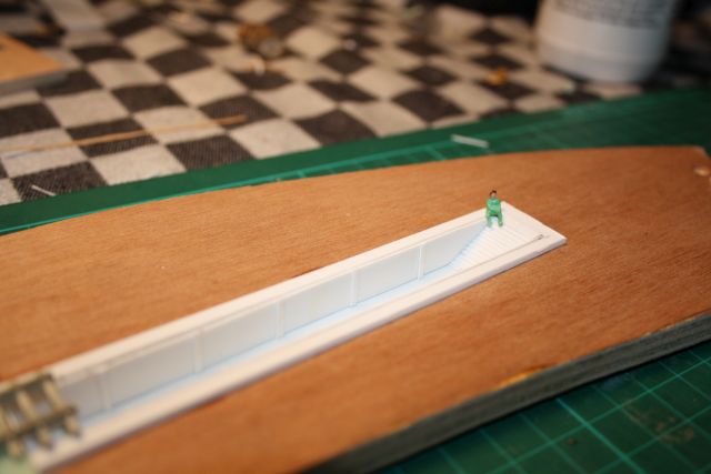

ben weer lekker met zelfbouw bezig geweest. Heb een inspectieput gemaakt. Vind hem zelf wel aardig gelukt.
Nu nog een mooi verfje geven en het spoor kan erover. Daarna nog een mooie passende locloods kopen.

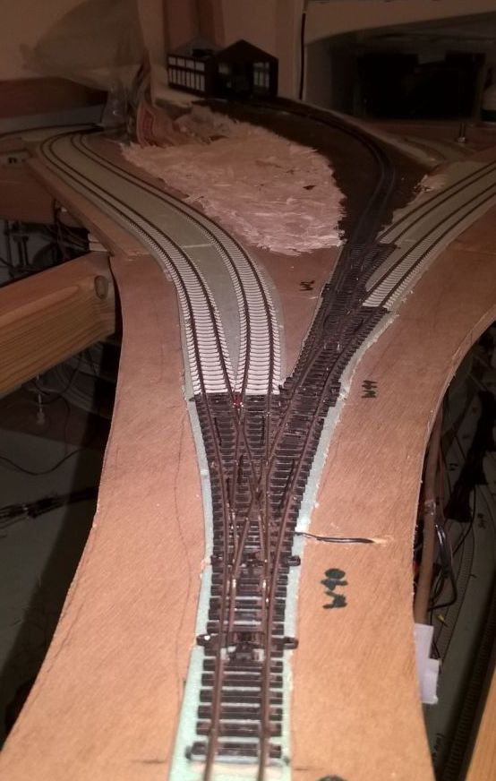

Ha mede N-spoorders,
hier weer een kleine update van mijn kant.

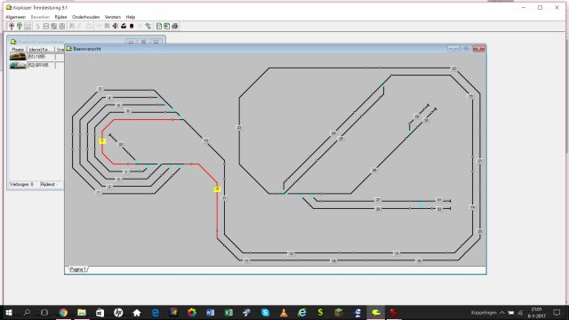

Al het spoor is gelegd en de draadjes bijna allemaal aangesloten. Wat een werk pffff. Kom met zo'n kleine baan toch nog uit op 5 bezetmelders en 5 wisseldecoders.
Als alles aangesloten is ga ik proberen alles werkend te krijgen met koploper.

Ben koploper aan het vullen. Twijfel of ik in 2 richtingen moet gaan rijden. Heeft iemand een tip voor mij?

Gewoon kijken of het een knelpunt in de doorstroming/treinenloop oplevert. Zo niet, dan kan het gewoon.
Re: Project: Trein maar fijn!
2 richtingen zal voor een stukje baan gewoon wel moeten, anders kom je nooit meer van je kopsporen af
Bij mij rijdt het ook in 2 richtingen (ik heb 2 keerlussen). Geeft een leuk treinenverloop. Pas er wel voor op dat treinen niet op elkaar wachten (deadlock).

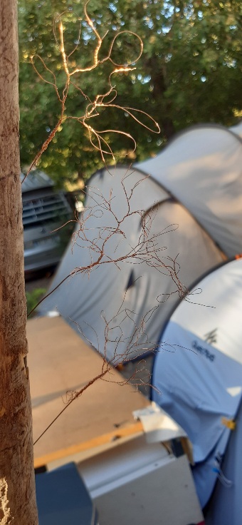

Ha allen,

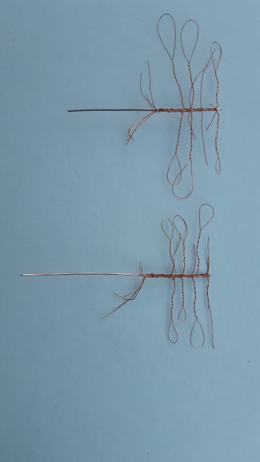

Heerlijk op vakantie in Frankrijk. Wat is dan rustgevender dan boompjes draaien.
In dit geval lei bomen voor bij station Sliedrecht. Ze komen aan de voorzijde van het station.
Voorlopig nog een stuk of 12 te gaan.

En zo moet het ongeveer gaan worden. De volgende stap in het proces van het bomen maken is het vertinnen van de stam en de takken.
Hierna spuit ik ze met grijze grondverf waarna ze hun uiteindelijke bruin/groen tint krijgen.
Tot slot spuit ik ze in met lijm en plak ik er vlokjes groen aan.

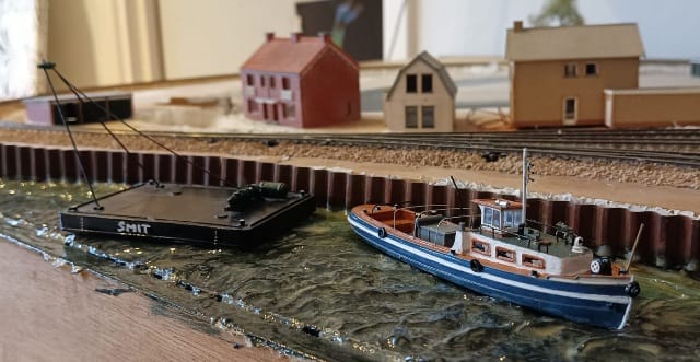

Hierbij weer een update. Het kanaal is bijna af. Een sleper met ponton hebben een mooi plekje gekregen tussen de golven.
Tevens damwanden geplaatst.

Wat leuk hier weer wat te lezen. Naast het mooie kanaal zie ik in de achtergrond even zulke mooie huizen. Ziet er allemaal prima uit!
Benieuwd naar het vervolg. Zijn de boompjes bij Sliedrecht al af?

Erg mooi water! Je hoort bijna de golven.
