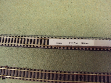

Ik wil een aluminium strip gebruiken van ruim een meter om tussen de spoorstaven te leggen om zodoende langere sporen echt mooi recht te leggen.
Ik heb een strip aluminium van 10 mm breed, maar die past net niet lekker tussen de staven.
Ik weet dat er ook andere methode zijn, maar ik vind het gebruik van deze lange strip wel makkelijk.
Ik denk dat ik de strip moet afslijpen tot ongeveer 9,3 mm.
Klopt dat?
Oftewel: Wat is de exacte breedte tussen de spoorstaven en hoe breed moet dus deze strip worden?
Ik gebruik Fleischmann Piccolo rails.
Vr Gr

9 mm.
Period.

Neem een stukje rails mee, en pas net zolang tot je een profiel hebt gevonden wat zo strak mogelijk tussen de rails past. Het is echt wel even passen en meten, maar het is er wel. Als aluminium niet past, kijk ook eens bij hout, kunststof en metaal en qua profielen ook rustig de V, U en L profielen. Zie verder: http://www.nproject.org/nl/algemene-tip ... eggen.html

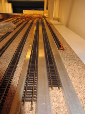

Hoi Jos
ik doe het met twee dikke aluminium strips van 1 meter lang (de rechter twee op de foto) die ik links en rechts van de rails leg, zo kan je er rustig schroeven in draaien of lijmen en als 1 rail ligt en de tweede eraan gezet wordt schuif ik ze eerst half door, zodat je perfect recht doorgaat
De strippen moeten niet te dun zijn en niet doorbuigen, de mijne bij de Gamma gekocht
Net toegepast bij het leggen van de eerste flexrails in mijn schaduwstation en het werkt perfect
Aluminium strips
Aluminium strips
forum rails recht leggen.jpg (37.77 KiB) 1008 keer bekeken
