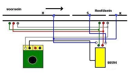

pp4trains
Berichten: 664
Locatie: Zwolle
Re: Aansluiten seinen
Bericht door pp4trains »
http://home.wanadoo.nl/trixexpress/hoof ... bsite.html
Op deze site kun je de onder de kop "schakelingen" verschillende schakelingen vinden met de schakelaars van trix.
Van simpel tot wat moeilijker.
Als je rond kijkt vindt je ook toepassingen voor de blauwe schuifschakelaar.
Dit is wel een site voor TRIX-Express Drierail ipv tweerail. Principe is het zelfde: gelijkstroom
Patrick

pp4trains
Berichten: 664
Locatie: Zwolle
zoiets

Black Pirate
Berichten: 152
Lid geworden op: 09 apr 2012 15:32
Locatie: Brabant
Bericht door Black Pirate »
Zolderspoor schreef:Hallo Raimond.
Aangezien een trein meestal harder rijdt dan de gemiddelde auto en omdat de remweg veel langer is (staal op staal remt niet erg goed), staat op tenminste remwegafstand (circa 1 km op de vrije baan) een voorsein dat de machinist duidelijk maakt wat de stand van het hoofdsein is. Zodat-ie weet of-ie al dan niet moet gaan remmen.
Voorseinen zijn bij de NS tamelijk zeldzaam (herkenbaar aan een vierkant lampenscherm), omdat in dit land ieder sein al informatie geeft over het volgende sein. Oftewel, een rood tonend sein wordt voorafgegaan door een sein dat geel toont.
En voordat iedereen over mij heen rolt: dit is de basisgedachte bij het lichtseinstelsel van de NS. Ik weet best wel dat er nog heel veel extra's en varianten bij horen, maar het ging nu even om het principe....
Oke dank je voor de uitleg.
Heb het nu aangesloten, zoals op het plaatje maar hij stopt wel (dus dat is goed) maar het probleem is dat hij dat bij zowel rood als (groen) doet.
Kan het zijn dat het niet werkt doordat het groene lampje het niet doet?
