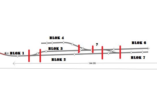

Vannacht geprobeerd een baanvak-plan te maken. Ik heb me ingelezen inzake de digitale baan en de blok- en terugmelders, wisseldecoders etc. etc. Nu duizelt het me behoorlijk. :cry:
Mijn vraag is simpel; klopt de bijgevoegde blokverdeling en kan ik alles aan 1 blok/terugmelder hangen? Zo'n S88SD16-n ding?
De wissels moesten vrij blijven (ongedetecteerd) en alles hoeft maar aan 1 zijde geneutraliseert te worden dmv plastic raillasjes toch?
Ik hoor het graag,

Helemaal goed.
Alleen heeft elk blok normaal gesproken 2 melders: 1 inrij melder en een stop melder.
Dus elk blok dien je ook nog eens in te delen.
Bijvoorbeeld een blok van 120 cm:
- 1e deel 30 cm rails verbonden met een (inrij) melder.
- 2e deel 60 cm rails is ongedetecteerd
- 3e deel 30 cm rails is verbonden (stop) melder
Komt de trein van de andere kant dan wordt de stop melder automatisch de inrij melder en omgekeerd.
Overigens kun je het 2e deel (ongedetecteerd) ook weglaten en het 1e en 3e deel direct op elkaar aansluiten.
Uiteraard moet je alle delen wel middels een isolatie rail asje van elkaar scheiden.
Daar waarbij jou in de tekening een ? staat zou ik ongedetecteerd maken. Je wil daar toch niet dat een trein stopt.
Lees ook dit artikel eens op Nproject: http://www.nproject.org/nl/modelspoor-d ... lders.html

Gewoon proberen. Overigens vind ik 30cm voor een sectie vrij royaal, maar als je de ruimte hebt zou ik het niet laten. Ik heb ze hier en daar liggen van 10cm, maar dat is vrij kort. 20cm is mooi. Je kunt in een programma als Koploper daarin nog wat regelen.
Je hebt 7 blokken, dat past dus op 1 bezetmeldprint die 16 aansluitingen heeft. Het blokje met het vraagteken idd ongedetecteerd laten zoals Jos zegt.
