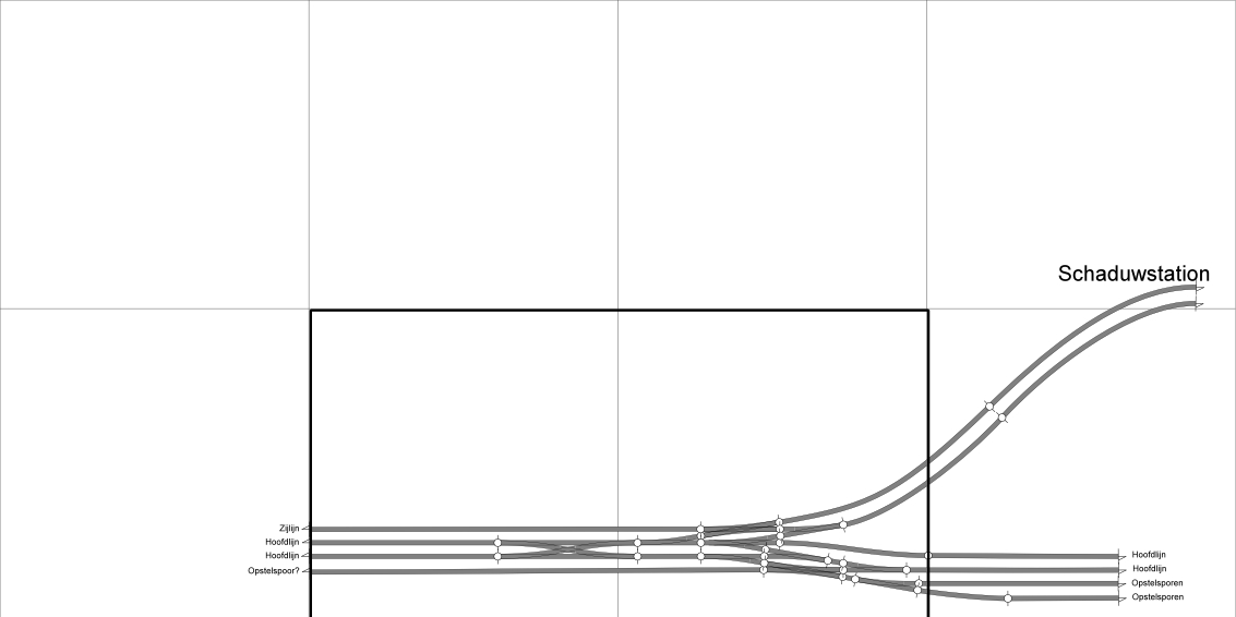

Zie een behoorlijk complexe wisselstraat. Kun je iets van je railplan schetsen / tonen? Want het oogt nu alsof sommige wissels overbodig zijn. Let wel, dat is op deze foto, voor het grotere plan zijn ze vast erg nuttig!

Vandaag een beetje wezen spelen met servo besturing en aansluiten/afstellen op de wissels. Het gaat traag, maar goed we hebben alle tijd.
@ Maurits Ja klopt ik heb een duitse naam, maar ik ga ook zeker duits rijden. Echter om even te kijken of een verbinding soepel liep pakte ik het eerste wagonnetje wat in de buurt lag, in dit geval GF.
@ Hoontje Haha ja op zo'n klein oppervlakte is soms wel onhandig, maar het heeft ook wel wat. Ik heb in de bijlage het plan-achtig iets toegevoegd. Het is heel grof, dus wellicht wordt de structuur van de wisselstraat nog hier en daar aangepast. Ik zit nog half in de plan/ontwikkel fase en probeer wat zaken uit. Wat wel vast staat is dat het een 'drukke' Y splitsing wordt met allebei dubbelsporig.
Thijs
Plan so far.jpg (66.19 KiB) 11506 keer bekeken
