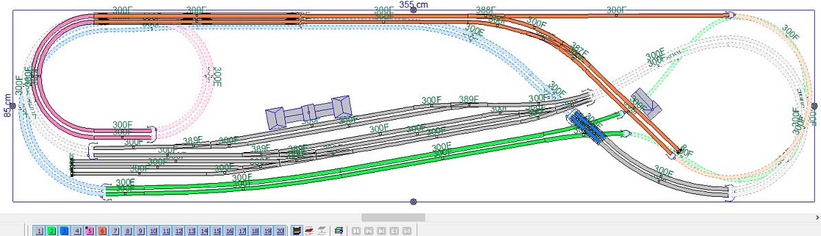

Bedankt voor alle tips. Ik heb het magneetje met een druppeltje secondelijm muurvast kunnen zetten. Ik heb inderdaad geen behoefte om een trein met de mobiele telefoon digitaal te kunnen regelen. (b.v. Z21 o.i.d.) Daarnaast moet je met een digitaal besturingssysteem de baan toch in blokken opdelen om de treinen niet op elkaar te laten rijden. Met een bi-stabiel relais, een reedcontactje, een diode een rood/groen Ledje en twee weerstanden per blok kun je dit toch prima voor elkaar krijgen dunkt me. Ik heb vroeger wel eens een Marklin baantje gehad met een 6021. Moet je iedere keer het loc nummer in toetsen om 'm te laten remmen etc. Met drie locjes is dit nog wel te doen. Maar als je een stuk of 10 treinen wil laten rijden kun je de boel toch beter goed beveiligen. Dan lijkt me zo'n blok systeem van circa 7 euro per blok een uitkomst. Maar om nu te zeggen dat ik 30 a 40 jaar achter loop in de tijd????????
Ik hoef geen ingewikkelde baan. Als het goed is, is mijn baanplan (van wat ongeveer de bedoeling is) , aan dit bericht gekoppeld... Heb ik zojuist nog aan gewerkt.

Ik rij ook analoog, en zou graag willen zien hoe jij het gaat doen met meer treinen bij jou op jou baan, daar heb ik ook wat aan ;)

Hoi Gerrit,
welkom op dit doorgaans hele gezellige forum.
Ik denk dat je eerste vraag , magneetje inmiddels beantwoord is, blokken doorslijpen ook, reed contactje ook. Je baan plan vind ik top en de beveiliging zoals je in gedachte heb kan meer dan prima werken. Het enige wat je niet hebt is dat de treinen netjes remmen en je zal een hoop interactie hebben met het schakelen van de wissels, leuk denk ik.
enige tip die ik heb, die stroomloze stukjes die je hebt, probeer ze ieyts groter te maken, 15 cm of zo, mocht je namelijk in de toekomst ooit nog dcc gaan rijden icm de computer dan hoef je alleen wat draadjes aan te sluiten. ( bezet melding kost trouwens 4 euro per blok )
Kijk er naar uit om he verkoop van je bouw projecten te volgen, gewoon een old school insteekl, hardstikke leuk juist man.
