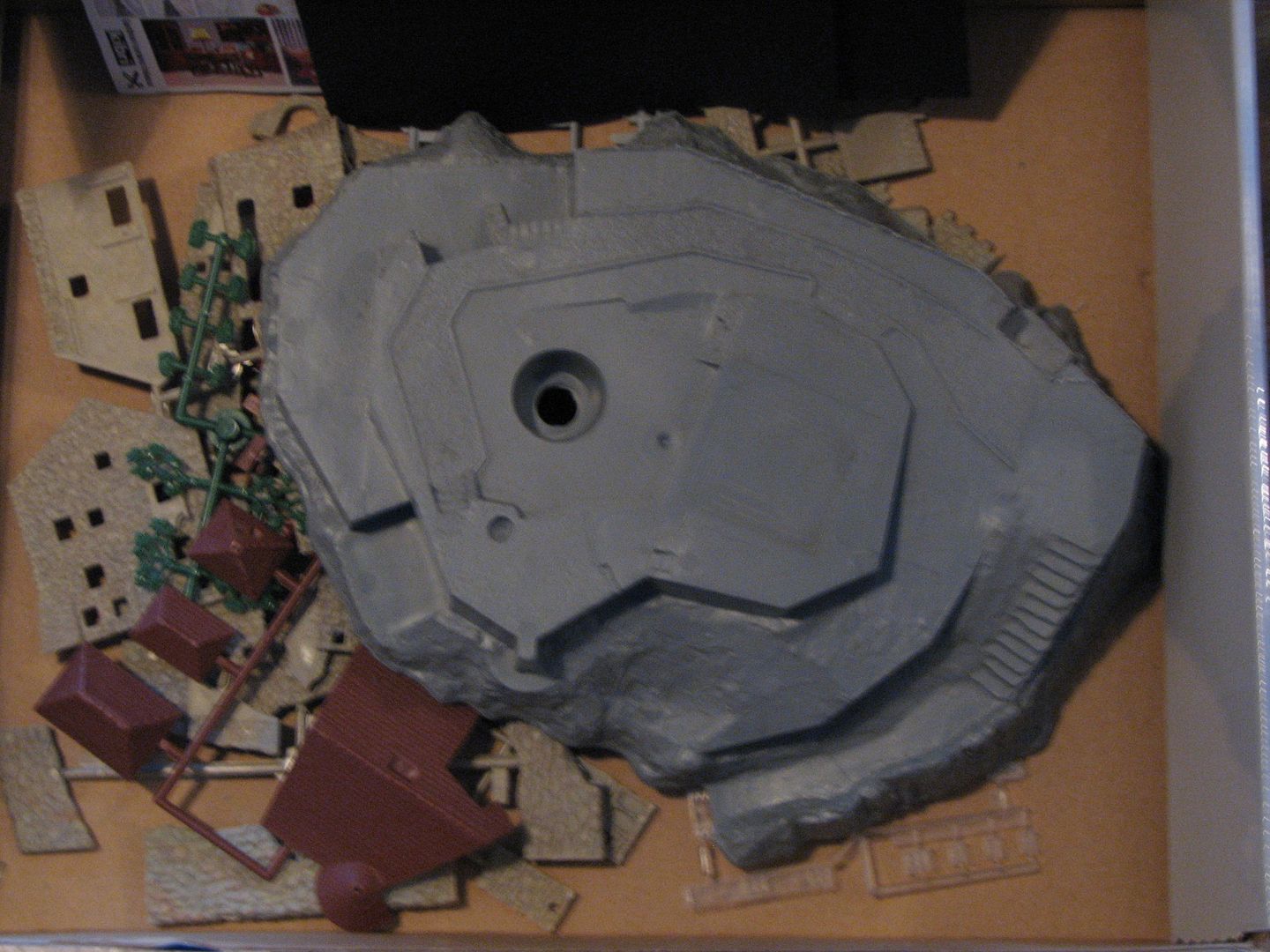

IN DE DOOS
In de grote, stevige doos treffen we veel losliggende sprues en onderdelen aan waaruit het slot gebouwd moet worden. Dat losse inpakken doet ouderwets aan. De rollende onderdelen kunnen elkaar immers beschadigen. Ook een handleiding/bouw instructies (3x A4), een velletje gordijnen en twee zwarte velletjes zitten in de doos. De handleiding is op eenvoudig papier gedrukt en bevat verder geen enkele toelichting. Wel is in de handleiding een overzicht opgenomen van de diverse onderdelen die in de doos moeten zitten. Wat waar moet komen te zitten is aangegeven middels het plaatje/lijntje/pijltje systeem. Het doet erg goedkoop aan.
Een van de aantrekkelijke kanten van deze bouwdoos is de ligging van de burcht boven op een heuvel. (Voor Nederlanders is dat natuurlijk een berg). In het model is deze heuvel in twee lagen uitgevoerd, de onderste laag kan dus weggelaten worden zodat je de heuvel minder hoog wordt zonder ingrijpend hak/zaag/snij werk. Dit verkleint de oppervlakte die het uiteindelijke model nodig heeft. Bij mij kwam dit met name goed uit aangezien de totale heuvel voor mijn beperkte baantje te groot is. Mijn voornemen is uitsluitend het bovendste deel van de heuvel te gebruiken. Ik wil proberen de heuvel hoger te krijgen met andere middelen (karton?) en het geheel met name in de breedte beperkt te houden. Ik zal er later tijdens de feitelijke bouw - als deze fase is aangebroken - op terug komen.

In de doos

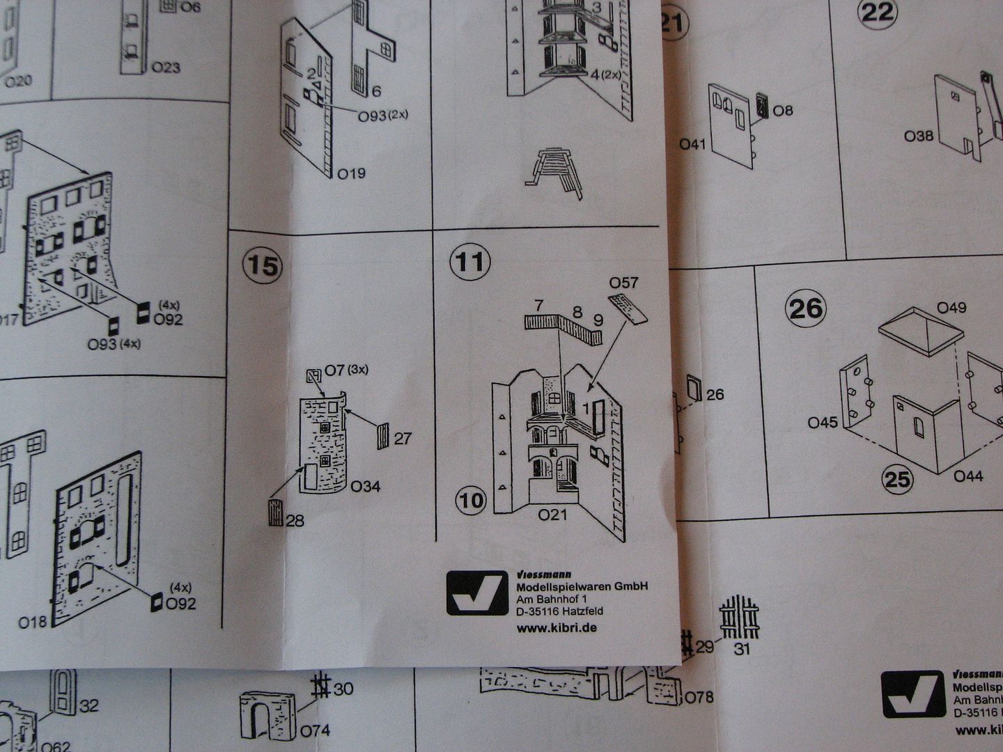

Handleiding

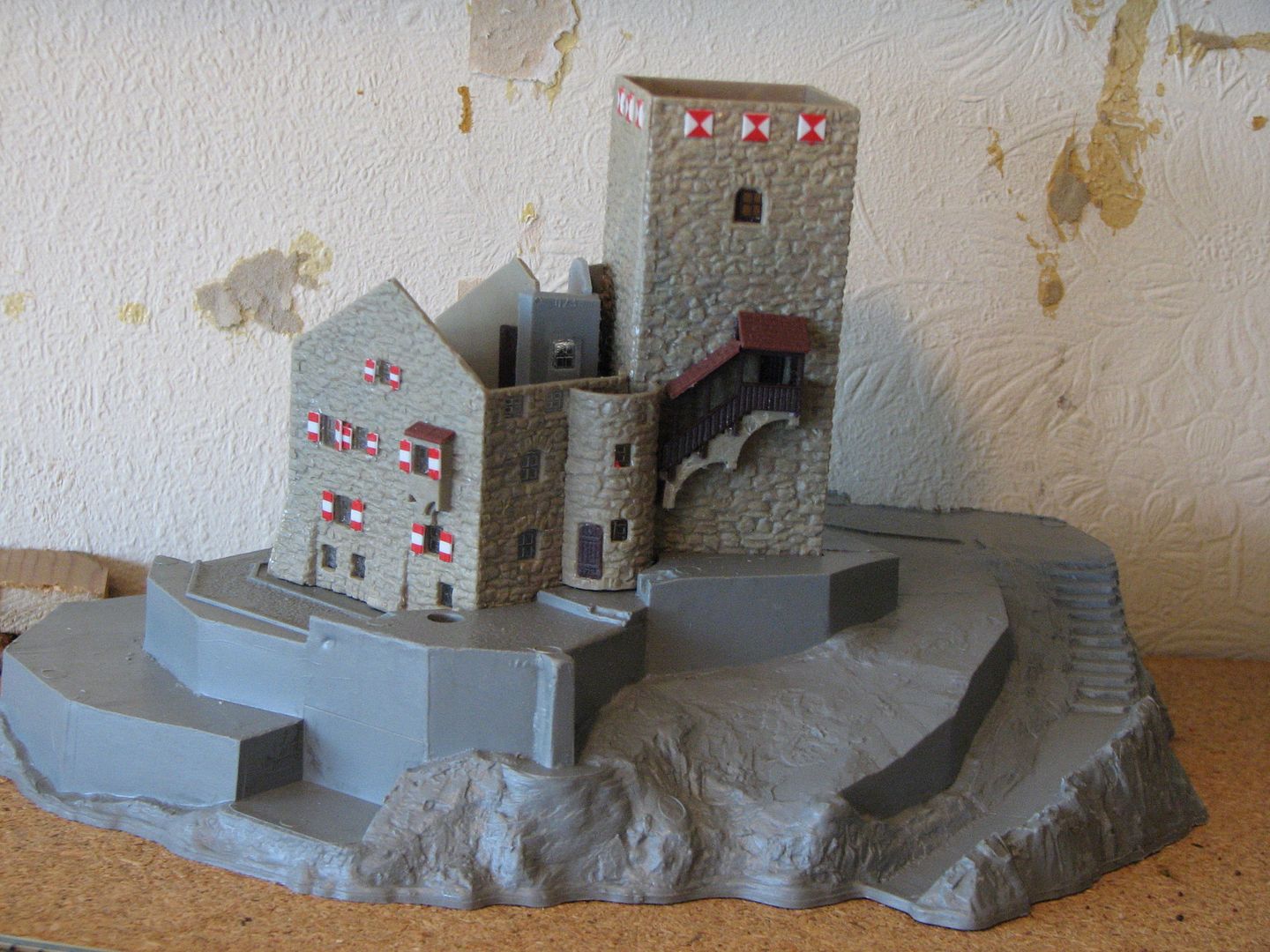

DE BOUW
De bouw begint met de toren. Een twaalftal rood-witte luiken (?) moeten op de bestemde plaats vastgelijmd worden alsmede enige deuren, een trap en vensters. Het geeft geen problemen. Tenslotte moeten de vier toren kanten aan elkaar gelijmd worden. Dan bijkt dat een van de wanden verbogen is. Zorgvuldig lijmen, even stevig vasthouden en wat nawerken met opnieuw lijm en een stukje schuren lost dit op. Later is camoufleren met een klimop mogelijk. Heel vreemd is de plek waar trapleuning (nr 13) aan vast moet worden gezet. Het lijkt wel een kaal stuk beton.
Bij mij komt opnieuw de vraag naar kleur en verf voor het gehele slot naar boven. Dat vraagt enig overdenken. Ondertussen heb ik een gereed model van een bouwdoos oude stadsmuren gezien. Het was keurig in elkaar gezet en zag er aantrekkelijk uit. Echter, de grote onbeschilderde oppervlaktes van de muren doen naar mijn smaak doods aan. Ik zal dus tot schilderen van mijn burcht overgaan.
Verder gegaan met het aanleunende gebouw. Alhoewel het een heel gesnuffel is door de onduidelijk nummering van de onderdelen levert eea uiteindelijk geen problemen op. Wel blijven al die luiken kleine krengetjes die soms naar het tapijtmonster gaan. Sommigen moeten een plek krijgen waarvan het lang niet in alle gevallen duidelijk is waar precies.
Daarna volgt de plaatsing van muren. Deze zijn in delen weergegeven, maar de instructies (waar wat moet) en de pasvorm laten veel te wensen over. Ook blijken de persmallen van het model oud te zijn. Dit komt naar voren via allerlei ongewenste sporen in het plastic. Ook het persen van de nummers in de muurdelen vergt veel afvijlen om de muren passend en aansluitend te krijgen. Dat persen van nummers doet mij denken aan de Aurora vliegtuigmodellen van 1960.
Door gebruik te maken van putty en een plemuur mesje kon ik de ongewenste scheuren wegwerken. Alweer een noodzakelijke aanpassing die om verf en kleur vraagt. Daarom maar eens alles in een grondverf gezet. Dat doe ik normaal altijd om kale stukjes waar het groen heeft losgelaten minder opvallend te doen zijn.
Het horizontale deel van het slot bestaat uit oppervlaktes die verschillend zijn. Wat is de bedoeling? Moet het een stukje asfalt worden? Naast een stukje grind? Of moet dat stukje grind misschien gras worden? Enige suggesties in de handleiding zouden leuk zijn geweest, met name bij dit deel van de bouw.
Al bouwend heb ik voor de kleurzettingen "mijn" oplossingen bedacht en eea van groen voorzien. Dit laatste wordt door de foto's ondersteund. Ik heb afgezien van een extra verhoging. Het is wat mij betreft hoog genoeg. Hierbij foto's van het kasteel in diverse fase van ontwikkeling en zoals eerder gezegd, graag reacties.
KORTOM
Burg Branzoll KIBRI 37304 (A) is een bouwdoos die niet eenvoudig even schuddend in elkaar valt. Er zijn onduidelijkheden vwb de kleurzettingen en de pasvorm is ook niet altijd zoals gewenst. sommige aspecten doen gewoon goedkoop aan, zoals de handleiding en het ontbreken van kleursuggesties. Maar met veel zuchten en doorzetten (modelbouwer toch?) is er een leuke constructie voor de modelbaan van te maken.

VERDERE BOUW
Langzamerhand beging het kasteel gestalte te krijgen, maar er is nog veel te doen. Er zal nog flink wat groen geplaatst moeten worden en over het plaatsen van bezoekers moet nagedacht worden. Ook begint de vraag naar "nog iets hoger" zich op te dringen.

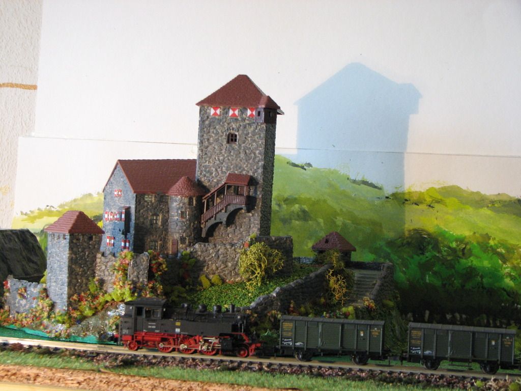

De stand per 22 februari 2016. Een leuk treintje in een leuk landschap?

Hallo Rob,
Mooi geworden.
Die achtergrond, heb je die zelf geschilderd?
rc.amsterdam
Berichten: 209
Lid geworden op: 26 jul 2015 13:55
Re: Burg Branzoll KIBRI 37304 (A)
Bericht door rc.amsterdam »
Hans schreef:Hallo Rob,
Mooi geworden.
Zeker weten - zo moeilijk is dat niet. Vaag, houd het vaag. Dat is het geheim en meng de kleuren. Gebruik alleen geel, blauw en rood. Naast zwart en wit.
Dan krijg je bijna vanzelf levende kleuren. Dichterbij wat stevig en hoe verder weg telkens wat meer wit en geel gebruiken.
