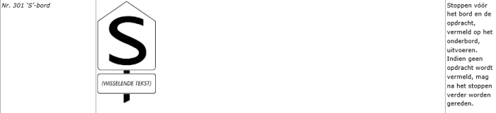

Een eerste onderwerp wat ik hier plaats is het stopbord, Sein 301 zoals dat in dit voorbeeld is geplaatst bij overgang van CBG (Centraal Bediend Gebied oftewel Prorail gebied) naar NCBG (Niet Centraal Bediend Gebied, in dit voorbeeld NedTrain terrein)
- Sein 301 praktijkvoorbeeld
- Sein301_2.jpg (64.93 KiB) 23085 keer bekeken
- Sein 301 volgens het seinenboek.
- Sein301_1.jpg (23.74 KiB) 23087 keer bekeken

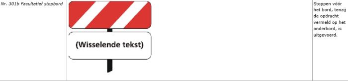

Een ander stopbord is het facultatief stopbord, Sein 301b als voorbeeld geplaatst voor een wasinstallatie.
- Praktijkvoorbeeld
- Sein301b_2.jpg (63.68 KiB) 23092 keer bekeken
- Seinenboek
- Sein301b_1.jpg (27.76 KiB) 23092 keer bekeken

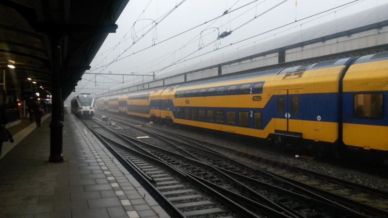

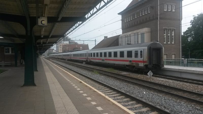

Re: Langs het spoor
Op dit moment worden alle perrons zo veel mogelijk ingericht volgens de Europese Normen.
Deze foto van Deventer geeft een mooi plaatje van de ideale situatie.
De 'doorgetrokken witte lijn, de perronrand nemen we even als uitgangspunt.
Op 1,5 tegel afstand bevindt zich te gestippelde lijn. Deze lijn markeert de gevarenzone. Vanaf deze stippellijn naar het spoor toe wordt de gevarenzone genoemd, waarbinnen zich het zogenaamde profiel van vrije ruimte bevindt. Even ter verduidelijking, Profiel van vrije ruimte (PVR) kan hetzelfde zijn als de gevarenzone, maar hoeft niet het geval te zijn. De gevarenzone kan namelijk ruimer zijn dan de PVR, maar nooit kleiner. De gevarenzone is het gebied waarbinnen aanrijdgevaar of gevaar van grote luchtverplaatsing door voorbij rijdende treinen mogelijk is. De reiziger dient zich buiten de gevarenzone te bevinden en mag deze alleen betreden bij het in en uitstappen van de trein.
Idealiter bevindt zich twee tegels van de gestippelde lijn af de geleidetegels voor visueel gehandicapten. Deze geleidepaden zijn één of twee tegels breed en kunnen onderbroken worden door rubberen tegels ter markering van geleidepaden naar trappen en dergelijke.
Uiteraard zal daar waar de ideale situatie door bijvoorbeeld palen van de perronoverkapping niet mogelijk is, deze worden aangepast en bevinden de geleidetegels zich over het algemeen verder van de gevarenzone af. Dit kan lokaal verschillen.
- Nijmegen met ruim meer ruimte tussen gevarenzone en geleidetegels.
- perronindeling-2.jpg (63.92 KiB) 22893 keer bekeken
- Perron Deventer de ideale situatie volgens Europese normen
- perronindeling-1.jpg (64.64 KiB) 22897 keer bekeken

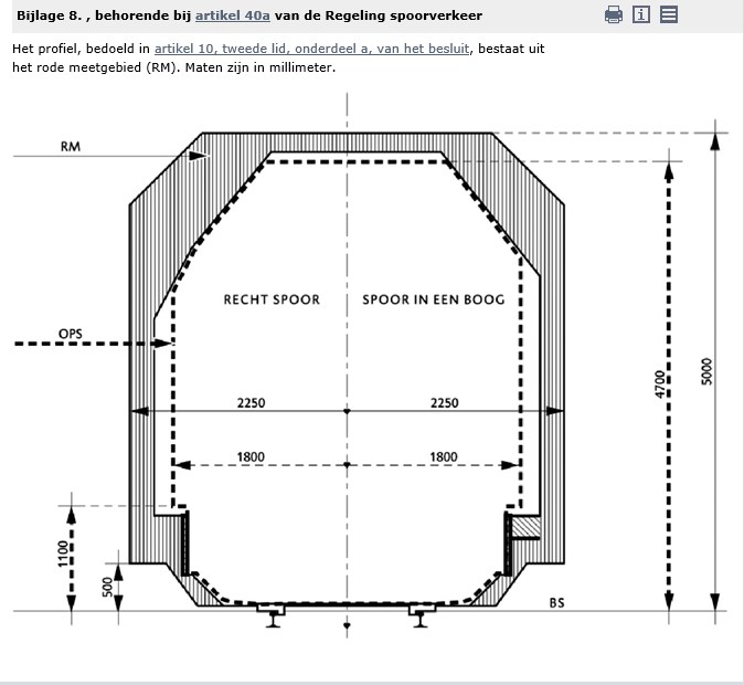

Voor de echte spoorgeïnteresseerden, het seinenboek zoals we dat vroeger kenden is niet meer in gebruik. Tegenwoordig is alles over seingeving vastgelegd in de Regeling Spoorverkeer Bijlage 4.
In bijlage 8 van hetzelfde regelement is opgenomen een afbeelding van het PVR en de gevarenzone waaraan ik in de vorige post refereerde. Het gearceerde vak is de genoemde gevarenzone, het binnenste witte gedeelte is het PVR. Overigens worden in de regeling zelf weer andere termen gebruikt. Een bekend probleem in de spoorwereld op dit moment. Diverse termen die van oudsher werden gebruikt veranderen en de terminologie wordt regelmatig aangepast.
Voor de regeling spoorverkeer: http://wetten.overheid.nl/BWBR0017707/2015-07-03
- Bijlage 8 Regeling Spoorverkeer
- PVR.jpg (63.95 KiB) 22889 keer bekeken

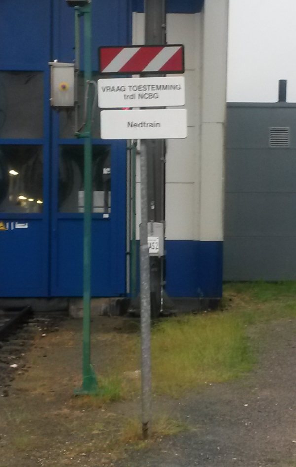

Het is niet zonder meer zo dat NCBG niet door ProRail wordt beheerd. In tegendeel zelfs, NCBG waarvoor andere partijen verantwoordelijk zijnWilcoV schreef: bij overgang van CBG (Centraal Bediend Gebied oftewel Prorail gebied) naar NCBG (Niet Centraal Bediend Gebied, in dit voorbeeld NedTrain terrein)
zie je slechts hier en daar. Van die partijen is Nedtrain 1 van de grootste vandaar ook het onderbord waar Nedtrain opstaat zodat de MCN niet gewoon
de TRDL belt.
Goed voorbeeld is Zeeuws-Vlaanderen wat totaal uit NCBG bestaat maar helemaal door Prorail verkeersleiding wordt "bediend".

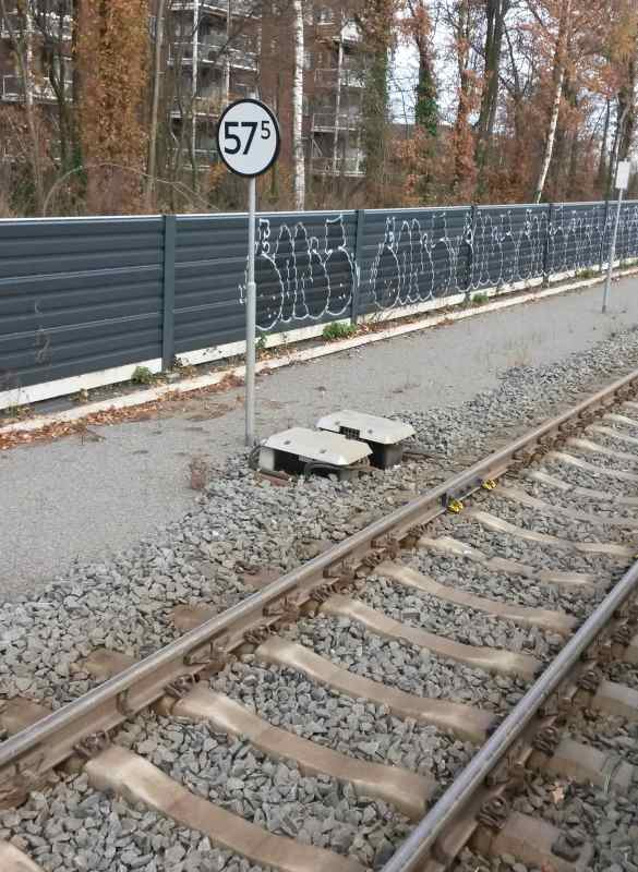

Overigens is het verschil tussen een S bord en een facultatief S bord ook wel interessant misschien. De laatste worden gebruikt op plaatsen waar het
niet wenselijk is voor treinen om volledig tot stilstand te komen. Het normale S bord betekend nl. net als het ronde rode verkeersbord dat je
altijd voor het bord moet stoppen, dan toestemming vragen , dan passeren. Op sommige plekken is dit niet handig en dan wordt er voor een facultatief
stopbord gekozen. ( Waarvoor dus van tevoren al toestemming voor passeren gegeven kan worden en de mcn ineens door kan rijden.

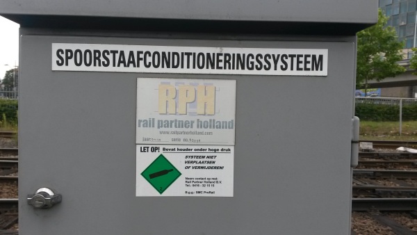

Re: Langs het spoor

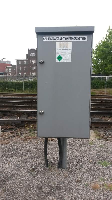

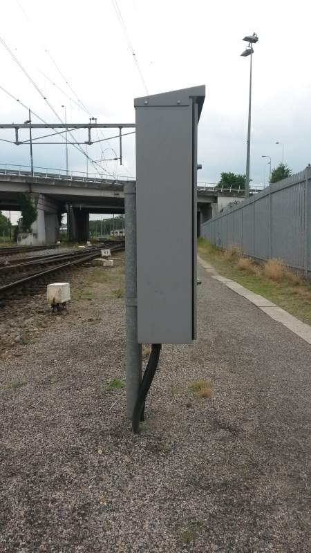

Het is weer even geleden dat ik hier wat heb geüpdate, maar hier eens iets anders, het Spoorstaafconditioneringssysteem oftewel smeerinstallatie tegen geluidshinder. Je komt dit tegen op plaatsen, veelal op of rond stations, waar bij wissels en bochten de treinen door het wringen van de wielen op de rails een hoge geluidsoverlast veroorzaken.
Allereerst de kast met de installatie en oliepatronen.
- 20160729_141459.jpg (60.85 KiB) 21633 keer bekeken
- 20160902_162237.jpg (64.09 KiB) 21633 keer bekeken
- 20160729_141441.jpg (64.86 KiB) 21633 keer bekeken
- 20160729_141452.jpg (64.54 KiB) 21633 keer bekeken

Dan de sproeigoten langs het spoor, twee per kast meestal vier per spoor (aan beide spoorstaven twee) O ja de foto's zijn tijdens een buitendienststelling genomen.
- 20160902_162312.jpg (64.57 KiB) 21633 keer bekeken
- 20160902_162306.jpg (64.97 KiB) 21633 keer bekeken
- 20160902_162253.jpg (64.98 KiB) 21633 keer bekeken
- Clipboard01.jpg (64.63 KiB) 21633 keer bekeken

Geweldig, vroeg me al een tijdje af waar die kasten voor waren in Roosendaal e.d.
Zie ze nu pas met de tekst er op en natuurlijk de uitleg, dank hiervoor
Dacht dat het iets met spanning te maken had i.v.m. de kabeldikte naar de kast, kon alleen niet plaatsen waar de groene "patroon" melding dan thuis hoorde
Re: Langs het spoor
Toevallig van de week in Maastricht de kast zien staan, vroeg mij ook al af hoe het werkte.

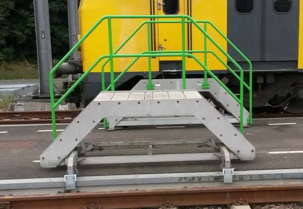

Re: Langs het spoor

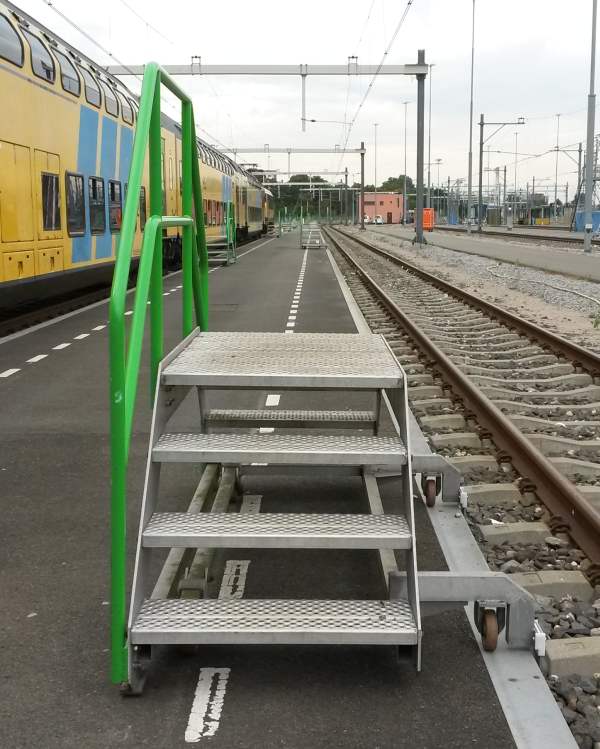

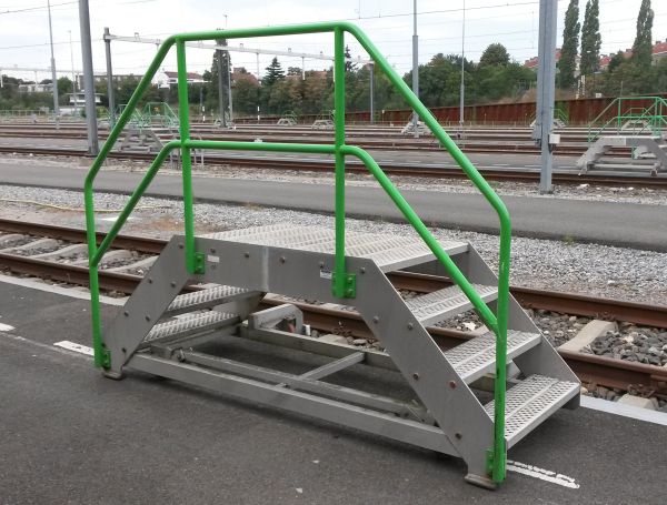

Het volgende onderwerp voor eenieder die zijn of haar opstelterrein wil opleuken.
Op de diverse opstelterreinen staan ten behoeve van de schoonmaak en het onderhoud trappen. Veelal zijn dit verrijdbare stellages. Hier zijn diverse varianten van in gebruik.
Een eerste welke ik wil tonen is de wat grotere met twee op-/afstaprichtingen.
- Clipboard03.jpg (63.82 KiB) 21531 keer bekeken
- Clipboard02.jpg (64.29 KiB) 21531 keer bekeken
- Clipboard01.jpg (64.28 KiB) 21531 keer bekeken

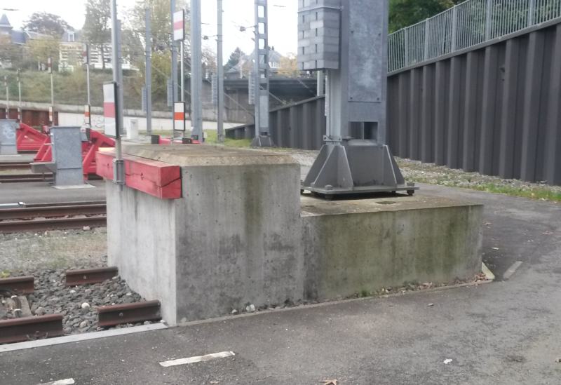

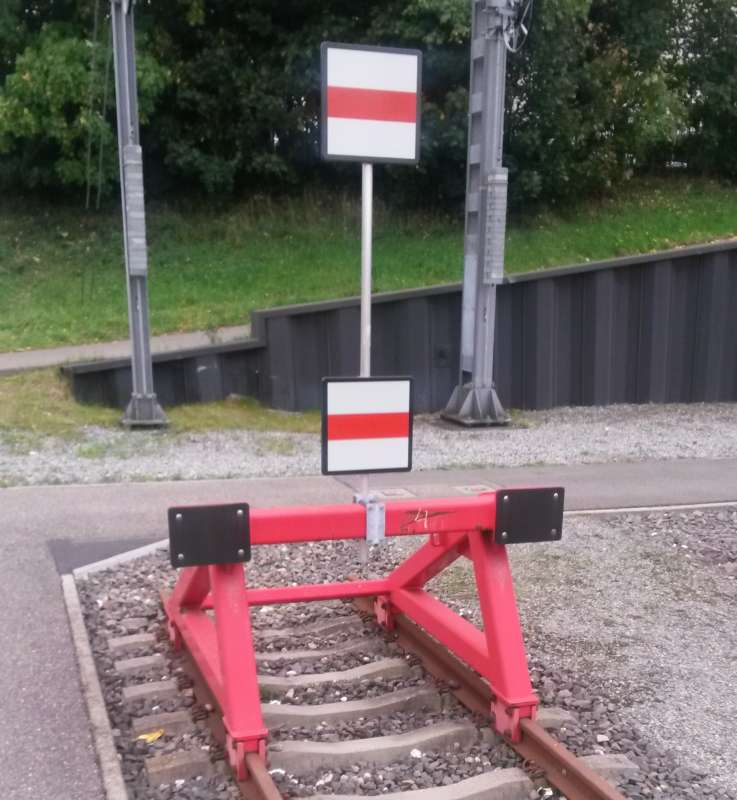

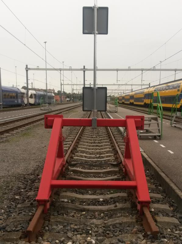

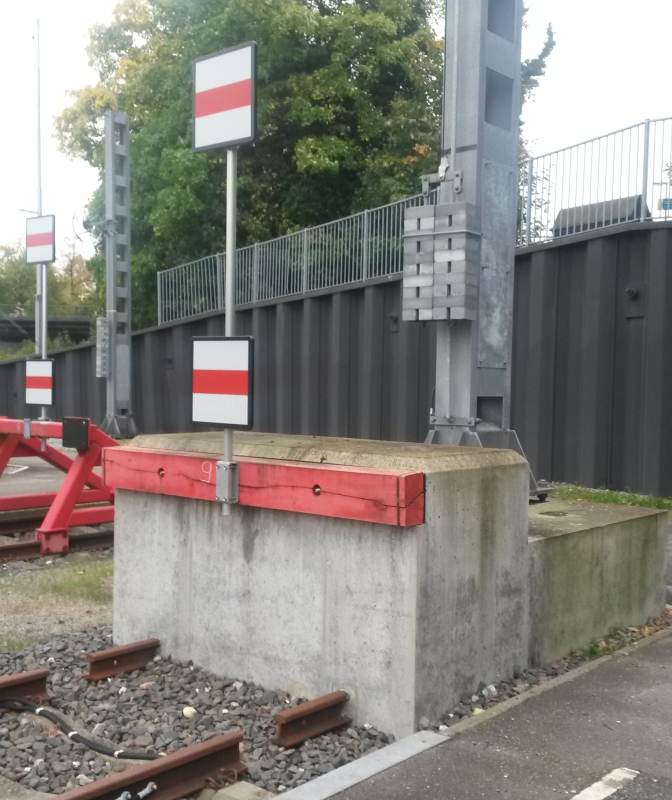

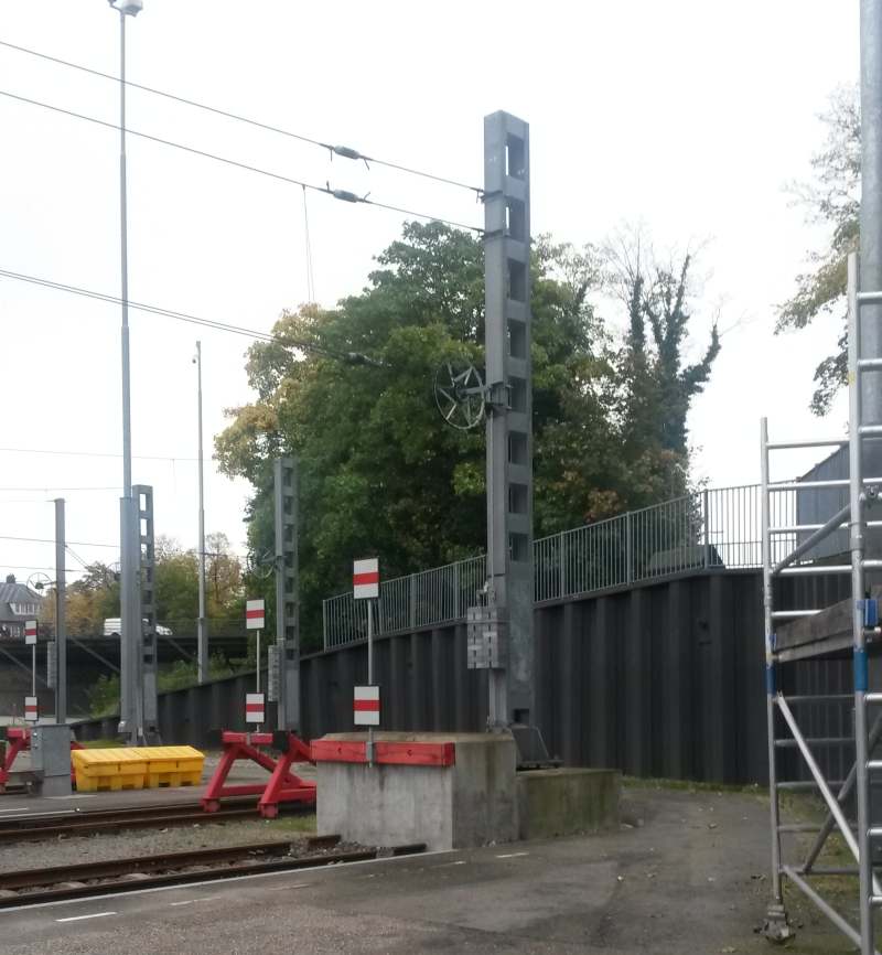

Deze keer enkele voorbeelden van de vele verschillende soorten stootblokken die in Nederland te vinden zijn. Hier een voorbeeld van twee varianten op de opstelsporen REP-Nijmegen.
De eerste vorm is een betonnen stootblok met afspanningsmast voor de bovenleiding.
- Clipboard01.jpg (64.53 KiB) 20221 keer bekeken
- Clipboard02.jpg (62.77 KiB) 20221 keer bekeken
- Clipboard03.jpg (64.52 KiB) 20221 keer bekeken

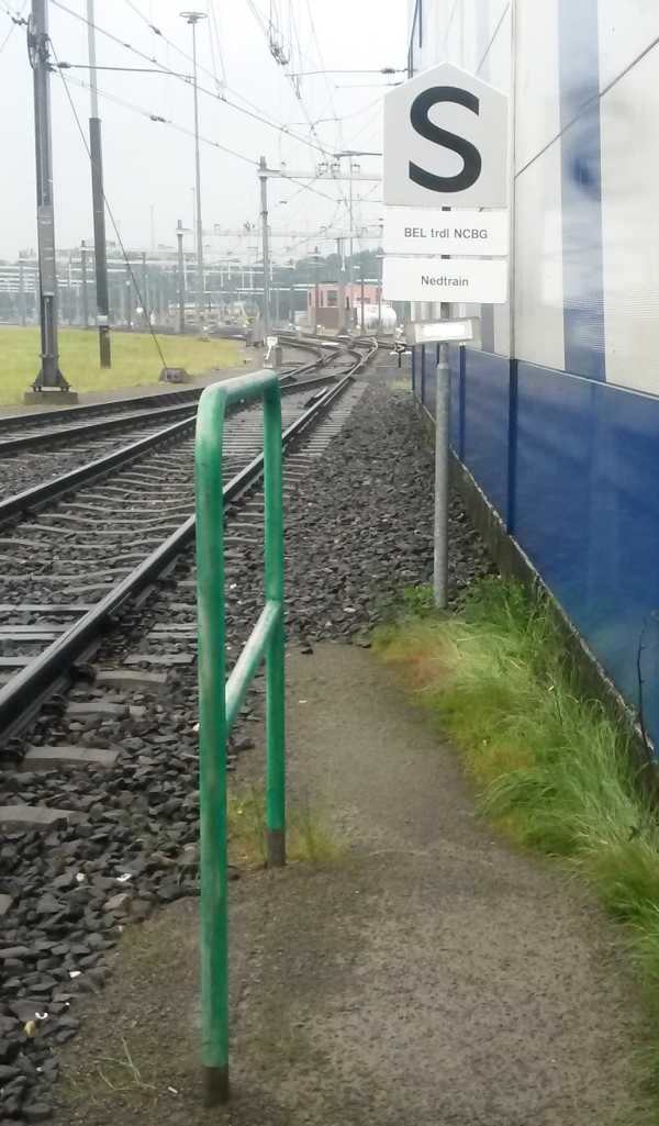

Re: Langs het spoor
Het bord dat getoond wordt is Sein 243 uit Bijlage 4, behorende bij artikel 24 van de Regeling spoorverkeer
- Clipboard04.jpg (32.72 KiB) 20222 keer bekeken

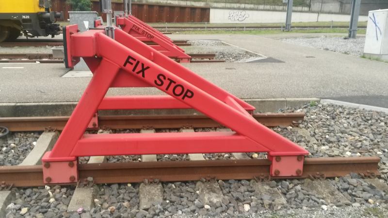

Re: Langs het spoor

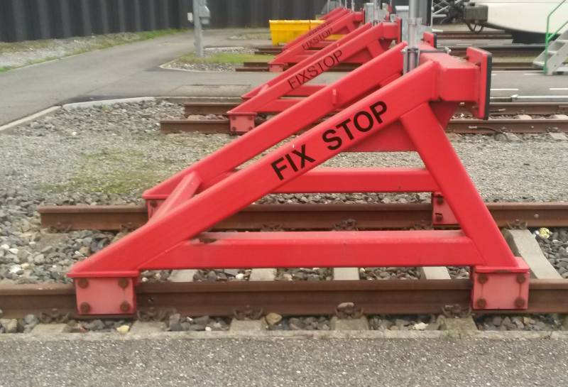

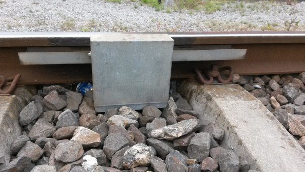

Een volgende is de metalen Fix Stop
- Clipboard02a.jpg (64.33 KiB) 20388 keer bekeken
- Clipboard01a.jpg (64.62 KiB) 20388 keer bekeken
- Clipboard03a.jpg (64.59 KiB) 20388 keer bekeken
- Clipboard04a.jpg (64.88 KiB) 20388 keer bekeken

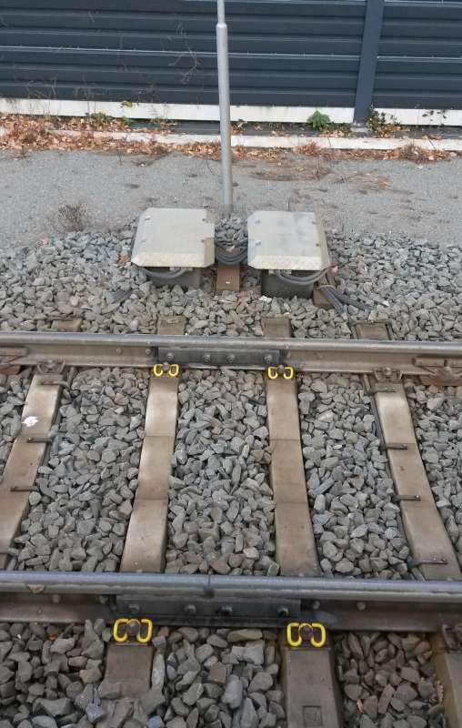

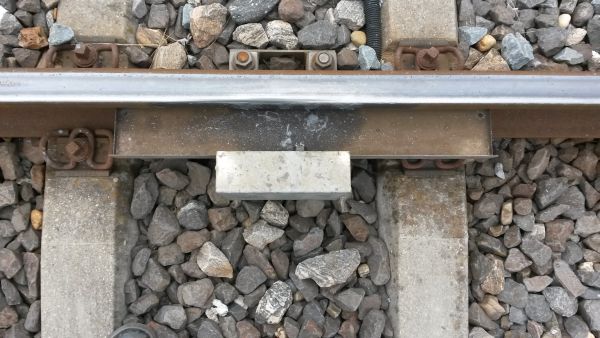

Re: Langs het spoor

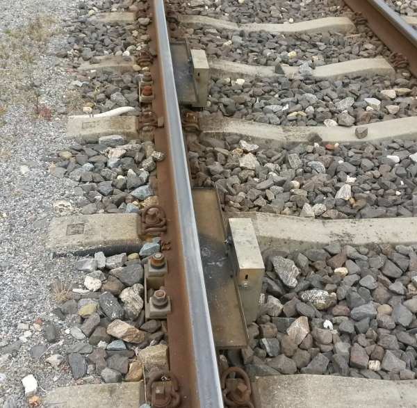

Hallo Wilco,
Misschien een rare vraag, maar is er een reden waarom er in beide spoor staven een stuk ontbreekt?
Henk van de Weerdt
http://www.vdweerdt.nl
http://www.vandeweerdt.eu
Onze baan: Hengeran
Henk van de Weerdt
Onze baan: Hengeran
Re: Langs het spoor
Geen rare vraag, maar werkelijk geen idee. Kan me er wel iets bij voorstellen, maar dat is puur vanuit mijn eigen gedachten.Henk van de Weerdt schreef:Hallo Wilco,
Overige spoorjukken kunnen in theorie bij een aanrijding verschuiven, of de bouten breken af waarna het stootjuk meegeeft. Een solide betonnen blok, vast gestort aan de rails geeft natuurlijk in het geheel niet mee. Bij een eventuele aanrijding zou nu in theorie het gehele blok, enigszins mee kunnen geven. Dit zou gedaan kunnen zijn om zo bij een aanrijding de schade die toch al groot is, enigszins te beperken. Maar nogmaals dat is puur mijn eigen redenatie, geen idee of dit ook de gedachte bij het ontwerpen is maar ik zie dit alleen bij dergelijke betonnen stootjukken.
- Berichten: 693
- Locatie: Bennekom
Re: Langs het spoor
Hallo Wilco,
Klinkt eigenlijk wel logisch!WilcoV schreef:Overige spoorjukken kunnen in theorie bij een aanrijding verschuiven, of de bouten breken af waarna het stootjuk meegeeft. Een solide betonnen blok, vast gestort aan de rails geeft natuurlijk in het geheel niet mee. Bij een eventuele aanrijding zou nu in theorie het gehele blok, enigszins mee kunnen geven.Henk van de Weerdt schreef:Hallo Wilco,
Henk van de Weerdt
Onze baan: Hengeran
Henk van de Weerdt
Onze baan: Hengeran

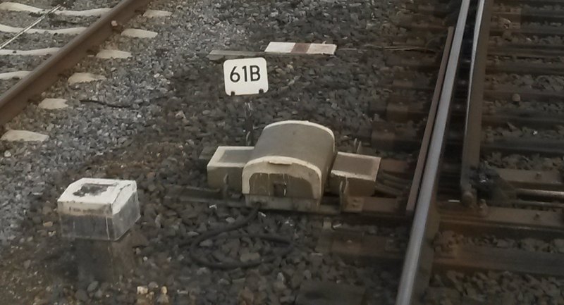

Re: Langs het spoor

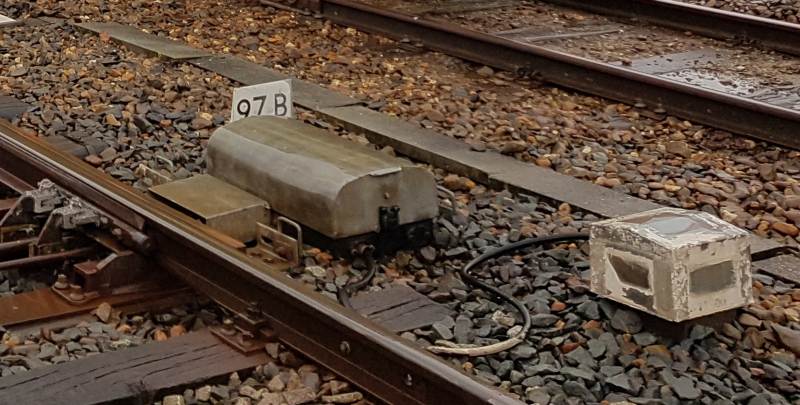

Weer even geleden, maar voor de scenery bouwers het volgende.
Er zijn voor N spoor via shapeways elektrische wisselmotoren en kastjes verkrijgbaar om je wissels naar Nederlands voorbeeld "op te maken"
PS de witte kalklijnen zijn puur aangebracht om de zichtbaarheid te verbeteren. Om de zoveel tijd wordt hiervoor iemand met een witkwast op pad gestuurd.
Hierbij de oude wisselkastjes
- wisseloud2.jpg (64.35 KiB) 20055 keer bekeken
- wisseloud.jpg (64.71 KiB) 20055 keer bekeken
