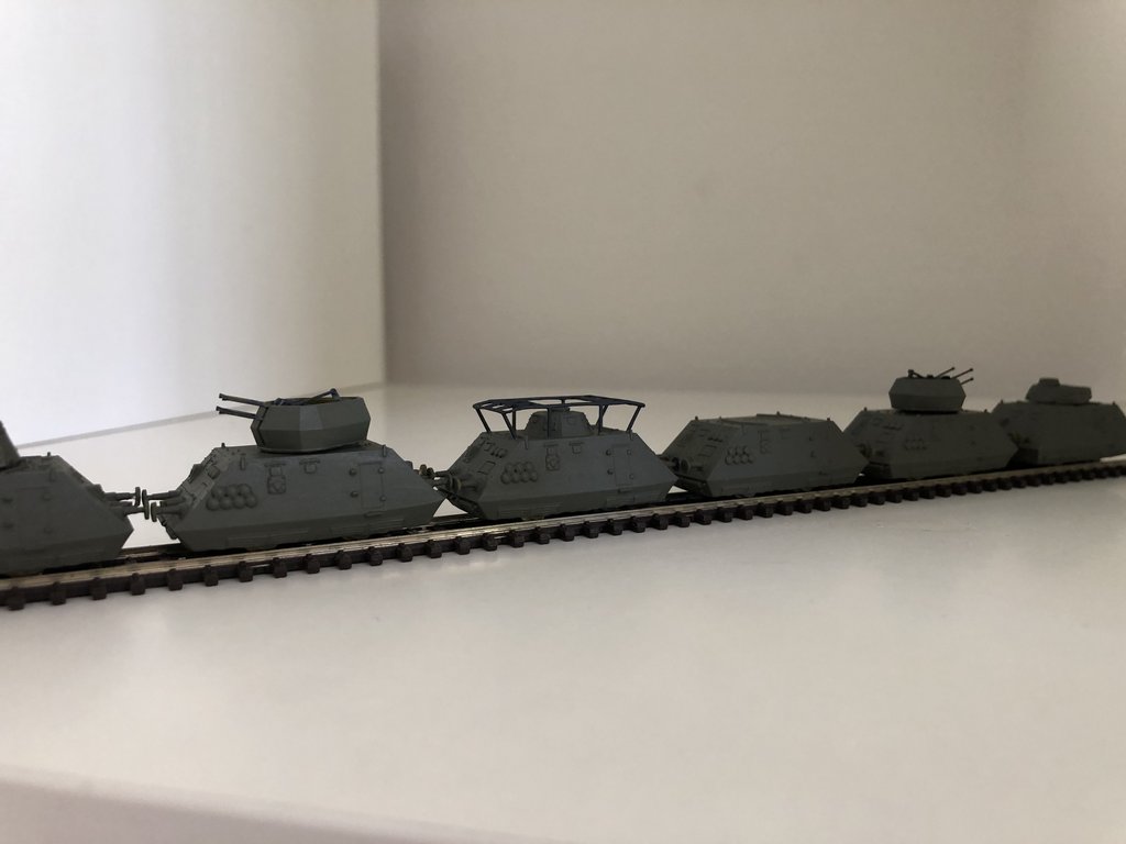

De eerste set is uit de printers en de basislaag verf zit erop. Ik wou van origine voor het zand geel gaan dat je het meeste ziet, echter bleek dat niks dus ging ik toch voor grijs.
Details schilderen etc moet nog, maar over hoe hij er nu uit ziet ben ik zeker niet ontevreden.
Overigens ben ik erg tevreden over het geprinte resultaat. Met de vorige (goedkopere) printers die ik had kon ik bij de vorige test rondes niet het perfecte resultaat behalen, nu ik een aantal maanden later nieuwe, betere printers heb gaat dit 100x beter. Ik ben er erg gelukkig mee. Foto’s voor de liefhebber!

Ziet er erg mooi uit, zijn de Flakvierlings ook geprint? Ziet er namelijk erg dun uit.

@tv_man, jazeker! Inderdaad super dun, vandaar dat ik 2 koepels op reserve heb geprint en geschilderd zodat ik niet in de penarie zit als ik er een sloop.

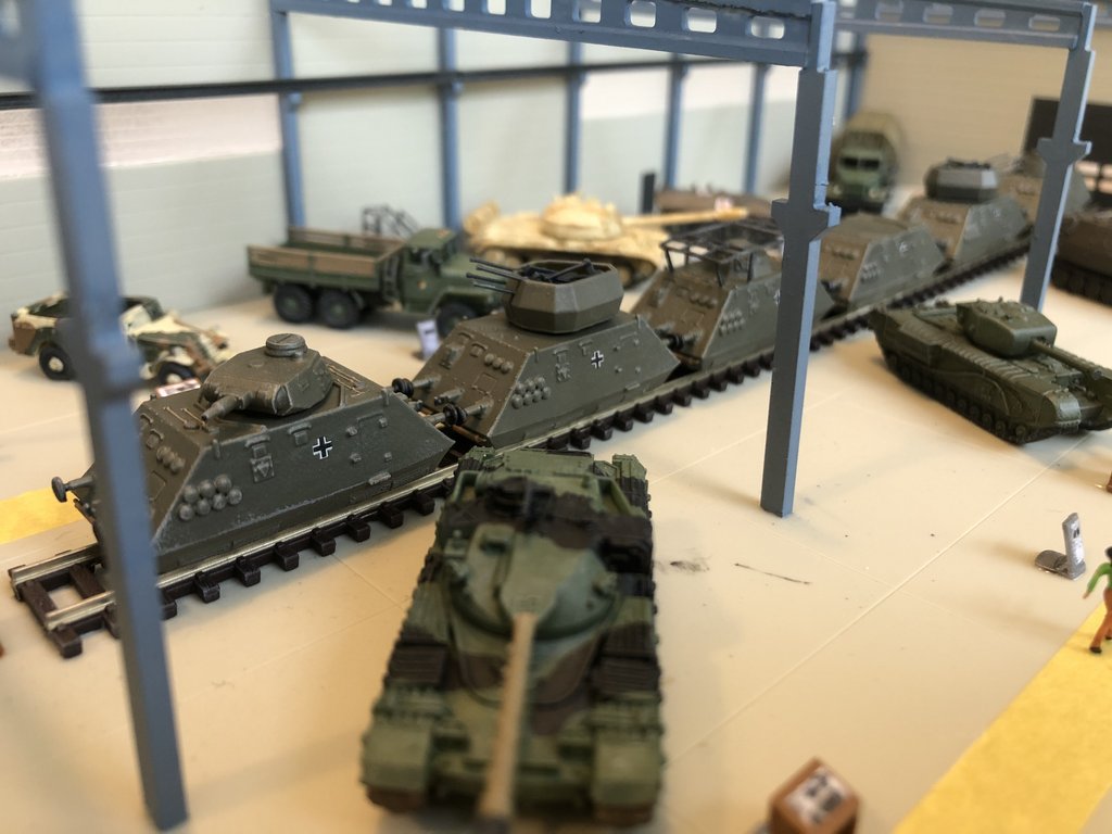

Langzaam maar zeker knutselen we door. De trein is praktisch klaar. Alles is geschilderd en de details zitten erop, evenals een aantal decals. Ook heb ik inmiddels de museumhal grotendeels in elkaar zitten en heb ik de algemene indeling van het museum bepaald door de paden af te bakenen. Hieronder een aantal beelden van het resultaat tot nog toe. Er komen nog preisers en bordjes met uitleg zoals in elk museum. Ook wil ik ergens een vliegtuigtrap naast een voertuig zodat bezoekers erop kunnen staan om de bovenkant van het voertuig te zien. Ook moeten er natuurlijk nog veel meer voertuigen in om het op te vullen.
Ik hoor graag wat jullie ervan vinden!

Echt heel gaaf, ziet er superstrak uit!
Berichten: 4600
Locatie: Maassluis
Re: Schwerer Schienenpanzerspähzug Diorama
Puh dat zijn geen goedkope jongens die printers van hun. Ik wacht wel ff op de Elegoo Saturn. Wel is je resultaat echt superstrak. Ook het spuit/schilderwerk zit er goed op!

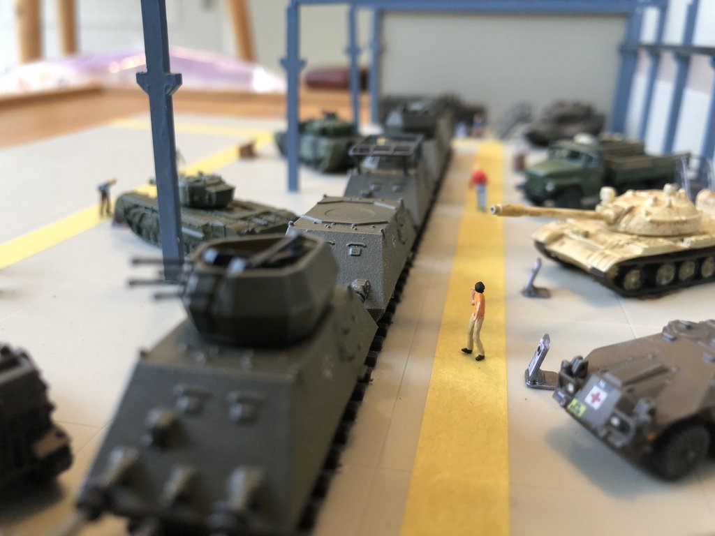

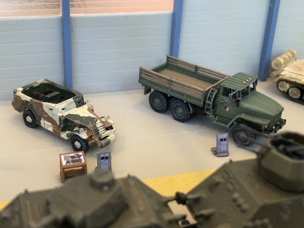

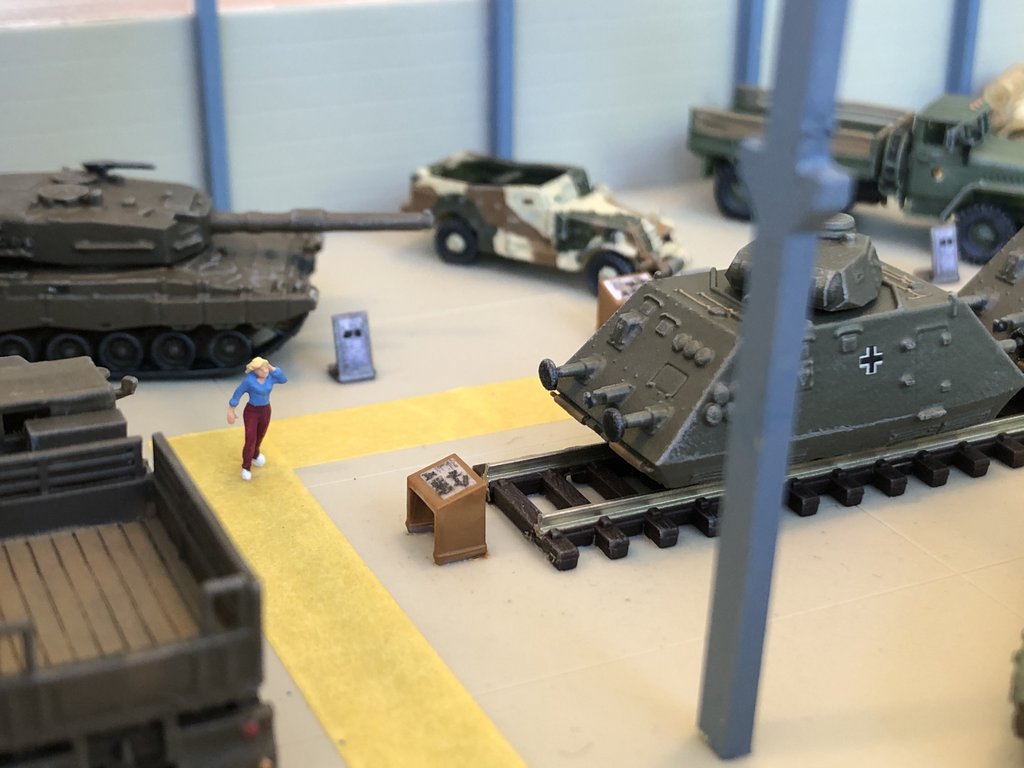

Ik knutsel rap door blijkbaar, want het einde komt in zicht! Alle voertuigen staan erin, de bordjes zijn geplaatst en de eerste preisers mogen naar binnen. Er moeten nog een paar details bij als een vliegtuigtrap, maar ik ben er dus bijna. Ik hoor het graag als jullie dingen missen die het nog meer een museum gevoel kunnen geven.

Echt prachtig gedaan!

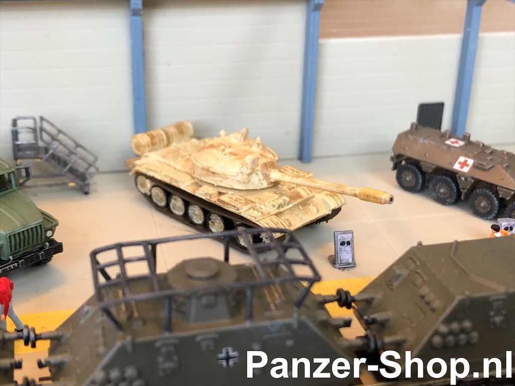

Voor de liefhebbers nog een paar kiekjes van de trein:

Erg mooi allemaal! Wat een details. Zo kunnen we de schaal N mooi promoten. De mogelijkheden zijn eindeloos.

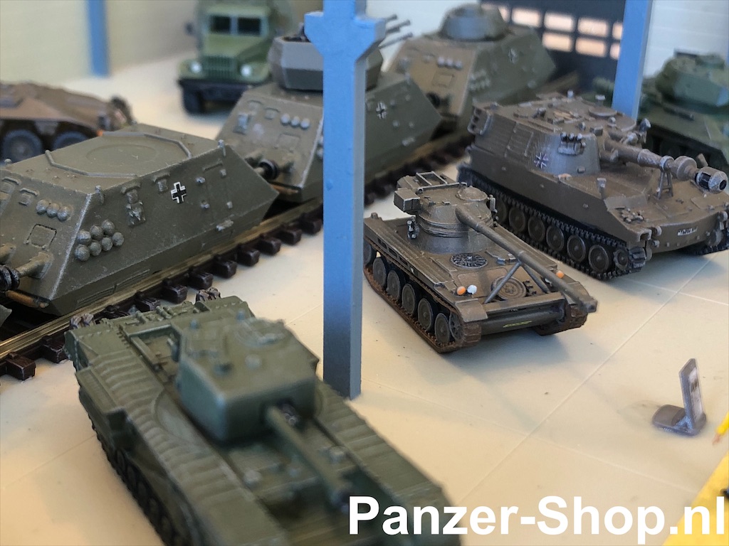

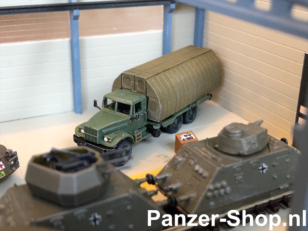

Bedankt heren. Het diorama is nu volledig af, hier een paar mooie plaatjes om het af te sluiten.
