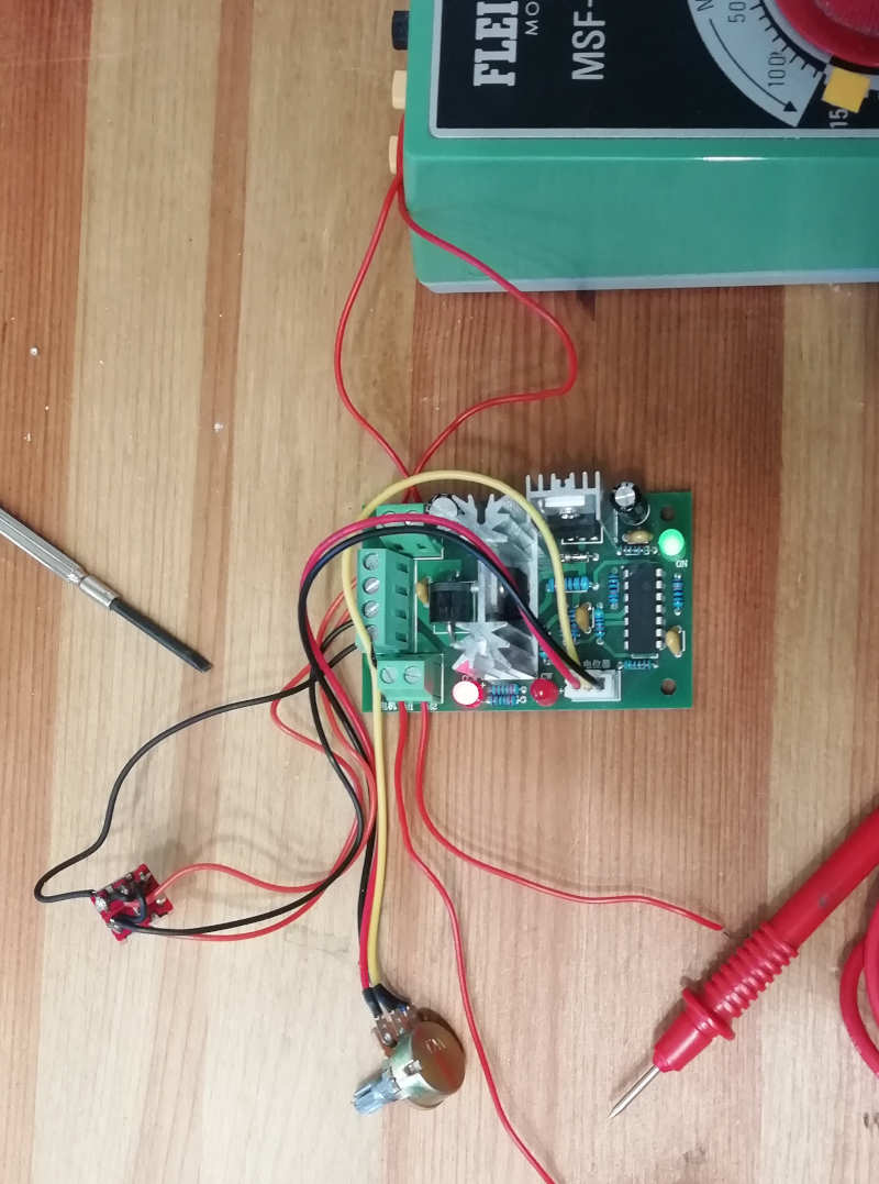

Zoals ongetwijfeld al eens is gezegd gaat de baan analoog worden aangestuurd. Welnu, ik zou graag twee nette draaiknoppen willen hebben op het bedieningspaneel om de treinen mee te besturen, en het liefst iets dat wat strakker staat dan een oude Fleischmann-trafo. Iets zoals de zilverkleurige draaiknoppen op de foto hieronder.
Nu zat ik te denken om daar een potentiometer onder te hangen om de spanning tussen 0 en pakweg 12 volt te kunnen variëren, maar is het noodzakelijk om daar meer componenten aan te hangen om mogelijke restwarmte ofzo op te vangen of is een potentiometer voldoende?
Als alternatief zie ik dat er bij ome Ali allerlei PWM motor controllers zijn, misschien gaan de treinen daar nog mooier van rijden ook, maar ergens meen ik gelezen te hebben dat sommige motortjes daar niet tegen kunnen. Ook oververhitting ofzo. Ik heb van alles van oude driepoolsmotortjes tot nieuwe corelessmotoren in mijn locs. Het moge duidelijk zijn dat ik geen electrotechnicus ben dat ik dit soort vragen stel.
Misschien heeft iemand van jullie een idee over wat verstandig is (nee, ik ga geen dertig locs digitaliseren
) zodat ik niet op een gegeven moment een motortje van een mooie loc om zeep help.

Pwm betekend niets anders als pulse width modulation. Via Google krijg je een perfecte uitleg wat dit betekend en waarom je dit zou willen.
In het kort stuur je pulsjes van de maximale spanning waardoor de motor wel z'n maximale kracht maar een geregelde snelheid heeft.
Decoders doen dit ook. En ook een msf trafo van fleischmann doet dat in het onderste regelbereik. Ook heizwolf regelaars doen dit.

Of PWM aan bepaalde motortjes schade doet, weet ik niet. Aangezien er blijkbaar std trafo's zijn die dit in zich hebben verwacht ik van niet.
Ik heb zelf eens ge expirimenteerd met goedkoop PWM controllertje ( wit kastje ong 5x5x2 cm met klein zwart draaiknopje) maar merkte geen verschil met mijn aansturing van 0-12V via een draadgewonden potmeter.
Potmeter geloof ik geschikt voor 0,5A. Moest wel een weerstand overheen voor een redelijk regelbereik. Deze weerstand werd wel heet.
Re: Altenburg an der Donau
Ik denk niet dat je veel schade aanricht aan je motoren met een pwm regelaar. Daar een decoder eigenlijk precies hetzelfde doet. Zelfs het Dinamo systeem doet dit bij analoge treinen.
Wel is het zo dat je in die gevallen een aantal verschillende frequentie instellingen hebt.
Ps of alle fleischmann transformatoren dit doen weet ik niet. Alleen van de msf trafo weet ik dat die dit doet.
Ik zou dus voor zo'n pwm regelaar gaan tot een volt of 12-15 Max. En zou er wel eentje kiezen die zo'n 1 tot 3 ampère aankan.

Ik heb er eentje liggen voor 6-30V (volgens de verkoper in 2017) die ik gebruikt heb voor een 12 volts motortje (driepolig rommelbakmotortje om een telescoop mee te besturen zonder er met je handen aan te moeten zitten). Met de proefopstelling zoals op de foto hieronder heb ik de PWM regelaar met de FLM MSF trafo 6735 voorzien van 16,5V (maximale voltage) en met de regelaar op maximaal kwam er 22,9V uit volgens de multimeter. Nu is het een beetje de vraag van hoe de multimeter stroom van deze aard meet, want als de regelaar impulsen van 30V produceert volgens een bepaalde frequentie kan het zijn dat het gemiddeld dan om en nabij de 22,9V uitkomt. Wat waarschijnlijk op de langere termijn dan weer niet zo gezond is voor iets wat gebouwd is voor ongeveer de helft daarvan. Dus daarom de 12-15V maximaal neem ik aan? [update: heb reeds een 6-12V pwm regelaar uit China besteld. Nu afwachten of het deze zomer nog aankomt..]

Heb je de uitgangsspanning van de impulsbreedte modulatie gemeten zonder daar een belasting aan te hangen? Veel van die schakelingen hebben dan een regelprobleem. Als belasting kun je 2 min of meer identieke lampjes van 12 tot 16 Volt in serie schakelen, die heb je waarschijnlijk wel liggen.
Meer theoretische berekening:
Je kunt een kleine belasting aanbrengen in de vorm van weerstanden die wel tegen de warmteonwikkeling van 24 Volt moeten kunnen.
Uitgaande van standaard weerstandjes van 1/4 Watt moet de waarde dan minimaal 2200 ohm(2k2) zijn. Je kunt er ook meerdere parallel schakelen.
Om de belasting van een klein N-spoorlocje met een standaard motor na te bootsen moet je ongeveer 50mA trekken.
Dat betekent bij 24 Volt een weerstand van 470 Ohm met een belastbaarheid van 2 Watt; 1 Watt is net over de grens en wordt echt heet.
Ik besef wel dat niet iedereen een voorraad weerstanden in huis heeft.
Een Fleischmann MSF trafo werkt niet met impulsbreedte modulatie. Het enige verschil met een normale treintrafo is dat bij MSF in het lage deel van het bereik er alleen enkelzijdige gelijkrichting wordt gebruikt in plaats van dubbelzijdig.
Trix Vario is precies hetzelfde en de trafo's werden voor beide merken geproduceerd door Bühler.
Echte impulsbreedte modulatie kan schadelijk zijn voor motoren met een ijzerloos anker (klokankermotoren)
omdat die een veel lagere zelfinductie hebben. Vandaar dat de meeste decoders de mogelijkheid hebben om een hogere frequentie te gebruiken, meestal 16 kHz of 32 kHz.

Ontzettend bedankt voor je uitgebreide uitleg Rob. Moet er nu even voor gaan zitten en kijken of ik geschikte lampjes kan vinden in de rommelbak. Ik vermoed dat ik eerder de weerstandjes in huis heb dan de lampjes. Alles is LED hé. En dan maar meten.
Ik heb een paar locs omgebouwd met een klokankermotortje, dus als die mogelijk problemen oplevert met impulsbreedtemodulatie (en dat niet opgelost kan worden door een hogere frequentie te hanteren) zouden die op gewone gelijkstroom kunnen rijden. Dit zou niet eens helemaal onmogelijk zijn daar het idee is om meertreinenbesturing te hebben door ieder blok apart aan een rijregelaar toe te wijzen (of uit). Dan moet er alleen opgelet worden dat bij bepaalde locs te juiste regelaar gebruikt wordt.

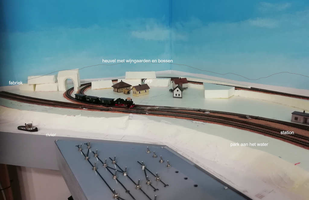

We gaan de hoogte in! En de diepte. Het is leuk geweest met het volledig vlakke landschap dus maar eens begonnen met het stukje bergspoor en de rivier. Uiteindelijk maar besloten dat het stukje bergspoor niet hoger komt te liggen dan 30mm boven de rest van de baan, dus net genoeg zodat het zichtbaar hoger is, en het kan vast geen kwaad dat de helling nu niet meer dan 2% is. Er gaan sowieso geen lange treinen de berg op want lange rijtuigen door de R2 boog trekken is geen gezicht. Nu voordat ik verder kan met dat stukje eens een paar zakjes raillasjes bestellen want die waren weer eens op (of het zakje is op onverklaarbare wijze verdwenen)
Ook het mes gezet in de isolatieplaat om op de voorgrond straks een rivier te hebben. Nu moet eigenlijk de knoop worden doorgehakt of er iets havenachtigs gaat komen of niet (op deze foto aan de linkerzijde). In de ruimte die er nu is uitgesneden voor de rivier past ongeveer een luxe motorschip van artitec, als ik de plaat verder uitsnij tot bijna aan het spoor zou er net een schip van misschien 45 cm aan de kade kunnen liggen, maar dat wordt dan al een beetje krap, dus het kan zijn dat ik van een havenscene afzie en voor een minder-is-meer -aanpak ga.
Wanneer de omvang van het deel waar water gaat komen bepaald is kunnen de gaten worden gedicht en kan het oppervlak waar het water gaat komen worden vereffend.

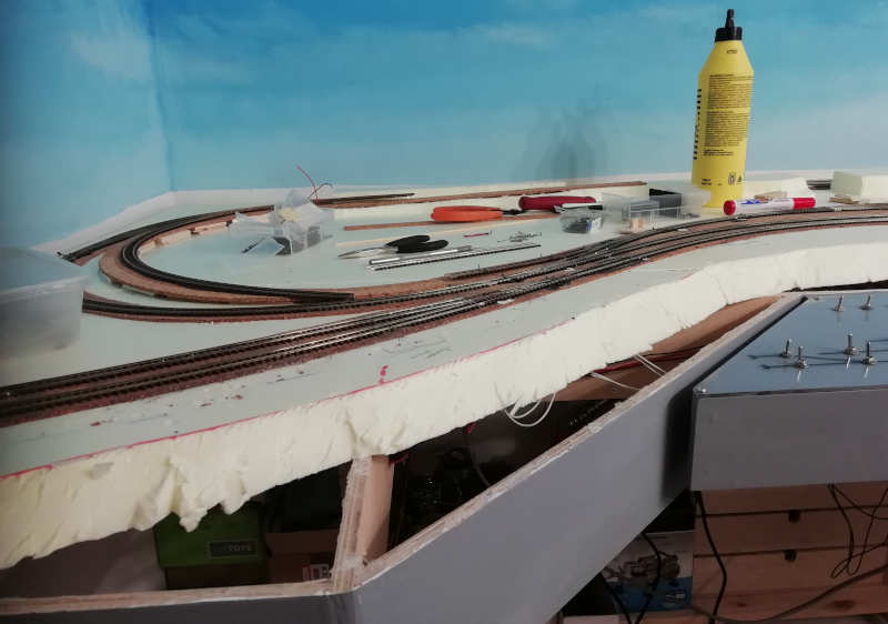

Na bijna twee jaar bouwen is het zover, het spoor is elektrisch functioneel.
Nu rijden en kijken of alles echt naar behoren werkt en daarna beginnen aan het ballasten.
Voor op de foto wat huisjes en dergelijke neergezet om een idee te krijgen van hoe het er te zijner tijd uit moet gaan zien.

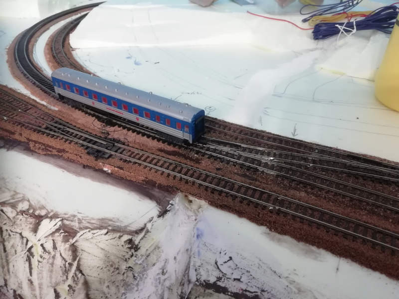

Eeeeeen er ligt een beetje ballast. Ik begon met Woodland Scenics fine brown (het voorste spoor) maar was daar niet helemaal tevreden mee, dus daarna ging ik over op een mix van fine brown, Woodland Scenics fine dark brown en Noch braun, wat er eigenlijk veel beter uitziet vind ik, niet zo egaal. Er gaat sowieso nog gekliederd worden met de airbrush.
Wanneer ik de baan de volgende keer op z'n kant ga leggen ga ik verder met de draden puzzelen om de storingen weg te werken.
