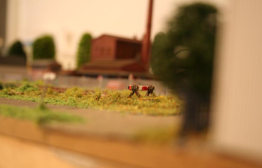

Vanavond wat met de camera zitten spelen. Een mooi 'stilleven' gemaakt v.a. de Soevereinstraat, kijkende richting de Bauknecht... Een waardig einde van de bouw aan de 1e modulebak!
- Stilleven Karolusstraat - Soevereinstraat
- IMG_2495 stilleven Karolusstraat-Soevereinstraat.jpg (42.65 KiB) 8414 keer bekeken

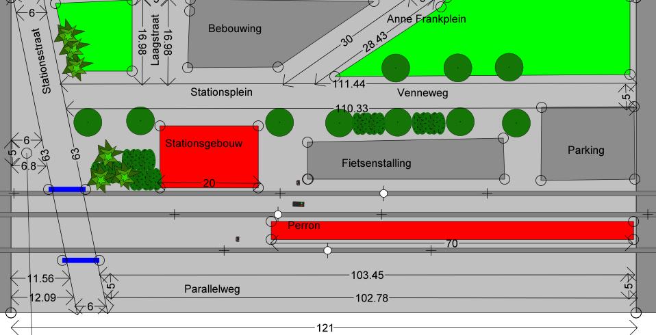

Re: [Emplacement Oosterhout 5 Eiken] Bouw 2e modulebak begon
Goedenavond!
Vanaf nu zal dit draadje gaan over de bouw van de 2e modulebak in de serie van het "Emplacement Oosterhout Vijf Eiken". Na de 'voltooiing' (Neen, een module is nooit! NOOIT! af, ook niet deze, maar de detailwerkjes zijn niet zo boeiend én ik wil jullie ook nog wat verassen in Lochem!
) van de eerste modulebak waarop het Raccordement aan de Karolusstraat centraal staat, is nu het andere 'uiteinde' van het Emplacement aan de beurt. Station Gilze-Rijen. Dit station is te groot voor 1 modulebak, dit zullen er 2 worden, waarbij dit de zgn. hoofdbak wordt met het stationsgebouw.
De modulebak wordt uitgevoerd op een MDF basisplaat (121 x 60 x 8 mm), op een simpel vurenhouten frame. (zie foto)
Op deze modulebak zal het stationsgebouw Gilze-Rijen een centrale plaats innemen. Inclusief het eilandperron. Deze worden de laatste maanden tot op de mm. nauwkeurig door de ontwerpers van team Markenburg ( http://www.markenburg.nl) ontwikkeld. Uitlevering gebeurd in Lochem.
Verder zal deze module zich kenmerken doordat het de eerste module is waar veel uitgebreide (en voor mij) ingewikkelde electronica op toegepast wordt. Denk aan de seinbeelden, een dubbele AHOB (Ja er staan er 2 aan de Julianastraat!).
Daarnaast wordt er voor het eerste gewerkt met de PECO finescale code 55 flexrails en ga ik de bouw / balasten etc. van deze railzen volgen zoals in Jeroen zijn draadje Duisburg-Becksheim beschrijft. viewtopic.php?f=14&t=3216
Hopelijk boek ik dan ook enigzins (want hetzelfde = onmogelijk) zulks mooie resultaten.
De overige scenery rondom het station zal afgeleid worden van het echte voorbeeld, echter zal ik deze simpel houden zodat het station de volle aandacht kan krijgen en er niet teveel 'afleiding' plaats vind. Less = zeker more!
Kortom vele plannen, maar de bouw zal langzaamaan gaan... In Lochem zal ook deze bak in aanbouw te zien zijn. Waarschijnlijk zonder rijdende treinen, maar hopelijk wel al met de dwergseintjes en een van de AHOBS...
In de foto's vind u de bouw van de bak + het 'baanplan'
Rest mij u nog veel plezier met het volgen van de bouw te wensen en schroom niet te reageren!

- bouwplan modulebak 1 station Gilze-Rijen
- Spoorplan modulebak 1 Gilze-Rijen.jpg (69.8 KiB) 8407 keer bekeken
Twee vragen dan maar.
1) Is het stationsgebouw qua omvang zo klein?
2) Ik neem aan dat het perron voor het bovenste spoor voor de fietsenstalling en de parking langs gaat?
Nee hoor:Hookies schreef:2) Ik neem aan dat het perron voor het bovenste spoor voor de fietsenstalling en de parking langs gaat?
Hoi Hookies,
Zoals al gezegd wordt, Gilze-Rijen heeft een relatief klein stationsgebouw en slechts 1 eilandperron voor de sporen 1 en 2.
Het spoor langs het stationsgebouw (het oude spoor 1) is het 'wachtspoor' voor goederentreinen om emplacement 5 Eiken Gilze of richting Oosterhout op te rijden. Er ligt nog een oud perron aan dit wachtspoor wat met hekken is afgesloten. Enkele jaren geleden was er flinke ophef over de perronwanden die letterlijk op instorten stonden. Prorail heeft toen e.e.a. hersteld.

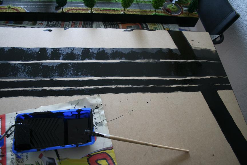

Ook de 2e modulebak is in de verf gezet. Het baanplan is uitgetekend en de bodem voor de ballast is geverfd. Dit om te voorkomen dat je straks door de ballast een houten ondergrond ziet schemeren!
De PECO rails is rechtgebogen en hopelijk kan ik hem later vandaag leggen.
Nu wachten tot de verf droog is, dan verder uittekenen, stopsecties bepalen thv het perron en aan het wachtspoor voor de goederentreinen ri Oosterhout 5 Eiken, als laatste dan draadjes aan de rails solderen en that's it!

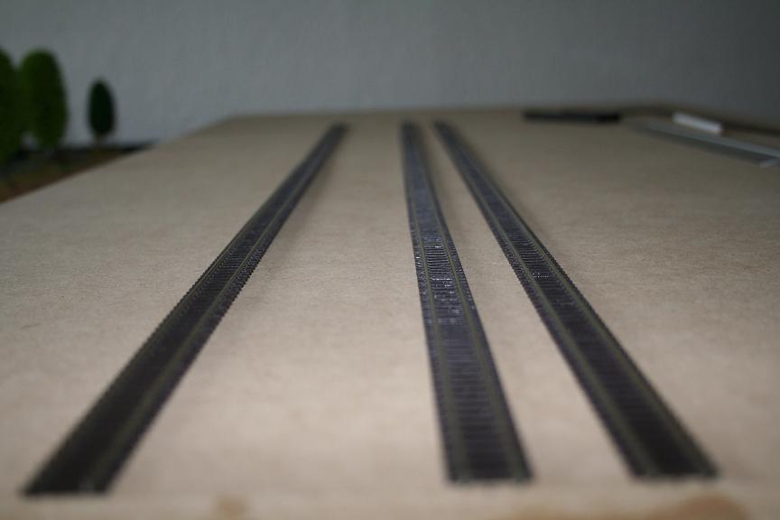

- Het geverfde baanplan thv het stationsgebouw. Ook de Stationsstraat is in de zwarte verf gezet...
- IMG_2514 Basisopbouw baanvak Gilze-Rijen.jpg (83.18 KiB) 7472 keer bekeken
- Voorbeeld van het baanplan obv PECO code 55 finescale
- IMG_2512 voorbeeld rails station Gilze-Rijen.jpg (43.95 KiB) 7472 keer bekeken

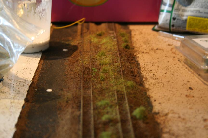

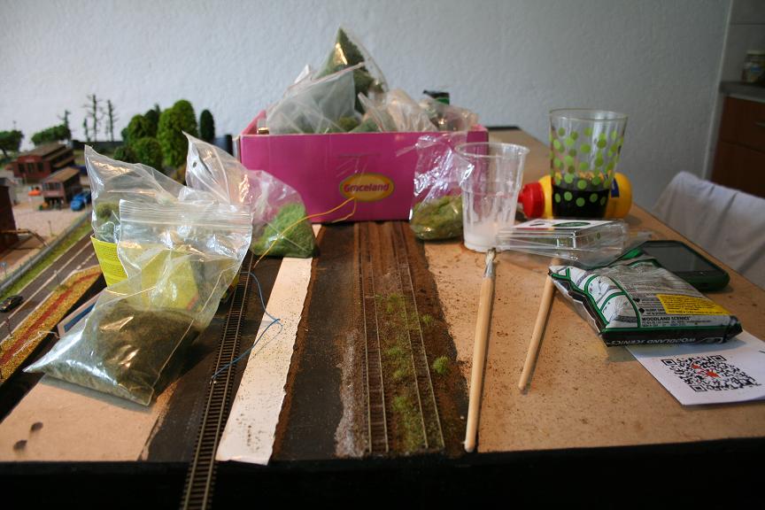

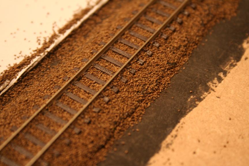

Vandaag verder gegaan met ballasten. Hoop dat het goedkomt, het ziet er nu vooral nat uit...
Graag jullie mening!
Voor de duidelijkheid, links ziet u spoor 1 van Station Gilze-Rijen, rechts het wachtspoor richting Oosterhout 5 Eiken, wat reeds wat overwoekerd raakt...
- Alle benodigdheden, wat verschillende groensoorten, ballast, lijm/water oplossing, kwasten en een glas cola!
- IMG_2538 Ballasten.jpg (90.06 KiB) 7243 keer bekeken
- Natte derrie!
- IMG_2540 Ballasten 2.jpg (70.54 KiB) 7243 keer bekeken
- Detailopname ballast
- IMG_2546 Ballast3.jpg (95.42 KiB) 7243 keer bekeken
wel even de ballast van je bielzen afhalen , check ook even de rails aan de binnenkanten
Het lijkt wel de huidige situatie zo overwoekerd dat de rail is .
Hoontje, zelfde als Martin (lijkt zijn echo wel, zag ik net
) ff je spoorstaven schoon maken voor de boel opdroogt (minstens aan de bovenkant en binnen kant), buiten kan je gebruiken voor het overwoeker effect
Vergeet niet eerst je spoorstaven te verven / spuiten voor je verder gaat met het verwilderen van je spoor
En gebruik je een elektrostaat? (krijg bij de bovenaf foto de indruk dat je gras een beetje plat is geslagen, kan het fout hebben hoor...)
Bij nee, maak er ff een van zo'n elektrische vliegenmepper, neemt niet lang en kost heel weinig, euri of 5:
http://www.nproject.org/nl/modelspoor-s ... lbaan.html
Denk dat dit stukje investering zich dubbel terug verdient
Onderwerp starter - Moderator
- Berichten: 4724
- Locatie: West Brabant
Hoi Ad_M,
Na mijn negatieve ervaringen inzake het verven van de rails op de vorige modulebak, laat ik het maar even zo. Het is een gemis, maar zonder airbrush spullen en voldoende ervaring krijg ik het niet netjes genoeg.
En ja heren, de rails wordt nog gereinigd
Webshop Hoontje.nl
- Berichten: 467
- Locatie: Enschede
Hallo Hoontje
Ik vind het belasten goed gelukt alleen het wachtspoor naar Oosterhout ja daar lijkt het of er al 20 jaar geen trein meer heeft gereden een beetje teveel groen of heeft hier al 20 jaar geen trein meer gereden?
Maar verder ik vind het er goed uitzien.
gr Wim
gr Wim
Hoi Wim,
Dank je.
Klopt, er heeft al 20 jaar geen trein meer gereden
. Zal binnenkort een foto plaatsen waarbij het groen wat gekortwiekt is. Vond het ook wat teveel.
Dank je.
Webshop Hoontje.nl

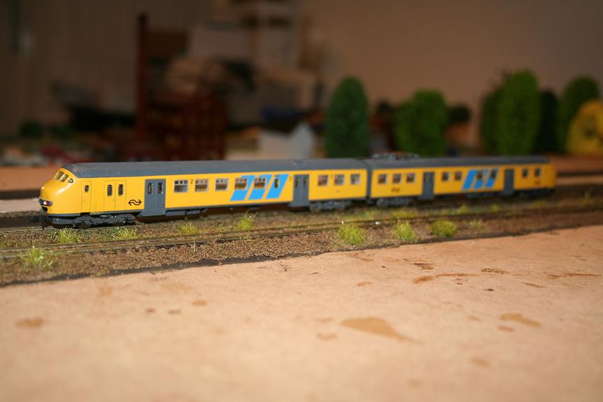

Gevalletje; treintje op tijd, stationnetje weg?!
Kortom, de nieuwe aanwinst is binnen en wilde hem toch even met jullie delen. Een "plan V" o.b.v. TRAWOS kappen.
Morgenmiddag heb ik vrij als het goed is, dan ga ik het transportsysteem voor de bakken verder afmaken en nog een stukje ballasten... Wat erg frustrerend is vanwege het tijdrovende karwei én met deze methode zie je pas na 24u resultaat en niet direct. Mijn oude methode van lijm + instrooien geeft echter niet een bevredigend resultaat.
Overigens maakt deze methode de baan wél heeeeeeeeeeeeeeeel lawaaiig!
Hopelijk dempt de scenery straks e.e.a. nog wat!
- De stoptrein Breda-Utrecht stopt al t.h.v. waar ooit perron 1 komt van station Gilze-Rijen...
- IMG_2549 Plan V 3.jpg (60.04 KiB) 7136 keer bekeken
