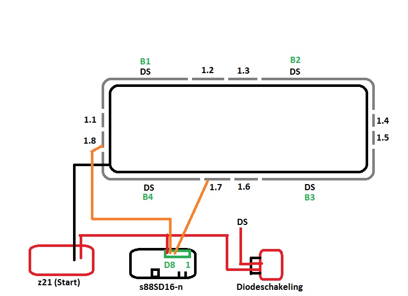

Hallo luitjes,
Ik heb onlangs de S88xpressnetli_usb aangeschaft samen met de S88sd16-n
Daarnaast heb ik iTrain 4 gedownload en een z21start ( zonder wifi router ) staan.
Omdat ik een grotere baan wil gaan maken en via dcc digitaal alles wil gaan aansturen leek het me handig een oefenbaantje op te zetten.
Hierop wil ik middels blokken in detectie voorzien gebruikmakende van de 1ste 8 aansluitingen op de S88sd16-n
Een en ander heb ik aangesloten maar het lukt me maar niet om een lok zonder haperingen te laten rijden.
De terugmeldingen in iTrain doen het wel maar de loc komt met horten en stoten mondjesmaat maar voorruit.
Zie onderstaand schema + een foto van de situatie.
opstelling plan.jpg (43.04 KiB) 5219 keer bekeken
in de tekening heb ik niet de andere 8 poorten getekend van de S88SD16-n en de D poort is die na poort 8 komt. In de tekening heb ik deze even ergens anders getekend.
De gebruikte bedrading is stranded draad ( losse in elkaar gevlochten draadjes) uit een utp kabel.
Ergens doe ik iets verkeerds maar ik heb geen idee waar.

heeft wim ook een opmerking over te telling gemaakt van je bezetmeld modules ?. het is namelijk 1.01, 1.02, 1.03, 1.04 ( 1 staat voor s88sd16-n nummer 1, dan krijg je 01 voor de eerste aansluiting, 02 voor de tweede en 16 voor de laatste aansluiting. etc, zoals je het nu teken zou je 4 x de s88 hebben, en dus adressen die niet bestaan.
daarnaast, maar dat is denkelijk een tekenfout, de diode aansluiting in blok 4 heb je op de common ground getekend.

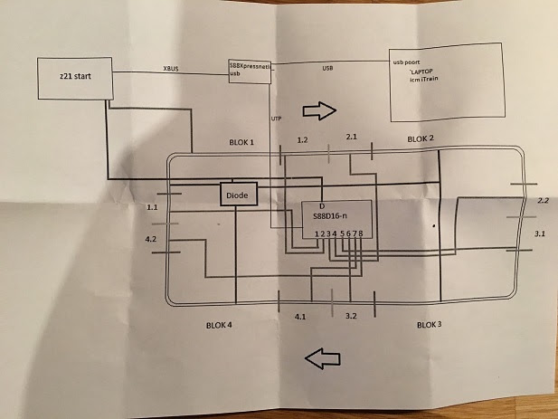

Willempie
Berichten: 1017
Re: z21/iTrain issue icm S88xpressnetli_usb en S88SD16-n
Bericht door Willempie »
Als het zo wordt aangesloten zal het werken.

Excuses voor de verwarring in de tekening die ik erop gezet heb.
V.w.b. de tekening die Willempie nu hierboven maakt, zo heb ik het ook aangesloten.
De bezetmeldingen komen ook door in iTrain. Als het foutief zou zijn aangesloten kan ik me voorstellen dat dat ook niet werkt.
Wat ik me nu nog voor kan stellen is dan toch het gebruikte koperdraad welke wellicht niet voldoet.
Groetjes, Rembrand
