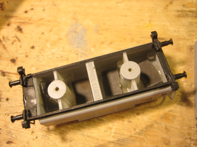

Vandaag nog eens boos gemaakt en de draaistellen met de messing asbusjes afgemaakt:
Het kapje van buffers voorzien en met nog wat loodjes verzwaard:
Matte lak eroverheen:
En zo ziet hij er klaar uit:
Tevreden!
Met de messing asbusjes was best nog een gepiel, dus ik denk dat ik hem op Shapeways zet met 2x2 verschillende draaistellen: 2 draaistellen met asjes direct gelagerd in FUD en 2 draaistellen geschikt voor messing asbusjes

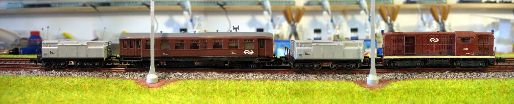

En hoe ziet nu een complete slijptrein eruit? Bij Rob Bisschop heb ik afgelopen zaterdag in Houten het slijprijtuig op basis van een Blokkendoosrijtuig gehaald. Als ik alles nu achter elkaar zet en photostitch ziet het er zo uit:
Volledige slijptrein in N

Hoi Fred,
Ziet er goed uit het set zo compleet.
Had u ook al opgemerkt dat de slijp instalatie onder de bak naar beneden kan.
@ iedereen hou mijn draadje in de gaten voor het slijprijtuig
groetjes

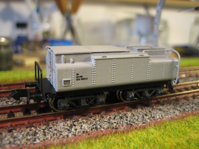

Ik heb het ontwerp van de waterwagen aangepast aan de design rules van High Definition Acrylate (HDA) van Shapeways, Wanddiktes moeten anders, minimum detail grootte moet anders, vanwege de manier van printen maakt het veel uit wat onder of boven is... Al met al toch een stukje werk.

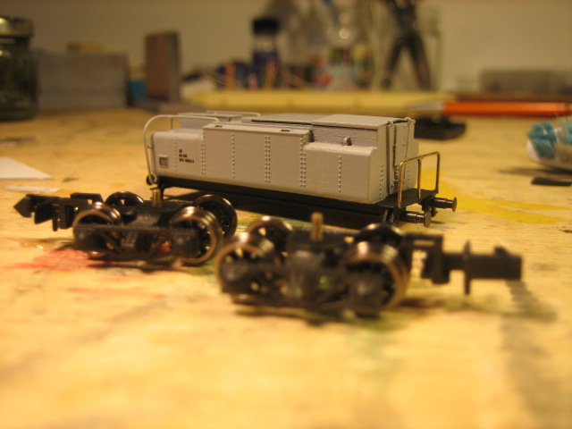

Daarnaast heb ik kant en klare draaistellen gevonden die erg lijken op de draaistellen die onder deze waterwagen passen die met M2,5 boutjes in de kap kunnen worden vastgemaakt (en die boutjes kun je gewoon bij de Praxis/Gamma kopen!)
Vandaag heb ik mijn HDA printje bij SW opgehaald en na een uurtje nabewerken ziet hij er zo uit:
Niet ontevreden, met name de klinknagels zijn erg netjes uit de 3D printer gekomen! Ik ben erg benieuwd hoe hij er na het spuiten en met de draaistellen (in bestelling) uit gaat zien!

De buffers zijn in de 3D print gelijmd en de Graham Farish draaistellen, spaakwielen en koppelingen zijn ook binnengekomen. Gemonteerd ziet hij er nu zo uit:
Past perfect!

Vandaag 2 handrelingen gebogen van 0,5mm messingdraad (rechts op de foto) Aan elk van die relingen zitten 2 steunen (1 verticale die goed zichtbaar is op de foto en 1 horizontale die je niet ziet op deze foto) en die heb ik gelijmd en niet gesoldeerd. Was niet ontzettend moeilijk om de relingen goed pas te krijgen: eerst de kwart ronding rond een 5mm boortje gebogen en daarna aftekenen en buigen, aftekenen en buigen en zo stapje voor stapje verder ... De gaatjes in de kap heb ik met de hand met een 0,5mm boortje nageboord, dat HDA-printmateriaal laat zich wel lekker mechanisch verwerken.
Ook een hekje van 0,5mm messingdraad voor bij het bordes gesoldeerd (links op de foto). In het bordes zitten 3 uitsparingen van 0,5mm doorsnede waar de pootjes inpassen.
Nu eerst ontvetten en dan gaan spuiten!
