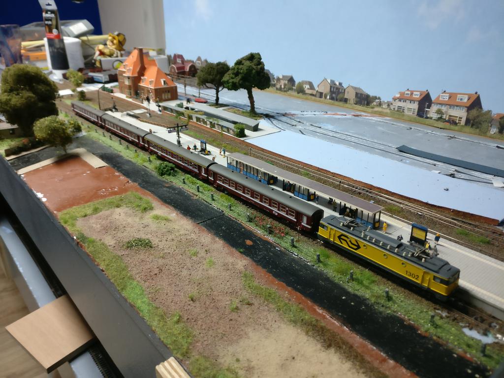

Dat de NS1300 te licht is voor die rijtuigen van Ls is al langer bekent ze lopen niet licht Alwin . :(

Re: [Racc. Oosterhout Vijf Eiken] Verder met de module Venne
Ik heb ook zo'n setje K4 rijtuigen van LS-models. Snel weer in de doos opgeborgen. Ze zijn zo kort gekoppeld dat ze geen enkele bocht doorkunnen, ze werken zichzelf uit het spoor :evil:

Jos schreef:Ik heb ook zo'n setje K4 rijtuigen van LS-models. Snel weer in de doos opgeborgen. Ze zijn zo kort gekoppeld dat ze geen enkele bocht doorkunnen, ze werken zichzelf uit het spoor :evil:
Er zijn langere koppelingen verkrijgbaar of ruimere bochten. Ik gebruik zelf Dapol klauwkoppelingen en die kan ik in drie lengten bestellen. Ook van de standaard N NEM koppeling heb ik minstens twee lengtevarianten. Heb zelf dit probleem bij de LS Models Inox rijtuigen gehad, iets langere koppeling geplaatst en probleem was opgelost. Wel is mijn krapste boog op de baan radius 34cm en trad het probleem alleen op bij bogen krapper dan 30cm.
Zelfs in een bocht met een radius van 45 cm lopen ze eruit....

Heren, met de hand en vrij rollend, loopt het hier door R2 bogen momenteel. Bij wat hogere snelheid wippen ze er wel uit inderdaad. Maar meer testen zijn zeker nodig!

De speeltoestellen, een glijbaan en een zandbak. De zandbak is natuurlijk goed gevuld met zand (Busch). Ook hebben de spelende kinderen wat gemorst...
Een totaaloverzicht van dit perceel, Venneweg 26. Ik ben voor nu tevreden. Aan straat komen nog straatlantaarns en enkele details, maar verder laat ik het zo denk ik. Anders wordt het al snel te druk. Heb nog wat met bomen zitten spelen, maar wat ik zei; dat gaf teveel onrust...
Tot zover,
bob vermeulen
Berichten: 3260
Locatie: Loosbroek
Re: [Racc. Oosterhout Vijf Eiken] Verder met de module Venneweg]
Bericht door bob vermeulen »
Hallo Alwin,
Het ziet er prima uit en als je zelf tevreden bent wat wil een mens nog meer :D
Lekker doorgaan aan een nieuw projectje zou ik zeggen.
mvrgr Bob
