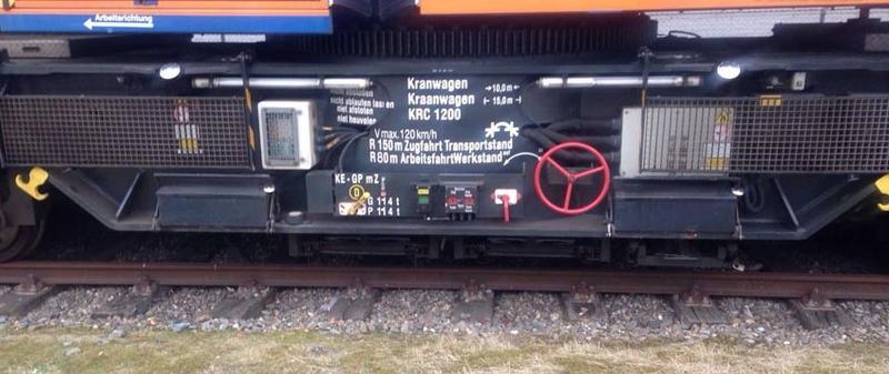

@Hoontje Jup, zoals hij er staat op autocad gaat hij er komen
Daarna wil ik ook de verblijfs- / montage wagen maken zoals op de foto, maar dat is een wens
De 3D printer komt volgende week binnen, denk niet dat ik het red voor de kerst om al een prototype te hebben
Zit nog met een paar vragen in mijn hoofd die ik nog niet beantwoord heb (ben nog op zoek en moet hier nog achter aan):
- Metalen buffers hiervoor, waar kan ik die vinden?
- Kortkoppel mechaniek er in krijgen!!!!! (is een moetje van mijzelf)
- verschillende maten wielen?
Alle hulp en info is meer dan welkom

Die kan je toch niet achter laten Ad? Hoort er gewoon bijDaarna wil ik ook de verblijfs- / montage wagen maken zoals op de foto, maar dat is een wens
Voor de liefhebbers, je kan nog iets verschillende kleurstellingen toepassen qua periode van gebruik
De nog geheel blauwe, volgens Wikipedia nog ruim voor 2015
Deels met gele vlakken in
2015 (foto: Rob Dammers/flickr)

Helaas allemaal rond ipv rechthoekig
Maar dank voor het meedenken
